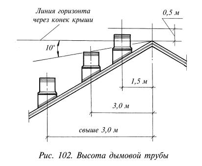

Mentor Опубліковано: 15 січня 2012 Поділитись Опубліковано: 15 січня 2012 Вопрос: два разных "учебника". Разные картинки...Кто рассудит? Посилання на коментар Поділитися на інших сайтах More sharing options...
Korni Опубліковано: 15 січня 2012 Поділитись Опубліковано: 15 січня 2012 Вопрос: два разных "учебника". Разные картинки...Кто рассудит? Художник ошибся во втором. 2 Посилання на коментар Поділитися на інших сайтах More sharing options...
genas45 Опубліковано: 15 січня 2012 Поділитись Опубліковано: 15 січня 2012 Вопрос: два разных "учебника". Разные картинки...Кто рассудит? Во втором варианте ошибка. Посилання на коментар Поділитися на інших сайтах More sharing options...
Игорь84 Опубліковано: 16 січня 2012 Поділитись Опубліковано: 16 січня 2012 От чего планируется дымоход? На первом рисунке схема показана правильно. Посилання на коментар Поділитися на інших сайтах More sharing options...
