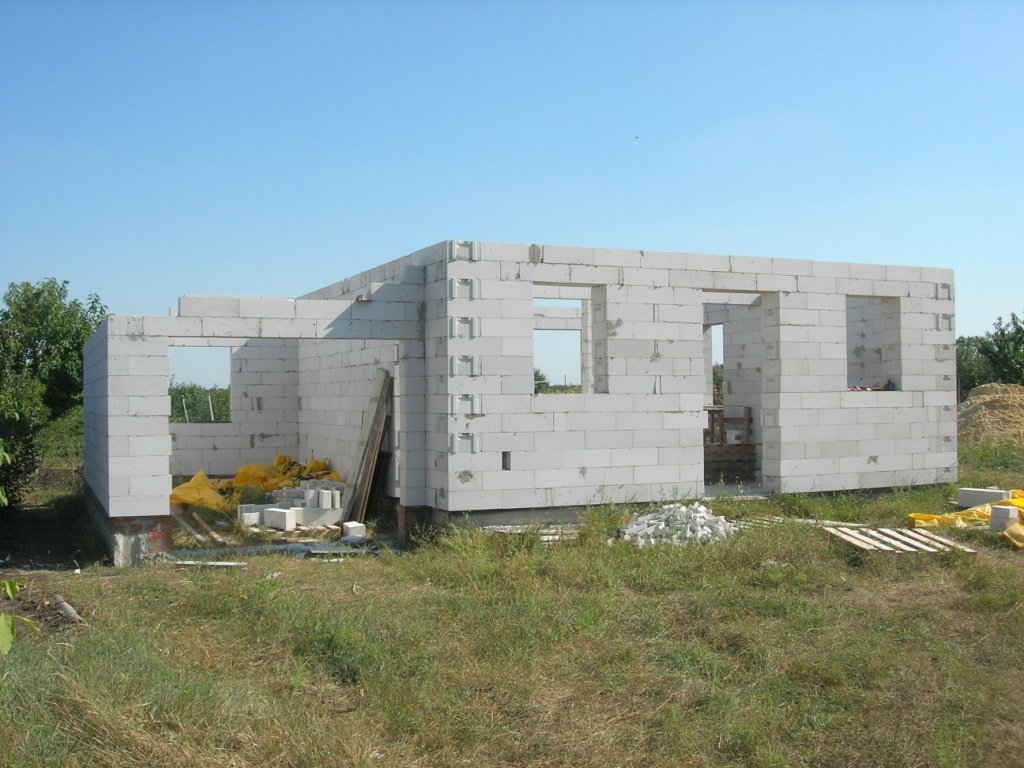

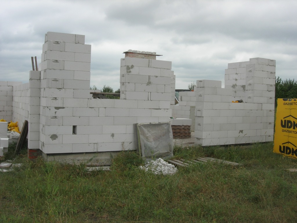

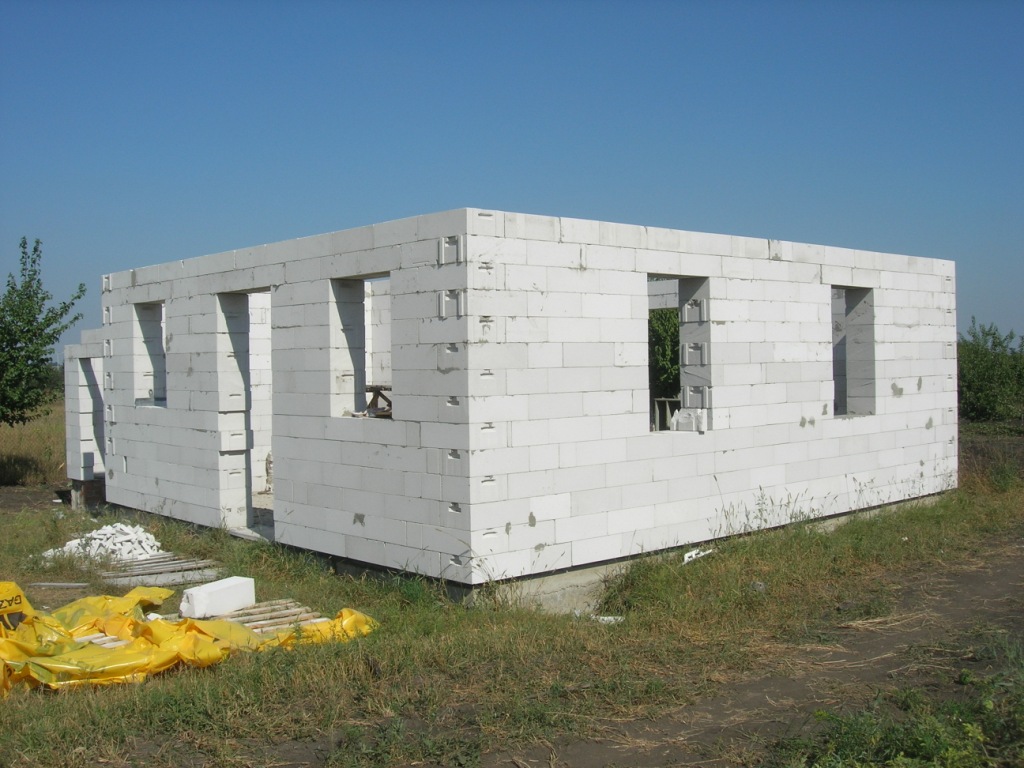

Ромка Опубліковано: 31 травня 2011 Поділитись Опубліковано: 31 травня 2011 Круто Поздравляю с получением стен! Посилання на коментар Поділитися на інших сайтах More sharing options...
Smesch Опубліковано: 14 червня 2011 Поділитись Опубліковано: 14 червня 2011 (змінено) Для тех кто планирует строить свой дом, неоценимая информация. особенно для меня. у меня такой же проект. Технология показана на пальцах. С нетерпением жду очередныой информации. Страница полковника меня окончательно утвердила в решении строить дом и именно из газобетона. Змінено 14 червня 2011 користувачем Smesch Посилання на коментар Поділитися на інших сайтах More sharing options...

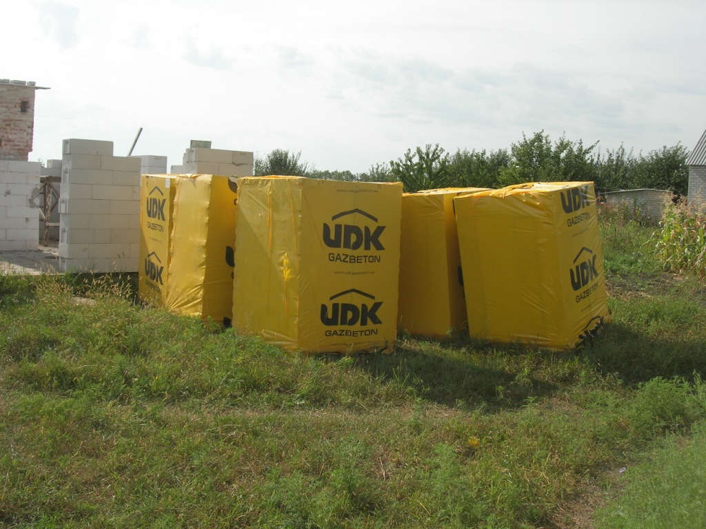

@Кирилл@ Опубліковано: 28 червня 2011 Поділитись Опубліковано: 28 червня 2011 История строительства впечатляет. Смелый Вы человек. Николай, я вот тоже планирую в следующем году строится. По стеновому материалу остановился на газобетоне. У меня есть пару вопросов: Вы напрямую газоблоки заказывали, с Днепра? В какую цыфру обошлась доставка? Утеплять стены будете? Как Вам газобетон УДК, понравился, вопросов к нему не возникает? Вы стены сами ложите? Посилання на коментар Поділитися на інших сайтах More sharing options...
nickvas Опубліковано: 29 червня 2011 Автор Поділитись Опубліковано: 29 червня 2011 ... У меня есть пару вопросов: Вы напрямую газоблоки заказывали, с Днепра? В какую цыфру обошлась доставка? Утеплять стены будете? Как Вам газобетон УДК, понравился, вопросов к нему не возникает? Вы стены сами ложите? Газобетон от UDK по характеристикам такой же как и AEROC, только не так бренд раскручен, вот он и немного дешевле. Блоки я заказывал в харьковской конторе "ТБМ" (www.t-b-m.com/), доставка до их склада в Харькове входила в стоимость газоблоков. Они за эту цену могли привезти не на склад, а сразу на стройплощадку, если бы у меня было чем разгрузить. Поэтому они сначала доставили на склад, а потом нашли машину с манипулятором, за услуги которой я расчитался отдельно - 700 грн (две ходки по 350 грн). Сразу с газобетоном заказал у УДК специальный ковшик для клея, уголок для распиливания блоков и терку. клей для газоблоков купил от ХСМ (харьковские стройматериалы) - по качеству он такой же, как от УДК, но на четверть дешевле. Вопросов к газобетоны УДК у меня не возникло - геометрия, что называется, идеальная. Стены, вооружась рулеткой, отвесом, уровнями разной длины и шнуром ложил сам - вся технология, с картинками и видео, подробно расписана на сайтах УДК, АЭРОК, ИТОНГ и др. 6 Посилання на коментар Поділитися на інших сайтах More sharing options...

nickvas Опубліковано: 19 липня 2011 Автор Поділитись Опубліковано: 19 липня 2011 (змінено) во сколько денег вышли стены? пока на стены (около одной трети от планируемого объема) у меня ушло: газоблок - 10080 грн. (8 палет по 1,8 куба блока 600х200х375 и 2 палеты по 1,68 куба блока 600х200х200) клей для газобетона - 363 грн. (11 мешков по 25 кг) доставка - 700 грн. арматура 8мм - 368 гр. (92 м) 4 мешка цемента для первого ряда - 164 грн всего 11675 грн ну и инструмент - около 500 грн (пила по пенобетону, ковшик для клея, уголок для порезки блока, терка, уровни) И восемь дней отпуска ;) Змінено 19 липня 2011 користувачем nickvas 5 Посилання на коментар Поділитися на інших сайтах More sharing options...

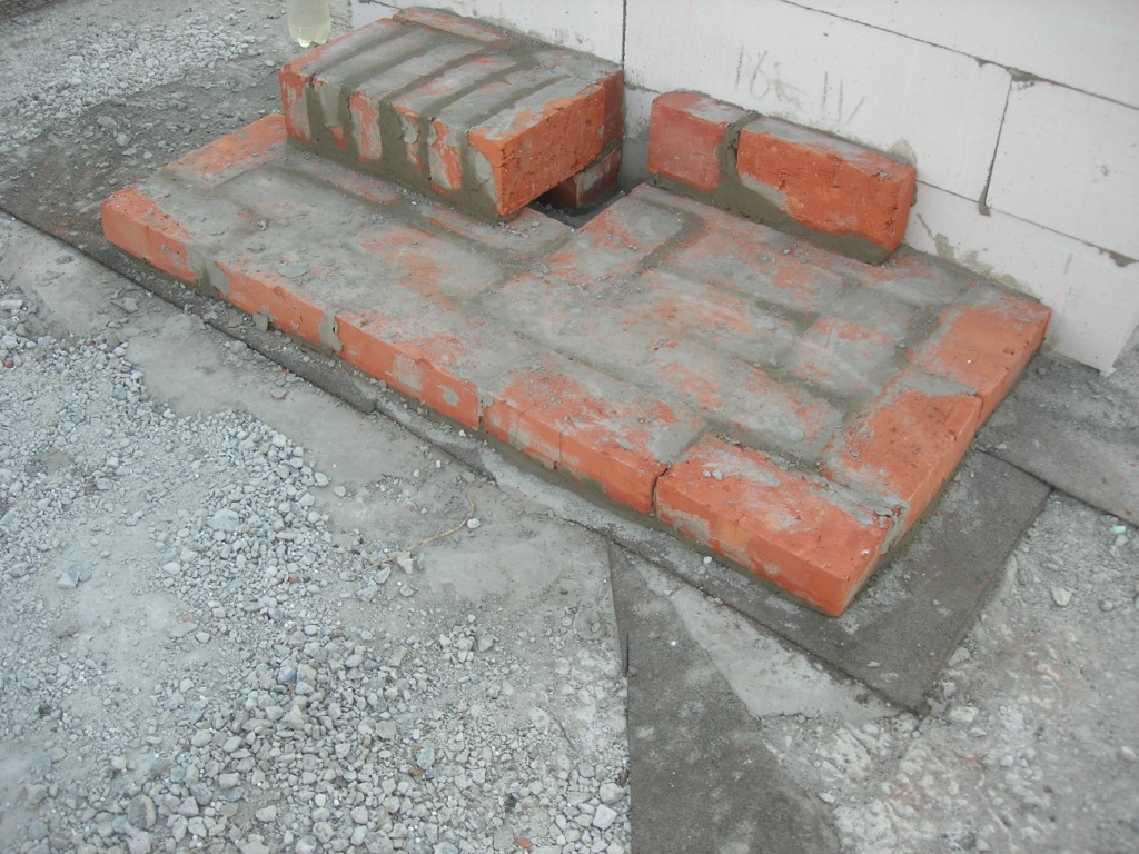

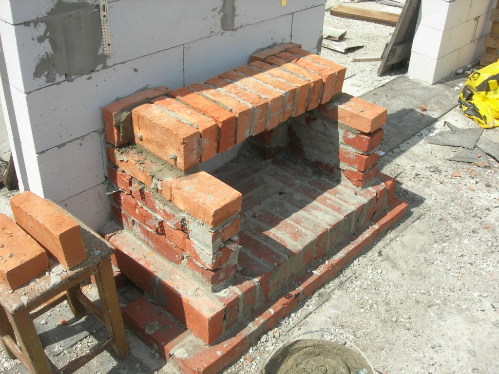

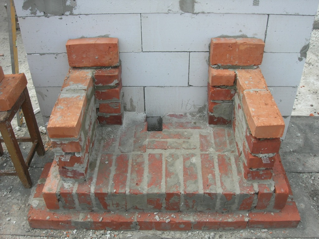

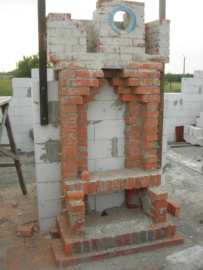

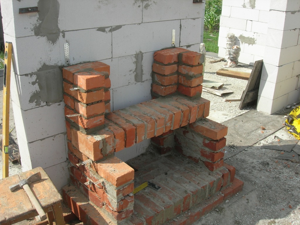

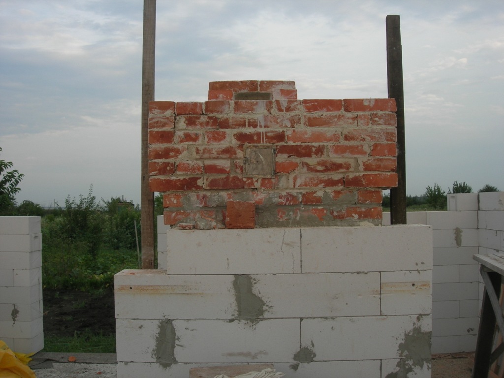

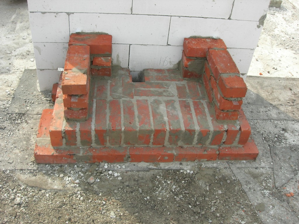

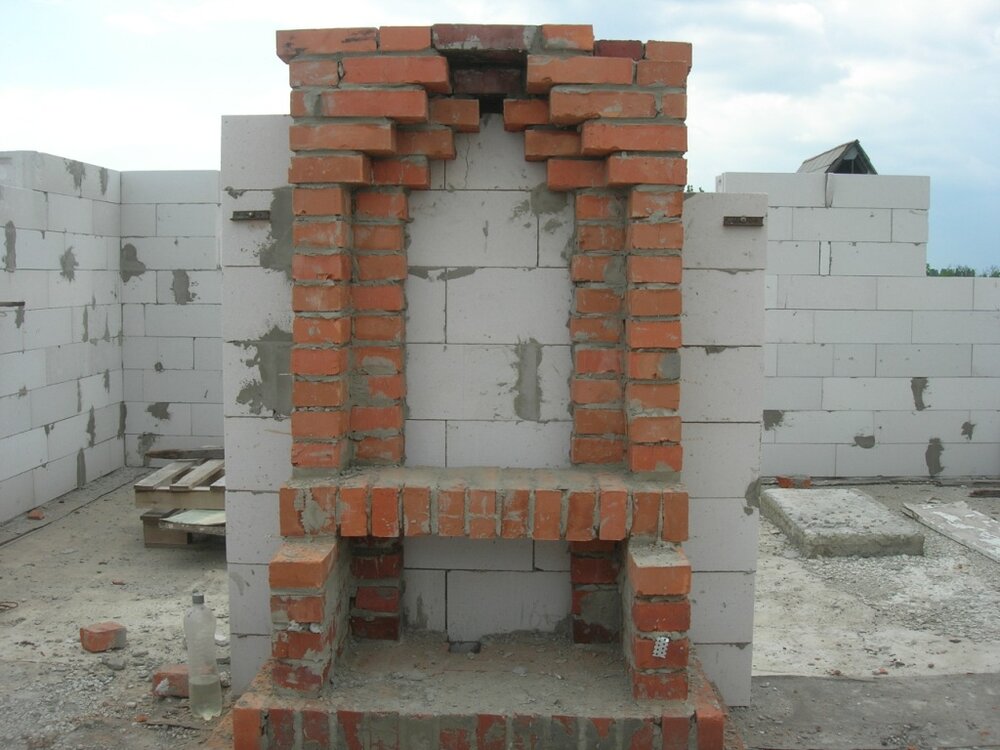

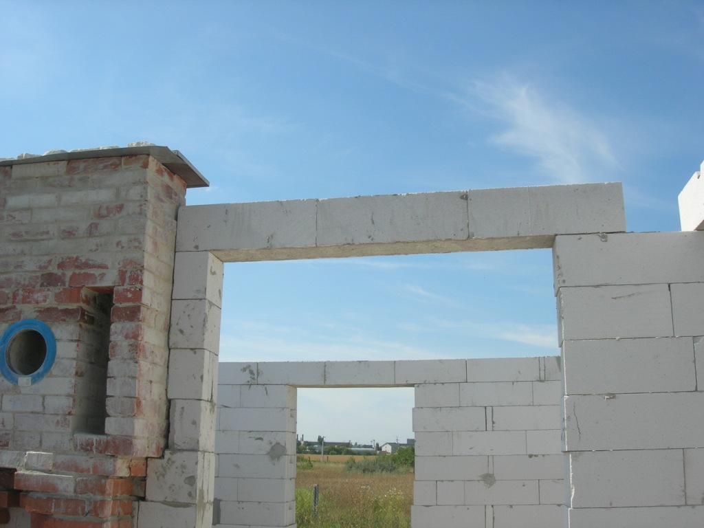

nickvas Опубліковано: 19 липня 2011 Автор Поділитись Опубліковано: 19 липня 2011 Планирую к отпуску с середины августа купить 4 палеты блоков 600х200х375 и 2 палетты 600х200х200, должно хватить на гараж и почти хватить до перекрытия над первым этажом. А пока делаю портал для каминной топки - несущую часть (которую после установки топки облицую) и трубу с дымоходом, каналами для теплого воздуха на второй этаж и вентиляционным каналом для кухонной вытяжки. Вот что у меня получается: 3 Посилання на коментар Поділитися на інших сайтах More sharing options...
Катерина Ш Опубліковано: 19 липня 2011 Поділитись Опубліковано: 19 липня 2011 Планирую к отпуску с середины августа купить 4 палеты блоков 600х200х375 и 2 палетты 600х200х200, должно хватить на гараж и почти хватить до перекрытия над первым этажом. А пока делаю портал для каминной топки - несущую часть (которую после установки топки облицую) и трубу с дымоходом, каналами для теплого воздуха на второй этаж и вентиляционным каналом для кухонной вытяжки. Вот что у меня получается: А что газоблок будет граничить с горячим воздухом? Посилання на коментар Поділитися на інших сайтах More sharing options...
nickvas Опубліковано: 19 липня 2011 Автор Поділитись Опубліковано: 19 липня 2011 А что газоблок будет граничить с горячим воздухом? Нет конечно - все поверхности стены будут покрыты термоизоляцией, а кирпич поштукатурен огнеупорной глиной. дымоход и каналы ложу на смеси огнеупорной глины с шамотным песком (в Эпицентре мешок 25 кг - 47 грн.) - ею же потом внутри портала и заштукатурю Посилання на коментар Поділитися на інших сайтах More sharing options...

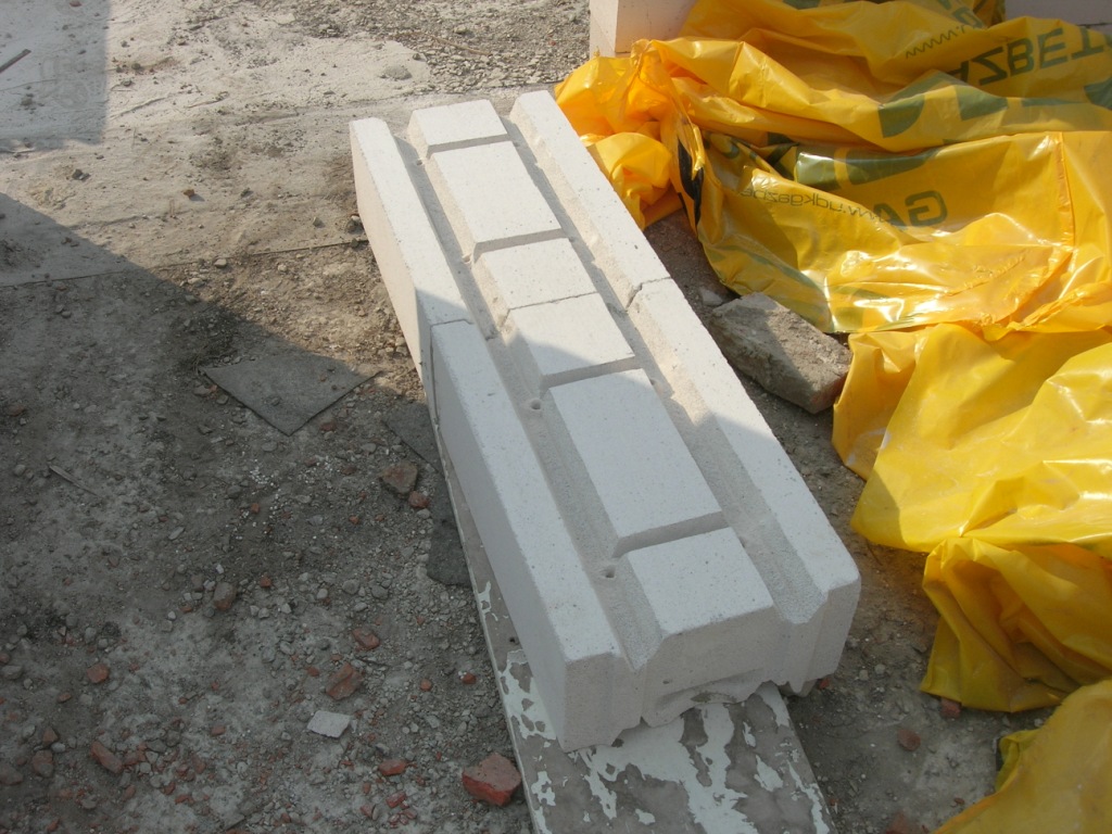

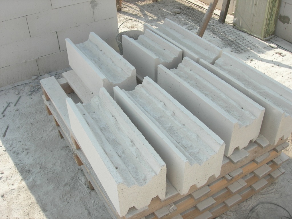

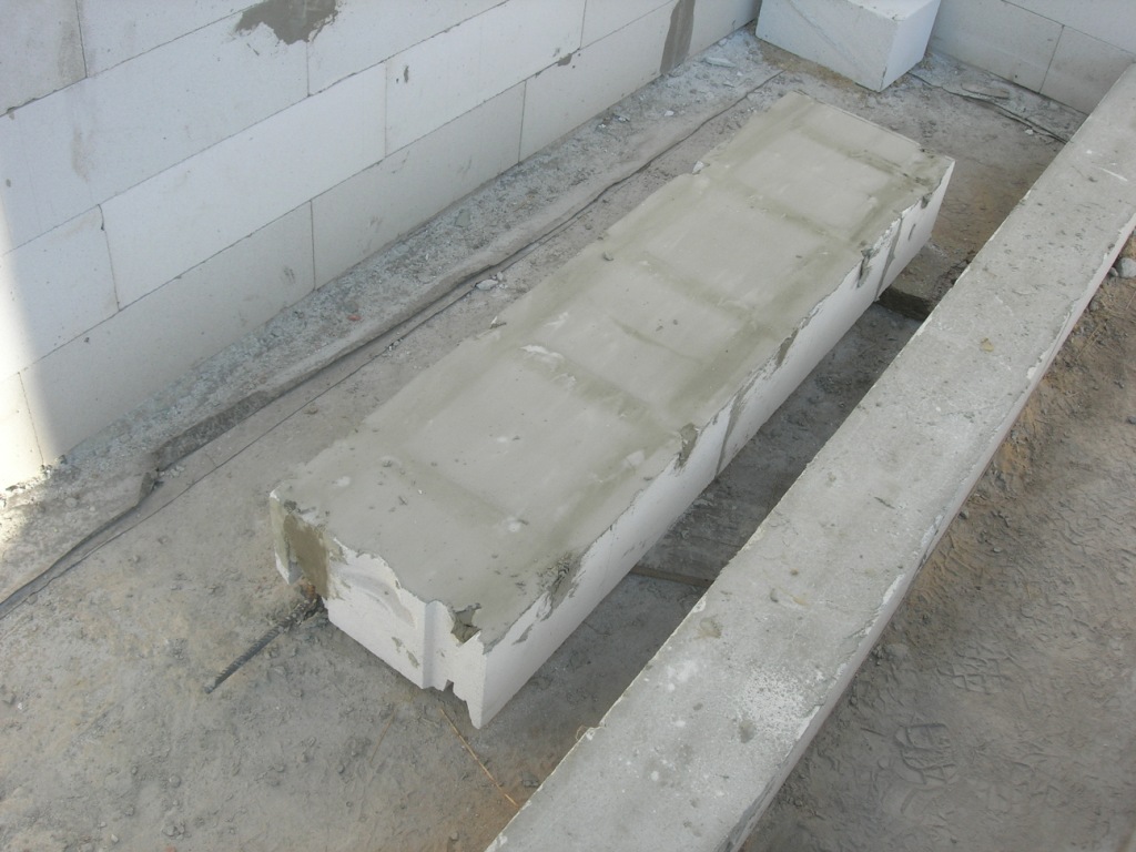

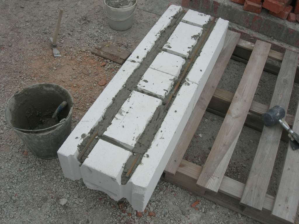

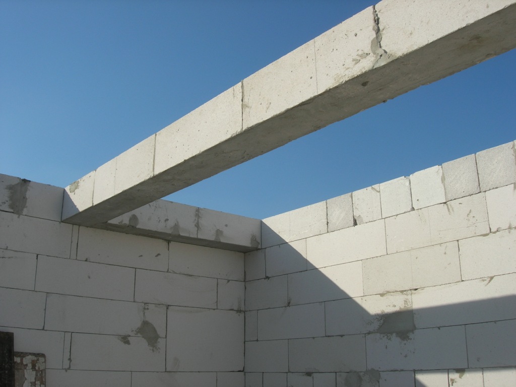

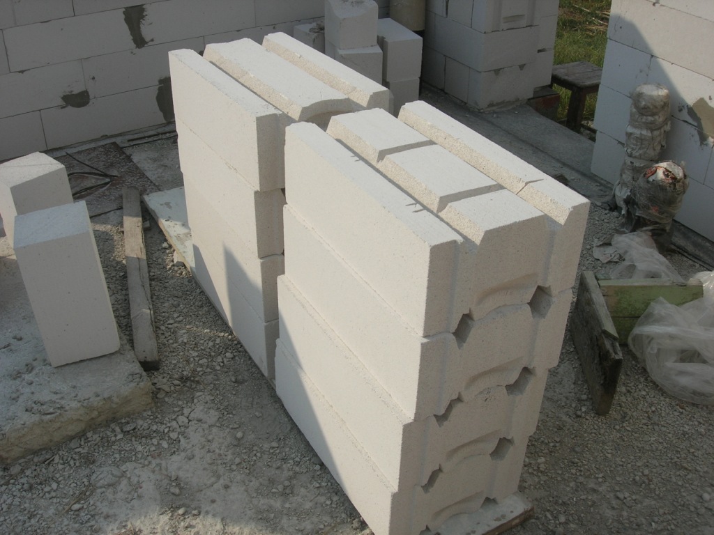

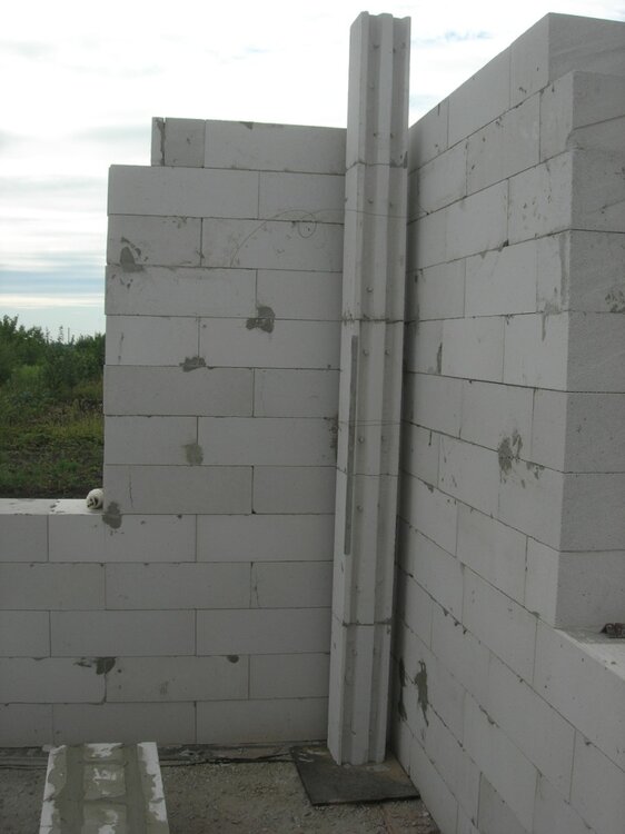

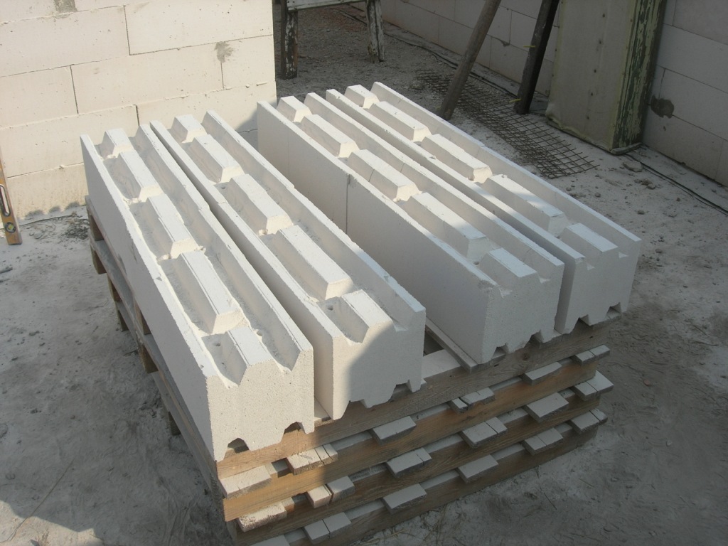

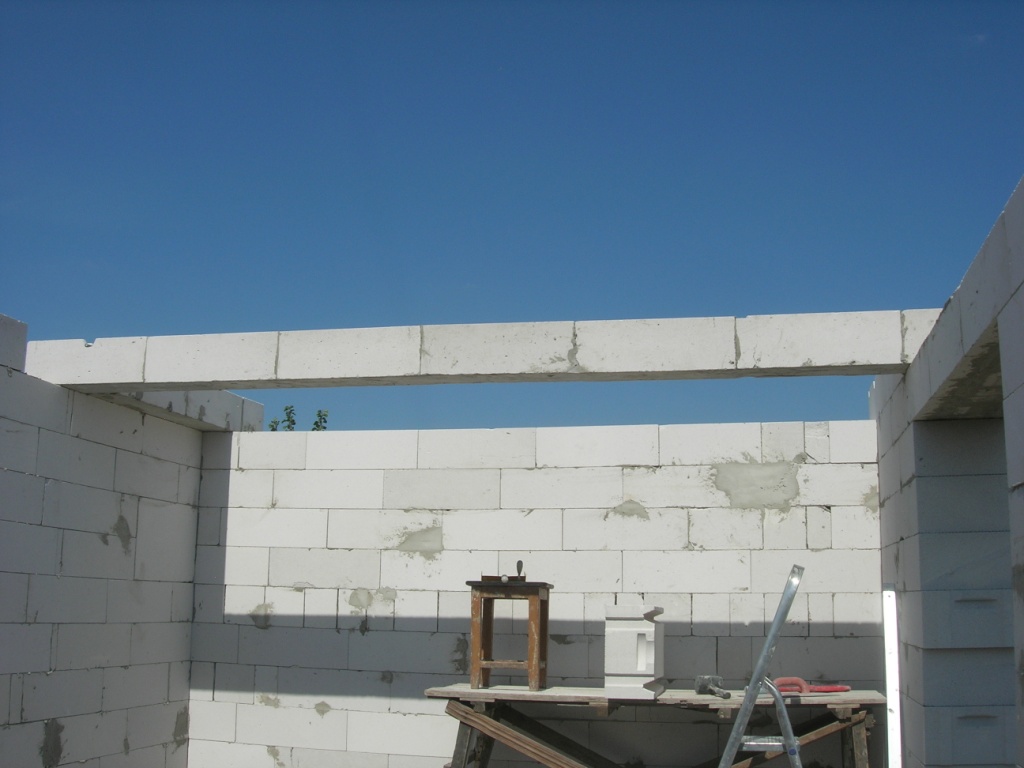

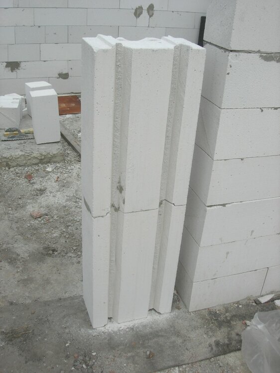

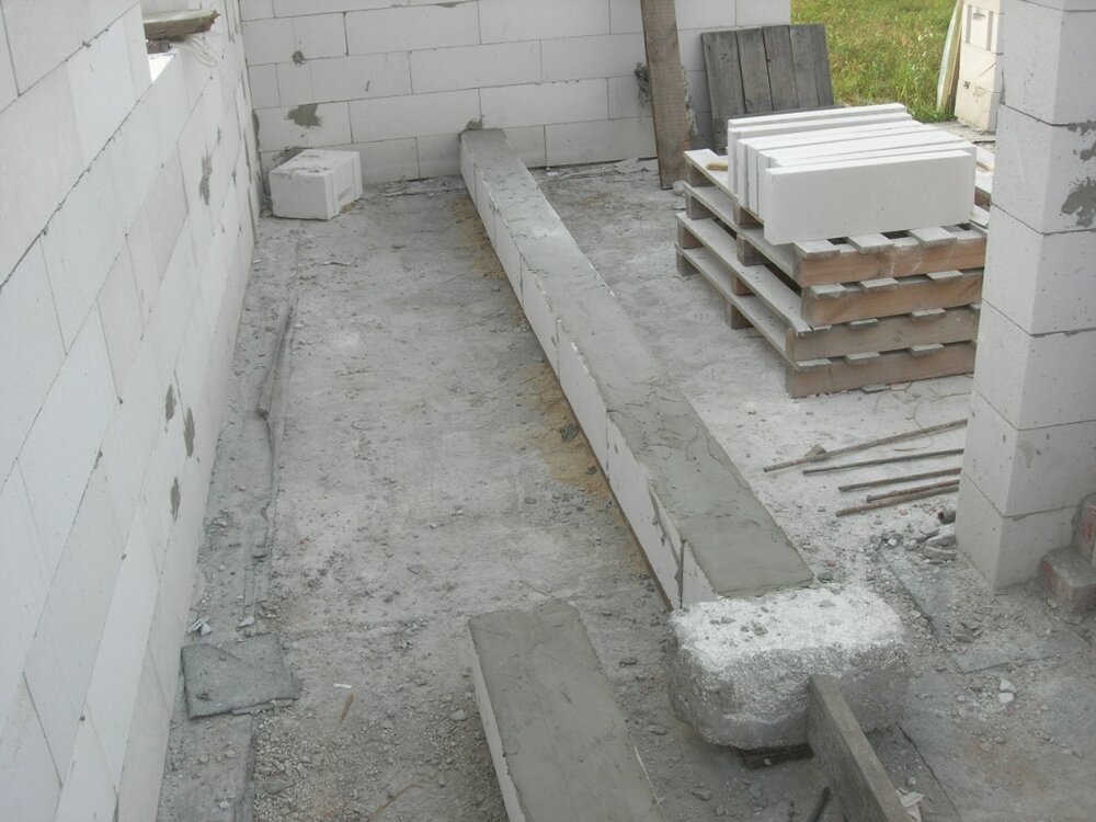

nickvas Опубліковано: 30 серпня 2011 Автор Поділитись Опубліковано: 30 серпня 2011 Продолжаем разговор (с) В конце июля заказал 8 палет газоблока (до перекрытия). Доставка - на первый день отпуска - 13 августа. Привезли в срок. Закупил арматуру для армирования перемычек и армопояса - 4 прутка "12" и 13 прутков "10". За две недели отпуска изготовил перемычки и балки - склеил из блоков и заармировал в штробу с двух сторон - сначала с нижней стороны 12-й арматурой, а после укладки - с верхней 10-й арматурой + соединяющие верх и низ поперечные куски арматуры. Балки, которые по внутренней стене зармаровал 23-й арматурой (осталось от тестя - царство ему небесное! он несколько прутков еще при советской власти где-то прихватизировал) Выложил стены до перекрытия. Верхний ряд заармировал (правда, не до конца - отпуск закончился, продолжу в выходные) в штробу 10-кой в две нитки. 3 Посилання на коментар Поділитися на інших сайтах More sharing options...

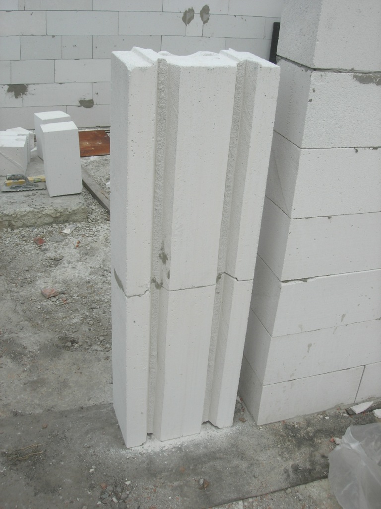

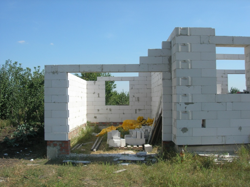

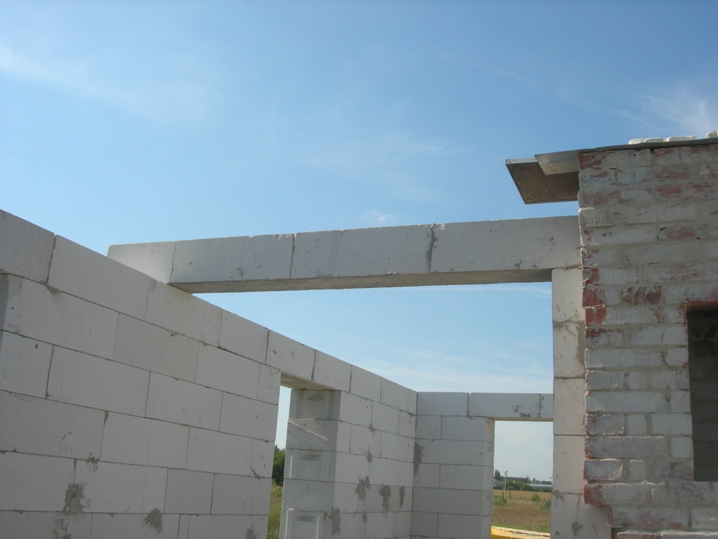

nickvas Опубліковано: 30 серпня 2011 Автор Поділитись Опубліковано: 30 серпня 2011 еще несколько фото 1 Посилання на коментар Поділитися на інших сайтах More sharing options...
nata_bora Опубліковано: 5 вересня 2011 Поділитись Опубліковано: 5 вересня 2011 хм....первый раз вижу, как клеят из газоблоков перемычки! Интересно, а плиты перекрытия выдержат такие перемычки? Потому что я собираюсь перекрывать первый этаж плитами перекрытия... Посилання на коментар Поділитися на інших сайтах More sharing options...
AНДРЮША Опубліковано: 5 вересня 2011 Поділитись Опубліковано: 5 вересня 2011 Есть технология использования (изготовления на месте) U-образных блоков, ее и надо использовать. Данный вариант стремный, особенно на больших пролетах. Посилання на коментар Поділитися на інших сайтах More sharing options...
nickvas Опубліковано: 6 вересня 2011 Автор Поділитись Опубліковано: 6 вересня 2011 А чем такие перемычки (арматура лежит 18х30 см и верхние штробы соеденены с нижними арматурой же) хуже монолитного сердечника в U-образном блоке с арматурой 13х26 см ? Во втором случае нагрузка на растяжение нижней арматуры будет больше. Не спорю - решение не стандартное. Но получились балки легкие и прочные - я их с сыновьями без особых усилий уложил. Над окнами я положил на них два ряда блоков, осмотрел - никаких трещенок. А ведь бетон еще своей прочности не набрал. На балку возле лестницы положил ряд блоков - на них будет перегородка из гипсокартона, т.е. без особой нагрузки. Посилання на коментар Поділитися на інших сайтах More sharing options...
nata_bora Опубліковано: 7 вересня 2011 Поділитись Опубліковано: 7 вересня 2011 интересный вариант с такими балками..... а как оригинальный проект предлагает решить вопрос лестничного проема? или такие балки предусмотрены проектом? Посилання на коментар Поділитися на інших сайтах More sharing options...
nickvas Опубліковано: 7 вересня 2011 Автор Поділитись Опубліковано: 7 вересня 2011 интересный вариант с такими балками..... а как оригинальный проект предлагает решить вопрос лестничного проема? или такие балки предусмотрены проектом? В проекте эта балка отливается из бетона сечением 25х30 см - внизу 4 нитки арматуры "16", вверху - 2 нитки арматуры "12". Вес такой балки - около 600 кг. Вес моей балки - около 90 кг, а сучетом второго ряда блоков на ней - 170 кг. т.е. более чем в три раза легче проектной. а буде она нести только стенку из гипсокартона - максимум килограмм 50-70 со штукатуркой и обоями. Посилання на коментар Поділитися на інших сайтах More sharing options...
nickvas Опубліковано: 8 вересня 2011 Автор Поділитись Опубліковано: 8 вересня 2011 Еще добавлю, что по проекту на эту балку опирается монолитное железобетонное перекрытие весом около 4,5 тонн. На эту балку приходится около 800 кг. Я буду делать перекрытие по деревянным балкам, которое никак не будет опираться на эту клеенную из газоблока балку Посилання на коментар Поділитися на інших сайтах More sharing options...

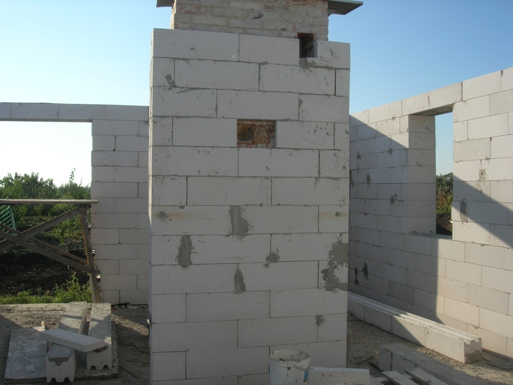

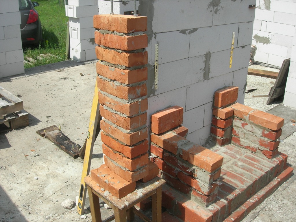

nickvas Опубліковано: 17 жовтня 2011 Автор Поділитись Опубліковано: 17 жовтня 2011 на каком этапе сейчас Ваше строительство? что планируете сделать еще до морозов? буде те ли замораживать на зиму стройку и как? Сейчас начал ложить из красного полнотелого кирпича дымоход котла, с вентиляционными каналами и со стеной между котельной и санузлом (фото на днях выложу). Перекрытие над первым этажом в этом году не планирую. На зиму закрою верхний торец стен пленкой, в которую были упакованы газоблоки. Посилання на коментар Поділитися на інших сайтах More sharing options...
