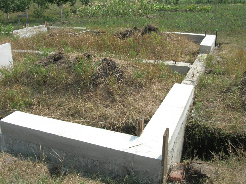

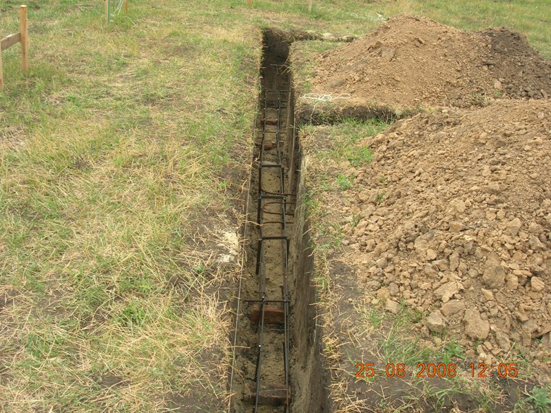

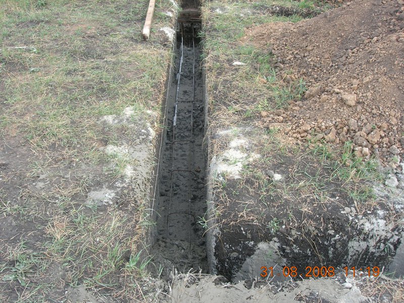

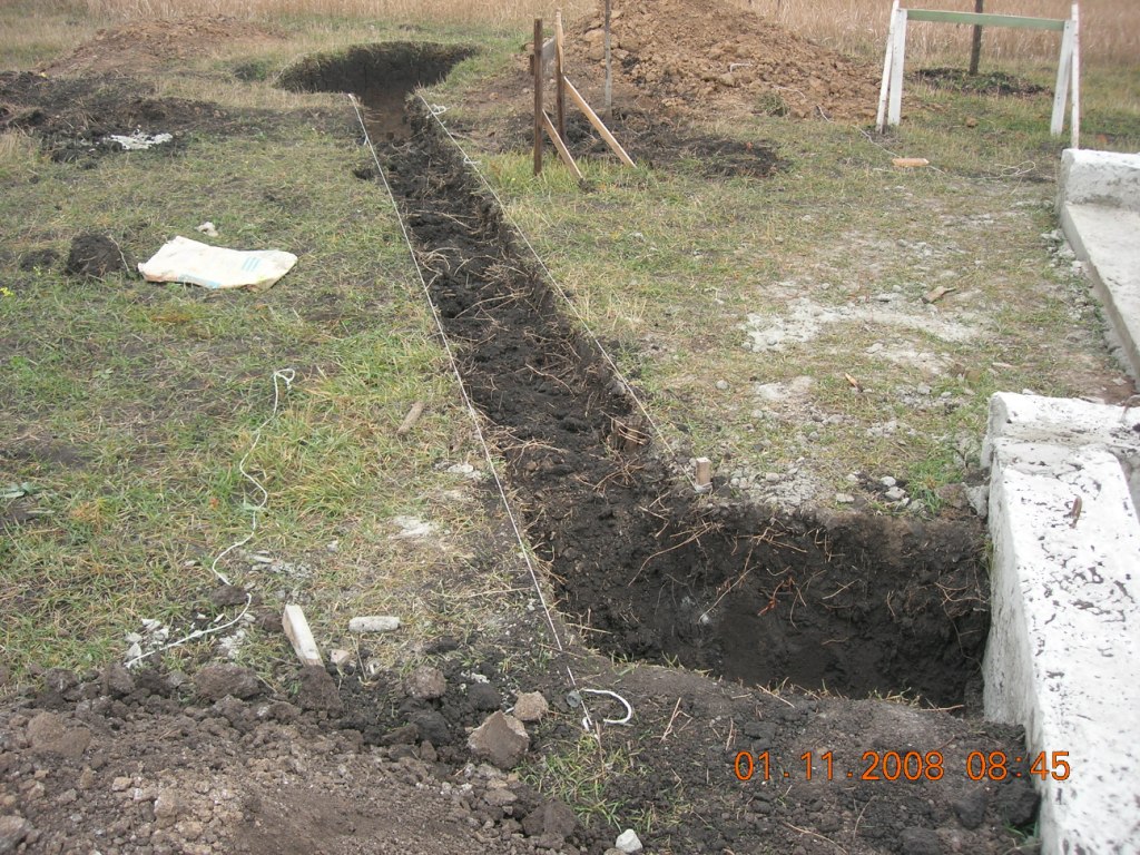

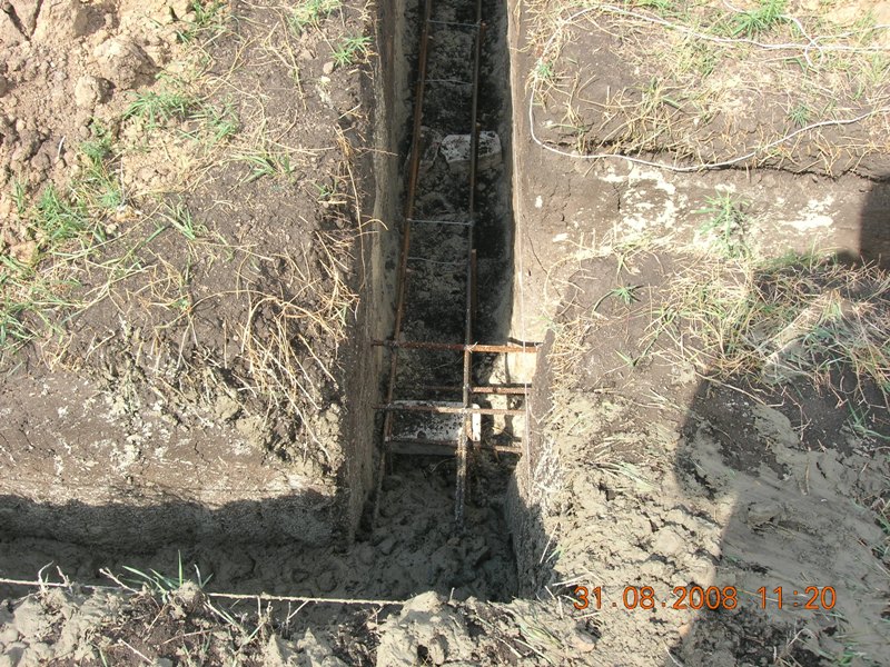

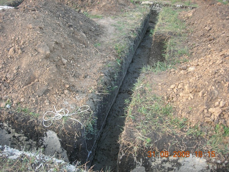

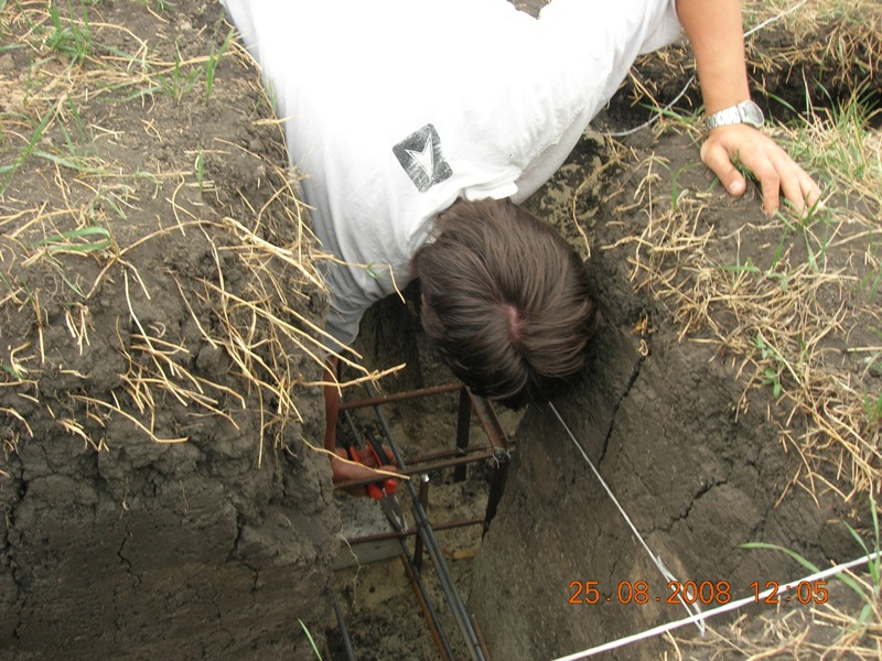

nickvas Опубліковано: 1 вересня 2008 Автор Поділитись Опубліковано: 1 вересня 2008 в прошедшие выходные, как и планировал, заливали фундамент. Правда, дождик в субботу заставил свернуть работы практически сразу после начала, но в воскресенье погода не подвела и мы вчетвером (я, сыновья и племянник) залили процентов 60 - уложенную в 4 нитки арматуру "утопили". Теперь завтра и в четверг полью водой - чтобы не высох верхний слой и в выходные думаю закончить. И останется на эту осень - залить в опалубку цоколь. Посилання на коментар Поділитися на інших сайтах More sharing options...
nickvas Опубліковано: 1 вересня 2008 Автор Поділитись Опубліковано: 1 вересня 2008 И еще несколько фото Посилання на коментар Поділитися на інших сайтах More sharing options...

nickvas Опубліковано: 8 вересня 2008 Автор Поділитись Опубліковано: 8 вересня 2008 За субботу и полвоскресенья залил фундамент в траншею в горизонт - в самом низком месте получилось чуть ниже уровня земли (10 см), в самом высоком - на 50 см ниже уровня земли. теперь стал перед дилеммой - как делать цоколь? сначала думал лить в опалубку, но участок практически в чистом поле - за один день не сделаешь - велика вероятность, что опалубку растащат на доски. Думаю положить фундаментные блоки 2400х600х300 (15 шт) в один ряд, а сверху сантиметров 15 пояс из бетона в переставную опалубку. Посилання на коментар Поділитися на інших сайтах More sharing options...

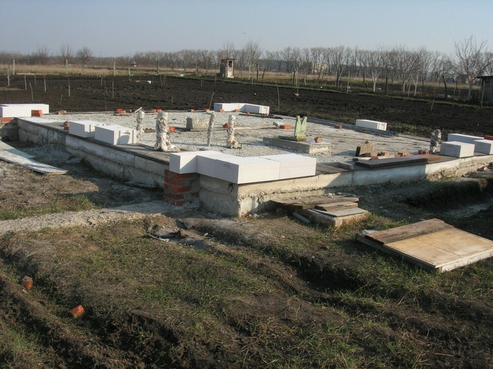

nickvas Опубліковано: 20 жовтня 2008 Автор Поділитись Опубліковано: 20 жовтня 2008 (змінено) Поднакопив немножко денег, в пятницу купил и положил 15 блоков БФС 24-6-3: (ссылка на изображение устарела) (ссылка на изображение устарела) Вчера залил промежутки между блоками и получился такой вот невысокий цоколь: (ссылка на изображение устарела) Затраты: блоки: 15 шт по 224 = 3320 грн КАМАЗ: 300 грн. Автокран: 720 грн. цемент - 9 мешков по 37 = 333 грн Всего - 4673 грн А всего с начала стройки затрачено 18600 гривень, из них: - проект - 3420 грн - инструменты (электростанция, бетономешалка, лопаты и т.п.) - 4100 - водоснабжение (насос, шланги, кабель) - 1100 - стройматериалы - 10000 без малого. Пока копились деньги, выкопал яму под септик: (ссылка на изображение устарела) А также досадил сад - 24 дерева, полтора десятка кустов, перепахал под трактор 10 соток - было хуже целины - бугры от старой зимней вспашки и мощный слой корней пырея. По весне буду покупать культиватор: руками это не вычешешь. Хочу еще до морозов заложить трубы канализации и оставить до весны. В общем - что планировал в этом году -выполнил! запал не остыл, а только окреп! Змінено 20 жовтня 2008 користувачем nickvas 1 Посилання на коментар Поділитися на інших сайтах More sharing options...

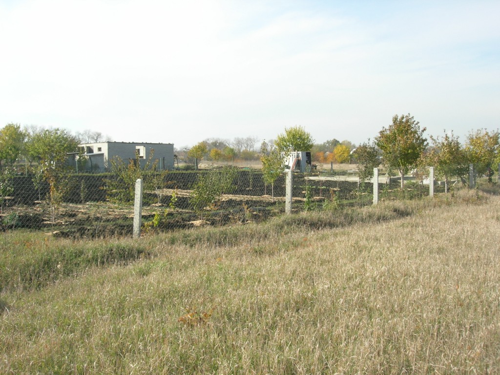

nickvas Опубліковано: 24 жовтня 2008 Автор Поділитись Опубліковано: 24 жовтня 2008 (змінено) Соседи есть, с правой стороны (фото от них были сделаны). Вот, кстати, мои помощницы - сестра и жена - на фоне соседского участка (ссылка на изображение устарела) Соседи тоже в этом году начали стройку - залили фундамент и выложили цоколь. А так какая-то мутная контора несколько лет назад почти задаром (в среднем по $2500) выкупила у многих на этом поле (пока, увы, еще не поселок) участки, усиленно распространяя слухи, что скоро их позабирают под расширение рынка "1-й километр", а сейчас, вроде, пытается их продать по 25-39 килобаксов. Но пока новых землевладельцев не видно. Но мы с соседями думаем: мы начнем и другие подтянутся! Змінено 24 жовтня 2008 користувачем nickvas Посилання на коментар Поділитися на інших сайтах More sharing options...

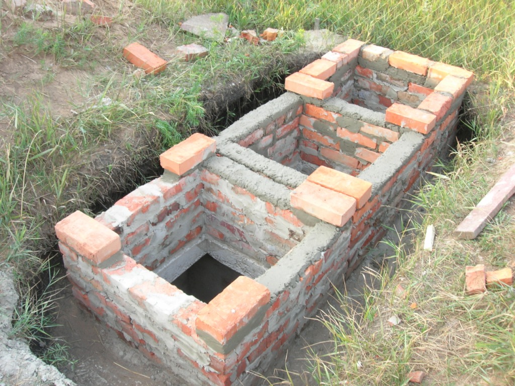

nickvas Опубліковано: 22 жовтня 2010 Автор Поділитись Опубліковано: 22 жовтня 2010 Продолжение есть, но медленное - кризис... В сезон 2009 сделал то, с чего вобщем-то и нужно было начинать - 1. огородил участок забором: сделал 2 деревянных формы, купил арматуру 8-ку и отлил три десятка бетонных столбиков. Буром насверлил отверстий глубиной 70 см и утрамбовал в них столбики. Купил 180 м. сетки-рабицы 1500х50х2, натянул, сделал ворота - две створки по 2 м. 2. В углу участка поставил туалет (капитальный, из красного кирпича ;), внутри обложил плиткой из старых совковых запасов) 3. выкопал яму, виложил из красного кирпича септик и фильтрующий колодец. А в начале сентября меня ограбили - взломали контейнер и уволокли мотокультиватор, электростанцию и весь электроинструмент, только бетономешалку не смогли сразу утянуть. Стройка, и так не очень быстрая (все на заработанные + машина в долларовом кредите) приостановилась. Посадил еще плодовых деревьев (сейчас их 52 - пока построюсь - вырастут), ягодник. Весной этого года выписал через Инет GSM-сигнализацию (шлет SMS, звонит на 9 телефонов, включает сирену), установил на 1-й замок, петлю 2-го замка соединил тросиком с клапаном газового баллончика (при попытке срыва замка - в харю струя слезоточивого газа, жаль - нервно-паралитический не продают ;) ), а третьим замком поставил мощный гаражный. В общем - повысил защищенность. Пока больше не лазили: светодиод мигает - видно, что на сигнализации. Купил по-новой электростанцию, электроинструмент, машину щебня 5-20, машину песка и продолжил. В этот сезон залил в опалубку перекрытие септика, выложил смотровые колодцы, засыпал грунтом, отлил бетонные крышки на смотровые колодцы. Влил в фильтрующий колодец пару кубов воды - ушла за несколько часов - нормально, локальная канализация готова. В переставную опалубку отлил цоколь до уровня 35 см (у меня небольшой наклон - в одном углу - 35 см, в противоположном - 65) Зделал разводку канализации пластиковыми трубами, купил КАМАЗ дорожного щебня и зделал засыпку из щебня и песка толщиной 20 см под заливной бетонный пол. Пока все. По весне залью 10 см бетонный черный пол, и начну ложить стены. Фотки выложу. 4 Посилання на коментар Поділитися на інших сайтах More sharing options...

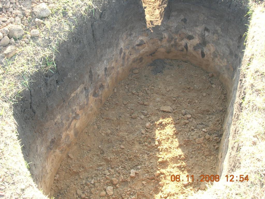

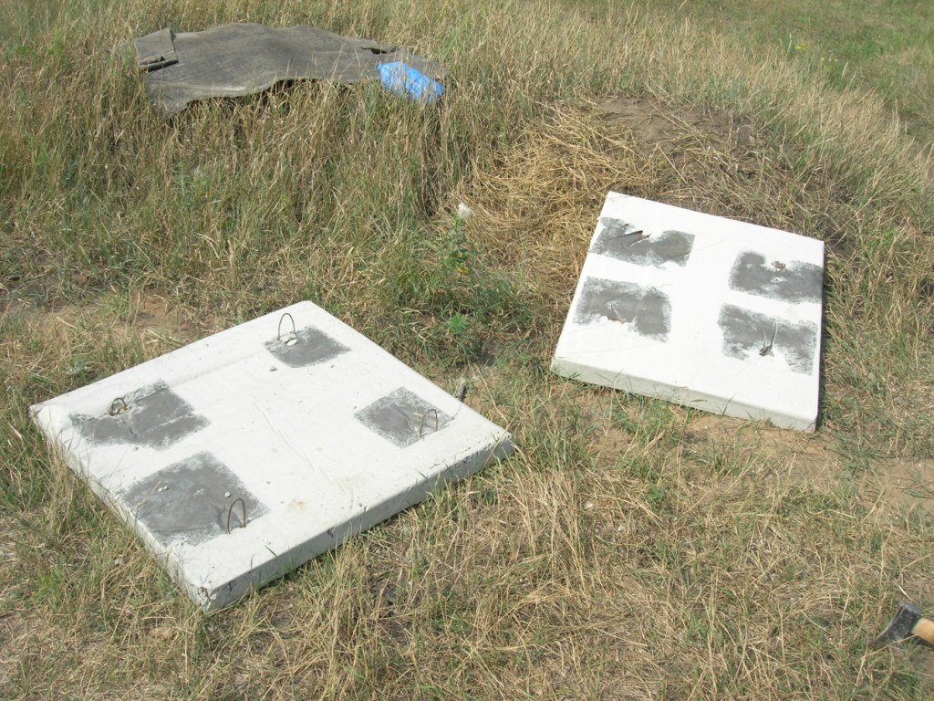

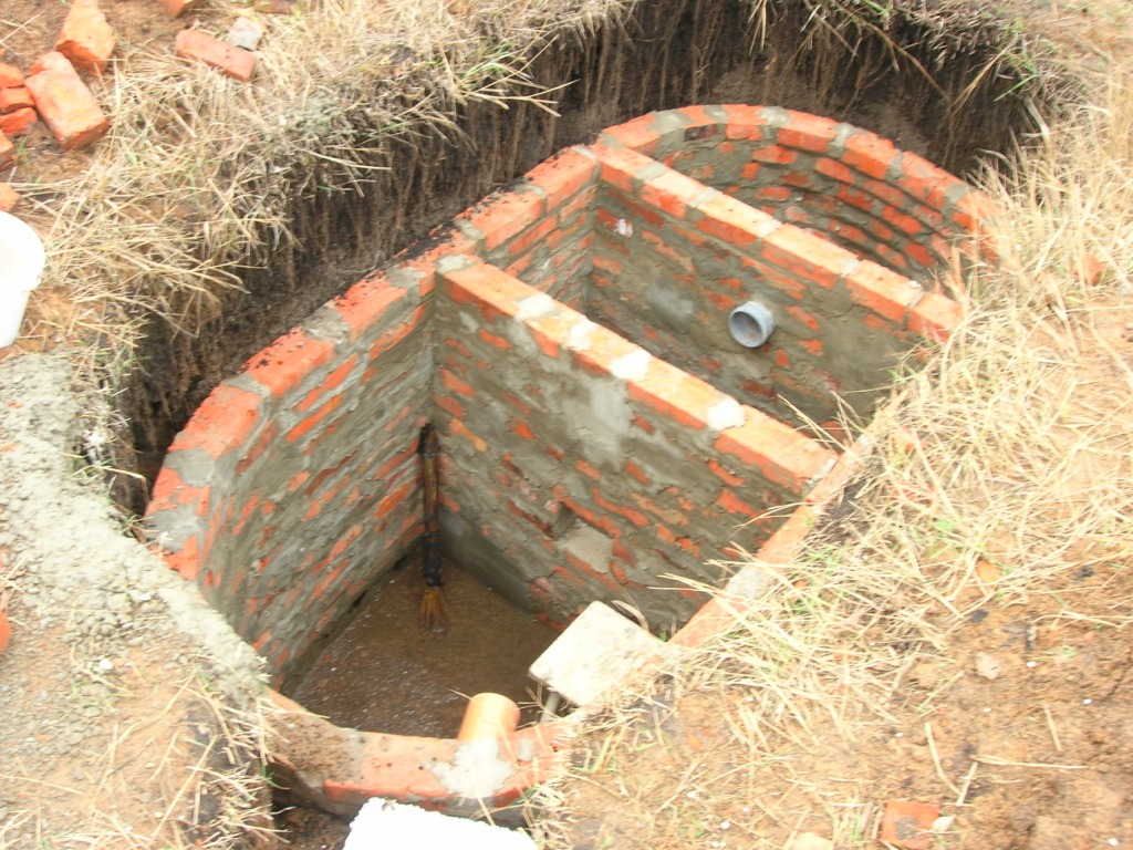

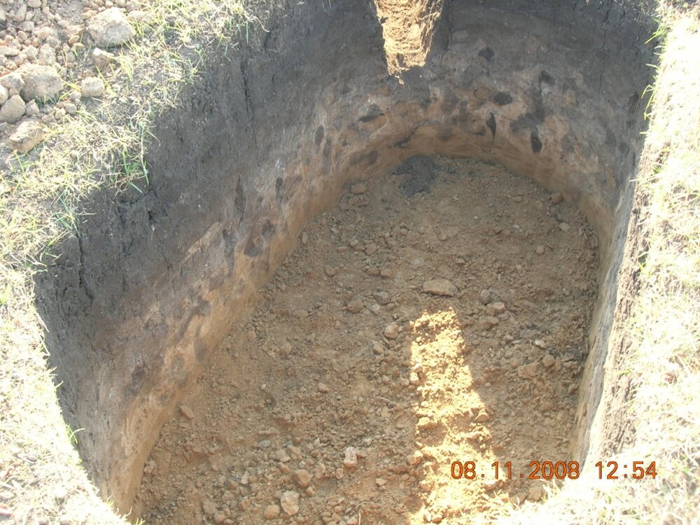

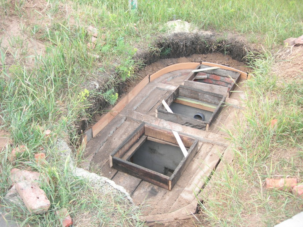

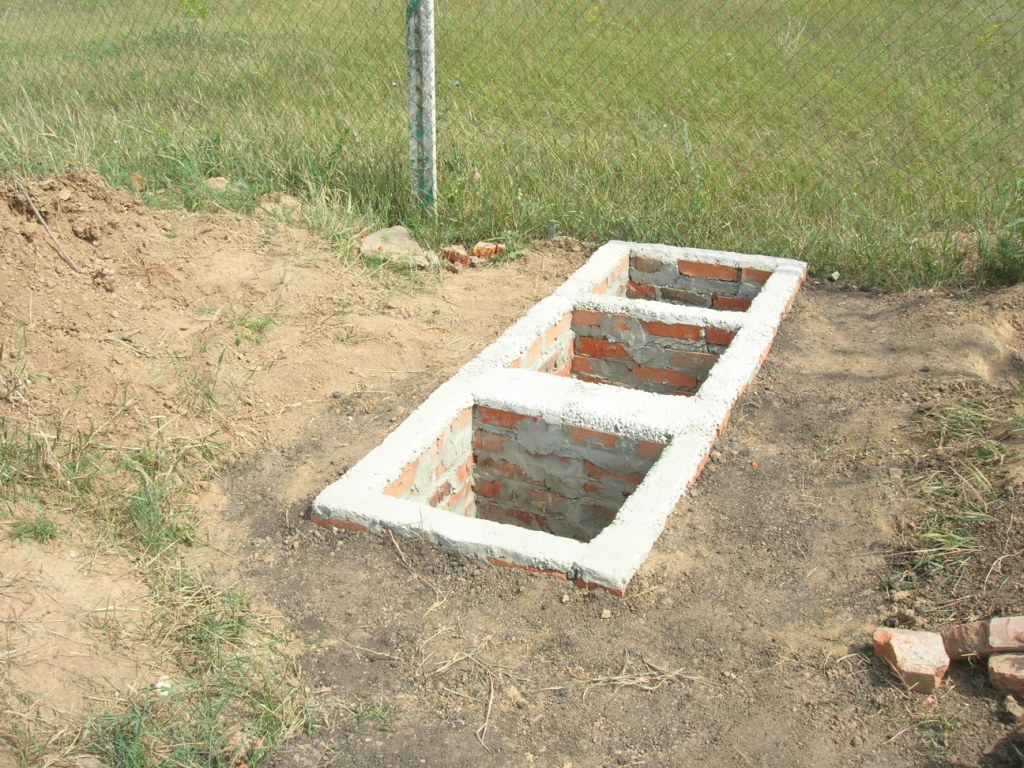

nickvas Опубліковано: 25 жовтня 2010 Автор Поділитись Опубліковано: 25 жовтня 2010 Двухкамерный септик с фильтрующим колодцем выложил из кирпича, смотровые колодцы сделал квадратными, крышки отлил из бетона, армированного сеткой 50х5 4 Посилання на коментар Поділитися на інших сайтах More sharing options...

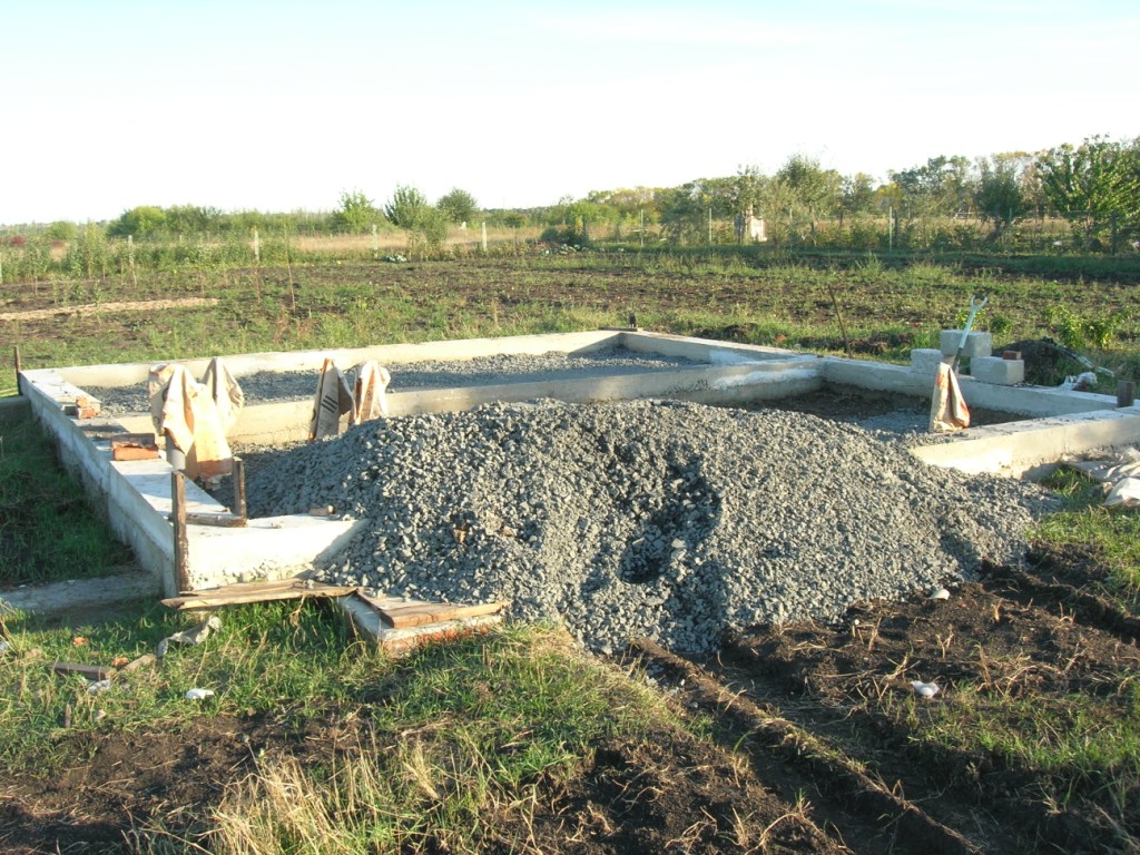

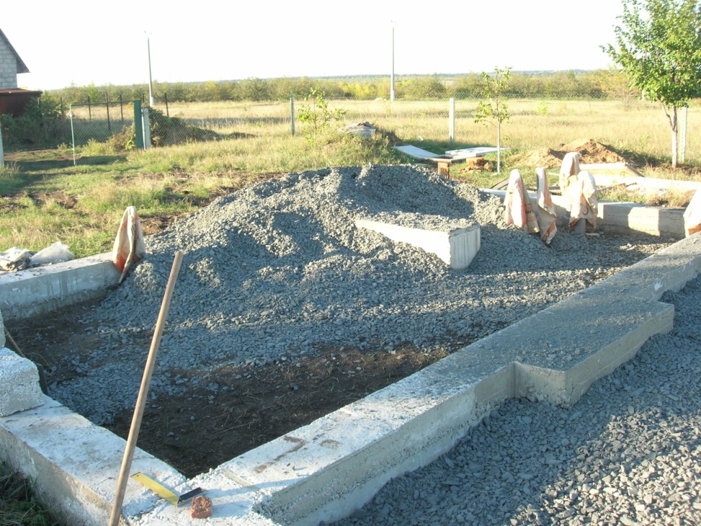

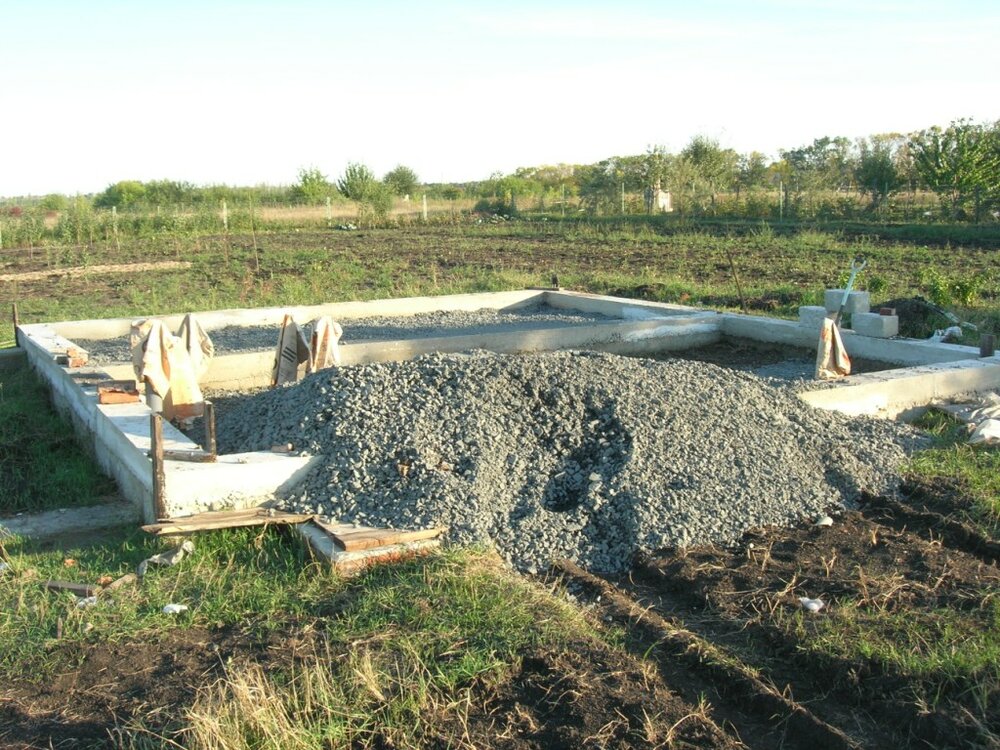

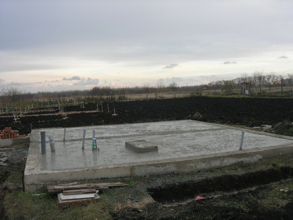

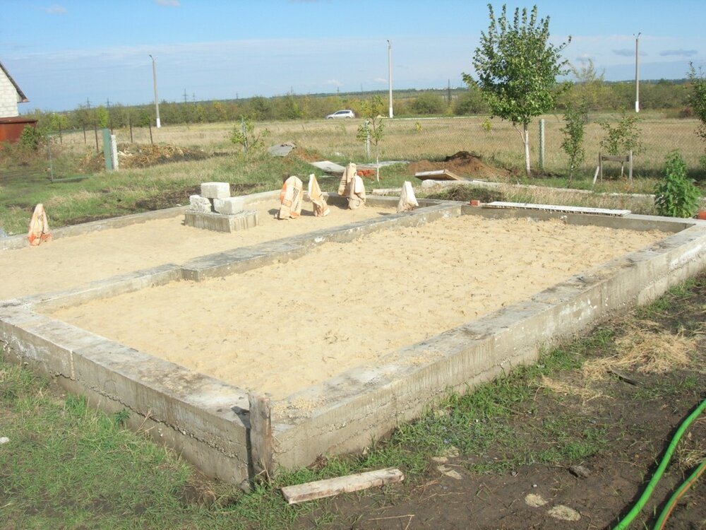

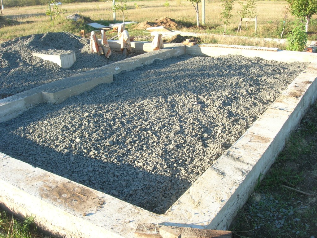

nickvas Опубліковано: 25 жовтня 2010 Автор Поділитись Опубліковано: 25 жовтня 2010 Поднял и выровнял в горизонт цоколь - в переставную опалубку. Развел канализационные трубы, засыпал под полы дорожный щебень (1 КАМАЗ - 7,5 кубов, 1100 грн с доставкой), песок - около куба, выровнал. Коплю деньги на 6 кубов бетона марки 200. 2 Посилання на коментар Поділитися на інших сайтах More sharing options...

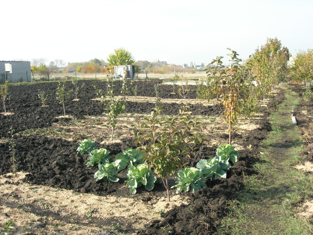

nickvas Опубліковано: 25 жовтня 2010 Автор Поділитись Опубліковано: 25 жовтня 2010 Ну и пока идет стройка, своим чередом подрастает сад 5 Посилання на коментар Поділитися на інших сайтах More sharing options...

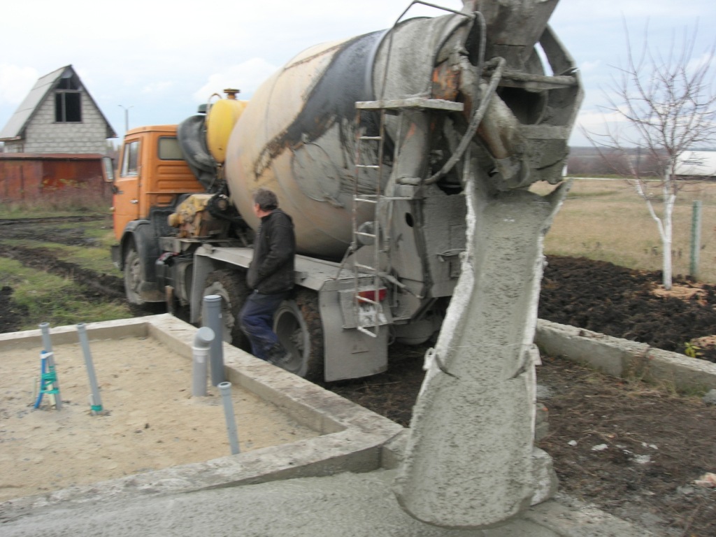

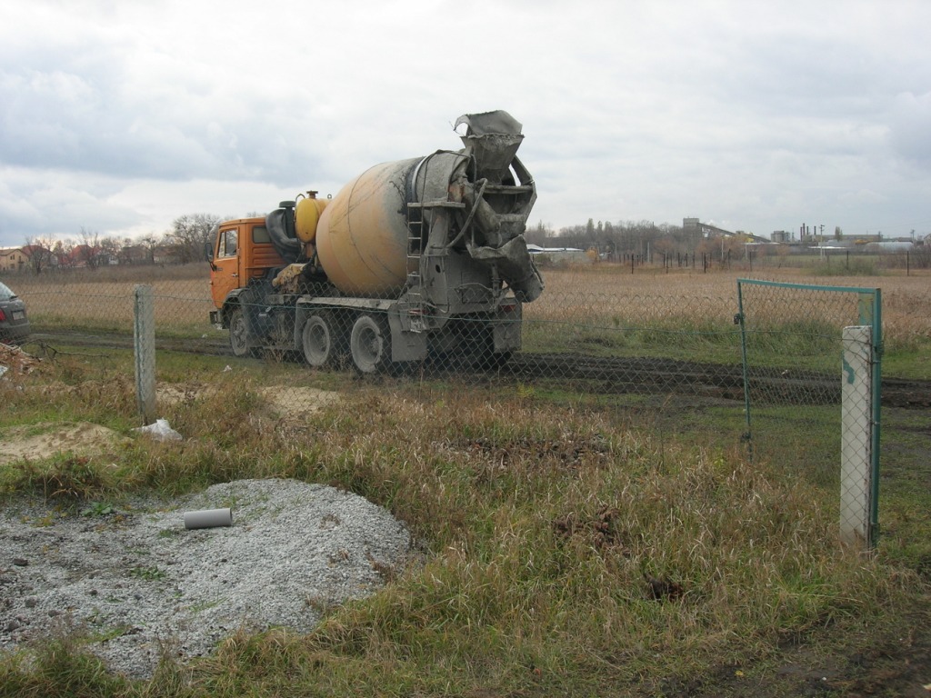

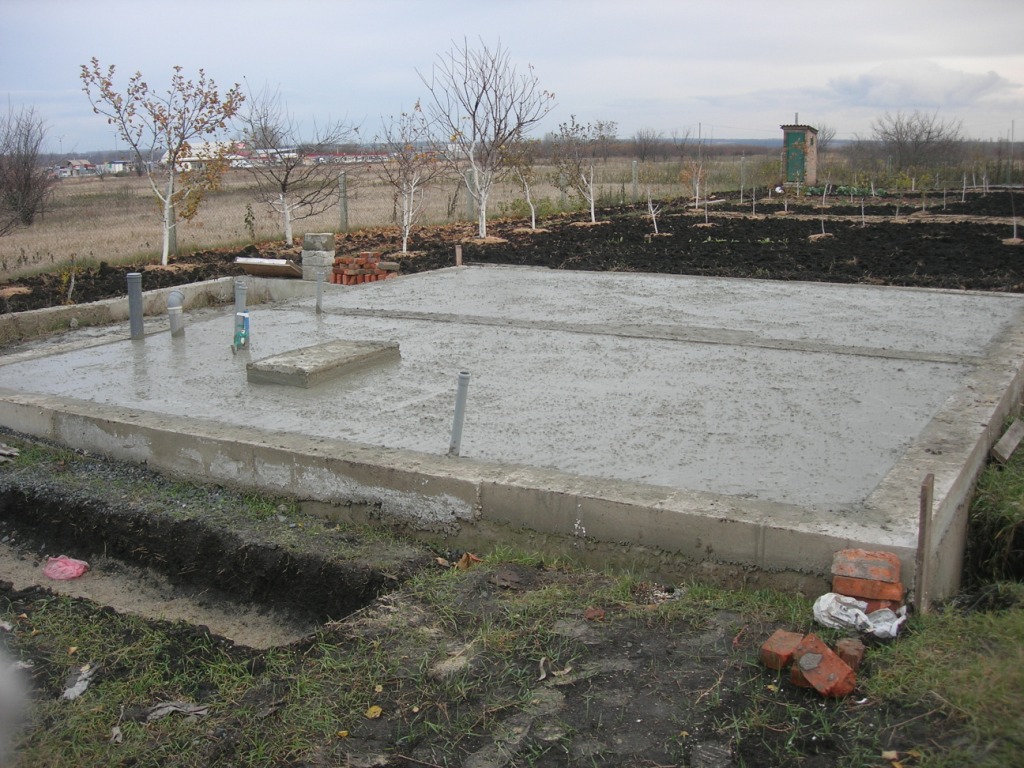

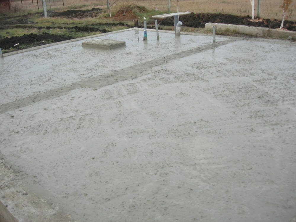

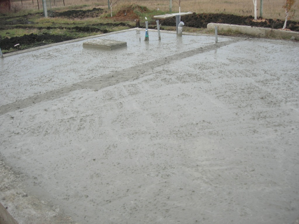

nickvas Опубліковано: 8 листопада 2010 Автор Поділитись Опубліковано: 8 листопада 2010 Контора, в общем, не подвела - задолженности по премиям и бонусам заплатили. На субботу заказывал 6 кубов бетона марки 200. когда предварительно звонил во вторник - цена была по 440 грн за куб, а когда в четверг заказывал окончательно - уже по 460 грн. ( о как - типа щебень им уже по новым ценам привезли). в субботу к 2-м часам приехал миксер и мы с сыновьями за 1 час 15 минут его успешно разравняли . По моим расчетам - литров 200 должно было остаться, а фактически литров 250 не хватило, чтобы залить в край цоколя (а может и я ошибся в расчетах ). думаю - ничего страшного: после укладки гидроизоляции, утеплителя и труб теплого пола цементная стяжка все выровняет 2 Посилання на коментар Поділитися на інших сайтах More sharing options...

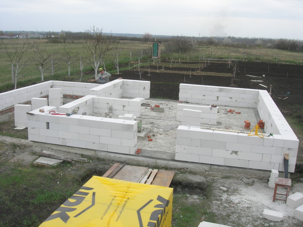

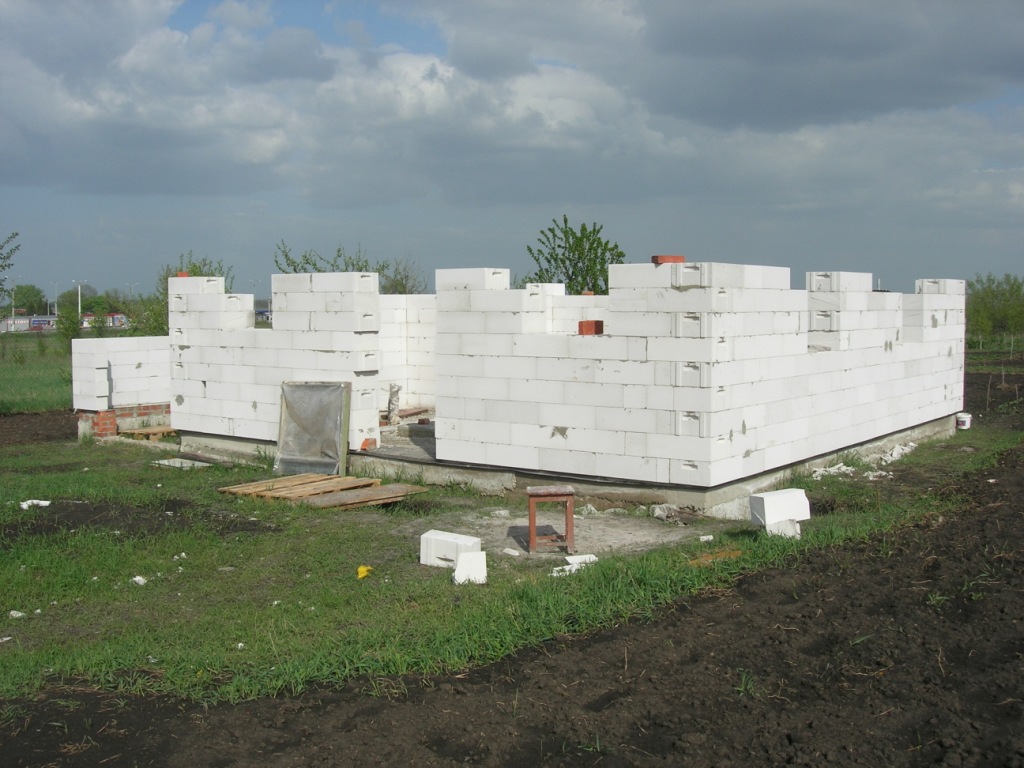

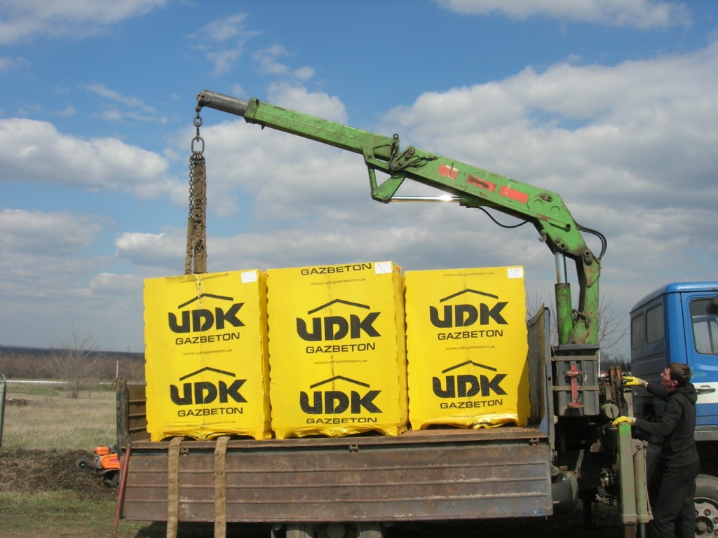

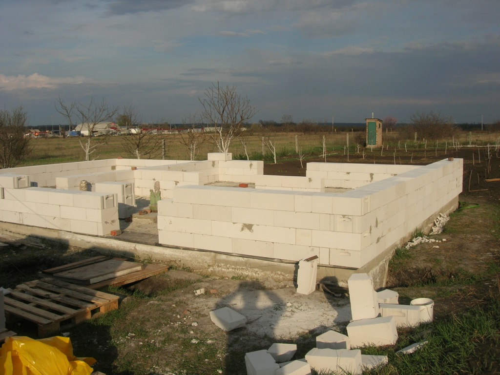

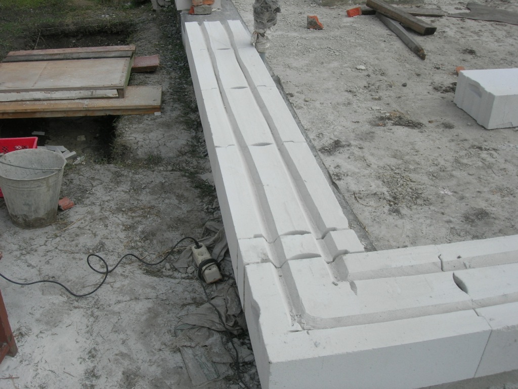

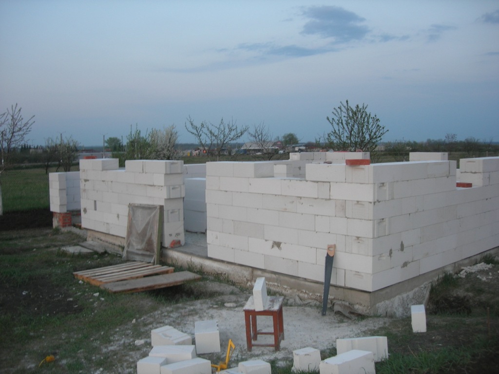

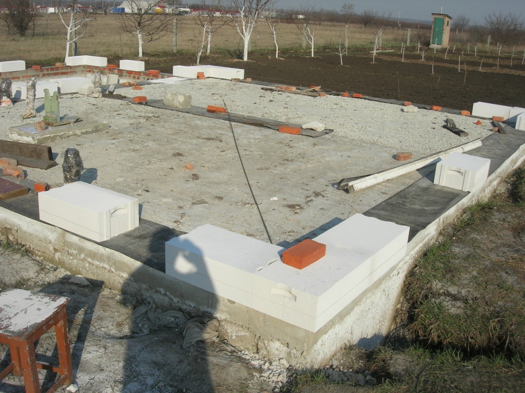

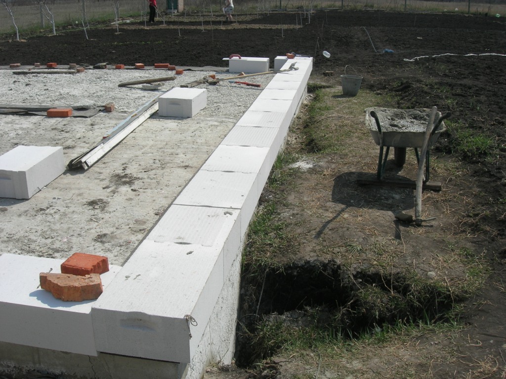

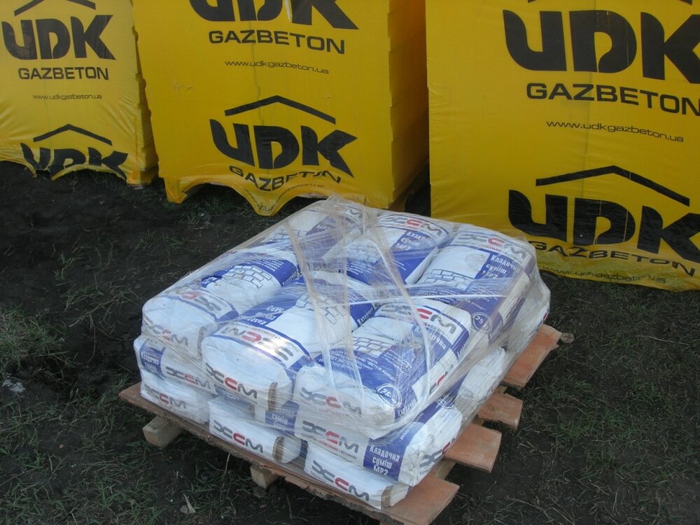

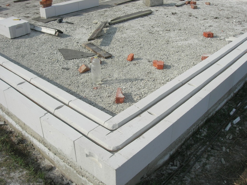

nickvas Опубліковано: 31 травня 2011 Автор Поділитись Опубліковано: 31 травня 2011 Продолжаю стройку методом дедушки Тыквы За зиму определился со стеновым материалом - газоблоки от UDK-gazbeton. На стены дома - 600х200х375, на стены гаража - 600х200х200. С приходом тепла в 20-х числах апреля завез 8 палет "375" и две палеты "200" - всего 18 кубов, а также необходимый инструмент:пилу для пеноблоков, уголок для резки блоков, терку и ковшик для клея 20 см и клей для газоблока - 18 мешков по 25 кг (из расчета - мешок на куб, а по факту израсходовал 11 мешков. Взял 2 недели отпуска и за 9 дней все это положил (пару дней помагал сын, остальное - самостоятельно). Первый ряд блоков и ряд под окнами, как положено, заармировал в штробу арматурой 8-кой в 2 нитки. 22 Посилання на коментар Поділитися на інших сайтах More sharing options...
