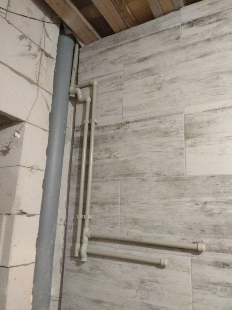

та тут по каждой трубе можно пару-тройку зачем задавать.
нулевой вопрос - зачем в своем доме, строящемся с нуля вообще трубы на виду ?
А зачем в одной из труб в верху такая змейка?...
Чтобы развернуть плоскость пары труб - сверху они выходят параллельно левой стенке, а такой змейкой я развернул их на 90 градусов к рабочей стене котельной.
По замыслу эта стена, где трубы на виду - рабочая стена котельной. На этой стене еще будут располагаться бойлер, фильтр (и даже, наверное несколько), гидроаккумулятор, вентили и т.п. А так как этих агрегатов у меня пока нет - я не знаю их размеры и точное положение, чтобы заранее сделать штробы под трубы. А когда трубы на виду - я легко смогу соединить эти агрегаты.
Так же по этой стене будут проходить на виду трубы от котла к теплоаккумулятору и гребенке теплого пола.
А в санузлах и кухне я трубы, конечно, скрою. В санузле 2-го этажа они уже в штробе, но закрою их только после опрессовке.

рабочая часть на виду - без вопросов.
но трасса к потребителям?
Так у меня так и есть - трассы к потребителям в штробе и со временем будут закрыты:
