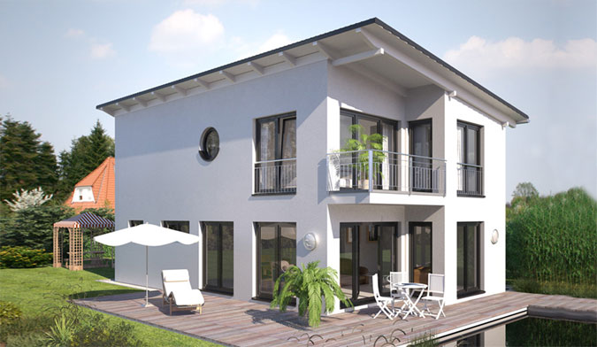

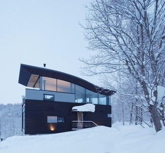

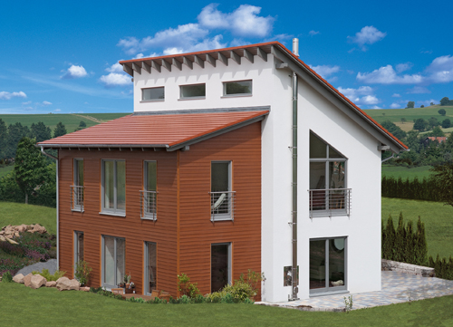

Tasha Опубліковано: 13 січня 2012 Поділитись Опубліковано: 13 січня 2012 Предполагаю, что такая тема могла уже обсуждаться, но я ее не нашла, если что извините) Смотрю много немецких проектов и там часто встречаются односкатные и двухскатные крыши, которые простые, но отличаются от привычных нам. Насколько удобны односкатные крыши или они слишком опасные с точки зрения нагрузки при снегопадах? Насколько дороже, сложнее в работе двухскатные крыши, но с перепадом? (как на фото) 1 Посилання на коментар Поділитися на інших сайтах More sharing options...

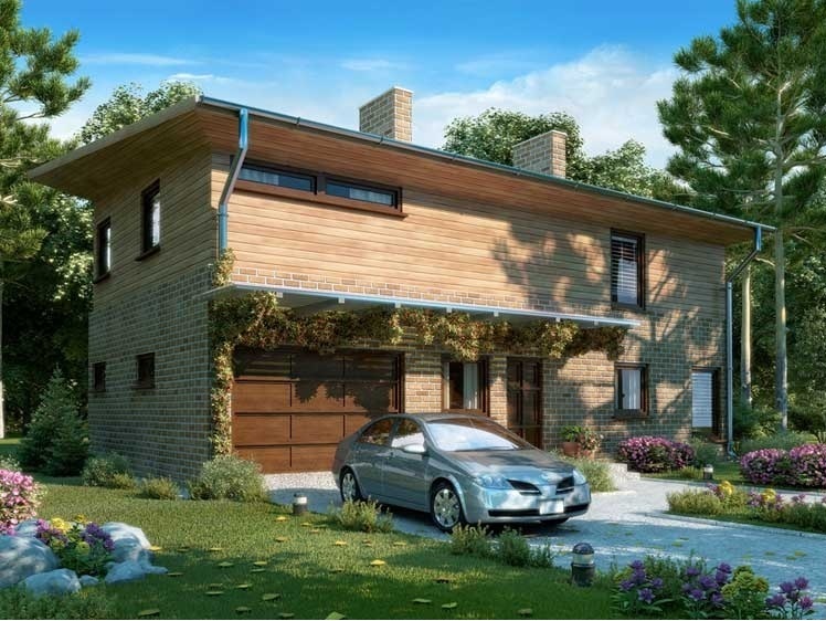

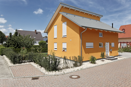

ionico Опубліковано: 14 січня 2012 Поділитись Опубліковано: 14 січня 2012 Мне такие кровли видятся действительно одним из способов уйти от стандартных архитектурных приёмов, привычных в Украине. Дело вкуса, но односкатная кровля с малым углом может смотреться весьма стильно и современно, но дело не только в кровле, но и в архитектуре дома. Поэтому утверждение Alita "сарай с внутренней отделкой" считаю не объективным и не верным. Сравните: Не правда ли, архитектура воспринимается не только за счёт кровли? 5 Посилання на коментар Поділитися на інших сайтах More sharing options...
Optimalist Опубліковано: 14 січня 2012 Поділитись Опубліковано: 14 січня 2012 Смотрю много немецких проектов и там часто встречаются односкатные и двухскатные крыши, которые простые, но отличаются от привычных нам. Наши вкусы, как застройщиков, так и архитекторов, сформированы под влиянием польских проектов и журнала "Муратор": красивая крыша - это двускатная и с мансардой. Поэтому все непривычное кажется уродливым (как, например, французы считали такой Эйфелеву башню первые годы после постройки). Когда один из форумчан захотел построить оригинальный дом и архитектор сделал проект с односкатной крышей, то до стройки дело не дошло. Не хватило запаса оригинальности. В общем, Германия от нас отделена Польшой . И в этом основная причина. Насколько дороже, сложнее в работе двухскатные крыши, но с перепадом? (как на фото) А вот на это лучше ответит хозяин этого дома: тем более, что он многое сделал в нем своими руками, за что и получил звание Победитель конкурса «Человек 2011 года». Посмотрите эту ветку. Посилання на коментар Поділитися на інших сайтах More sharing options...

Kostja Опубліковано: 15 січня 2012 Поділитись Опубліковано: 15 січня 2012 ...Смотрю много немецких проектов и там часто встречаются односкатные и двухскатные крыши, которые простые, но отличаются от привычных нам. Сорри но на 3м и 4м фото по-сути две односкатки, одна из которой с примыканием к стене. Стропильная система (наслонная) тут очень простая, я бы сказал, простейшая: в идеале все стропила нарезаются по одному шаблону и устанавливаются на два параллельных мауэрлата. При правильном исполнении она безраспорная, т.е. при нагрузке кровли стены не раздвигает, что снижает требования к конструктиву последних. Так что такие кровли довольно просты, дешевы и надёжны, их проще монтировать, но для крыш "двускатных с перепадом" есть потребность в средней несущей стене и это надо учитывать. ... или они слишком опасные с точки зрения нагрузки при снегопадах? При прочих равных, чем больше угол ската (чем более вертикален скат), тем меньше снеговая нагрузка. С ветровой нагрузкой немного сложнее: пологие крыши ветром "поднимает", вертикальные "сдвигает". А так, семь раз посчитай - один раз построй :D Посилання на коментар Поділитися на інших сайтах More sharing options...
