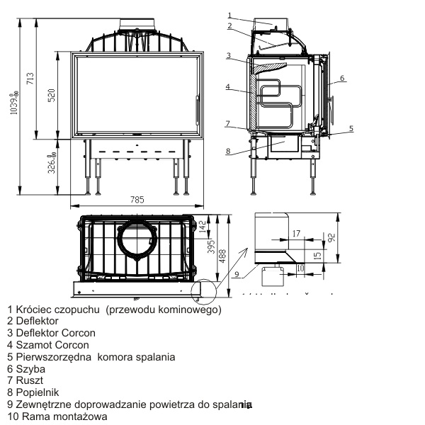

Топка БеФ Оптиум8 - 10квт

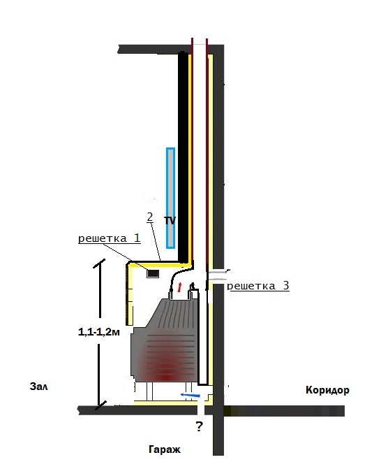

У меня в нише красный кирпич - задняя стенка пол-кирпича, её надо изолировать?
Планируется обогрев также комнаты куда эта стенка выходит.
Потолок портала из какого материала/ов лучше делать?
У меня нет воздушных каналов - конвекционный кожух не планирую делать - планирую три отверствия/решетки...

Ниша изолируется, никто не знает,сколько будете топить, нагреется стена и треснет штукатурка.Делайте вывод жалюзи дверок в соседнюю комнату, второй вариант, это убираете заднюю стенку и в получившийся проход между комнатами вставляете каминную топку,обложив шамотом на ребро,тогда конструкция будет стоять свободно и будет греть еще и стенами. Перекрытие камеры над топкой делают либо из шамота,либо вермикулит,суперизол,силка. Можно всю конструкцию сделать теплоемкой,а не только стены.
В вашем варианте шамот клейте на Ветонит ТМ, смесь чистая по работе, прекрасно клеит шамот, схватывается даже без нагрева.

Топить много не буду - ну скажем 20раз в год по 5 часов. Температура дыма 370 С.
А может эту стенку из полнотелого красного кирпича обшить шамотом, вермикулитом или суперизолом или пройтись тем же шамотным кирпичём на ребро...? Получится теплоёмкая конструкция...

У вас стена должна быть в любом случае отделена от конструкции, теплоизолятором. Стена -зазор-теплоизолятор-шамот-топка.
Температура дыма в данной топке- условность, может быть меньше и больше,значительно. Топите, сколько топка данная позволяет.

Viks, говорю сразу, телевизору вашему капут, он расплавится. Обратите внимание, как низко крышка облицовки расположена к верхней части топки, там самая высокая температура. Там нужно при таком близком расположении три слоя изоляции типа Супер изол, .
Спасибо, я уже думал если что, то крышку портала под ТВ прикрыть гранитом.
2-3 слоя изоляции вермикулита/суперизола... понятно
3 решетки по 350см2 две по бокам портала, 1 в коридор

У вас зазор между топкой и стеной,конвекционный и нагрев стены в 6,5 см будет зависеть от этого зазора. Я оставлял 10-12 см, а затем кирпич шамотный.
Скажите мне пожалуйста, а какую конструкцию вы планируете? Только точно.
А сколько нужно? Можно оттолкнуться от размеров топки
В топке большой экран...
Можно зазор 10-15см...
А если шамот в пол-кирпича 10см зазор - портал будет плохо греть?
