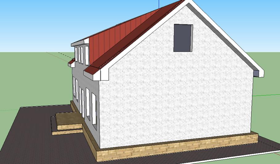

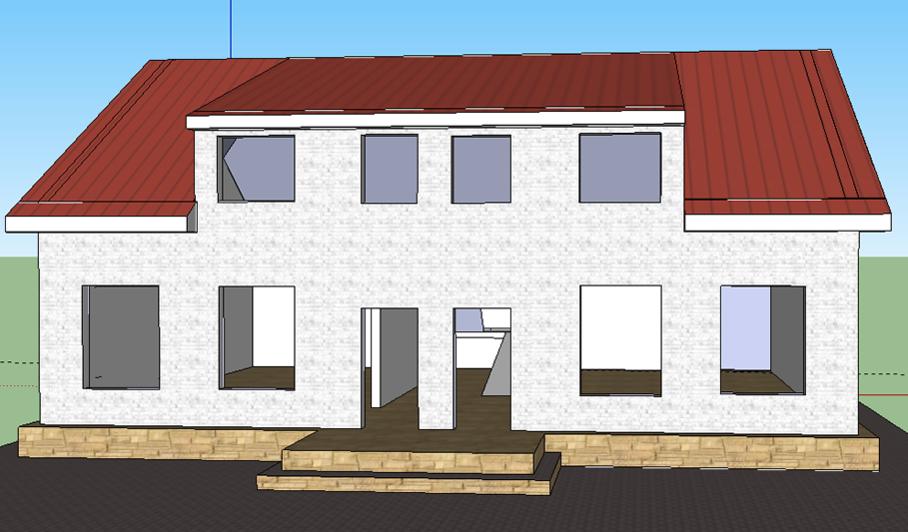

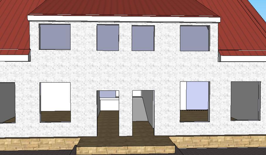

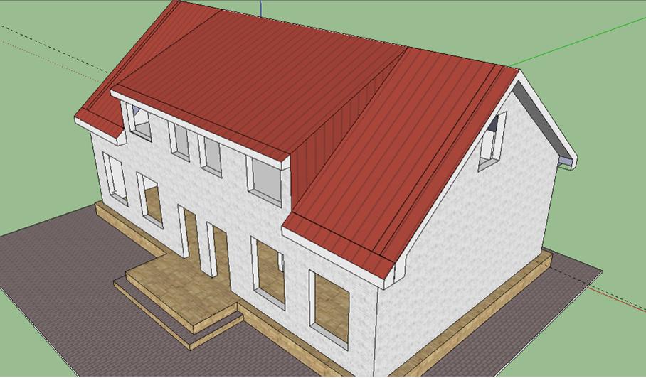

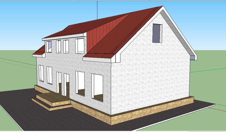

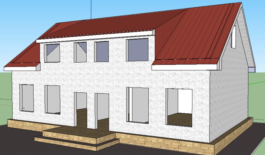

Builder of Dreams Опубліковано: 20 лютого 2012 Автор Поділитись Опубліковано: 20 лютого 2012 Доброго время суток. Ломаю голову над проектом. Скорее всего он будет вот таким. Стены с ГБ 30см + Силикатный кирпич(житомирский одинарный) Решили пока так: под продукты =45м2, под Хоз. товары =45м2, на втором этаже кафешка = 100м2. Подвала не будет - грунтовые воды не позволяют дешево сделать. Итак. Продукты - конкурент напротив( ну и фиг с ним, у меня магазин больше, думаю своих клиентов получу) Хоз товары - конкурент за 2 км от меня Кафешка - 4 км от меня, спрос не удовлетворен. Помещение под парикмахерскую есть - сдам в аренду 100%. Думаю людям понравится что все в одном месте - очень удобно. Тем более что если я запущу этот магазин, люди будут отдавать предпочтению месту где несколько магазинов, образуется некоторая торговая зона. Если не попрут продукты, точнее не так как бы хотелось - есть хоз магазин, кафешка. Что-то да заработает. С каждого вида деятельности по чуть-чуть и будет не плохой доход. Если делу вобще капець - стану торговать САМ)) Сэкономлю на фонде зар. платы 7000 грн.:) P/S Модель рисовал сам. С проектантом на днях будем доводить до ума. Посилання на коментар Поділитися на інших сайтах More sharing options...
маяк Опубліковано: 20 лютого 2012 Поділитись Опубліковано: 20 лютого 2012 Мое мнение!!! 1 Опустите первый этаж на землю! пенсионеры и др. категории людей зимой вообще не ходят выше 3 ступенек(могут подскользнутся или просто тяжело). 2 Второй этаж должен иметь парадный фасадный вход иначе вообще не стройте. В вашем случае это 100%кафе. 3. В этом году доставляю твердотопливный котел и планирую газ использовать только в экстренных случаях.Отсюда котельня + место для дров. 4. Размер участка? 5. вся ваша фасадная часть будет реклама!!! Короед и все. В 2008 я построил 469м. Все в оренде. В этом году планирую строить еще один подобный. У ВАС ВСЕ ПОЛУЧИТСЯ. 1 Посилання на коментар Поділитися на інших сайтах More sharing options...
Builder of Dreams Опубліковано: 20 лютого 2012 Автор Поділитись Опубліковано: 20 лютого 2012 Мое мнение!!! 1 Опустите первый этаж на землю! пенсионеры и др. категории людей зимой вообще не ходят выше 3 ступенек(могут подскользнутся или просто тяжело). 2 Второй этаж должен иметь парадный фасадный вход иначе вообще не стройте. В вашем случае это 100%кафе. 3. В этом году доставляю твердотопливный котел и планирую газ использовать только в экстренных случаях.Отсюда котельня + место для дров. 4. Размер участка? 5. вся ваша фасадная часть будет реклама!!! Короед и все. В 2008 я построил 469м. Все в оренде. В этом году планирую строить еще один подобный. У ВАС ВСЕ ПОЛУЧИТСЯ. 1. Так он и так вроде не земле - всего пару ступенек 2. Не совсем понял. У меня вход через центральную дверь - впереди бетонная лестница - и добро пожаловать в Кафе. 4. 15 на 15. Магазин 12 на 9 5. Короед по газоблоку без утепления??? Огромное спасибо за замечание и предложения Посилання на коментар Поділитися на інших сайтах More sharing options...
маяк Опубліковано: 20 лютого 2012 Поділитись Опубліковано: 20 лютого 2012 Пока печатал вы дали новый вариант магазина уже на земле. короед по утеплителю имелось в виду без Силикатного кирпича. Я буду строить нечто подобное. Теперь мои соображения(мой вариант магазина). 1.Вход на 2 этаж маршевый с краю магазина. Сделаю фото чтоб понятнее было завтра. 2. Материал стен или шлакоблок или термоблок. 3. фундамент ТИСЕ(бур уже купил) 4. Крыша односкатная. Профнастил. 5. Отделка магазина самая минимальная шпаклевка и покраска. 6. отделка кафе..... Сделаю фото так будет понятнее(дешева и сердито.) Посилання на коментар Поділитися на інших сайтах More sharing options...
Builder of Dreams Опубліковано: 21 лютого 2012 Автор Поділитись Опубліковано: 21 лютого 2012 Пока печатал вы дали новый вариант магазина уже на земле. короед по утеплителю имелось в виду без Силикатного кирпича. Я буду строить нечто подобное. Теперь мои соображения(мой вариант магазина). 1.Вход на 2 этаж маршевый с краю магазина. Сделаю фото чтоб понятнее было завтра. 2. Материал стен или шлакоблок или термоблок. 3. фундамент ТИСЕ(бур уже купил) 4. Крыша односкатная. Профнастил. 5. Отделка магазина самая минимальная шпаклевка и покраска. 6. отделка кафе..... Сделаю фото так будет понятнее(дешева и сердито.) Я бы не хотел утеплять Стеродуром или Пенопластом - материалы то горючие... а это магазин, кроме конкурентов еще и много народу крутится.... Много любопытных пальцами попротыкае. Посилання на коментар Поділитися на інших сайтах More sharing options...
termosam Опубліковано: 21 лютого 2012 Поділитись Опубліковано: 21 лютого 2012 Я бы не хотел утеплять Стеродуром или Пенопластом - материалы то горючие... а это магазин, кроме конкурентов еще и много народу крутится.... Много любопытных пальцами попротыкае. А вот чтоб этот народ не получил сосульками по голове или вообще тонной снега на чье то авто, лучше сделать односкатную кровлю или плоскую ! Кстати на плоской очень удобно разместить генератор внешний блок климатической системы, рефрижераторы и тп. и еще кучу всего полезного. Посилання на коментар Поділитися на інших сайтах More sharing options...
anton_kk Опубліковано: 21 лютого 2012 Поділитись Опубліковано: 21 лютого 2012 Мое мнение!!! 5. вся ваша фасадная часть будет реклама!!! Короед и все. А вот под рекламу рекомендую сразу вывести закладные или рамы под банера, т. к. при текучке арендаторов стена будет как решето. Сам знаю, т.к. занимаюсь рекламой. При смене вывесок, картина страшная: сложность монтажа через пенопласт, куча дырок от старых вывесок, кабеля от проводки весят замотанные изолентой. Из-за этого через 5 лет фасад страшненький8-) 2 Посилання на коментар Поділитися на інших сайтах More sharing options...
