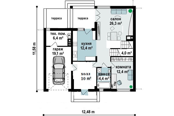

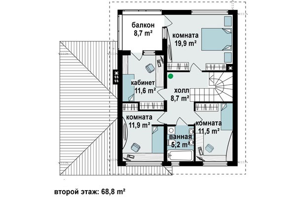

BFLeo Опубліковано: 10 січня 2012 Поділитись Опубліковано: 10 січня 2012 Доброго времени суток уважаемым форумчанам! Нравится проект вот такого дома: z500.com.ua/uk/project/Zx24 В доме будут проживать 4-6 чел. Участок 10 сот. Подведено эл-во 25 кВт. Газ не подведен, но в 150 м (распределитель). Лес слева от участка в 50 м. На север выходит гостинная и одна спальня - это не хорошо естественно, но заезд только снизу участка. Стены - кирпич рядовой (или керамблок) 250 мм + мин.вата 150 мм + 2 см возд. прослойка + 120 мм облиц. кирпич. Точка росы в утеплителе (расчет "Теремок"). После небольшой модификации имеем такие планы (прикреплены). Интересует мнение по следующим вопросам: 1. Все ли гармонично? 2. Возможно ли установить газ. котел в кухне или нужно задействовать хоз. помещение? 3. На месте гаража планируется спортзал, сауна и т.п. Гараж планируется сделать отдельным. 4. Погреб - целесообразно делать 10-12 м2 (под кухней) и делать ли вообще? 5. Скважина в хоз. помещении - зло или благо? Может еще какие то моменты упущены? Заранее признателен за помощь! Посилання на коментар Поділитися на інших сайтах More sharing options...
ionico Опубліковано: 11 січня 2012 Поділитись Опубліковано: 11 січня 2012 В целом, думаю, что гармонично Осветить гостиную и спальную комнату можно, сделав оконные проёмы на востоке. Также, думаю, что обязательно сделать оконный проём для освещения лестничной клетки, ибо темно там слишком; Газовый котёл нужно устанавливать только в специально предназначенных помещениях; Гараж в таком случае, думаю, лучше сделать слева от дома, ближе к западной грани участка; Нужен ли погреб - определить только Вам. Как Вы представляете погреб только под кухней? Каким образом планируете вход в него? Я вижу вход в погреб, сделав довольно крутую лестницу в холле. Вопрос интересный 1 Посилання на коментар Поділитися на інших сайтах More sharing options...
BFLeo Опубліковано: 11 січня 2012 Автор Поділитись Опубліковано: 11 січня 2012 В целом, думаю, что гармонично Осветить гостиную и спальную комнату можно, сделав оконные проёмы на востоке. Также, думаю, что обязательно сделать оконный проём для освещения лестничной клетки, ибо темно там слишком; Газовый котёл нужно устанавливать только в специально предназначенных помещениях; Гараж в таком случае, думаю, лучше сделать слева от дома, ближе к западной грани участка; Нужен ли погреб - определить только Вам. Как Вы представляете погреб только под кухней? Каким образом планируете вход в него? Я вижу вход в погреб, сделав довольно крутую лестницу в холле. Вопрос интересный Спасибки за идеи! Лестничную клетку будем планировать осветить небольшим окном между пролетами. В гостинной одно окно на север - большая стеклянная дверь на запад - не хватит? Вход в погреб думаю лучше под основной лестницей - тоже лестница ведущая вниз - думаю привязаться к предполагаемым дымоходам, т.е. две трубы вентиляции опустить вниз, поэтому или под кухней или частично под гостинной. Также хочется максимально задействовать в погребе фундамент, поэтому с этой точки зрения под кухней оптимально - но нужен ли он 13м2? Посилання на коментар Поділитися на інших сайтах More sharing options...
ionico Опубліковано: 11 січня 2012 Поділитись Опубліковано: 11 січня 2012 Перед стеклянной дверью на западе в гостиной находится терраса, а она накрыта террасой второго этажа. Она будет отбрасывать большую тень, так что явно будет темновато. А насчёт того, нужен ли погреб 13 кв. м. - не моя компетенция, а ваша 1 Посилання на коментар Поділитися на інших сайтах More sharing options...
