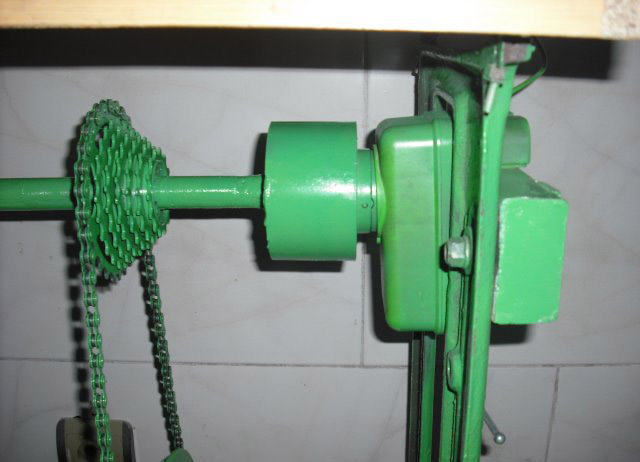

В целом же мне кажется, что подобная система более всего отвечает задачам ТС и имеет высокое КПД (сам двигатель около 90%, велотрансмиссия примерно 98% ) и в большой степени состоит из серийных узлов

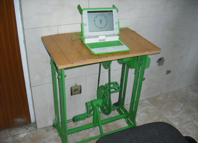

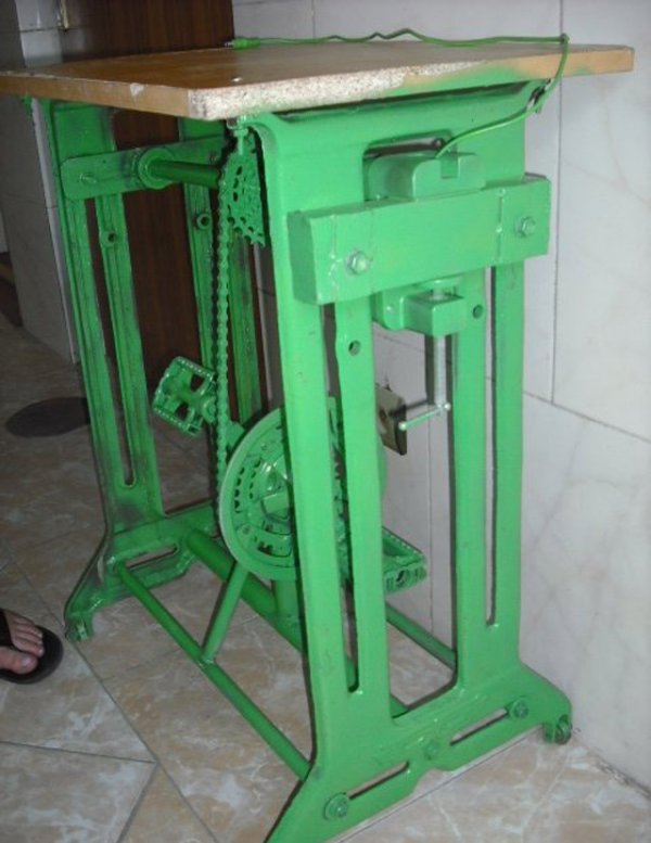

Подскажите как и из чего заколхозить самому себе педальный генератор?
Уже есть в наличии вот такой интересный MPPT контроллер-зарядка CTEK D250S Dual, к ней на вход напрямую можно подключить солнечную панель и автомобильный генератор, а на выход 2 АКБ. Панелька на 140вт и 2шт 100ки AGM тоже есть. Хочется добавить в систему педальный генератор, который на выходе будет давать напряжение не менее 14в и не более 18в.
