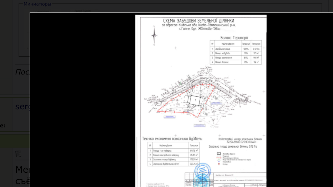

Natali1962 Опубліковано: 9 вересня 2019 Поділитись Опубліковано: 9 вересня 2019 Уважаемые, объясните, плиз , как мне "нарисовать " эскизные планы забудовы ? Реально ли это вообще простому смертному с агрономическим образованием ? Как такое , чужой пример на фото , можно повторить ??? Посилання на коментар Поділитися на інших сайтах More sharing options...
apxitektop Опубліковано: 9 вересня 2019 Автор Поділитись Опубліковано: 9 вересня 2019 Вот один из пунктов в перечне заявления на выдачу строительного паспорта ( Васильков ЦНАП). Думаю їм Витяга ДЗК або "старого" держакту має вистачити. Добавлено через 1 минуту Уважаемые, объясните, плиз , как мне "нарисовать " эскизные планы забудовы ? Реально ли это вообще простому смертному с агрономическим образованием ? Как такое , чужой пример на фото , можно повторить ??? Вимог до ескізів немає. Можете просто викачати з мережі Інтернет. Головне зазначити розміри. Посилання на коментар Поділитися на інших сайтах More sharing options...
Natali1962 Опубліковано: 9 вересня 2019 Поділитись Опубліковано: 9 вересня 2019 А если нет с чего скачивать ? Тогда как ? Мне просто интересно , кто им такие " шедевры " рисует ? Людям , которые сами подают документы? Посилання на коментар Поділитися на інших сайтах More sharing options...
apxitektop Опубліковано: 9 вересня 2019 Автор Поділитись Опубліковано: 9 вересня 2019 А если нет с чего скачивать ? Тогда как ? Мне просто интересно , кто им такие " шедевры " рисует ? Людям , которые сами подают документы? Якщо немає, то спробуйте намалвати в SketchUp... Тут мені важко порадити, бо вимог до ескізів немає, але і подавати незрозумілі малюнки теж якось не коректно. Спробуйте пошукати тих, хто в Архікаді або Автокаді працює. 1 Посилання на коментар Поділитися на інших сайтах More sharing options...
