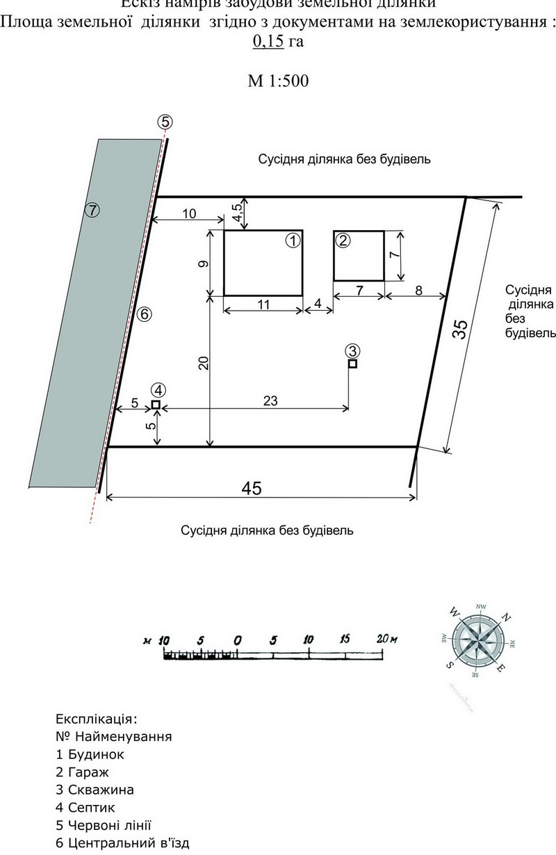

darrax Опубліковано: 18 травня 2016 Поділитись Опубліковано: 18 травня 2016 Все суперечить Порядку. За п. 2 ще можна посперечатися - не більше. А нужно ли вообще септики и другие очистные сооружения наносить на схему для СП? И, если, допустим, очистное сооружение с герметичными бочками и дренажными полями расположенными в разных местах по участку - как это все правильно указать на схеме и что на счет требований по размещению? Посилання на коментар Поділитися на інших сайтах More sharing options...

apxitektop Опубліковано: 19 травня 2016 Автор Поділитись Опубліковано: 19 травня 2016 А нужно ли вообще септики и другие очистные сооружения наносить на схему для СП? И, если, допустим, очистное сооружение с герметичными бочками и дренажными полями расположенными в разных местах по участку - как это все правильно указать на схеме и что на счет требований по размещению? ... (місце розташування будівель та споруд на земельній ділянці, відстані до меж сусідніх земельних ділянок та розташованих на них об'єктів, інженерних мереж і споруд, фасади та плани поверхів об'єктів із зазначенням габаритних розмірів, перелік систем інженерного забезпечення, у тому числі автономного, що плануються до застосування, тощо); Можно сослаться на "інженерних мереж і споруд". Обычно и септик, и скважина указываются (если речь не о центральных сетях). 1 Посилання на коментар Поділитися на інших сайтах More sharing options...
