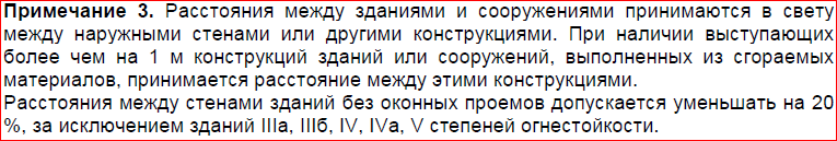

serges Опубліковано: 14 вересня 2013 Поділитись Опубліковано: 14 вересня 2013 У соседа одноэтажный дом построен в 1,5 метрах от нашего забора, правильно ли я понимаю, что при постройке 2-х этажного камен. дома с глухой примыкающей стеной, я (согласно ДБН 360-92**, Примечание 6) могу сократить положенные 6 метров до...??? Или же надо руководствоваться Примечанием 3, тогда какой смысл было ваять Прим.6? Посилання на коментар Поділитися на інших сайтах More sharing options...
Miron VV Опубліковано: 14 вересня 2013 Поділитись Опубліковано: 14 вересня 2013 У соседа одноэтажный дом построен в 1,5 метрах от нашего забора, правильно ли я понимаю, что при постройке 2-х этажного камен. дома с глухой примыкающей стеной, я (согласно ДБН 360-92**, Примечание 6) могу сократить положенные 6 метров до...??? Или же надо руководствоваться Примечанием 3, тогда какой смысл было ваять Прим.6? 1. Если две ваши с соседом стены глухие (без проемов) - то можно уменьшить до 6,40 м. 2. Если Ваши здания 1 или 2-й степени огнестойкости - то 6х0.2-6.0=4.8 м. 3. Если вы свою стену от соседа выполните противопожарной - то уменьшайте..... 1 Посилання на коментар Поділитися на інших сайтах More sharing options...
serges Опубліковано: 14 вересня 2013 Поділитись Опубліковано: 14 вересня 2013 1. Если две ваши с соседом стены глухие (без проемов) - то можно уменьшить до 6,40 м. 2. Если Ваши здания 1 или 2-й степени огнестойкости - то 6х0.2-6.0=4.8 м. 3. Если вы свою стену от соседа выполните противопожарной - то уменьшайте..... 6,4 м.?-это не очепятка? По нормам-6 метров, а с глухими (1-2 ст.)-4,8м. В том-то и вопрос на сколько можно уменьшать и что значит противопожарная стена? Посилання на коментар Поділитися на інших сайтах More sharing options...
Miron VV Опубліковано: 14 вересня 2013 Поділитись Опубліковано: 14 вересня 2013 6,4 м.?-это не очепятка? По нормам-6 метров, а с глухими (1-2 ст.)-4,8м. В том-то и вопрос на сколько можно уменьшать и что значит противопожарная стена? обычно мы строим дома 3-й степени, а это 8 м., поэтому 8-(8х0.2)=6.40 м. Или У Вас и соседа 1-я или 2-я ? Посилання на коментар Поділитися на інших сайтах More sharing options...
serges Опубліковано: 14 вересня 2013 Поділитись Опубліковано: 14 вересня 2013 обычно мы строим дома 3-й степени, а это 8 м., поэтому 8-(8х0.2)=6.40 м. Или У Вас и соседа 1-я или 2-я ? Очень хотелось бы 1-ю или 2-ю, но похоже что 3-я (дерев.перекрытия чердака). Блин, с нашими нормами участков уже 30 метров не должно быть в природе, но есть же и по 15 метров шириной...И как-то строятся. Спасибо. Посилання на коментар Поділитися на інших сайтах More sharing options...
