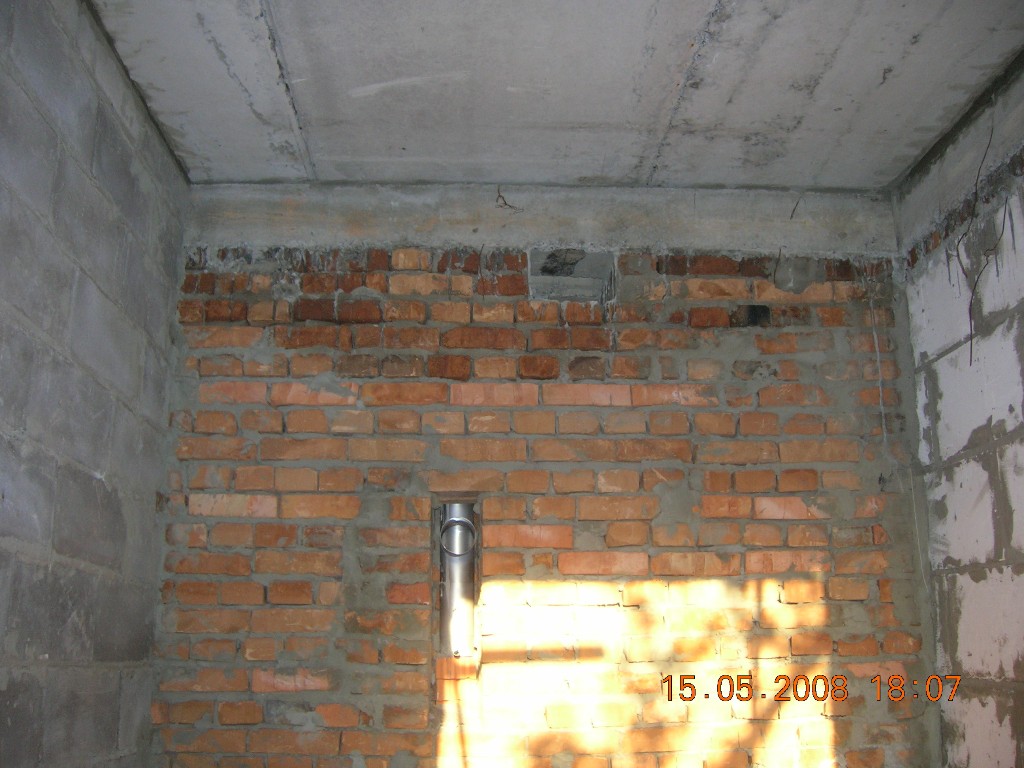

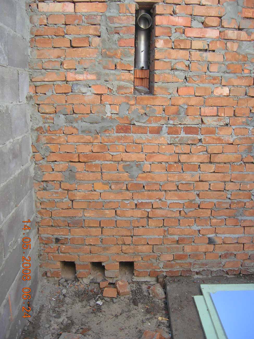

BrotherSam Опубліковано: 21 серпня 2008 Поділитись Опубліковано: 21 серпня 2008 у Вас щас стоит гильза с каким диаметром? вообще что там сейчасв стене? 100мм в стене Выглядит примерно так Посилання на коментар Поділитися на інших сайтах More sharing options...
EGOR Опубліковано: 21 серпня 2008 Поділитись Опубліковано: 21 серпня 2008 Коаксіальна труба 100/60... Посилання на коментар Поділитися на інших сайтах More sharing options...
BrotherSam Опубліковано: 21 серпня 2008 Поділитись Опубліковано: 21 серпня 2008 Коаксіальна труба 100/60... Я знаю, уже , параметры коаксиала Вопрос, как это все состыковать с не коаксиальной гильзой 100мм Посилання на коментар Поділитися на інших сайтах More sharing options...
Алеф Опубліковано: 22 серпня 2008 Поділитись Опубліковано: 22 серпня 2008 гильза намертво посажена? сечение самого канала какое? и высота дымохода какая? Посилання на коментар Поділитися на інших сайтах More sharing options...
BrotherSam Опубліковано: 22 серпня 2008 Поділитись Опубліковано: 22 серпня 2008 гильза намертво посажена? сечение самого канала какое? и высота дымохода какая? Гильза забетонирована и обложена кирпичом Высота дымохода около 6м Сечение трубы - 100мм Канал, в котором она похоронена 130х130мм Посилання на коментар Поділитися на інших сайтах More sharing options...
Hans Опубліковано: 22 серпня 2008 Поділитись Опубліковано: 22 серпня 2008 Гильза забетонирована и обложена кирпичом Высота дымохода около 6м Сечение трубы - 100мм Канал, в котором она похоронена 130х130мм Попробуйте использовать раздельные каналы для подачи и выхлопа. Выхлоп у вас уже есть, используйте его как есть. Продумайте подачу. Может отдельным каналом в наружную стену. Вариантов много. Даю сцылко, почитайте что для этого нужно: www.junkers.ru/files/EurostarZWE24284MFA.pdf Посилання на коментар Поділитися на інших сайтах More sharing options...
BrotherSam Опубліковано: 22 серпня 2008 Поділитись Опубліковано: 22 серпня 2008 Попробуйте использовать раздельные каналы для подачи и выхлопа. Выхлоп у вас уже есть, используйте его как есть. Продумайте подачу. Может отдельным каналом в наружную стену. Вариантов много. Даю сцылко, почитайте что для этого нужно: www.junkers.ru/files/EurostarZWE24284MFA.pdf Спасибо за ссылку! Да, действительно, существуют стандартные решения двухтрубного исполнения. Буду говорить с газовщиками-печниками подпишут ли они пуск при таком монтаже. Забор воздуха можно сделать из вентканала 260х140мм? Еще, насколько я понял, там идут две трубы Д66. Трубу для выхлопа нужно будет состыковать с гильзой д100 через переходник 66-100. При этом имеет место расширение газоотводящего канала, что уменьшает сопротивление потоку и есть своего рода компенсатором наличия изгибов, правильно? В гильзе есть отвод для конденсата (на фото видно) и он не герметичный. Не будут ли через него выхлопы ити назад в топочную, что с ним делать при двутрубной реализации? Спасибо. Посилання на коментар Поділитися на інших сайтах More sharing options...
Алеф Опубліковано: 22 серпня 2008 Поділитись Опубліковано: 22 серпня 2008 а де Ваши вентканалы? Посилання на коментар Поділитися на інших сайтах More sharing options...
BrotherSam Опубліковано: 22 серпня 2008 Поділитись Опубліковано: 22 серпня 2008 а де Ваши вентканалы? Вверху и чуть правее над гильзой Посилання на коментар Поділитися на інших сайтах More sharing options...
Алеф Опубліковано: 22 серпня 2008 Поділитись Опубліковано: 22 серпня 2008 Забор воздуха можно сделать из вентканала 260х140мм? Еще, насколько я понял, там идут две трубы Д66. Трубу для выхлопа нужно будет состыковать с гильзой д100 через переходник 66-100. 1) забор воздуха из вентканала -категорически нельзя делать - бо у Вас будет опрокидывание тяги и заместо того шобы вытягивать воздух будете его втягивать . т.е топочная останется без вентиляции 2) вродеж у вас там не 66 , а 2 80-ки трубы предлагают Посилання на коментар Поділитися на інших сайтах More sharing options...
Hans Опубліковано: 22 серпня 2008 Поділитись Опубліковано: 22 серпня 2008 Спасибо за ссылку! Да, действительно, существуют стандартные решения двухтрубного исполнения. Буду говорить с газовщиками-печниками подпишут ли они пуск при таком монтаже. Забор воздуха можно сделать из вентканала 260х140мм? Еще, насколько я понял, там идут две трубы Д66. Трубу для выхлопа нужно будет состыковать с гильзой д100 через переходник 66-100. При этом имеет место расширение газоотводящего канала, что уменьшает сопротивление потоку и есть своего рода компенсатором наличия изгибов, правильно? В гильзе есть отвод для конденсата (на фото видно) и он не герметичный. Не будут ли через него выхлопы ити назад в топочную, что с ним делать при двутрубной реализации? Спасибо. 1. Забор воздуха из вент канала лучше не делать. У вас отдельная котельная? Вентиляция трехкратная предусмотрена? Попробуйте сделать забор воздуха отдельным каналом через стену. 2. Выход конденсата делают или через сифон, или через кран. Выхлопа не будет. Первый вариант лучше. 3. Откуда вы взяли 66мм? Вроде бы выхлоп 80мм. Нет? Переходник с меньшего на большее - не проблема. Посилання на коментар Поділитися на інших сайтах More sharing options...
BrotherSam Опубліковано: 22 серпня 2008 Поділитись Опубліковано: 22 серпня 2008 1. Забор воздуха из вент канала лучше не делать. У вас отдельная котельная? Вентиляция трехкратная предусмотрена? Попробуйте сделать забор воздуха отдельным каналом через стену. Топочная отдельная, 3-х кратная вентиляция предусмотрена 2. Выход конденсата делают или через сифон, или через кран. Выхлопа не будет. Первый вариант лучше. А мой вариант исполнения - это какой? Нужно что-то переделывать или так и оставлять? 3. Откуда вы взяли 66мм? Вроде бы выхлоп 80мм. Нет? Переходник с меньшего на большее - не проблема. Да вроде в инструкции диаметры указаны по 66мм?... Посилання на коментар Поділитися на інших сайтах More sharing options...
Hans Опубліковано: 22 серпня 2008 Поділитись Опубліковано: 22 серпня 2008 А мой вариант исполнения - это какой? Нужно что-то переделывать или так и оставлять? Насколько я могу судить - переделывать не нужно. Скажите монтажникам чтобы приделали к той "пиндюрке" краник или сифон и отвод в канализацию сделали. Не вижу из-за чего вам нужно волноваться. Посилання на коментар Поділитися на інших сайтах More sharing options...
BrotherSam Опубліковано: 22 серпня 2008 Поділитись Опубліковано: 22 серпня 2008 (змінено) ... Не вижу из-за чего вам нужно волноваться. Спасибо ВСЕМ! Одной головной болью стало меньше Змінено 22 серпня 2008 користувачем BrotherSam Посилання на коментар Поділитися на інших сайтах More sharing options...
