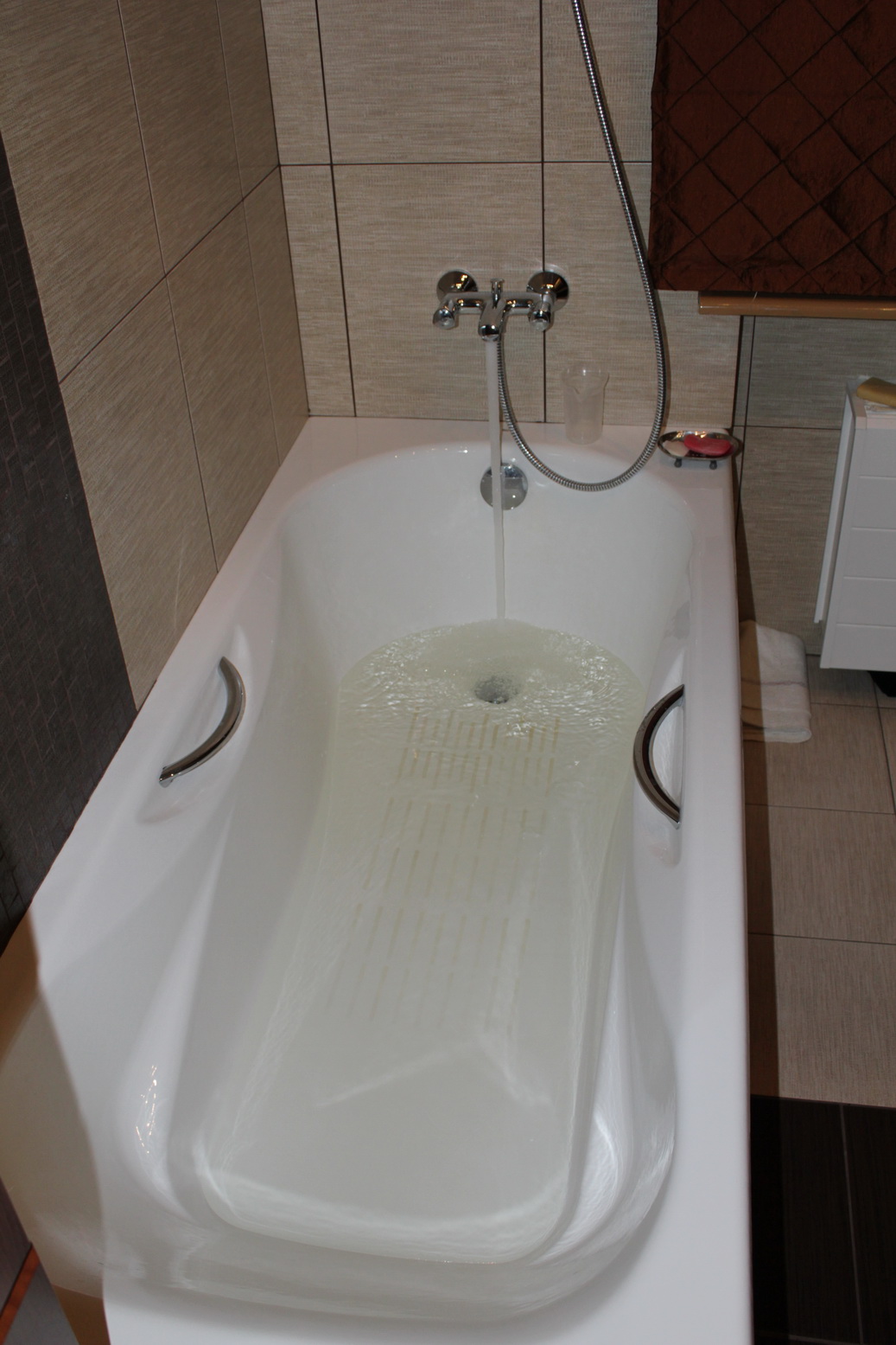

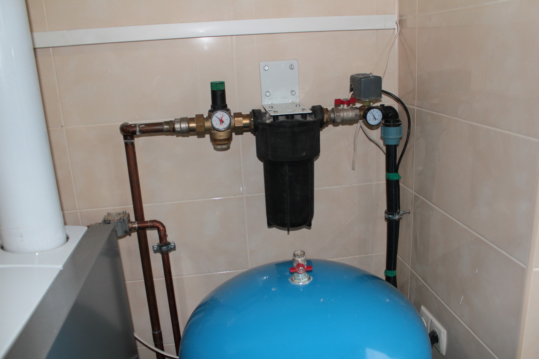

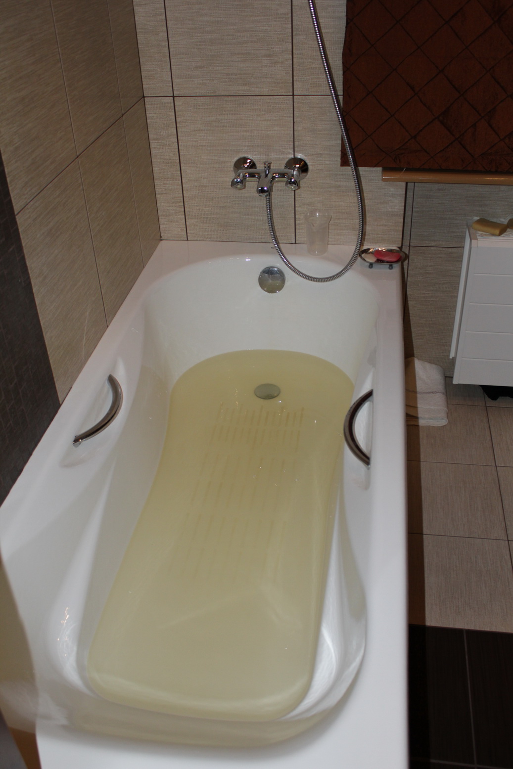

Зигзаг Удачи Опубліковано: 4 січня 2012 Поділитись Опубліковано: 4 січня 2012 После переезда в новый дом столкнулся с тем, вода идет со скважины мутная Фильтр стоит "Биг Блю" 10 дюймов Сначала обнаружилось, что в фильтр не был вставлен фильтрующий элемент и забился фильтр-сетка на регуляторе давления... после установки фильтрующего элемента оказалось, что его хватает на неделю-две. И вода все равно идет реально желтоватая. Особенно это заметно при набирании в ванную... Анализ воды вроде ничего особого не показал... Что с этим можно сделать? Посилання на коментар Поділитися на інших сайтах More sharing options...
Everpure Опубліковано: 4 січня 2012 Поділитись Опубліковано: 4 січня 2012 После переезда в новый дом столкнулся с тем, вода идет со скважины мутная Фильтр стоит "Биг Блю" 10 дюймов Сначала обнаружилось, что в фильтр не был вставлен фильтрующий элемент и забился фильтр-сетка на регуляторе давления... после установки фильтрующего элемента оказалось, что его хватает на неделю-две. И вода все равно идет реально желтоватая. Особенно это заметно при набирании в ванную... Анализ воды вроде ничего особого не показал... Что с этим можно сделать? в анализе превышение по марганцу, нет таких параметров как: цветность, мутность, вкус, запах. Посилання на коментар Поділитися на інших сайтах More sharing options...

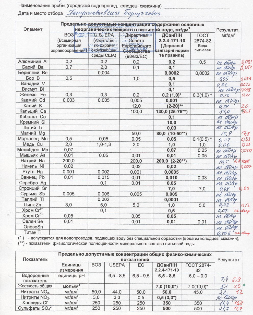

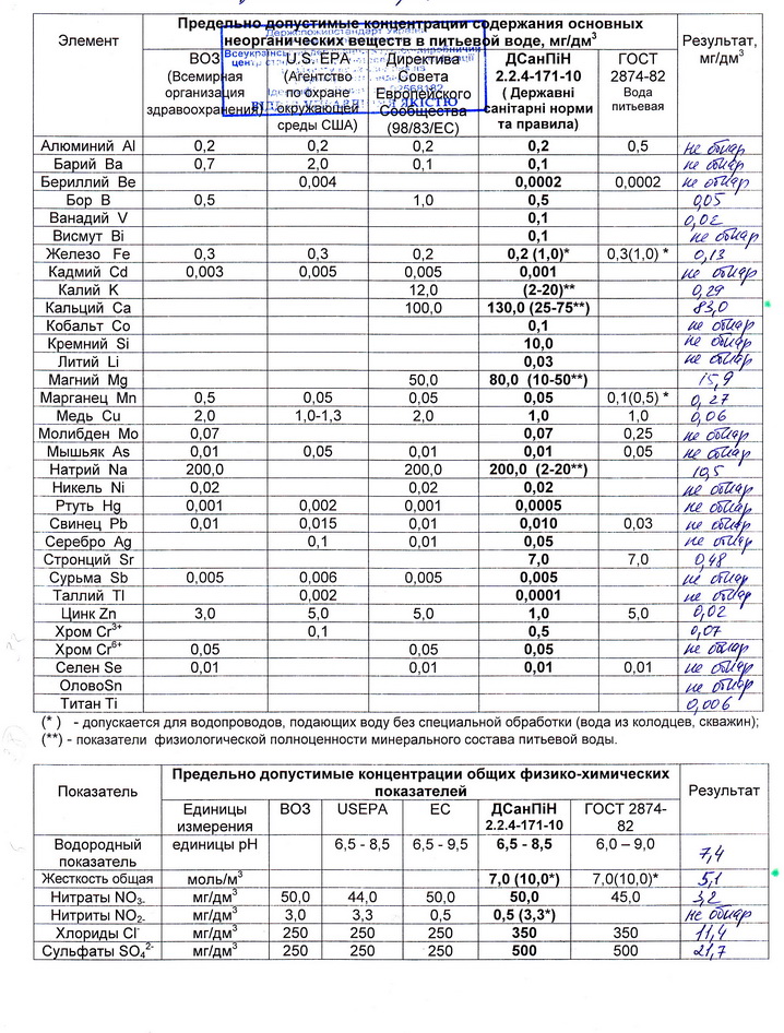

Зигзаг Удачи Опубліковано: 4 січня 2012 Автор Поділитись Опубліковано: 4 січня 2012 в анализе превышение по марганцу, нет таких параметров как: цветность, мутность, вкус, запах. Да, как оказалось и в предыдущем анализе (полгода назад) тоже нет... По моим субъективным ощущениям - запаха нет, но вкус железистый... Наверное надо для убирания марганца что-то ставить типа осмоса под мойку... Посилання на коментар Поділитися на інших сайтах More sharing options...

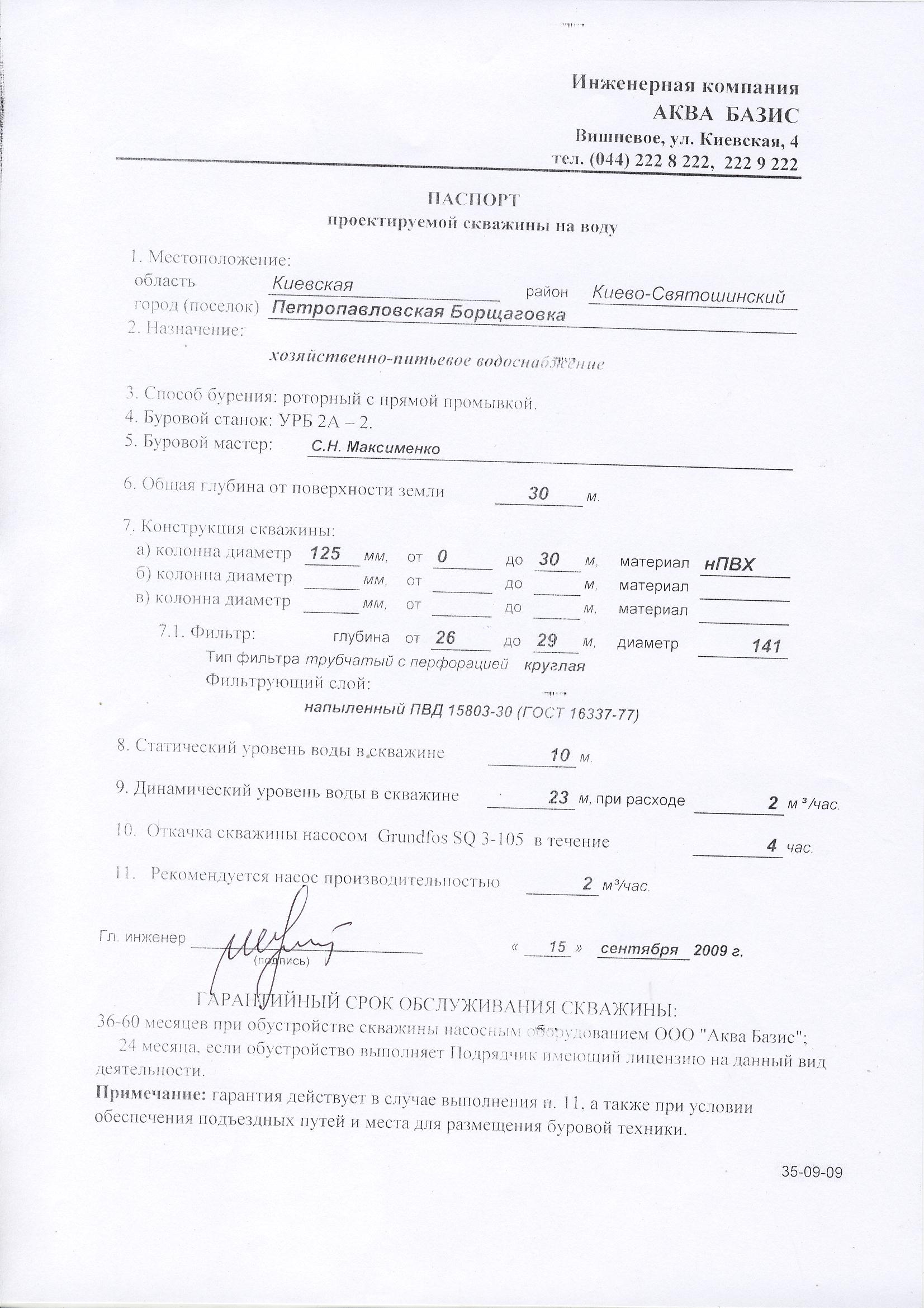

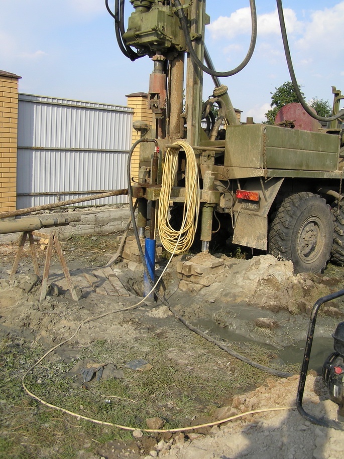

Зигзаг Удачи Опубліковано: 4 січня 2012 Автор Поділитись Опубліковано: 4 січня 2012 Нашел паспорт скважины. Может глина идет из-за того, что низко насос? Крутится в голове идея - приподнять его на метр-полтора... Посилання на коментар Поділитися на інших сайтах More sharing options...

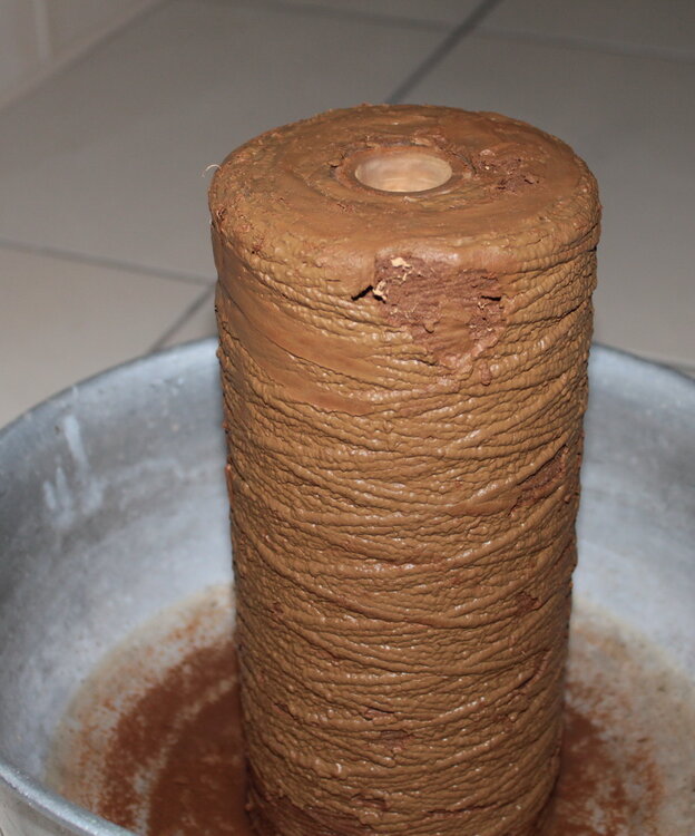

Everpure Опубліковано: 4 січня 2012 Поділитись Опубліковано: 4 січня 2012 Нашел паспорт скважины. Может глина идет из-за того, что низко насос? Крутится в голове идея - приподнять его на метр-полтора... если мелкодисперсная глина и маленький дебет - поднятие насоса не спасет. Поглядеть надо на ваш выработанный картридж. Посилання на коментар Поділитися на інших сайтах More sharing options...

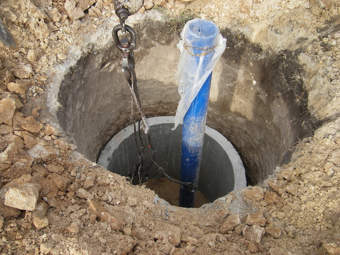

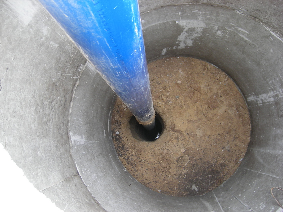

МАМАЙ Опубліковано: 4 січня 2012 Поділитись Опубліковано: 4 січня 2012 Может глина идет из-за того, что низко насос?... Це, напевно, не глина. Якщо глину з водою скаламутити, то тільки за 2-3 доби вона випаде в осад і вода освітлиться. Ви самостійно облаштували свердловину? Опишіть як саме: специфікація? Чи є різниця у кольорі води з поливо-миєчного крану оглядового колодязя і домашнього крану? Як змінюється кольоровість води протягом години при заборі контрольних проб через ~ 10 хвилин? Скільки домішок в грамах на метр кубічний води? Будуть ще питання для постановки діагнозу... Посилання на коментар Поділитися на інших сайтах More sharing options...
Зигзаг Удачи Опубліковано: 4 січня 2012 Автор Поділитись Опубліковано: 4 січня 2012 Це, напевно, не глина. Якщо глину з водою скаламутити, то тільки за 2-3 доби вона випаде в осад і вода освітлиться. Ви самостійно облаштували свердловину? Опишіть як саме: специфікація? Чи є різниця у кольорі води з поливо-миєчного крану оглядового колодязя і домашнього крану? Як змінюється кольоровість води протягом години при заборі контрольних проб через ~ 10 хвилин? Скільки домішок в грамах на метр кубічний води? Будуть ще питання для постановки діагнозу... Обустройство приямка скважины Вы имеете в виду? Если да, то приямок обустраивали своими силами... По визуальному виду желтизна воды заметна при больших объемах, когда она течет с крана и/или налита в стакан желтизны не заметно. Только что набрал поочередно горячую воду, а потом холодную... Холодная была прозрачной... Посилання на коментар Поділитися на інших сайтах More sharing options...

artem_x Опубліковано: 4 січня 2012 Поділитись Опубліковано: 4 січня 2012 На вкус кипяченная вода железом не отдает... Неужели это выпадает Fe2O3? Поднять насос не плохая идея, но пр это позже, Вы бы смогли сфотографировать ( картридж, сам фильтровальный элемент после того когда он забьеся), на петропавловской борщаговке, на улице фермерской была такаяже проблема, причем она даже не постоянная, а сезонная, и часто после дождя мои клиенты жаловались именно на цвет воды, проблему решили путем установки угольного фильтра (не картриджа ВВ 20, а колонны 1252 с углем, из-за мутности воды и показатели по марганцу не коректные, это связанно с методом измирения. Если на поверхности картриджа мелкий песок, то проблема с насосным оборудованием, тогда надо пробовать подымать насос, а если после картриджа или без него вода в ванной просто мутная без осадка песка, надо фильтровать воду, в принципе может быть не обязательно уголь, другие засыпки которые служат больше 1 года, хотя активированный уголь даст наилучший результат. 1 Посилання на коментар Поділитися на інших сайтах More sharing options...
AMAZONIA Опубліковано: 5 січня 2012 Поділитись Опубліковано: 5 січня 2012 Анализ проб воды повторите сейчас, когда полива нет. Посилання на коментар Поділитися на інших сайтах More sharing options...

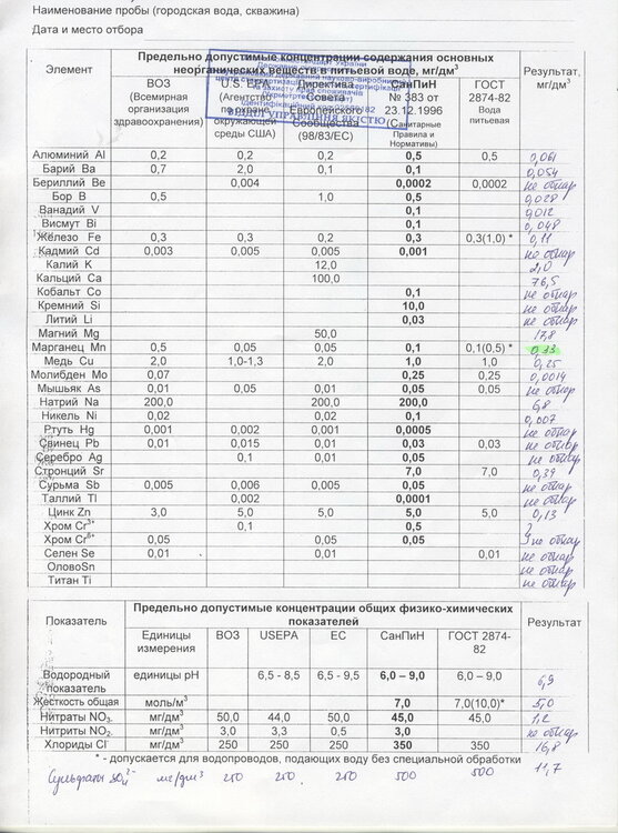

Зигзаг Удачи Опубліковано: 5 січня 2012 Автор Поділитись Опубліковано: 5 січня 2012 Анализ проб воды повторите сейчас, когда полива нет. В приложении анализ по состоянию на середину декабря 2011. Красным - цифры по состоянию на февраль 2011. Некоторые цифры поменялись значительно я смотрю... Посилання на коментар Поділитися на інших сайтах More sharing options...
Everpure Опубліковано: 5 січня 2012 Поділитись Опубліковано: 5 січня 2012 В приложении анализ по состоянию на середину декабря 2011. Красным - цифры по состоянию на февраль 2011. Некоторые цифры поменялись значительно я смотрю... судя по фото картриджа это глина. Геологическая колонка есть к скважине? что там по грунтам? я бы еще на окисляемость, мутность, цветность сделала анализ (20 грн. показатель), не помешает. Угольная колонна вас не спасет, уголь умрет практически сразу. Вот песочная колонна - это вариант. Посилання на коментар Поділитися на інших сайтах More sharing options...
Everpure Опубліковано: 5 січня 2012 Поділитись Опубліковано: 5 січня 2012 Анализ проб воды повторите сейчас, когда полива нет. незачем, химия почти в порядке. Посилання на коментар Поділитися на інших сайтах More sharing options...

Зигзаг Удачи Опубліковано: 5 січня 2012 Автор Поділитись Опубліковано: 5 січня 2012 судя по фото картриджа это глина. Геологическая колонка есть к скважине? что там по грунтам? я бы еще на окисляемость, мутность, цветность сделала анализ (20 грн. показатель), не помешает. Угольная колонна вас не спасет, уголь умрет практически сразу. Вот песочная колонна - это вариант. Геологии нет Окисляемость, мутность, цветность - завтра завезу на анализ, если возьмут перед праздниками... По грунтам (по опыту копания септика и пруда) - после 3 метров глины начинается песок.... Есть у меня одно смутное подозрение.... что я давал монтажнику глубину установки насоса исходя из 0 - уровень земли, а он монтируя насос мог взять 0 от дна приямка.... и тогда как раз опустившись на эти два метра ниже насос встал внутри фильтра... Посилання на коментар Поділитися на інших сайтах More sharing options...
vvasylenko Опубліковано: 5 січня 2012 Поділитись Опубліковано: 5 січня 2012 Если на поверхности картриджа мелкий песок, то проблема с насосным оборудованием, тогда надо пробовать подымать насос, а если после картриджа или без него вода в ванной просто мутная без осадка песка, надо фильтровать воду, в принципе может быть не обязательно уголь, другие засыпки которые служат больше 1 года, хотя активированный уголь даст наилучший результат. Как расчитывается глубина, на которую надо опускать насос? Посилання на коментар Поділитися на інших сайтах More sharing options...
Artyomovets Опубліковано: 5 січня 2012 Поділитись Опубліковано: 5 січня 2012 Есть у меня одно смутное подозрение.... что я давал монтажнику глубину установки насоса исходя из 0 - уровень земли, а он монтируя насос мог взять 0 от дна приямка.... и тогда как раз опустившись на эти два метра ниже насос встал внутри фильтра... а зачем так глубоко насос спускать, если у вас зеркало на 10 метрах? Посилання на коментар Поділитися на інших сайтах More sharing options...
Зигзаг Удачи Опубліковано: 5 січня 2012 Автор Поділитись Опубліковано: 5 січня 2012 Как расчитывается глубина, на которую надо опускать насос? Я отталкивался исходя из: "При погружении насоса в скважину, надо руководствоваться паспортом скважины, выданным буровой организацией. Там указан дебит скважины, динамический уровень воды (при откачке насосом с определенной производительностью) и рекомендуемая глубина установки погружного насоса. Если конструкция скважины позволяет, то лучше установить насос на 4-5 метра ниже динамического уровня воды, указанного в паспорте. При этом никогда не устанавливайте насос в зоне фильтра скважины или ниже этого уровня (зона фильтра отмечена в паспорте скважины)" Посилання на коментар Поділитися на інших сайтах More sharing options...
Зигзаг Удачи Опубліковано: 5 січня 2012 Автор Поділитись Опубліковано: 5 січня 2012 а зачем так глубоко насос спускать, если у вас зеркало на 10 метрах? На 10 метрах статическое зеркало. При откачке 2 куб/ч уровень становится уже 23 метра. А фильтр начинается на 26 метрах... Вот в этот промежуток я и целился насосом, но ближе к фильтру - потому что набирая озеро мне надо качать по 30-40 кубов в день... Посилання на коментар Поділитися на інших сайтах More sharing options...
Artyomovets Опубліковано: 5 січня 2012 Поділитись Опубліковано: 5 січня 2012 На 10 метрах статическое зеркало. При откачке 2 куб/ч уровень становится уже 23 метра. А фильтр начинается на 26 метрах... Вот в этот промежуток я и целился насосом, но ближе к фильтру - потому что набирая озеро мне надо качать по 30-40 кубов в день... пардон... паспорт читал в мелком размере... проще всего - достать насос и отмерить, где же он ща находился. если на фильтре - тогда просто опустить на 24.5 и наблюдать. ежели нет - тогда разбор полетов дальше... Посилання на коментар Поділитися на інших сайтах More sharing options...
МАМАЙ Опубліковано: 5 січня 2012 Поділитись Опубліковано: 5 січня 2012 Холодная была прозрачной... Может глина идет из-за того, что низко насос? Крутится в голове идея - приподнять его на метр-полтора... Поднять насос не плохая идея Вибачте, а колесо ногою стукали? Яка глина, якщо холодна вода прозора? Фото вмісту оглядового колодязя було б корисним. Посилання на коментар Поділитися на інших сайтах More sharing options...
