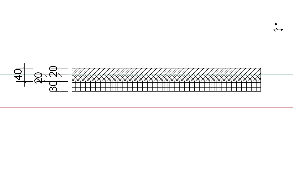

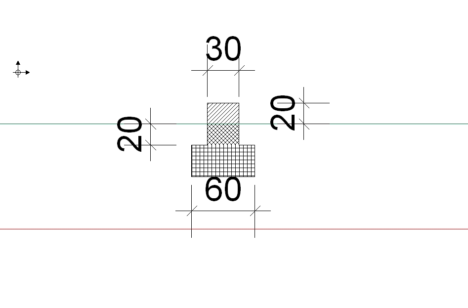

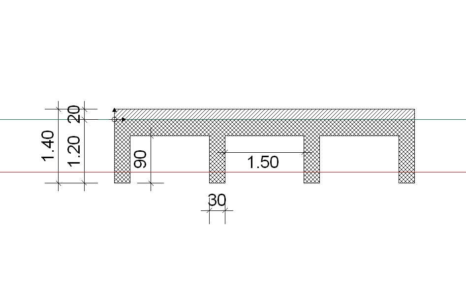

IrokeZZ Опубліковано: 5 серпня 2008 Поділитись Опубліковано: 5 серпня 2008 (змінено) Вопрос наверно глуп, т.к. ответ мне кажется однозначным, но почемуто один специалист по строительству (возможно мой будущий прораб на определенные работы) говорит мне об обратном. Итак, диспозиция: имеем необходтимость фундамента под забор со следующими параметрами: толщина 300 мм, высота над уровнем земли 200 мм, основная лента под землей 300 мм, а вот что под лентой идет спор. 1. Вариант мой: каждые полтора метра делаем опорные сваи на глубину 900 мм (всего выходит 1200 мм). В итоге, беря в учет глубину промерзания 1 метр, пучение не должно выдавить фундамент из почвы (зеленая линия - уровень земли, красная линия - уровень промерзания): 2. Вариант второй их: вместо опорных столбцов делаем плиту шириной 600 мм и высотой 300 мм на глубине -300 до -600 мм. НО тут у меня есть опасения - с одной стороны мы решаем вопрос "парусности" забора, но вот почвы будут усиленно и уверенно выталкивать забор. Я прав или нет? Змінено 5 серпня 2008 користувачем IrokeZZ Посилання на коментар Поділитися на інших сайтах More sharing options...
Mendeleev Опубліковано: 5 серпня 2008 Поділитись Опубліковано: 5 серпня 2008 Предлагаю свой вариант - под местами опор столбов выкопайте ямки и засыпте их чем ни будь не пучинистым, например отвальным шлаком, усё, про пучение забудьте, потому что грунт у Вас под опорами стал уже не пучинистый P.S. Ямки только копайте пошире и хотя бы пол метра глубиной, тем более что не Вам их копать ;) Посилання на коментар Поділитися на інших сайтах More sharing options...
IrokeZZ Опубліковано: 6 серпня 2008 Автор Поділитись Опубліковано: 6 серпня 2008 Предлагаю свой вариант - под местами опор столбов выкопайте ямки и засыпте их чем ни будь не пучинистым, например отвальным шлаком, усё, про пучение забудьте, потому что грунт у Вас под опорами стал уже не пучинистый P.S. Ямки только копайте пошире и хотя бы пол метра глубиной, тем более что не Вам их копать ;) Я правильно вас понял - берем третью картинку с моего сообщения и под опорную плиту (основу) засыпаем шлака для избежания пучения? Или вообще предлагаете забыть про опорную плиту (основу)? Посилання на коментар Поділитися на інших сайтах More sharing options...
Mendeleev Опубліковано: 6 серпня 2008 Поділитись Опубліковано: 6 серпня 2008 Я не совсем понял что именно на третей картинке - нужно ведь хотя бы две проекции ;) Но суть такова - копаются ямки, хотя бы 0.5х0.5х0.5м засыпаются, крупным песком, граншлаком, щебнем или отвальным доменным шлаком, далее на поверхности засыпки ямы делаете опору из бетона (например, размером 0.25х0.25х0.2 м) для столбика забора, а лучше сразу монолитить опору с столбиком. Посилання на коментар Поділитися на інших сайтах More sharing options...
Олех Опубліковано: 6 серпня 2008 Поділитись Опубліковано: 6 серпня 2008 Да еще справа-слева от фундаментов замените грунт на непучинистый материал, ибо про касательные силы пучения вы забыли. Посилання на коментар Поділитися на інших сайтах More sharing options...
Mendeleev Опубліковано: 6 серпня 2008 Поділитись Опубліковано: 6 серпня 2008 Про касательные силы пучения я, поверте сплю и вижу, порой даже просыпаюсь от кошмаров ;) В этом случае с забором, при пучении касательные силы будут выталкивать непучинистый грунт в основном лишь скраю ямы 0.5х0.5 метра, центральный же массив грунта касательные силы не затронут, если, конечно, он не будет залит водой, которая при замерзании превратит грунт в единое целое. Посилання на коментар Поділитися на інших сайтах More sharing options...
