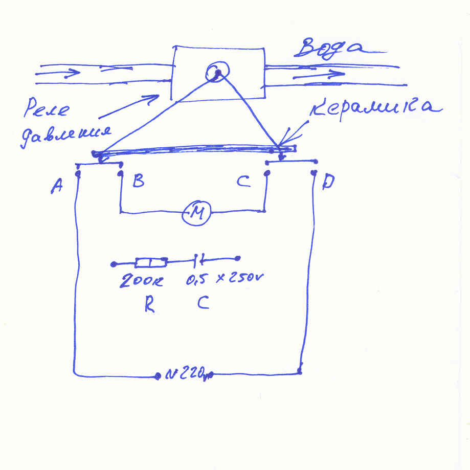

Друзья,подскажите!Задолбало это искрение контактов,реле хлопает,насос дёргается,работает рывками,сгорит.Почищу,всё нормально.Думаю вот такая схема гашения искр подойдёт,только вот куда подключить RC цепь точно не знаю,может параллельно мотору? Мотор подключён к средним контактам реле.
Какая мощность насоса? В любом случае лутше поставить пускатель -тогда контакты реле разгрузятся и будут практически вечными.

Насос водолей.

У меня такой же проблизительно .Контакты не подгорали на подобной автоматике но пускатель всё же поставил.

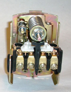

1. разность в давлениях вкл и выкл - не менее 1,5 bar
2. г/а не менее 50 литров
3. Grundfos Реле давления FF 4-8 DAY
4. очень качественный обратный клапан.

И что это даёт?

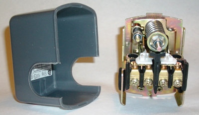

Реле давления.
