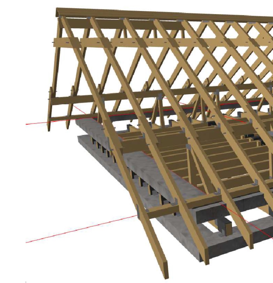

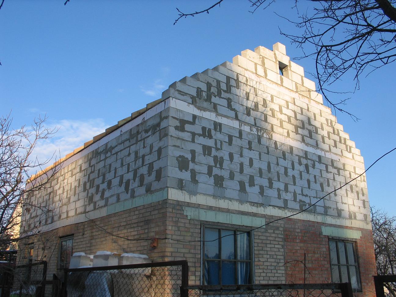

blacktigra Опубліковано: 11 грудня 2014 Поділитись Опубліковано: 11 грудня 2014 Будет. Хочу, как у Игоря www.stroimdom.com.ua/forum/showpost.php?p=1692526&postcount=1148 Ого. Монументально. Вам виднее, конечно, но можно проще сделать. Посилання на коментар Поділитися на інших сайтах More sharing options...
MoshimoroV Опубліковано: 11 грудня 2014 Автор Поділитись Опубліковано: 11 грудня 2014 Ого. Монументально. Вам виднее, конечно, но можно проще сделать. А как проще? Посилання на коментар Поділитися на інших сайтах More sharing options...
blacktigra Опубліковано: 11 грудня 2014 Поділитись Опубліковано: 11 грудня 2014 А как проще? Я немного неправильно написал - у вас ведь уже смонтирован мауэрлат и коньковая ферма. Поэтому правильно так - можно было-бы сделать проще. Например, продлить за фронтон мауэрлат и коньковый брус (в вашем случае ферму), и опирать стропила на них. 2 Посилання на коментар Поділитися на інших сайтах More sharing options...
Игореха Опубліковано: 11 грудня 2014 Поділитись Опубліковано: 11 грудня 2014 Я немного неправильно написал - у вас ведь уже смонтирован мауэрлат и коньковая ферма. Поэтому правильно так - можно было-бы сделать проще. Например, продлить за фронтон мауэрлат и коньковый брус (в вашем случае ферму), и опирать стропила на них. Тоже классический и железобетонный вариант Но я от него отказался именно по причине торчащих прогонов. На моем доме они смотрелись бы несколько странно ))) Я хотел именно цельный и ровный пирог кровли без выступающих элементов, поэтому и городил консольные балки, упрятанные в кровельный пирог. ;) 1 Посилання на коментар Поділитися на інших сайтах More sharing options...
blacktigra Опубліковано: 11 грудня 2014 Поділитись Опубліковано: 11 грудня 2014 Тоже классический и железобетонный вариант Но я от него отказался именно по причине торчащих прогонов. На моем доме они смотрелись бы несколько странно ))) Я хотел именно цельный и ровный пирог кровли без выступающих элементов, поэтому и городил консольные балки, упрятанные в кровельный пирог. ;) Это дело вкуса. У меня подшивка по стропилам, и торчащие прогоны меня не смущают. 1 Посилання на коментар Поділитися на інших сайтах More sharing options...
MoshimoroV Опубліковано: 11 грудня 2014 Автор Поділитись Опубліковано: 11 грудня 2014 Я немного неправильно написал - у вас ведь уже смонтирован мауэрлат и коньковая ферма. Поэтому правильно так - можно было-бы сделать проще. Например, продлить за фронтон мауэрлат и коньковый брус (в вашем случае ферму), и опирать стропила на них. Мне понравилось, как у Игоря, вот и решил, что хочу сделать себе так же. Это дело вкуса. У меня подшивка по стропилам, и торчащие прогоны меня не смущают. А где можно посмотреть Ваш дом? Посилання на коментар Поділитися на інших сайтах More sharing options...

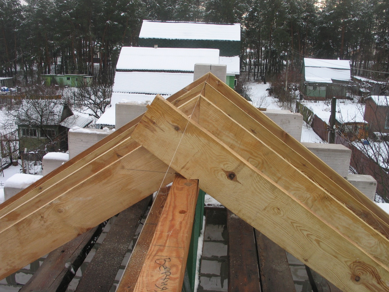

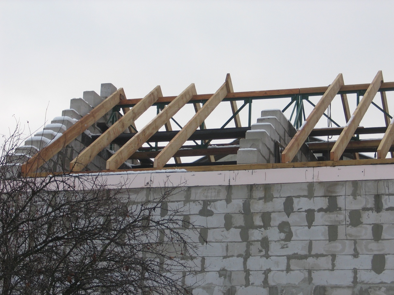

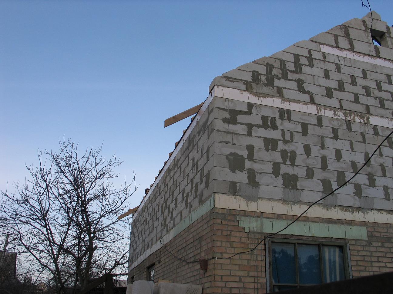

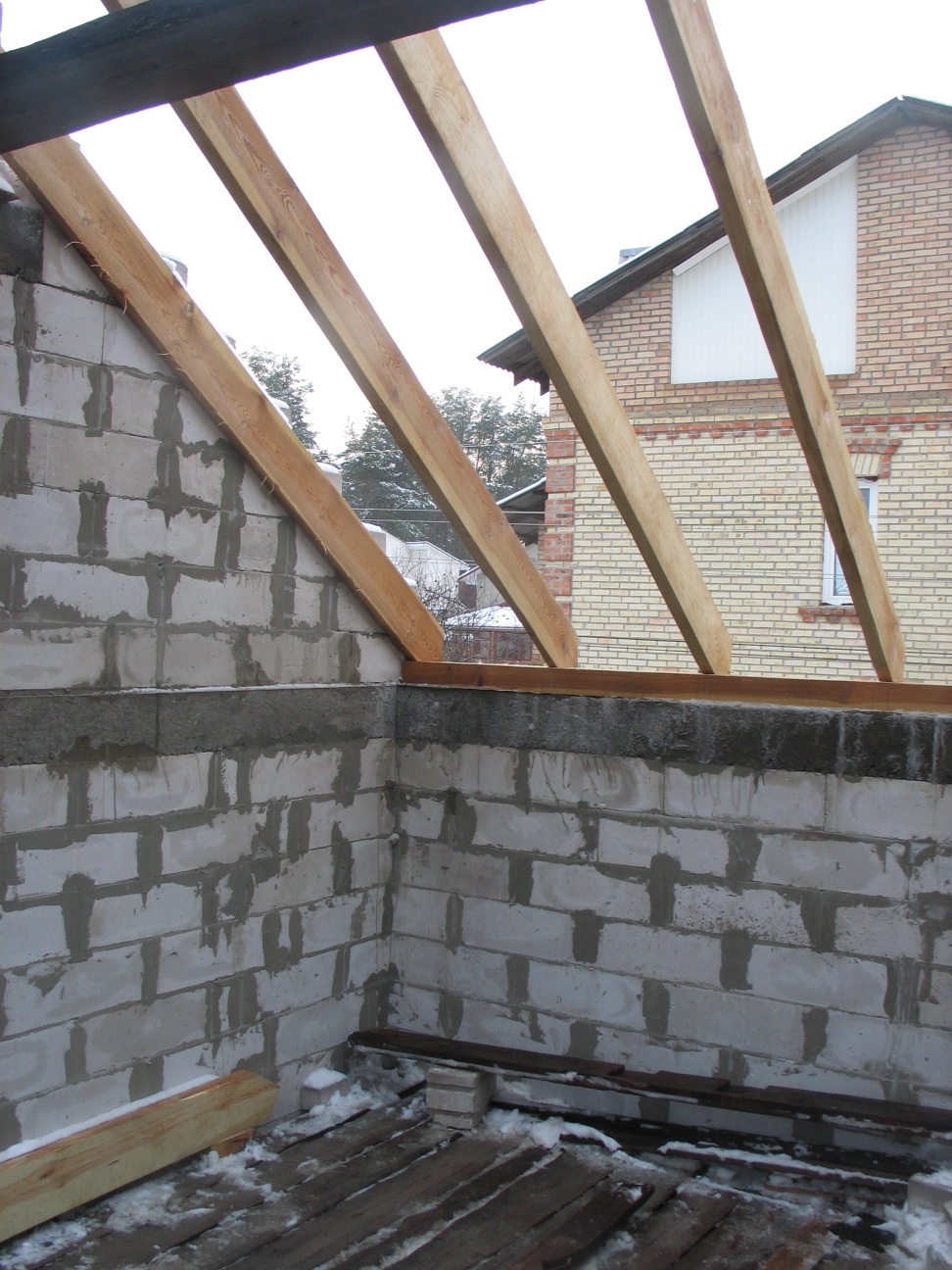

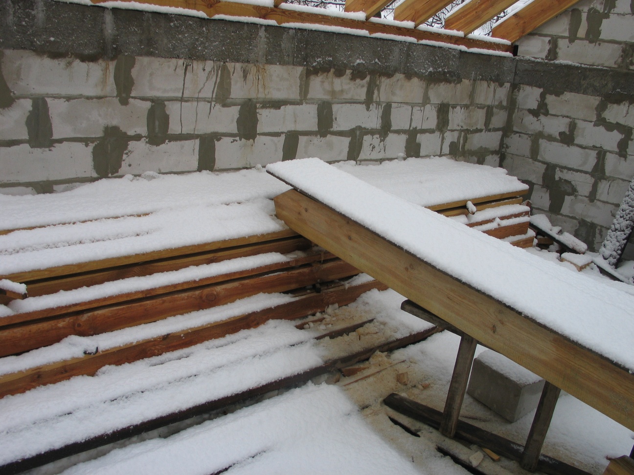

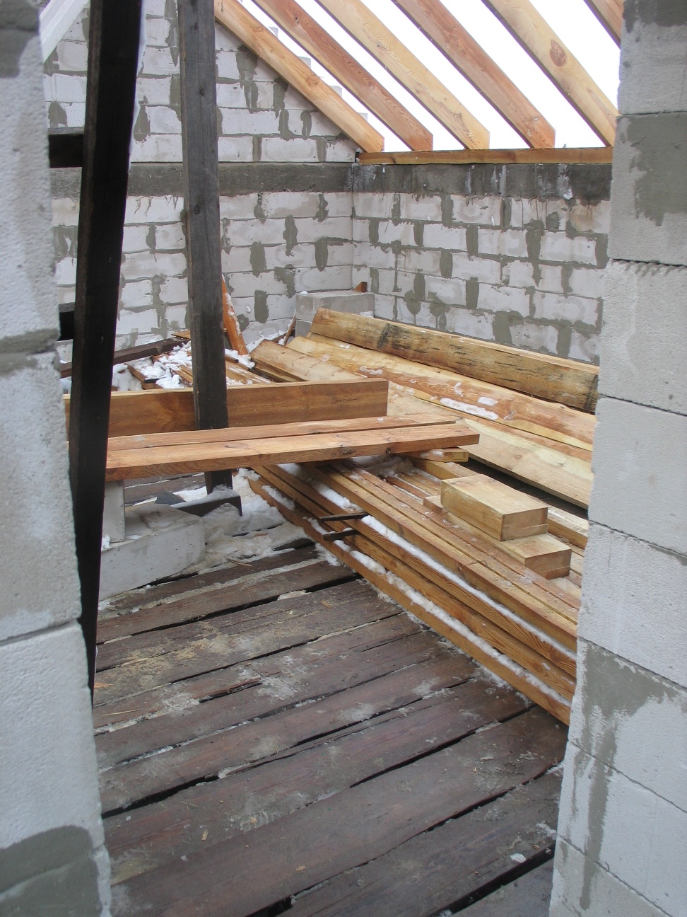

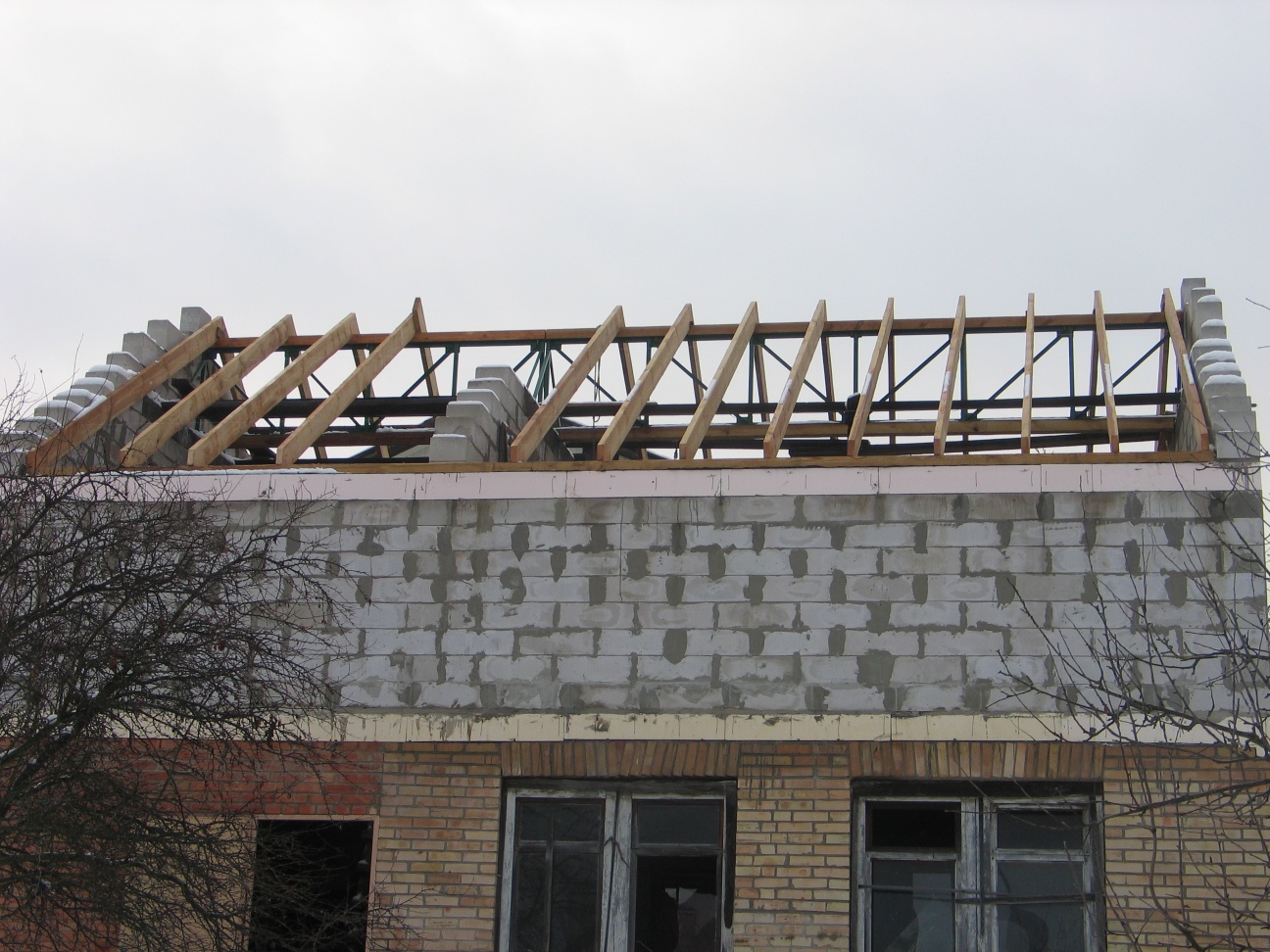

MoshimoroV Опубліковано: 12 грудня 2014 Автор Поділитись Опубліковано: 12 грудня 2014 Да лааадноо.. колитесь! ))) У нас у всех их по-немногу хватает. Но многие простительны. Не думаю, что у вас, все так печально. Поддерживаю! ;) Сегодня опять потратили немного времени, чтобы убрать снег. Мало того, что паскудная погода, так ещё и свет отключили в 14:00. За сегодня заготовили две пары стропил :D Спасибо Игорю, что подъехал после работы и замерили 3-х плоскостным нивелиром центра. Жаль, что не сфотографировали то чудо. 2 Посилання на коментар Поділитися на інших сайтах More sharing options...

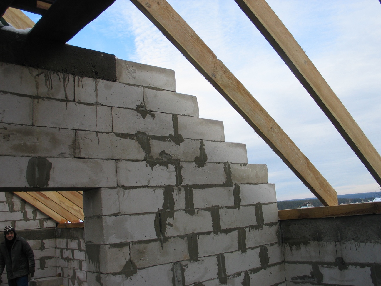

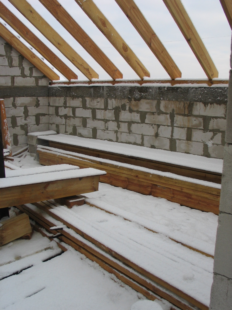

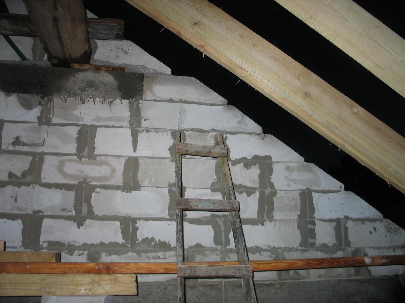

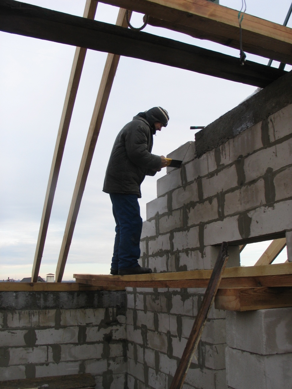

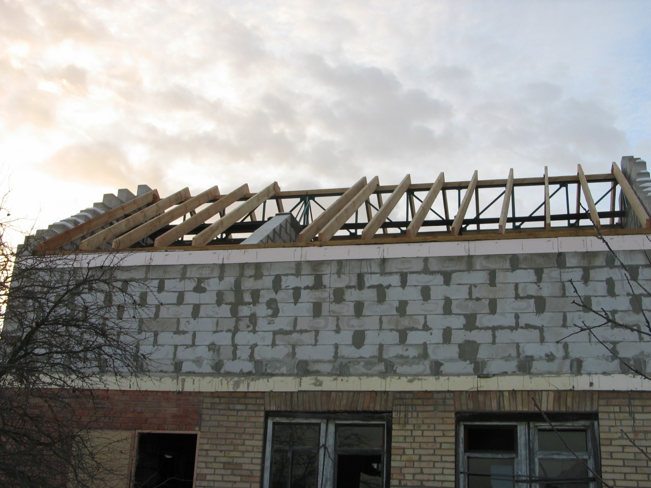

MoshimoroV Опубліковано: 14 грудня 2014 Автор Поділитись Опубліковано: 14 грудня 2014 Вчера с отцом заготовили ещё две пары стропил. В 14:00, как по графику, отключили свет и мы начали пилить среднюю стенку, чтобы туда всунуть ещё одну пару стропил, последнюю. Сегодня я лечился, да и отец на работе. Завтра заготовим последнюю пару стропил и будем пилить фронтоны. 3 Посилання на коментар Поділитися на інших сайтах More sharing options...

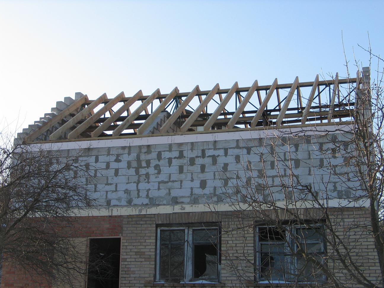

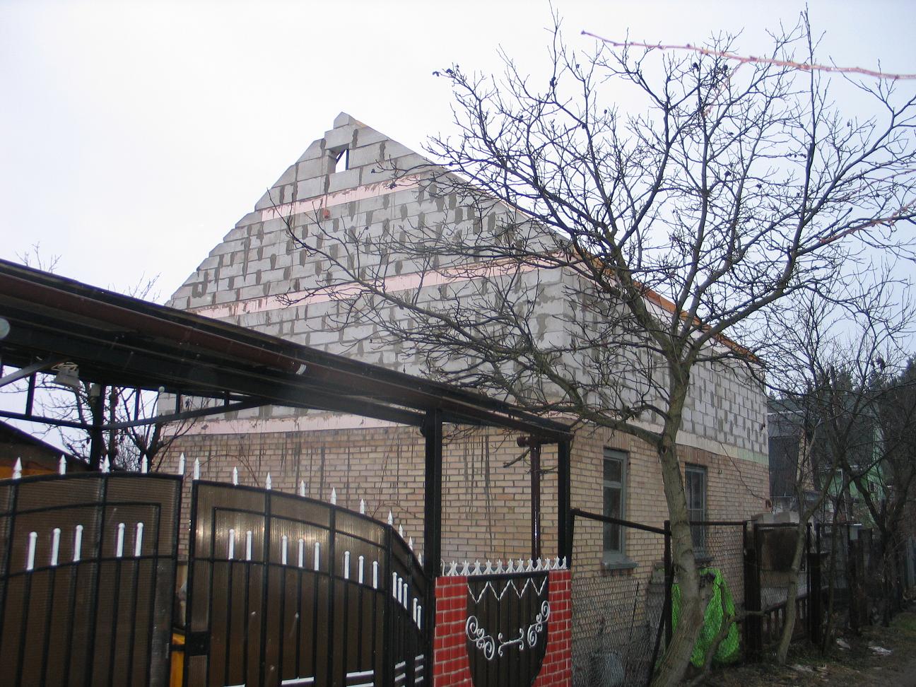

Игореха Опубліковано: 14 грудня 2014 Поділитись Опубліковано: 14 грудня 2014 Ну вот, у дома уже появляются контуры крыши Так он выглядит более осязаемым )) 1 Посилання на коментар Поділитися на інших сайтах More sharing options...
blacktigra Опубліковано: 14 грудня 2014 Поділитись Опубліковано: 14 грудня 2014 В 14:00, как по графику, отключили свет Вот график, может поможет запланировать работы. 1 Посилання на коментар Поділитися на інших сайтах More sharing options...
Игореха Опубліковано: 14 грудня 2014 Поділитись Опубліковано: 14 грудня 2014 Вот график, может поможет запланировать работы. Если бы он еще и соблюдался в точности - "цены бы ему не было" )) Правда, на нынешней неделе, отключения стали существенно прогнозируемее, чем на прошлой. На прошлой неделе полный рандом был. Посилання на коментар Поділитися на інших сайтах More sharing options...

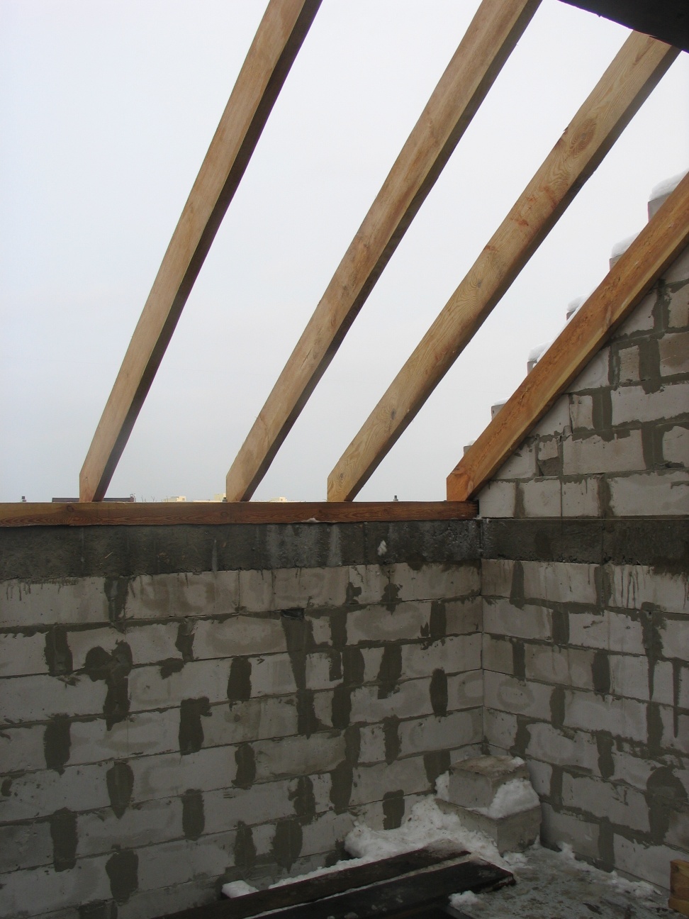

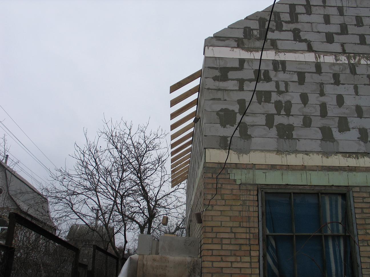

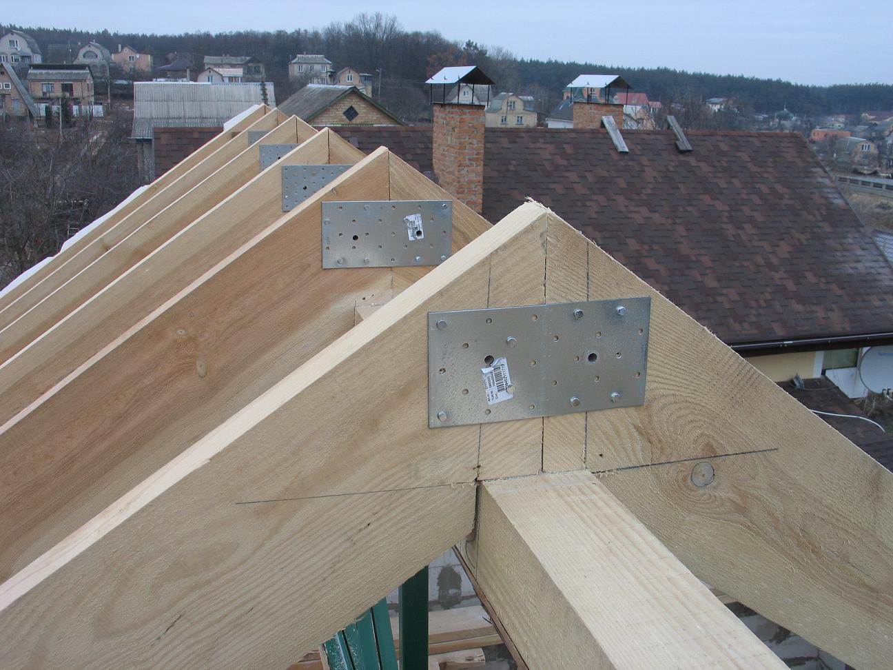

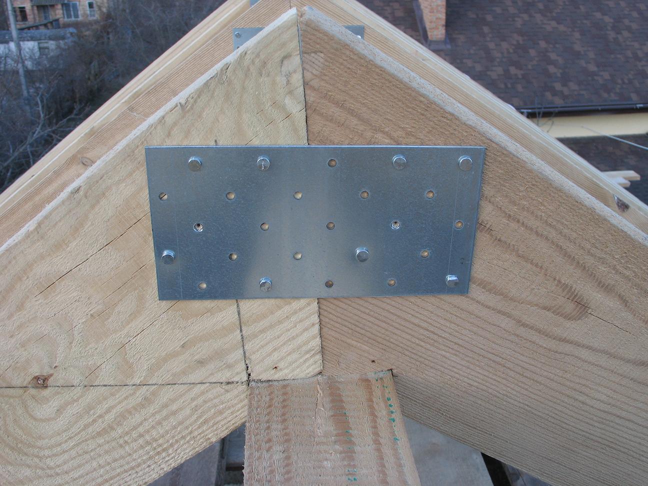

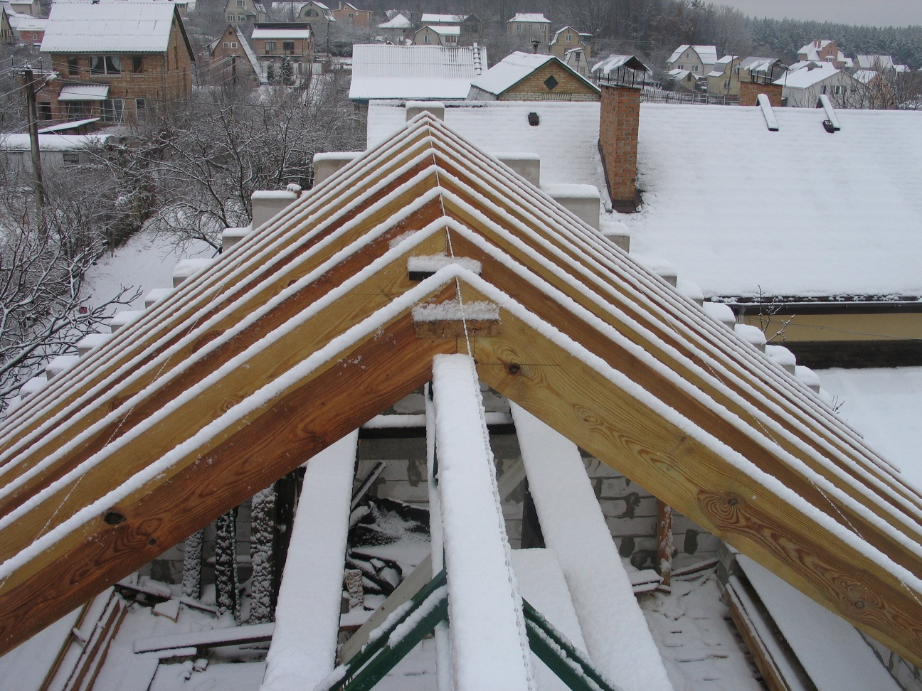

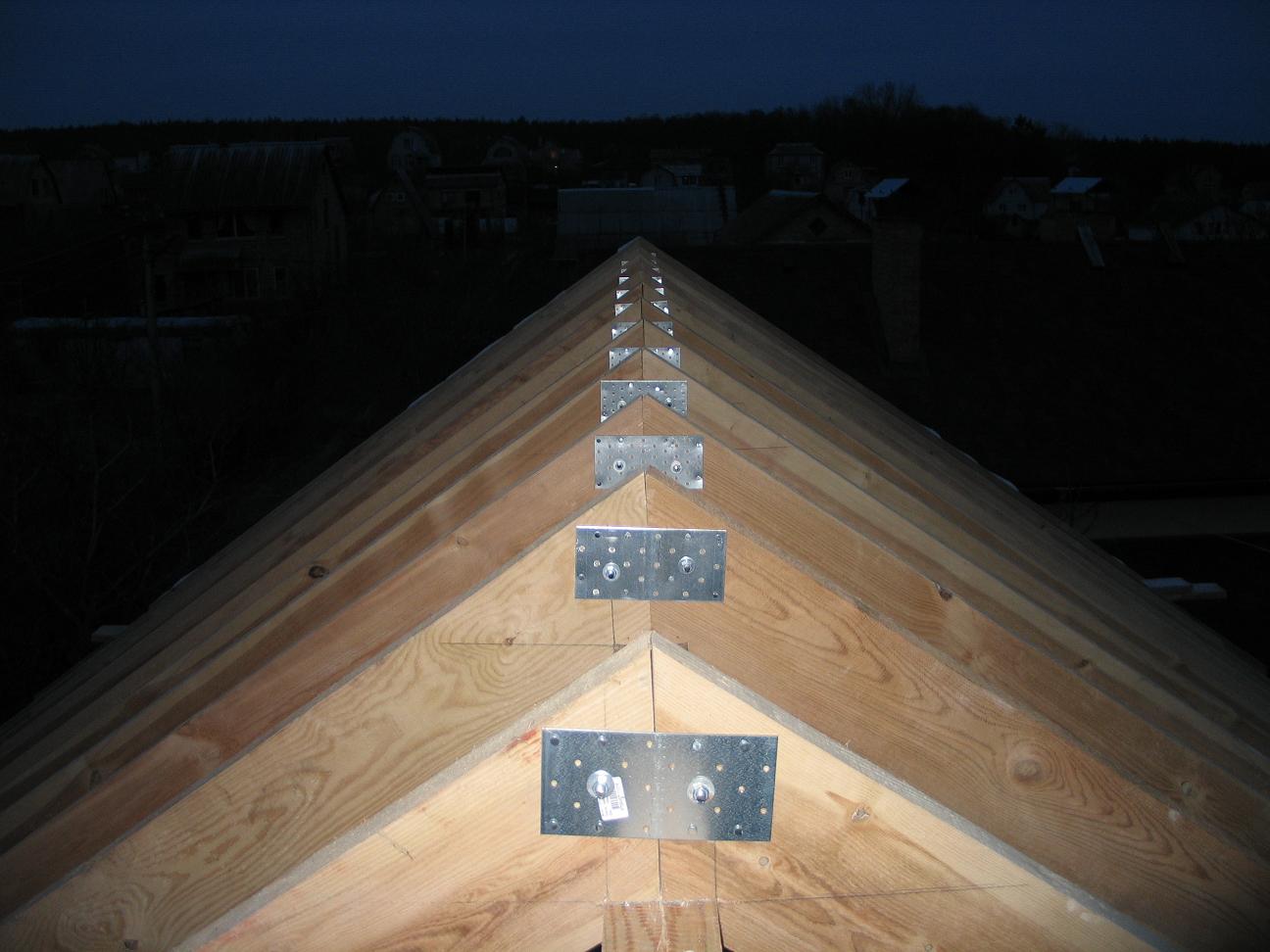

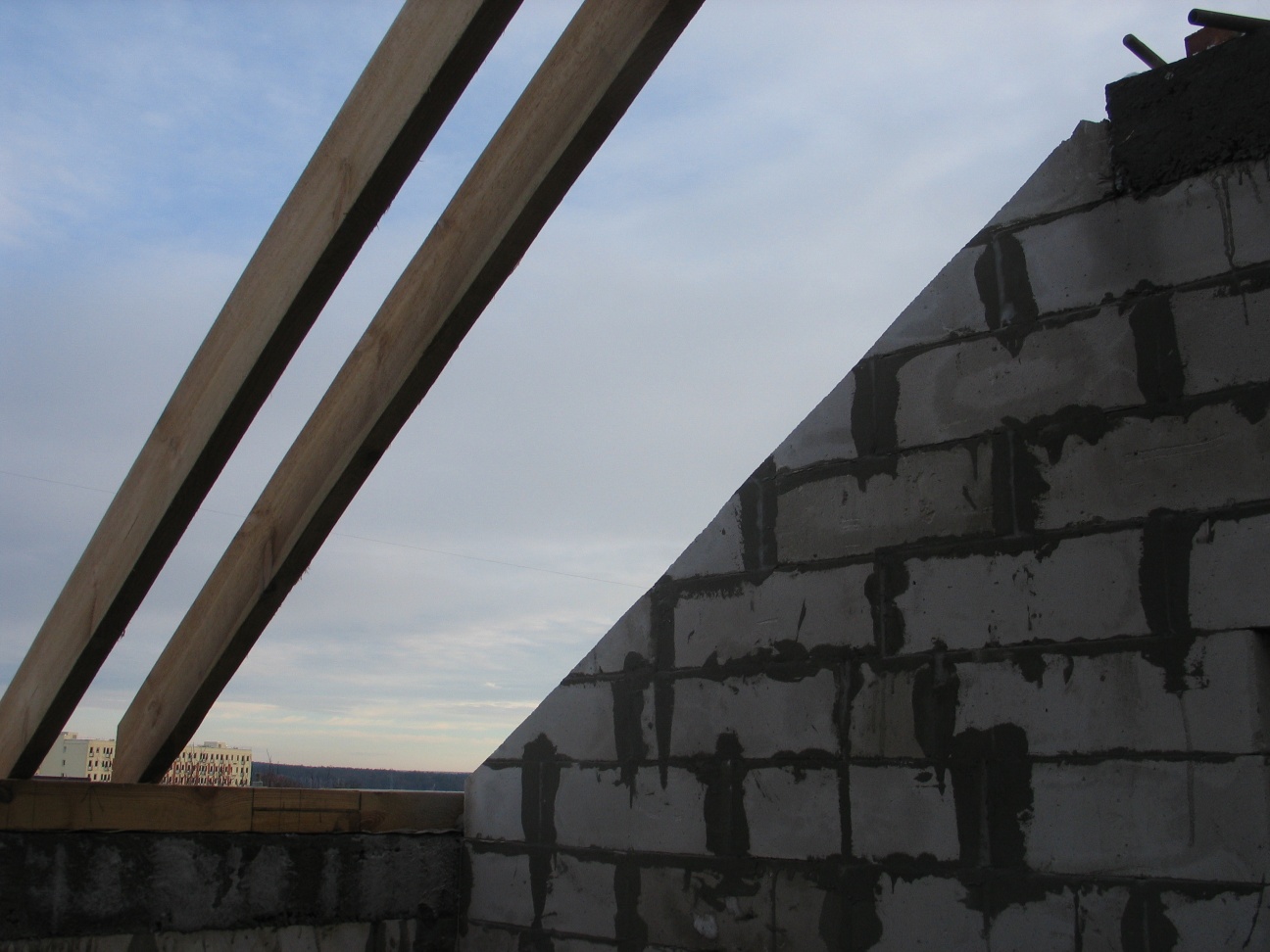

MoshimoroV Опубліковано: 17 грудня 2014 Автор Поділитись Опубліковано: 17 грудня 2014 Ну вот, у дома уже появляются контуры крыши Так он выглядит более осязаемым )) Игорь, по последний фоткам, он стал ещё больше похож на дом В понедельник с отцом заготовили последнюю стропильную пару и запилили один внешний фронтон. Корявенько, ну ничего, зашьется подшивкой. Теперь осталось купить крепежи. Правда, на нынешней неделе, отключения стали существенно прогнозируемее, чем на прошлой. На прошлой неделе полный рандом был. Тебе уже это не грозит ;) 4 Посилання на коментар Поділитися на інших сайтах More sharing options...

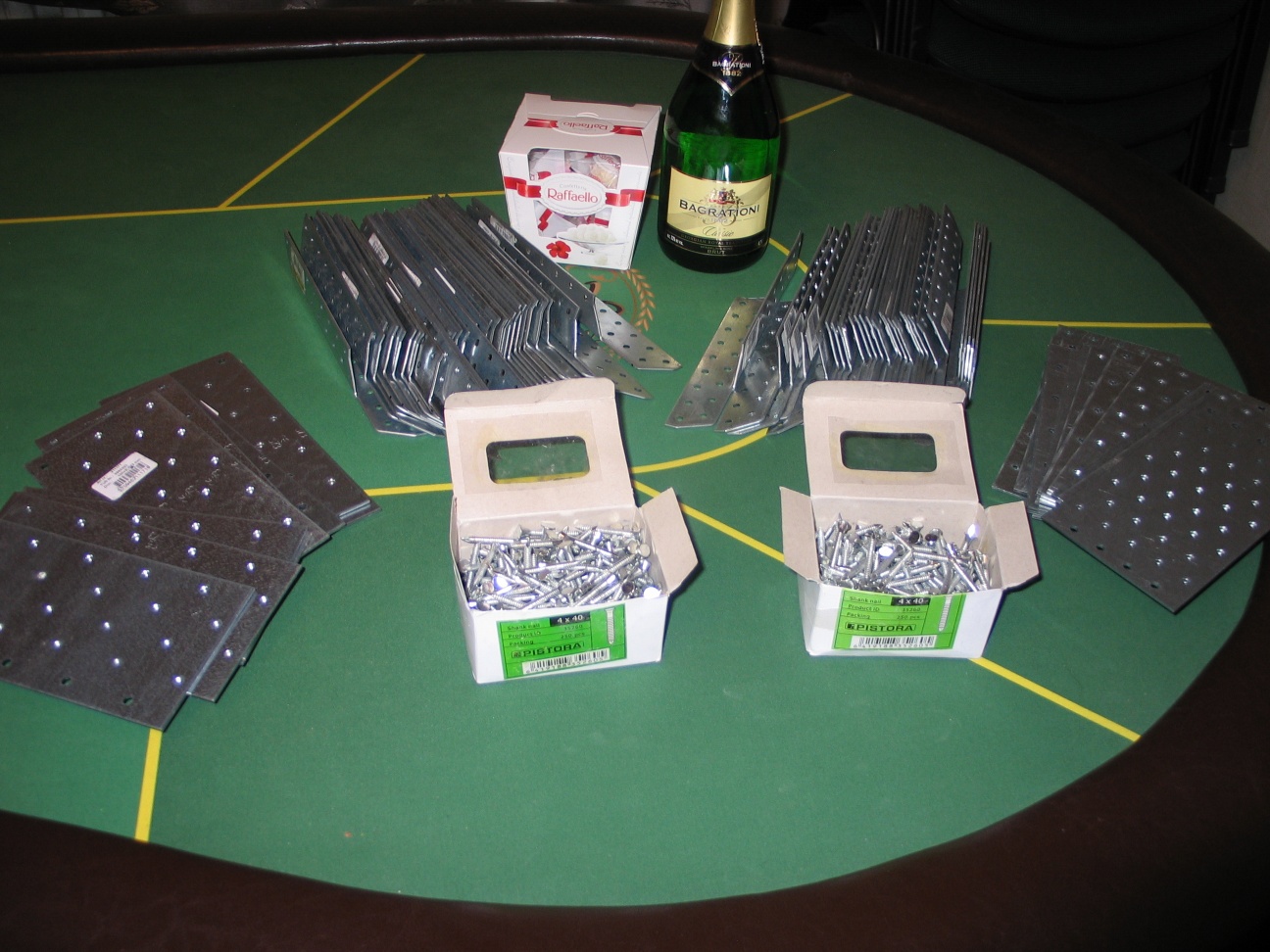

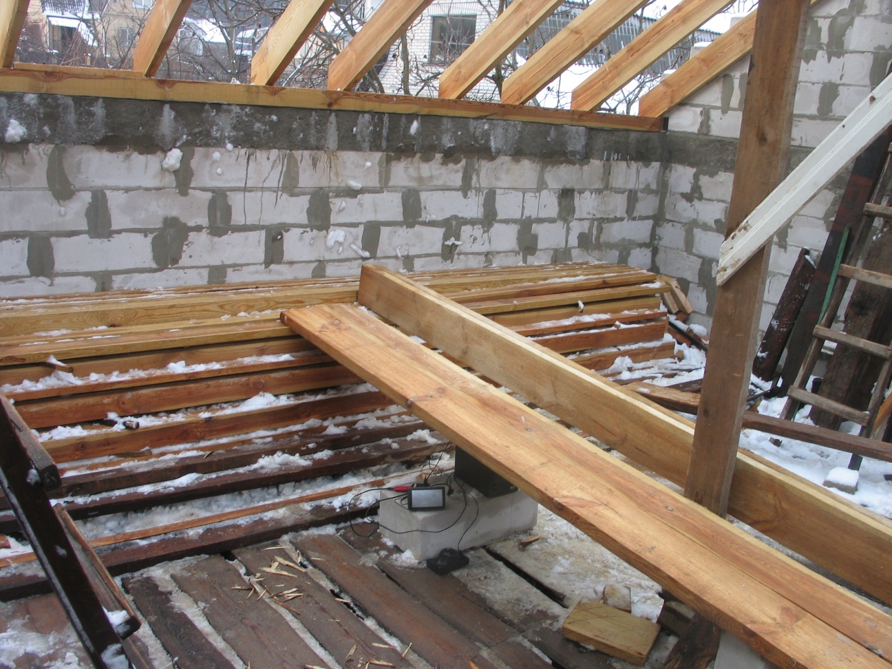

MoshimoroV Опубліковано: 19 грудня 2014 Автор Поділитись Опубліковано: 19 грудня 2014 Вот такой вот подарок положил под подушку Св. Николай :D Всех с праздником! П.С. Шампанское и конфеты, то для любимой девушки ;) 2 Посилання на коментар Поділитися на інших сайтах More sharing options...
Игореха Опубліковано: 19 грудня 2014 Поділитись Опубліковано: 19 грудня 2014 П.С. Шампанское и конфеты, то для любимой девушки ;) Чтобы стропила лучше держала? ))) Эх. не успел я тебя отговорить от фабричных уголков. Ну да ладно - меньше возни 1 Посилання на коментар Поділитися на інших сайтах More sharing options...

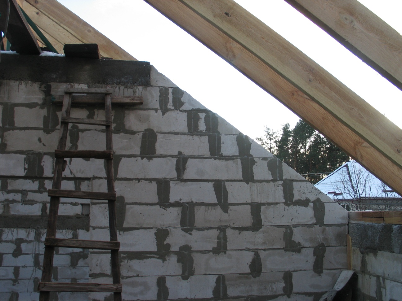

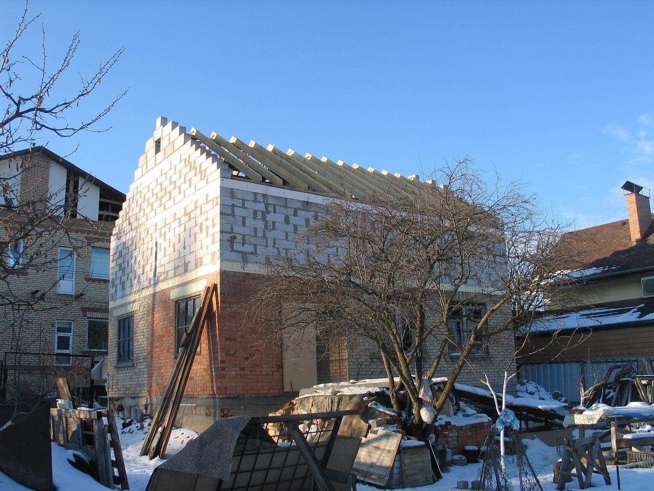

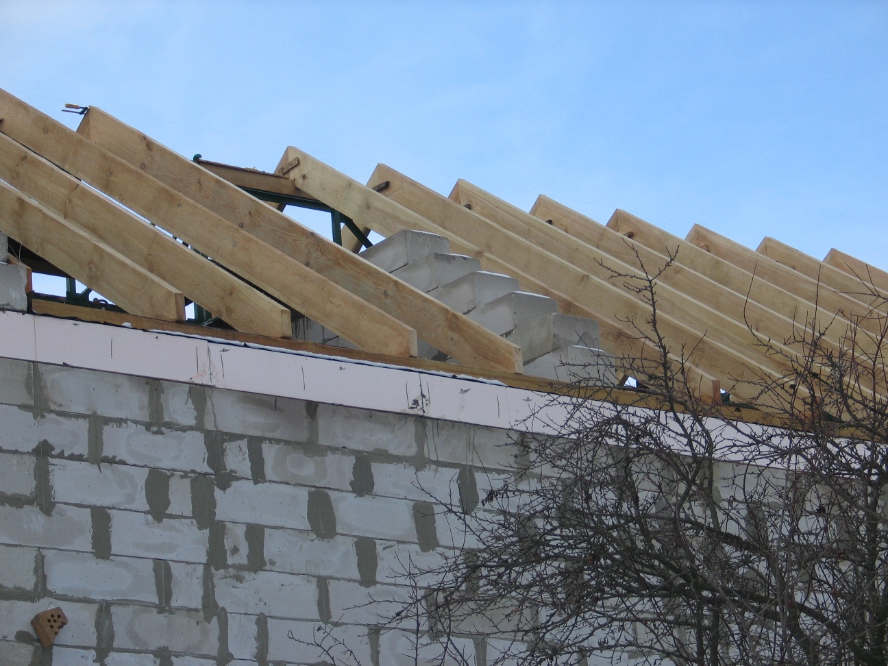

MoshimoroV Опубліковано: 25 грудня 2014 Автор Поділитись Опубліковано: 25 грудня 2014 Чтобы стропила лучше держала? ))) Да ))))) Эх. не успел я тебя отговорить от фабричных уголков. Ну да ладно - меньше возни Согласен, и так работа медленно продвигается, а так бы ещё пришлось париться с этими уголками. Игорь, классный у тебя получился стол! Так аккуратно нарезал заготовки для косоуров! На выходных всё ещё подрезали с отцом стропила под шнурку. Обрезали второй фронтон. 2 Посилання на коментар Поділитися на інших сайтах More sharing options...
Игореха Опубліковано: 25 грудня 2014 Поділитись Опубліковано: 25 грудня 2014 Проезжал мимо в субботу утром, но вас еще не было на месте. 1 Посилання на коментар Поділитися на інших сайтах More sharing options...
MoshimoroV Опубліковано: 25 грудня 2014 Автор Поділитись Опубліковано: 25 грудня 2014 (змінено) Проезжал мимо в субботу утром, но вас еще не было на месте. В субботу испугались дождя, который был утром :D Игорь, спасибо, что проезжал мимо Какое расстояние по факту получилось между сводимыми парами стропил? Расстояние по факту между всеми парами получилось ровно 59 см. Змінено 25 грудня 2014 користувачем MoshimoroV 1 Посилання на коментар Поділитися на інших сайтах More sharing options...

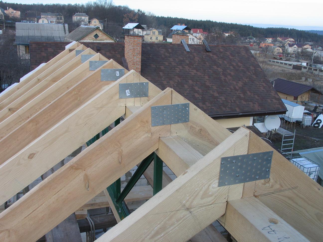

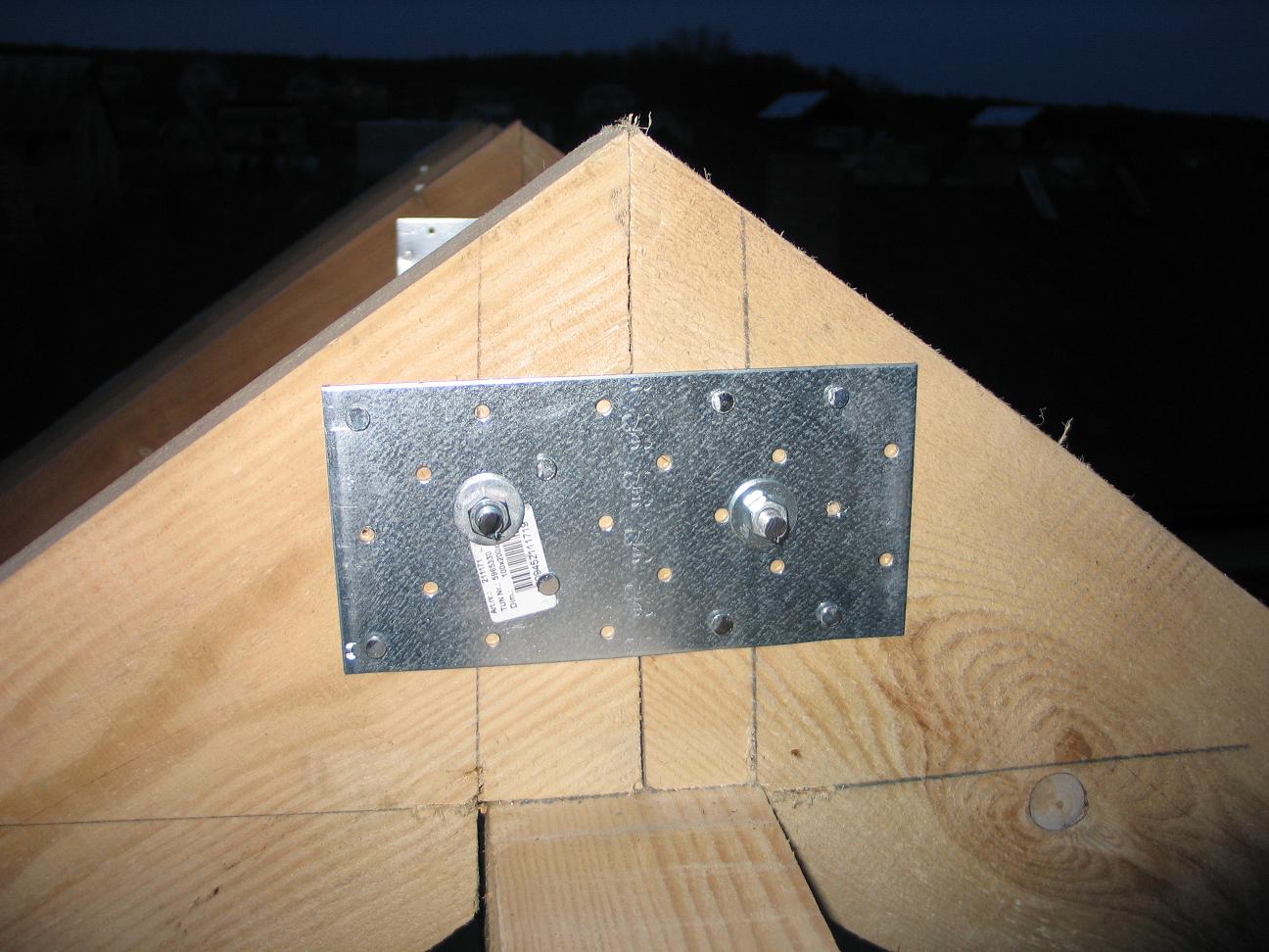

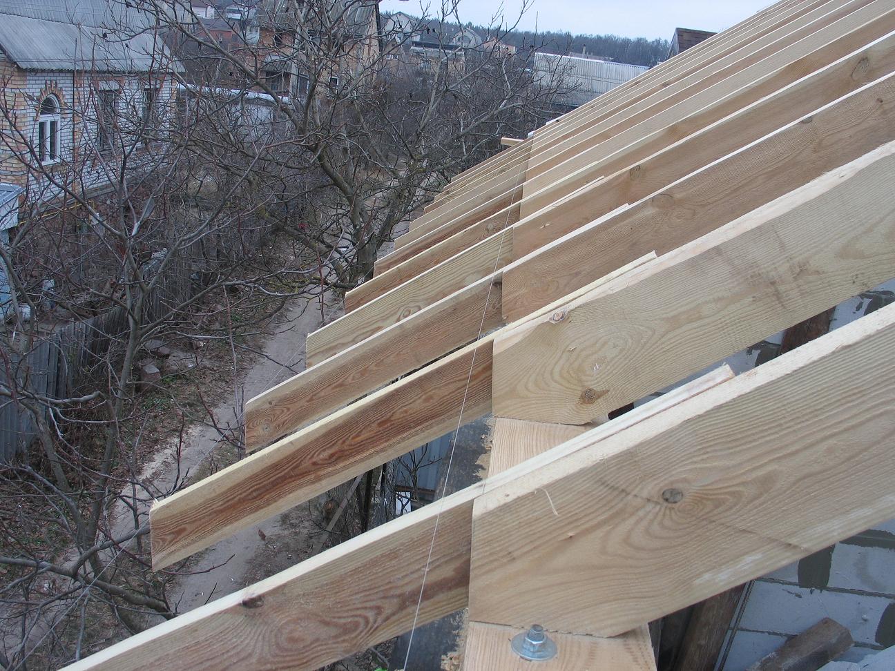

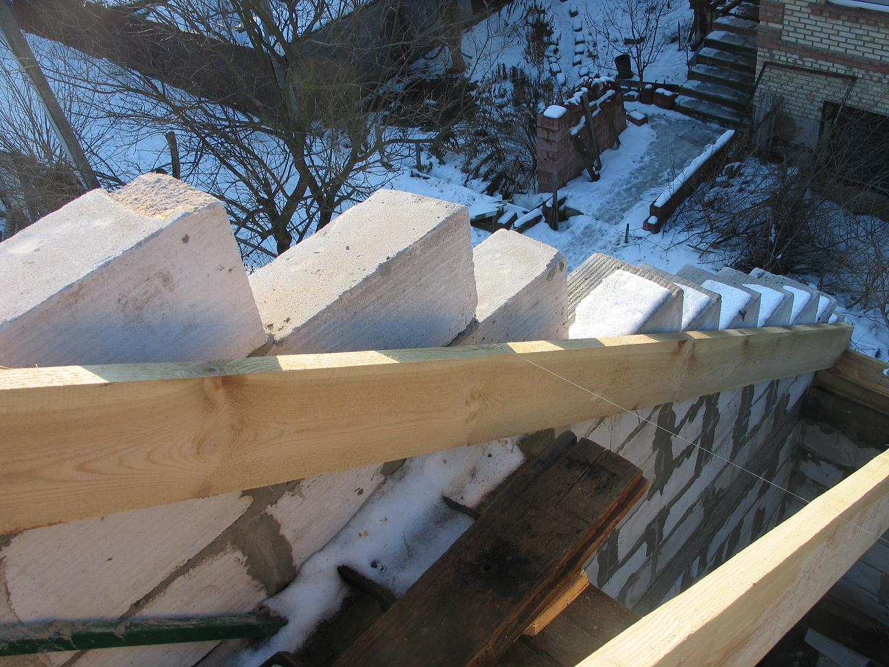

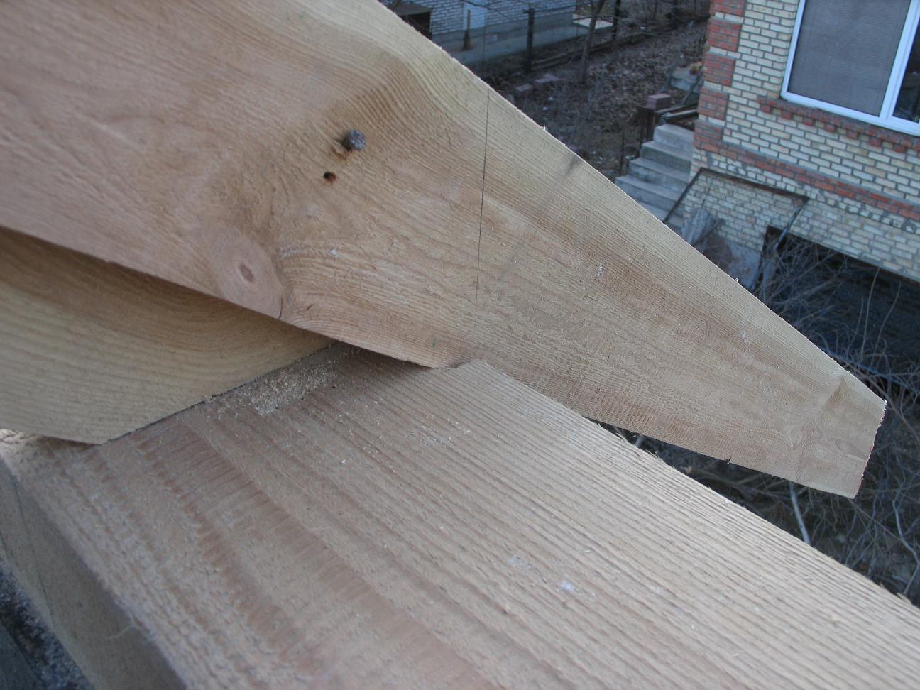

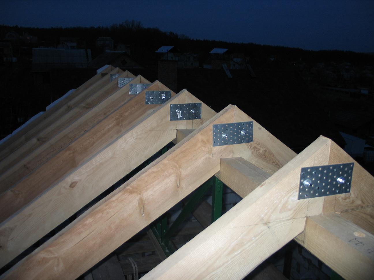

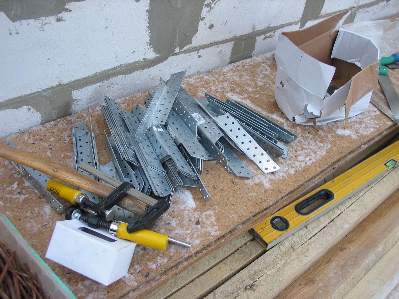

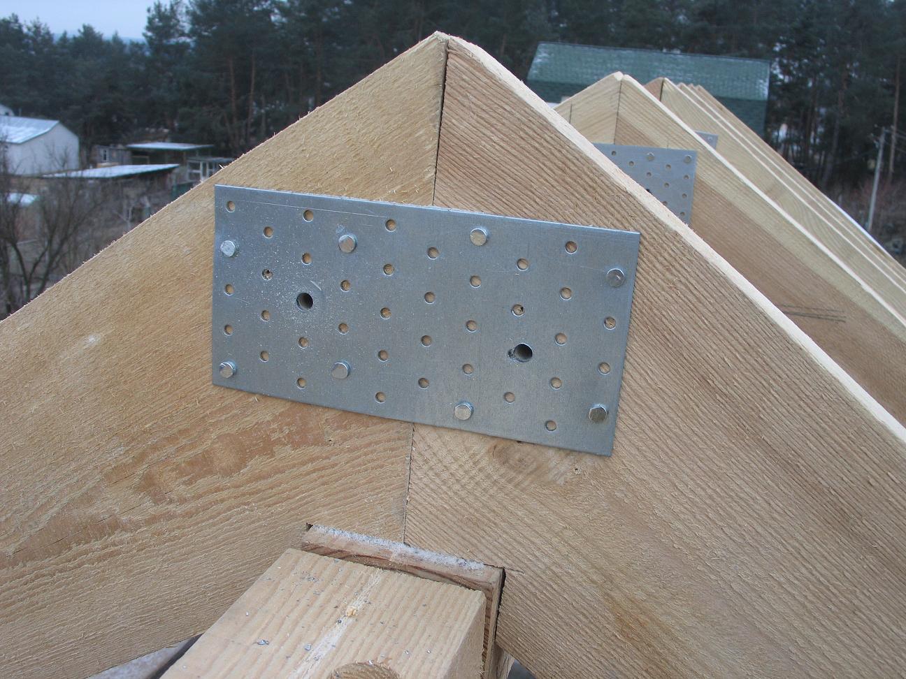

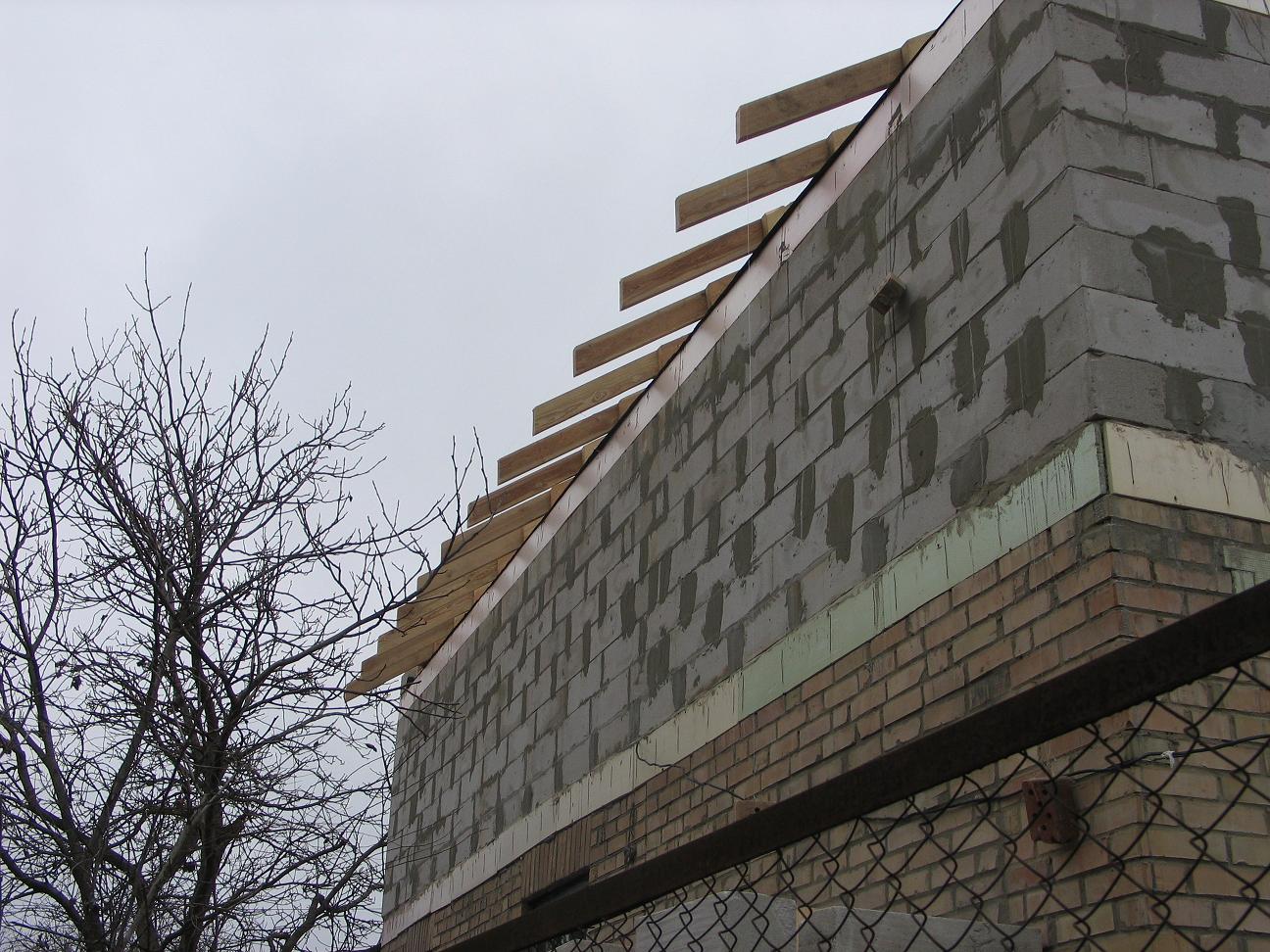

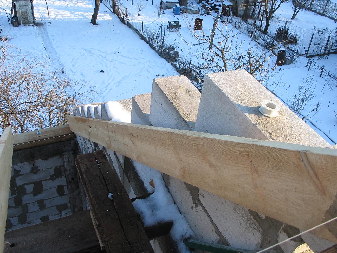

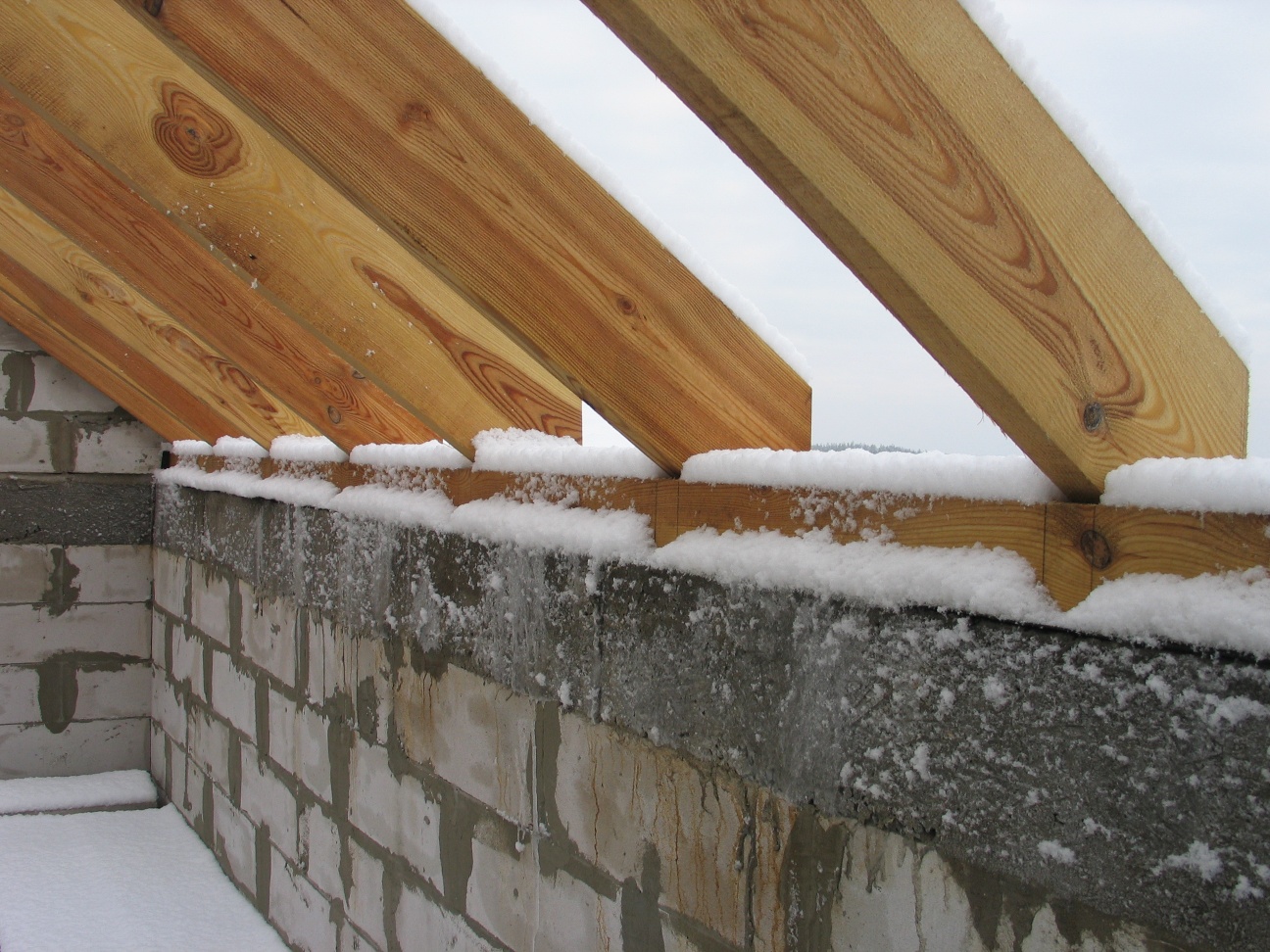

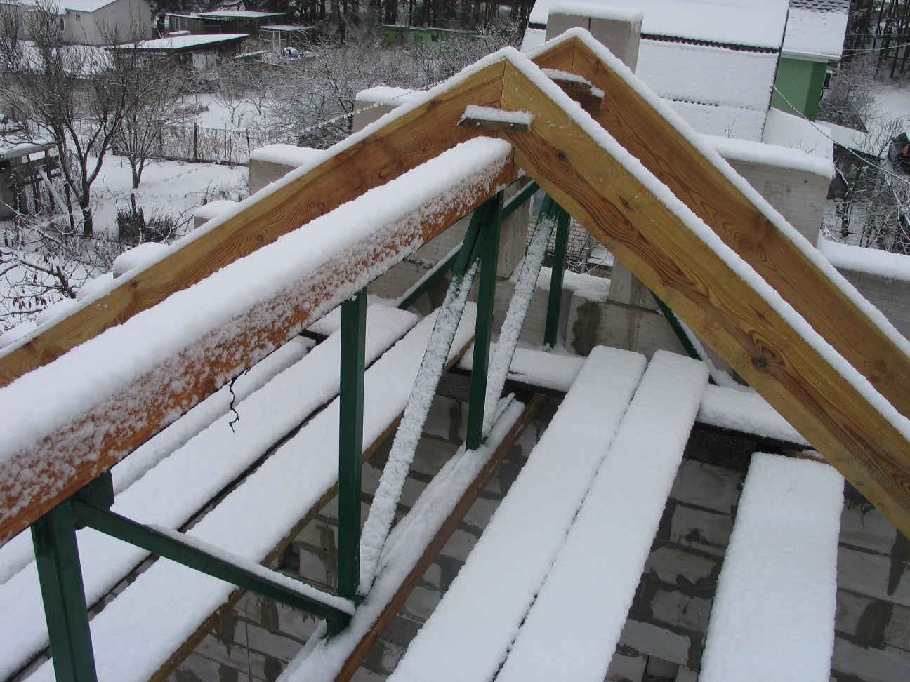

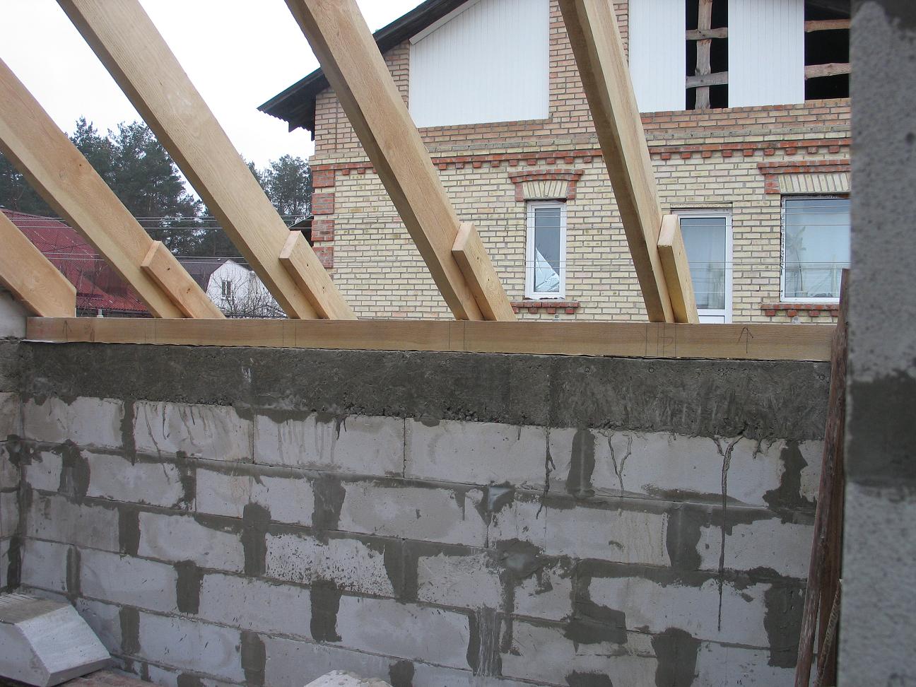

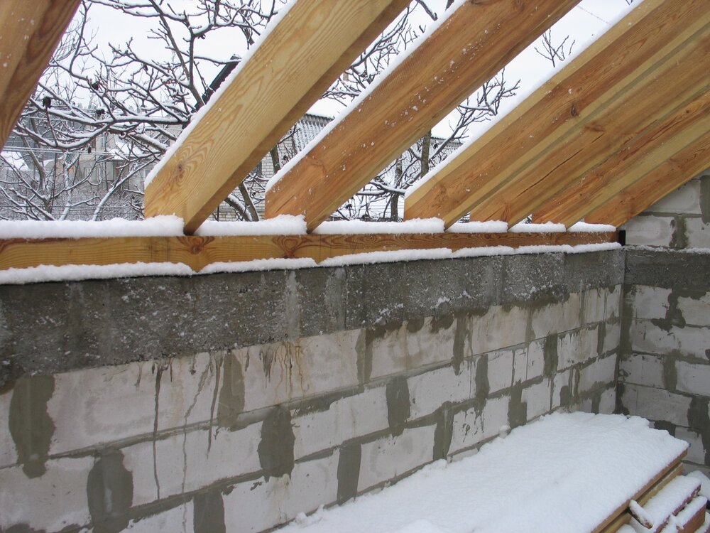

MoshimoroV Опубліковано: 30 грудня 2014 Автор Поділитись Опубліковано: 30 грудня 2014 Всем привет! Работали с отцом в воскресенье и понедельник. За эти два дня успели смонтировать кобылки на одной стороне по технологии, как у Игоря - www.stroimdom.com.ua/forum/showpost.php?p=1326122&postcount=612, и закрепить пластины гвоздевым боём + шпильки Д8. Результат на фото П.С. Стропила решили крепить к мауэрлату после монтажа кобылок... 1 Посилання на коментар Поділитися на інших сайтах More sharing options...

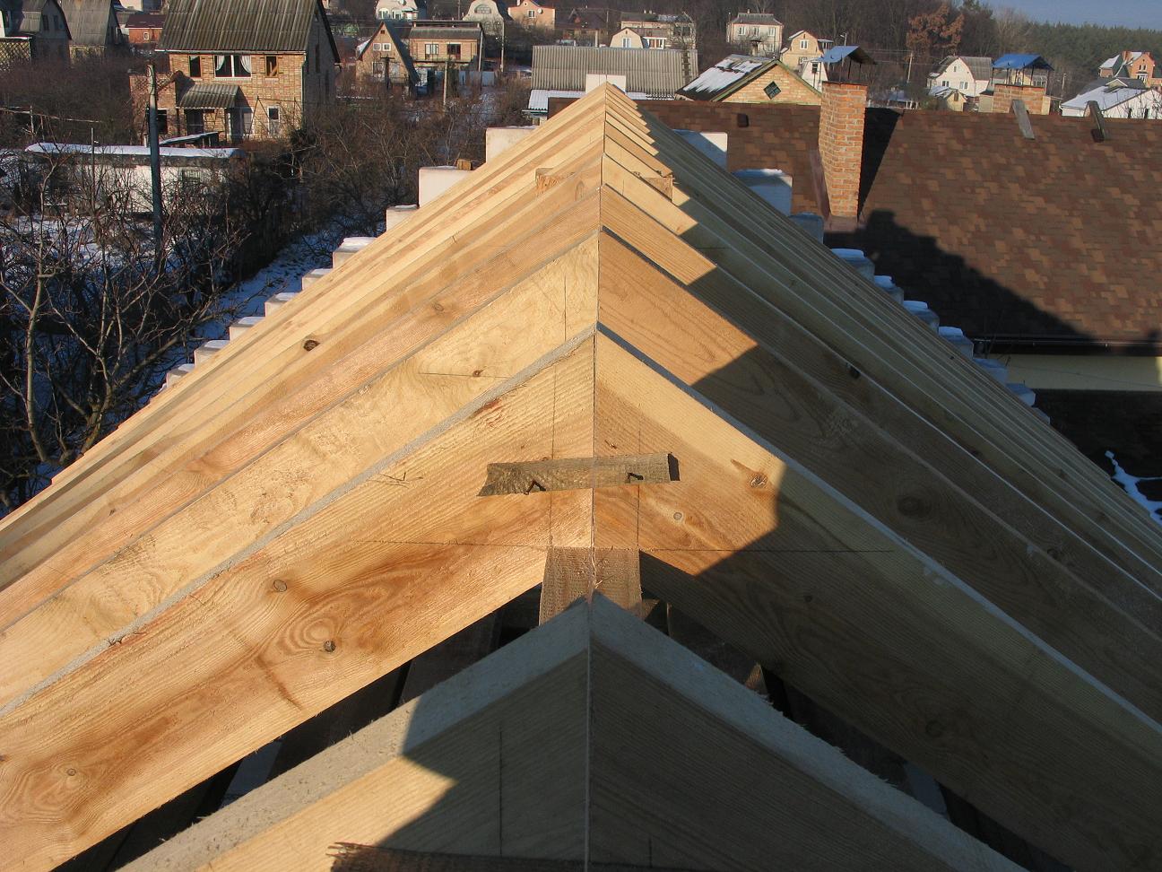

Игореха Опубліковано: 30 грудня 2014 Поділитись Опубліковано: 30 грудня 2014 Расстояние по факту между всеми парами получилось ровно 59 см. Ух ты, как классно! Не ожидал. По чертежам должно было быть чуть меньше. Поэтому и говорю - по факту может получиться чуть иначе. Добавлено через 5 минут Все отлично и красиво, за исключением одного но.... Чего кобылки такие короткие (в смысле нахлест на стропила)? Придется как минимум усиливать. И не оставляй их в таком виде до весны. По нижнему краю кобылок раскрепи одну мощную доску, а лучше брус. Еще лучше с торца, но изнутри ты этого не сделаешь. Иначе весной этот красивый рад кобылок будет как кривая расческа. , В коньковом узле, прибей стропила к прогону парой гвоздей 150 наискось. Достаточно по одному гвоздю в каждую стропильную ногу, встречно. Ты же мои кобылки видел? www.stroimdom.com.ua/forum/showpost.php?p=1340467&postcount=644 Там конечно с большим запасом, и "самое слабое звено" - это древесина. Но у тебя критически мало.... ППС Ты подстропильные уголки уже по месту (с кобылками) примерял? Они могут упираться в кобылки. Именно поэтому я сначала крепил уголки, а потом набивал кобылки. Проще на внутренней стороне кобылки выбрать небольшой паз под уголок, чем потом по месту пытаться втиснуть уголок между стропильной ногой и кобылкой. ;) 1 Посилання на коментар Поділитися на інших сайтах More sharing options...
MoshimoroV Опубліковано: 30 грудня 2014 Автор Поділитись Опубліковано: 30 грудня 2014 Все отлично и красиво, за исключением одного но.... Чего кобылки такие короткие (в смысле нахлест на стропила)? Спасибо, стараемся Кобылки такие короткие, чтобы потом не париться с утеплителем, когда буду утеплять, и в будущем планирую ж мансардные окна поставить. Ещё доска под кобылки 4,5 метров, вот и делим её на 4 части. Придется как минимум усиливать. Усиливать - лучше закрепить? На фото кобылки только закреплены двумя гвоздями. Я буду ещё болтами крепить. И не оставляй их в таком виде до весны. По нижнему краю кобылок раскрепи одну мощную доску, а лучше брус. Еще лучше с торца, но изнутри ты этого не сделаешь. Иначе весной этот красивый рад кобылок будет как кривая расческа. Спасибо, Игорь! Постараюсь их так не оставить. Планирую продолжать дальше работать, вот только 01.01.15 по 04.01.15 выпадают... В коньковом узле, прибей стропила к прогону парой гвоздей 150 наискось. Достаточно по одному гвоздю в каждую стропильную ногу, встречно. О, я как раз "держал" этот вопрос для тебя, а именно, как лучше закрепить стропила в коньковом узле ;) Спасибо! Ты же мои кобылки видел? www.stroimdom.com.ua/forum/showpost.php?p=1340467&postcount=644 Там конечно с большим запасом, и "самое слабое звено" - это древесина. Видел, у тебя там всё чётко. Не так, как у меня Но у тебя критически мало.... Понимаю, но если я хорошо закреплю болтами и гвоздями нахлест на стропила, то будет нормально? Ещё кобылки опираются в мауэрлат. ППС Ты подстропильные уголки уже по месту (с кобылками) примерял? Они могут упираться в кобылки. Да, проверял. Как раз впритык. Посилання на коментар Поділитися на інших сайтах More sharing options...
Игореха Опубліковано: 30 грудня 2014 Поділитись Опубліковано: 30 грудня 2014 Кобылки такие короткие, чтобы потом не париться с утеплителем, когда буду утеплять, и в будущем планирую ж мансардные окна поставить. . Лучше немного по-париться (это ведь один раз), чем потом всю жизнь думать, согнет снегом свес, или пронесет ;) Добавлено через 3 минуты Усиливать - лучше закрепить? На фото кобылки только закреплены двумя гвоздями. Я буду ещё болтами крепить. . Ну как бы другого варианта и нет, особо. 1 Посилання на коментар Поділитися на інших сайтах More sharing options...
