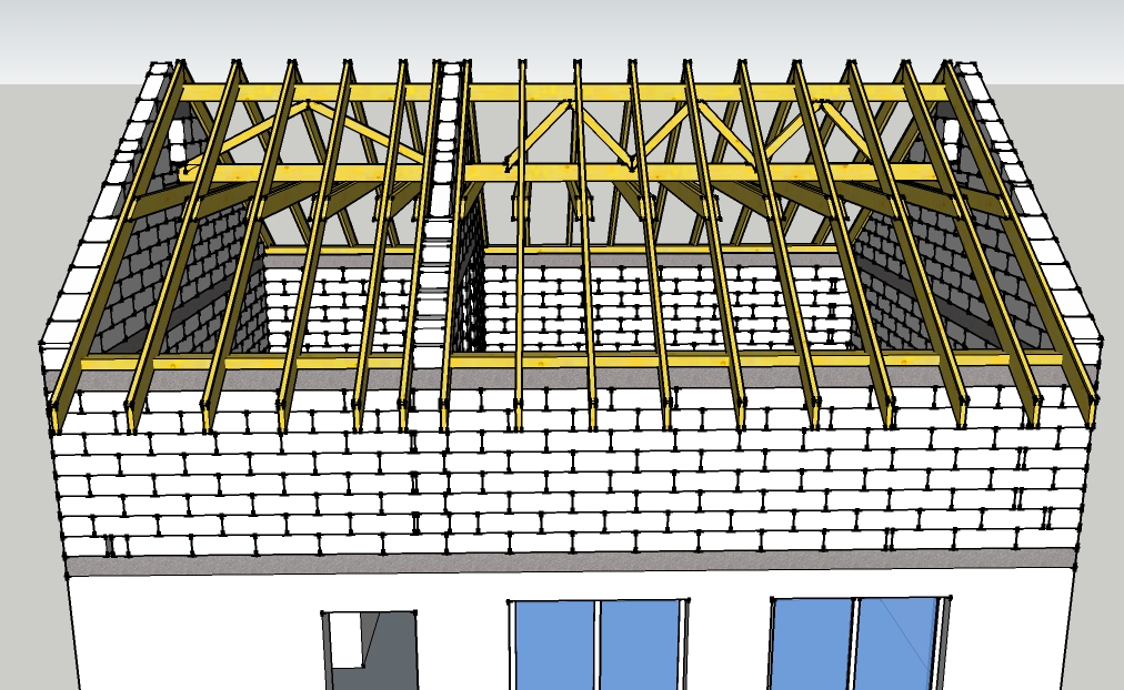

MoshimoroV Опубліковано: 17 вересня 2014 Автор Поділитись Опубліковано: 17 вересня 2014 Обычно Собрал нагрузки и посчитал прогиб балки. Привет, Игорь! Спасибо за просчет! Батя хочет сделать именно такую крышу и с такими балками, говорит мол хватит. Какие последствия могут быть? Я так понимаю, что поначалу будет все нормально, а потом, когда выпадет большое количество снега, прогнется крыша??? Сижу сейчас в твоей теме, там, где ты крышу делал и читаю ещё сайт всё про крыши, и я всё равно дуб дубом. П.С.1 Твоя школа даром не прошла, шпильки вмуровал П.С.2 Ещё раз спасибо за опалубку! С меня вино, от которого тебя нельзя оторвать! 1 Посилання на коментар Поділитися на інших сайтах More sharing options...
loader Опубліковано: 17 вересня 2014 Поділитись Опубліковано: 17 вересня 2014 Я так понимаю, что поначалу будет все нормально, а потом, когда выпадет большое количество снега, прогнется крыша??? думаю с 200-ми стропилами будет стоять и без тех балок. 1 Посилання на коментар Поділитися на інших сайтах More sharing options...
MoshimoroV Опубліковано: 17 вересня 2014 Автор Поділитись Опубліковано: 17 вересня 2014 (змінено) думаю с 200-ми стропилами будет стоять и без тех балок. Спасибо, что поделились своим мнением! Для меня, как для неопытного самостройщика - это важно! Отец захотел именно так: стропила - 200х50, ригеля - 200х50 (их будет две штуки на одну стропилину), прогоны - 200х100. Как вы считаете, двойные ригеля - это тоже подстраховка? Видел, что люди ещё делают коньковый прогон? Нужен ли он? Создал тему в профильной ветке - "Пожалуйста, помогите 25 летнему пацану с крышей" (www.stroimdom.com.ua/forum/showthread.php?t=163293) Змінено 17 вересня 2014 користувачем MoshimoroV Посилання на коментар Поділитися на інших сайтах More sharing options...
loader Опубліковано: 17 вересня 2014 Поділитись Опубліковано: 17 вересня 2014 Спасибо, что поделились своим мнением! Для меня, как для неопытного самостройщика - это важно! Отец захотел именно так: стропила - 200х50, ригеля - 200х50 (их будет две штуки на одну стропилину), прогоны - 200х100. Как вы считаете, двойные ригеля - это тоже подстраховка? Видел, что люди ещё делают коньковый прогон? Нужен ли он? Создал тему в профильной ветке - "Пожалуйста, помогите 25 летнему пацану с крышей" (www.stroimdom.com.ua/forum/showthread.php?t=163293) тут вопрос в том, что раз вы пошли по правильному пути - рассчитать и выполнить, то нужно так и закончить, выбрав оптимальную конструкцию. думаю тут Игореха вам более компетентно посоветует. у меня угол 25, керамика, прогон длиной 4,8м. стропила 20х8, прогон 25х12. ригеля 20х5 (по одному). но 4,8 это не 6..... 1 Посилання на коментар Поділитися на інших сайтах More sharing options...
Игореха Опубліковано: 17 вересня 2014 Поділитись Опубліковано: 17 вересня 2014 Привет, Игорь! Спасибо за просчет! Батя хочет сделать именно такую крышу и с такими балками, говорит мол хватит. Какие последствия могут быть? Прогиб балок, приблизительно, не менее 45мм. Рухнуть не должно при первосортной древесине, но зачем тебе китайская крыша? Добавлено через 2 минуты думаю с 200-ми стропилами будет стоять и без тех балок. На сколько я понимаю, Николай хочет безраспорную стропилку. 200 подойдет. Только в поперечном сечении то будет не менее 70мм, если делать распорную, и... даже не буду считать сколько, если делать безраспорную висячую стропилку. Добавлено через 2 минуты П.С.1 Твоя школа даром не прошла, шпильки вмуровал А шайбы и гайки на низ шпилек поставить забыл ;) На днях посчитаю, может найти альтернативу тем прогонам. 1 Посилання на коментар Поділитися на інших сайтах More sharing options...
MoshimoroV Опубліковано: 22 вересня 2014 Автор Поділитись Опубліковано: 22 вересня 2014 Прогиб балок, приблизительно, не менее 45мм. Рухнуть не должно при первосортной древесине, но зачем тебе китайская крыша? Конечно же, что не нужно. На сколько я понимаю, Николай хочет безраспорную стропилку. 200 подойдет. Только в поперечном сечении то будет не менее 70мм, если делать распорную, и... даже не буду считать сколько, если делать безраспорную висячую стропилку. Читаю ostroykevse.ru/Krisha/Krisha_page_18.html Пообщались с отцом... Если действительно сделать стропила 200х70 мм, и он всё равно хочет всунуть туда прогоны 200х100 мм, для надёжности... Игорь, что скажешь? А шайбы и гайки на низ шпилек поставить забыл ;) Если честно, то я даже не обратил внимание на этот штрих в армопоясе На днях посчитаю, может найти альтернативу тем прогонам. Игорь, спасибо тебе за помощь! Хотелось бы на днях заказать уже лес. В субботу уже начал выкладывать фронтонный первый ряд на раствор. Посилання на коментар Поділитися на інших сайтах More sharing options...

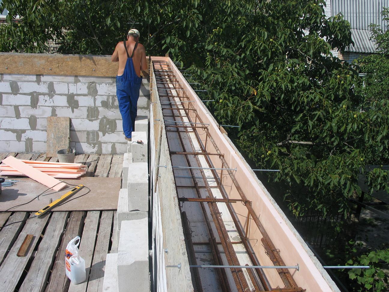

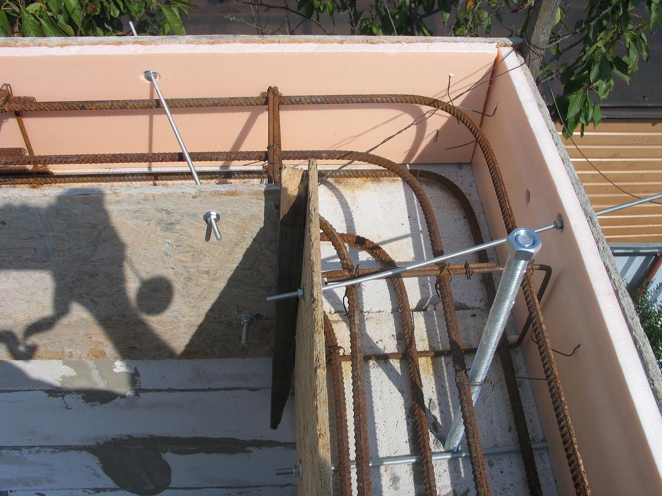

Игореха Опубліковано: 23 вересня 2014 Поділитись Опубліковано: 23 вересня 2014 Как тогда будет называться такой вариант с распором на армопояс и как его спроектировать? Висячая распорная стропилка. Вечером посчитаю. Напомни параметры своего армопояса. Он у тебя, на сколько я помню, полностью замкнутый по кругу? А по поводу того видео, где все "по уму", лучше комменты почитай )) ПС И еще, какой пирог/материалы внутренней подшивы стен/потолка планируешь? Эти нагрузки тоже надо учесть. А то, в мансардных крышах, люди иногда забывают, что кроме стропилки, покрытия, утепления и снега, на стропильную систему приходится еще не малая нагрузка от внутрянки ;) Добавлено через 23 минуты А может все-таки по первоначальному варианту? ;) Не хочешь деревянную ферму, можно и стальную сварить Тогда стропила 200*50 идеально вписываются с некоторым запасом БЕЗ всяких ригелей. Ригеля только конструктивные для реализации потолка. И узлы простые и работа стропилки безоблачная. 1 Посилання на коментар Поділитися на інших сайтах More sharing options...

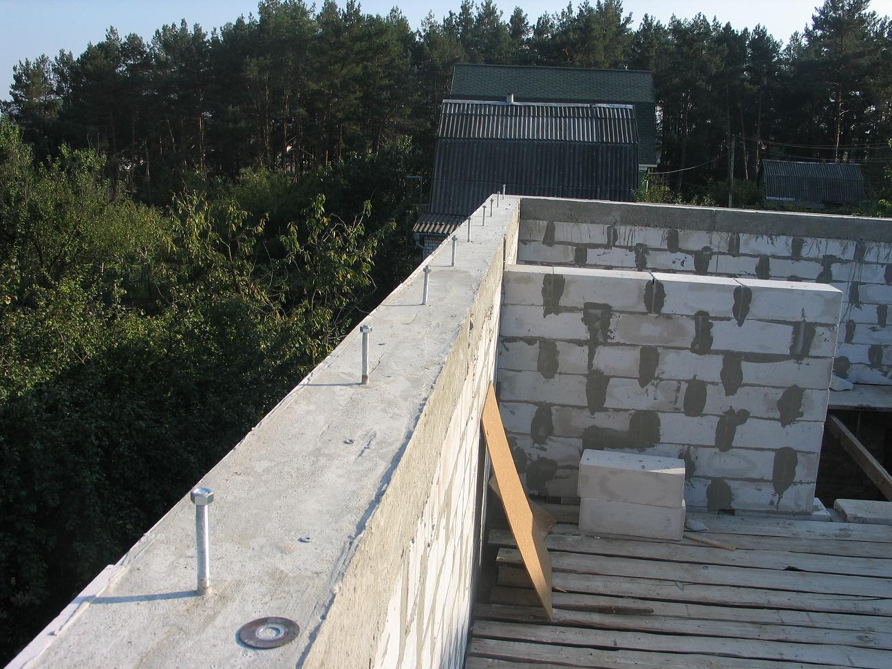

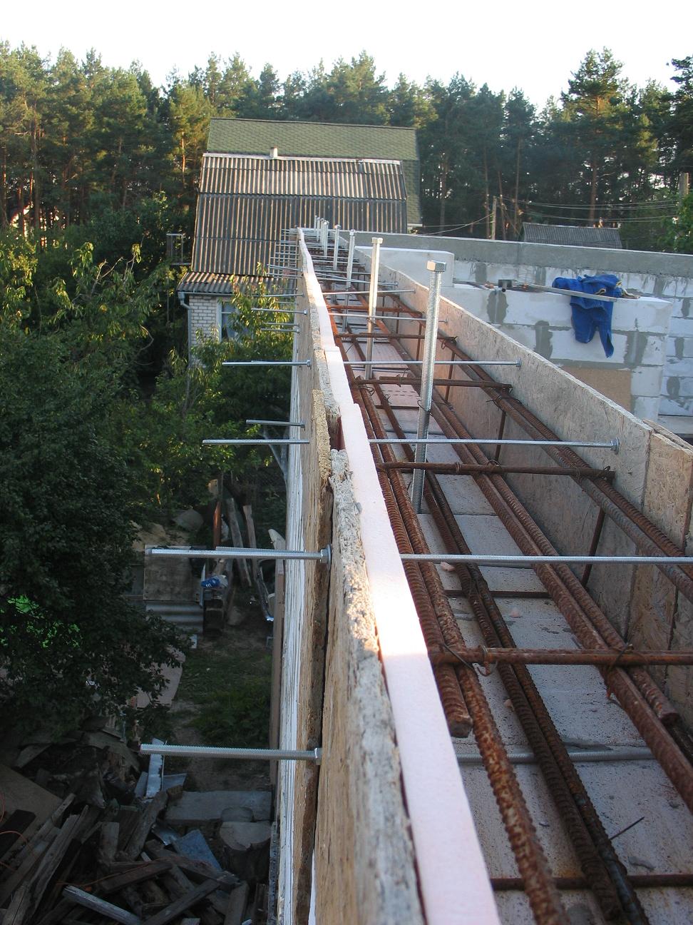

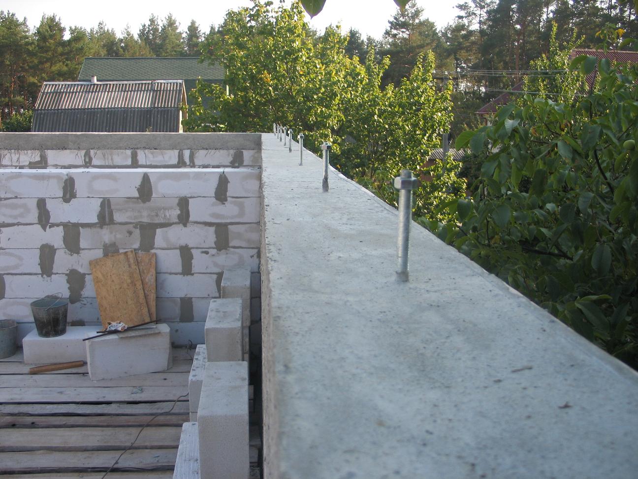

MoshimoroV Опубліковано: 23 вересня 2014 Автор Поділитись Опубліковано: 23 вересня 2014 Висячая распорная стропилка. Вечером посчитаю. Напомни параметры своего армопояса. Он у тебя, на сколько я помню, полностью замкнутый по кругу? Спасибо! Да, полностью замкнутый по кругу. Высота 200 мм, ширина 300 мм. В длину 9 600 мм, а в ширину 7 200 мм. А по поводу того видео, где все "по уму", лучше комменты почитай )) Та я уже понял, какое оно "все по уму" :D ПС И еще, какой пирог/материалы внутренней подшивы стен/потолка планируешь? Эти нагрузки тоже надо учесть. А то, в мансардных крышах, люди иногда забывают, что кроме стропилки, покрытия, утепления и снега, на стропильную систему приходится еще не малая нагрузка от внутрянки ;) Планирую так: утеплитель 200 мм, потом или вагонка, или гипсокартоном (ещё точно не знаю). А может все-таки по первоначальному варианту? ;) Не хочешь деревянную ферму, можно и стальную сварить Тогда стропила 200*50 идеально вписываются с некоторым запасом БЕЗ всяких ригелей. Ригеля только конструктивные для реализации потолка. И узлы простые и работа стропилки безоблачная. А что тогда нужно будет варить? Как будет выглядеть этот вариант и как называться? Что-то я конкретно запутался в этой крыше... Посилання на коментар Поділитися на інших сайтах More sharing options...

MoshimoroV Опубліковано: 26 вересня 2014 Автор Поділитись Опубліковано: 26 вересня 2014 Та я уже нашел первоисточник... Савельева... :D Привет, Игорь! Говорил с отцом о крыше... Как только заикнулся о стальной ферме, то он тут же сказал, что будем делать, так как он хочет. Это по тому проекту, там, где два средних прогона. Ещё сказал, что раз Игорь просчитал, что короткие прогоны проходят расчёты, то можно будет подпереть средние длинные прогоны. Сварить из двутавров или швеллера подпорку и подставить посередине. Подпорка будет, как стропила до ригеля и сам ригель, но с металла. Как буква А, но без двух верхних палочек. Это максимум его действий по крыше. Так, что будем делать, как захотел отец потому, что я не попру против своего отца... Время покажет, что случиться с крышей. Надеюсь, что всё будет хорошо! Заказал лес. Когда это сделал, то вроде, как камень с души свалился. На выходных буду гнать фронтоны. П.С. Игорь, прости, пожалуйста, что морочил тебе голову и ты тратил свое время на расчёты! Посилання на коментар Поділитися на інших сайтах More sharing options...
