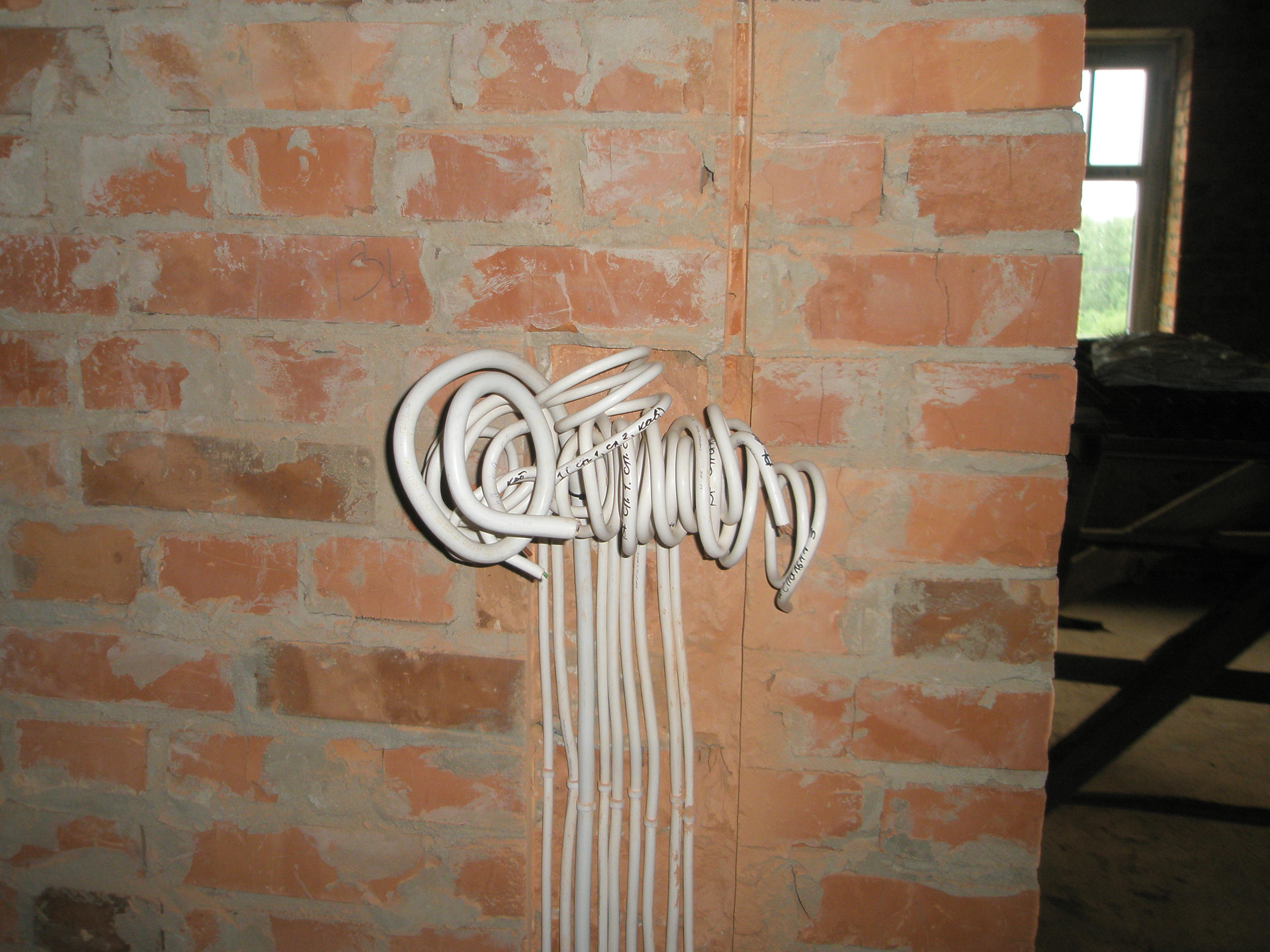

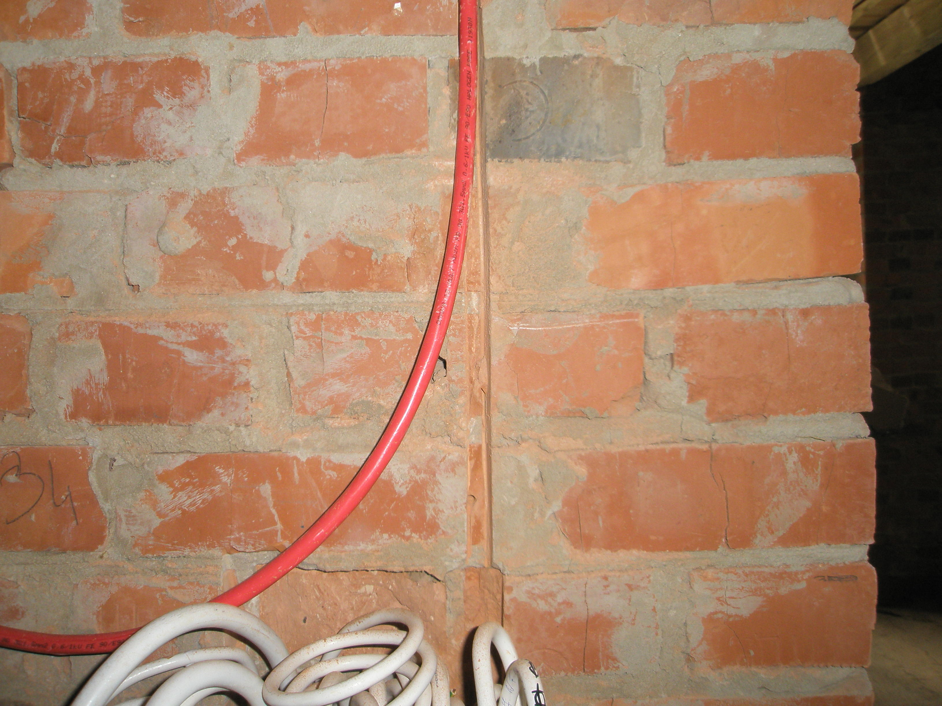

POLAA Опубліковано: 29 грудня 2011 Поділитись Опубліковано: 29 грудня 2011 На сегодня кабель разложен, и замоноличен в стенах и полу. Монтажные коробки установлены до штукатурки, и замоноличены в штукатурке. Пора начинать устанавливать (монтировать), и коммутировать щиты. Начать, видимо, проще с 2-го этажа. В щит "приходит и уходит" всего 10 кабелей. Пишу в той очередности, в которой кабели расположены на стене, и заходят в щит. 1. Освещение коридора, кабель PPJ 3G1,5 кв.мм. (на схеме освещения красная линия). 2. Розетки кабинета, кабель PPJ 3G2,5 кв.мм. (на схеме розеток зеленая линия). 3. Вводной кабель 2-го этажа, кабель PPJ 5G4 кв.мм. (на схеме освещения черная линия). 4. Освещение кабинета и гостевых комнат №1 и №2, кабель PPJ 3G1,5 кв.мм. (на схеме освещения зеленая линия). 5. Розетки гостевых комнат №1 и №2, кабель PPJ 3G2,5 кв.мм. (на схеме розеток красная линия). 6. Розетки спальной (для ТВ), и гардеробной, кабель PPJ 3G2,5 кв.мм. (на схеме розеток синяя линия). 7. Розетка ванной, кабель PPJ 3G2,5 кв.мм. (на схеме розеток черная линия). 8. Розетки спальной (справа от входа), кабель PPJ 3G2,5 кв.мм. (на схеме розеток зеленая линия). 9. Освещение спальной, гардеробной, и ванной комнат, кабель PPJ 3G1,5 кв.мм. (на схеме освещения синяя линия). 10. Кабель на чердак для освещения, и антен, кабель HULT (FLEX) LSOH FB90 3G1,5 кв.мм. При нормальных условиях нагрузка на розетки будет только от компьютера, телевизоров, настольных ламп и т.п. Из мощного разве что пылесос. Автоматы, диф.автоматы, УЗО и прочее нужно для нормальной безопасной работы, надежное. На сколько я понимаю (могу ошибаться), щиток будет небольшой. Также желательно, после определения устройств, нужных для стабильной и безопасной работы электрики 2-го этажа, подобрать щиток. Заранее спасибо всем, кто окажет помощь в наборе схемы щитка, и подборе самого щитка. Выкладываю фото. На одном - схема освещения 2-го этажа. На другом - схема розеток 2-го этажа. Посилання на коментар Поділитися на інших сайтах More sharing options...

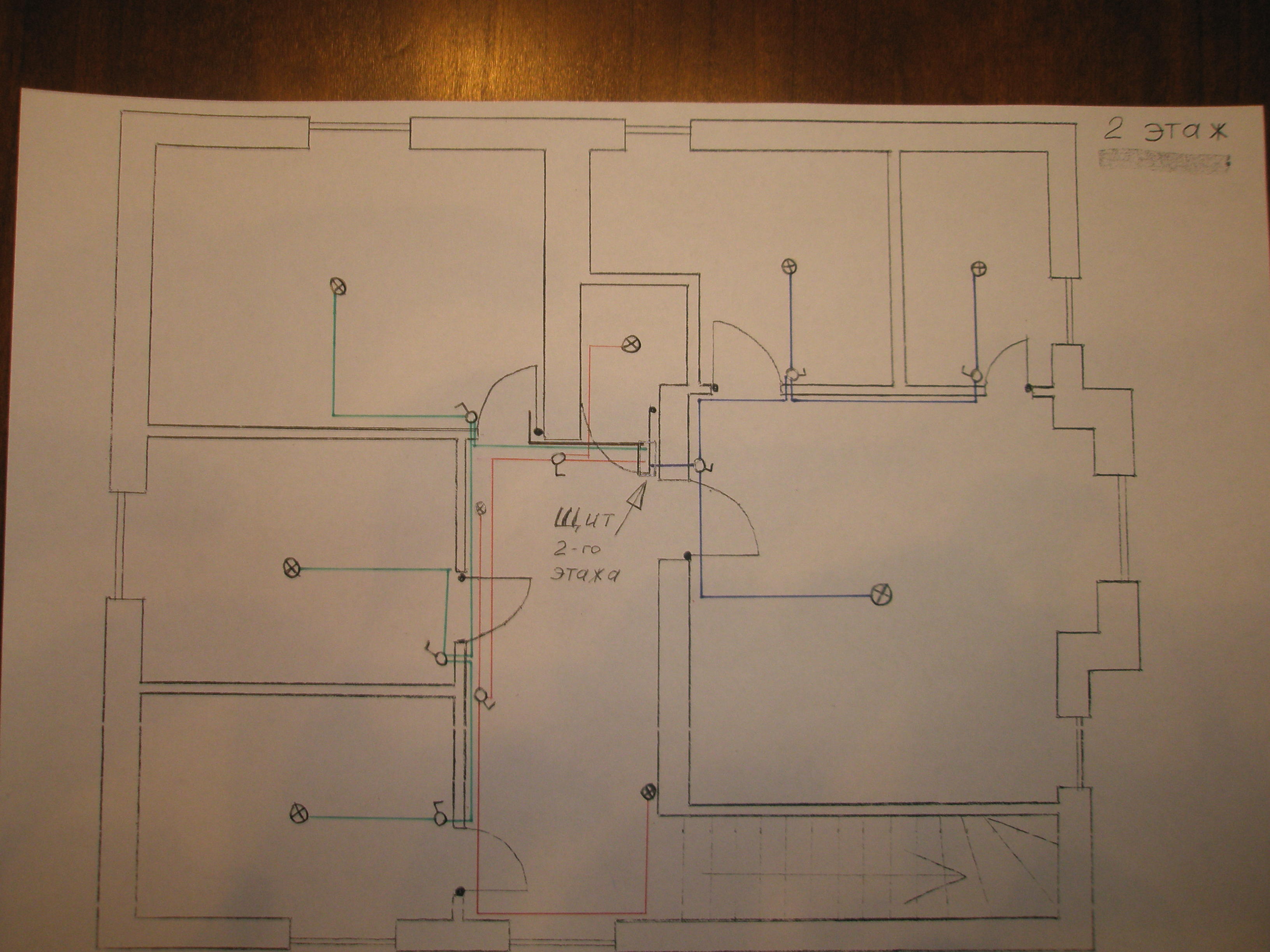

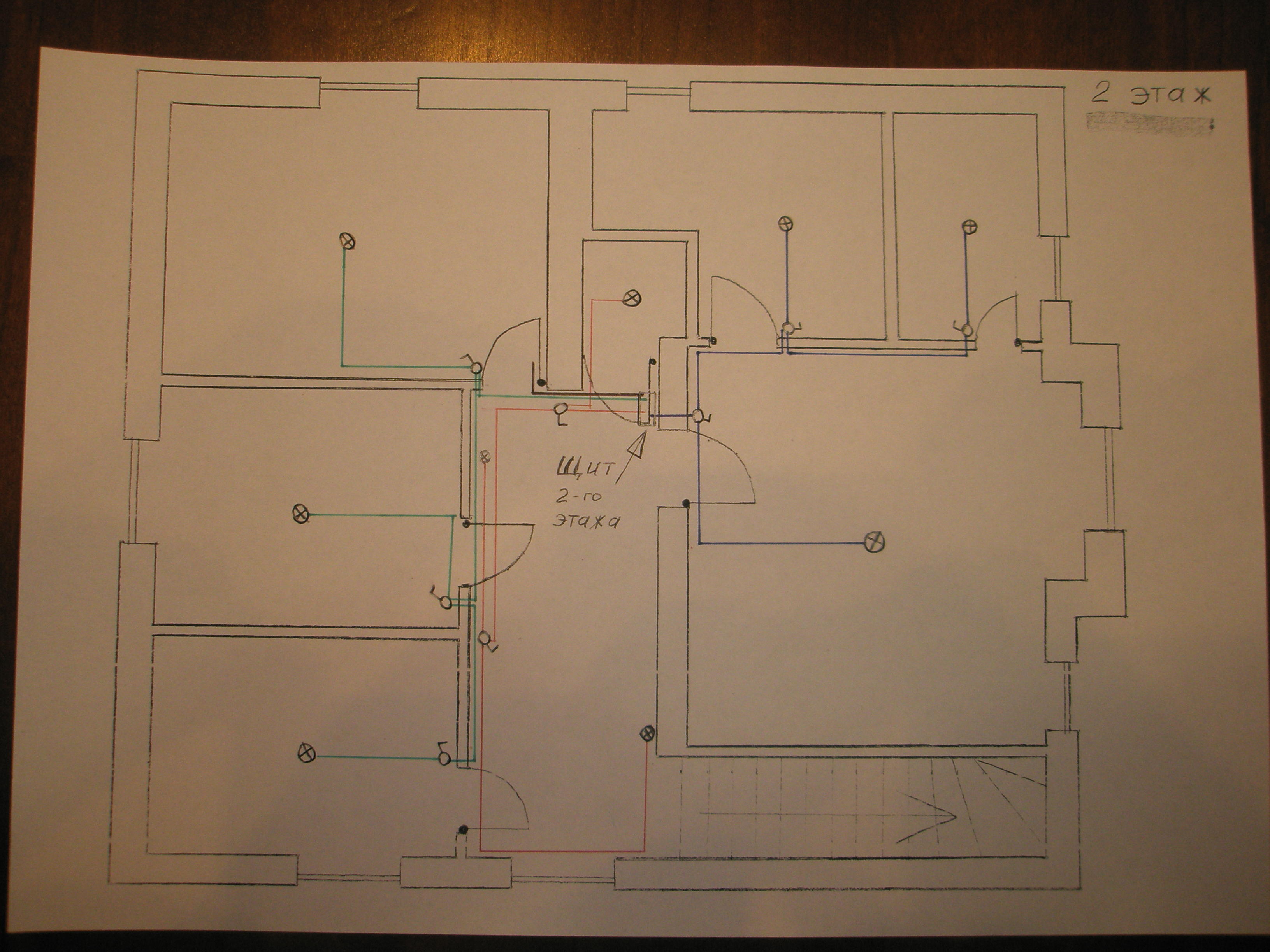

POLAA Опубліковано: 2 січня 2012 Автор Поділитись Опубліковано: 2 січня 2012 Может, я не совсем корректно поставил вопросы? Попробую пояснить ход мыслей. Освещение - всего 3 линии. На каждой линии освещения по 3 светильника. Вопрос в следующем. 1. Можно на каждую линию освещения поставить АВ, и потом уже на эту группу - УЗО. 2. Можно на каждую из этих линий поставить ДА. Какие ракурсы для выбора вариантов? 1. Количество полюсов в щитке при каждом из вариантов? 2. Надежность защиты? 3. Ценовой. Читал в этом разделе, что иногда АВ + УЗО (по цене) = ДА Также интересует вопрос номинала устройств, хоть АВ, хоть УЗО, хоть ДА при рекомендованном варианте. На мой непрофессиональный взгляд, номинал по току должен быть небольшой, к примеру 5А на одну линию. А может, нужно всего 3А? Номинал по утечке тока для УЗО или ДА, как я понимаю, должен тоже быть маленький (к примеру 10 мА)? А, может, есть еще меньше? Ведь это освещение 2-го этажа, и кабель от выключателя к светильнику проходит, в том числе, по деревянным балкам, закрытым способом. Поэтому лучше перебдеть. Вот и прошу пояснить, где ход мыслей неправильный, и как сделать правильно? Посилання на коментар Поділитися на інших сайтах More sharing options...

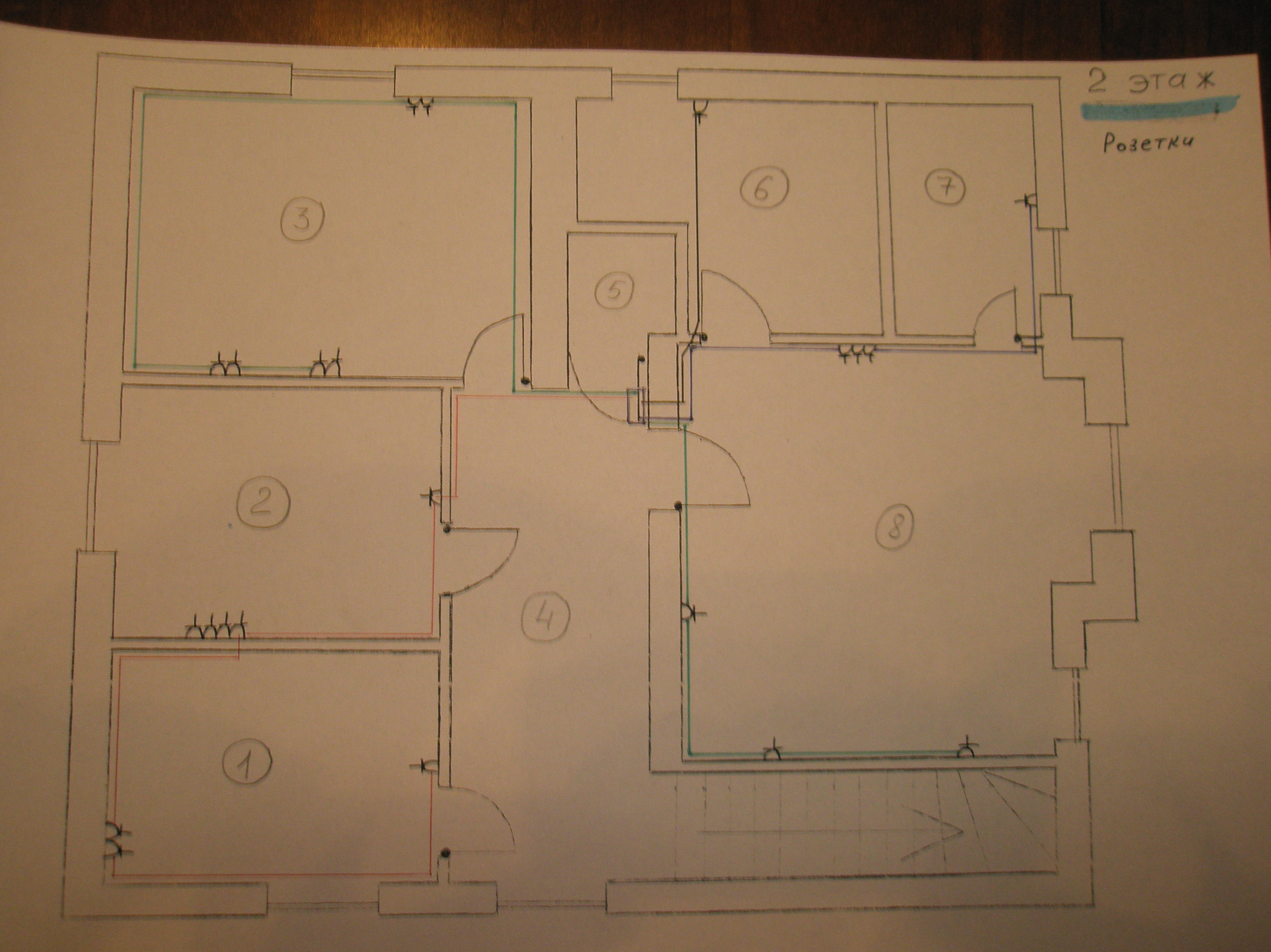

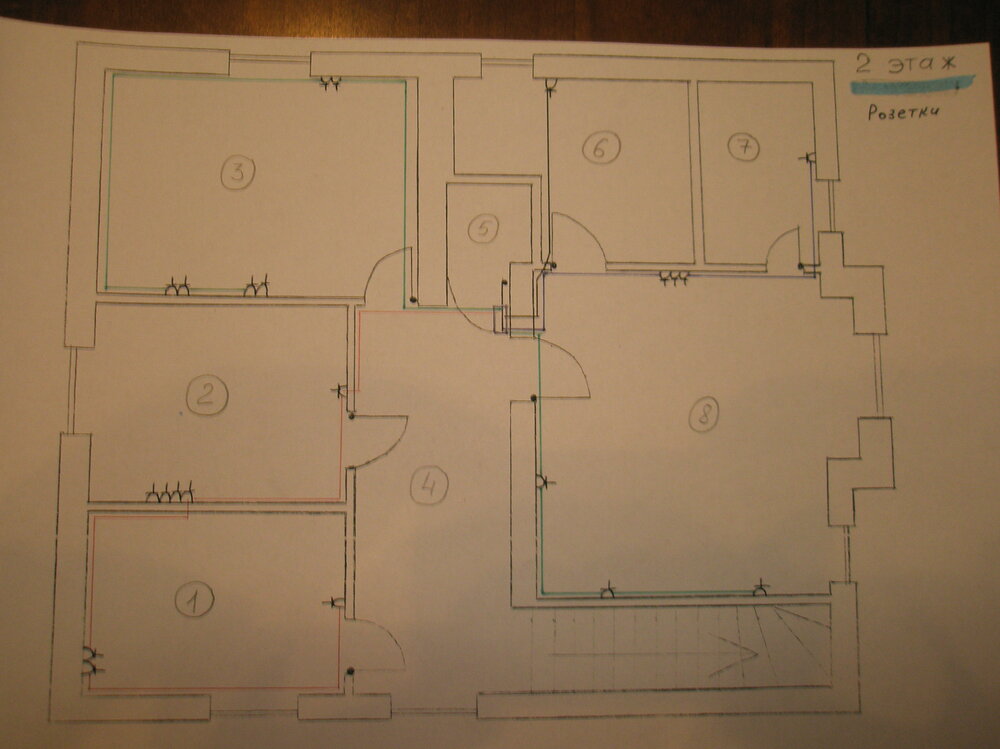

InSAn Опубліковано: 4 січня 2012 Поділитись Опубліковано: 4 січня 2012 Была сделана схема. По схеме разложен кабель.Была сделана кем? Почему тот, кто делал схему, не собирает щиты? Фото 2. Схема розеток 2-го этажа У Вас розетки двух комнат соединены шлейфом одним кабелем 3*2,5? А если в одной комнате включат утюг (1,6кВт), в второй - фен (1,3кВт). Уже три киловатта... Плюс ТВ, ДВД, рессивер, компьютер, принтер и пр. Если проводка и выдержит, то проседание одной фазы будет серьезное (судя по вводному кабелю 5*4 - у Вас три фазы). Посилання на коментар Поділитися на інших сайтах More sharing options...
