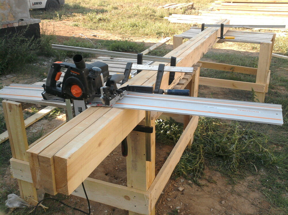

VillaDeLux (ex Акро) Опубліковано: 11 січня 2012 Поділитись Опубліковано: 11 січня 2012 тут всё зависит от того что именно будете резать. если 50-е доски на стропила то можно циркуляркой работать. только желательно взять не самый маленький размер. из недорогих но хороших могу посоветовать интерскол. если кабанов по типу 150*150, 100*200 в большом объёме то тогда "цепочка" выручит. но аккуратности ждать от неё не приходится. тут много зависит от того кто на чём учился. я бы всё таки советовал циркулярку. ну как то по душе она мне. п.с.: с этого года юзаем вот такой девайс Protool Universe SSP 200 идеальный сплав производительности цепи с аккуратностью циркулярки но это уже профи-сегмент и ценник заоблачный. 1 Посилання на коментар Поділитися на інших сайтах More sharing options...

mans_2008 Опубліковано: 12 січня 2012 Поділитись Опубліковано: 12 січня 2012 п.с.: с этого года юзаем вот такой девайс Protool Universe SSP 200 [ATTACH]156092[/ATTACH] идеальный сплав производительности цепи с аккуратностью циркулярки но это уже профи-сегмент и ценник заоблачный. Думаю как бы закрепить бензопилу (есть в наличии Хускварна 365, и Хускварна 440) чтобы распускать бревна, пока есть в наличии 200х200, нужно их распустить хотя бы пополам. У нас умельцы вручную бензопилой распускали более-менее, но хотелось бы стационарно закрепить пилу а бревно двигать. Может кто так делал? Посилання на коментар Поділитися на інших сайтах More sharing options...

VillaDeLux (ex Акро) Опубліковано: 13 січня 2012 Поділитись Опубліковано: 13 січня 2012 Думаю как бы закрепить бензопилу (есть в наличии Хускварна 365, и Хускварна 440) чтобы распускать бревна, пока есть в наличии 200х200, нужно их распустить хотя бы пополам. У нас умельцы вручную бензопилой распускали более-менее, но хотелось бы стационарно закрепить пилу а бревно двигать. Может кто так делал? Распускать бревно ВДОЛЬ волокна цепной пилой - глупая затея. Расход цепей будет бешеный, скорость слабая. Посилання на коментар Поділитися на інших сайтах More sharing options...
