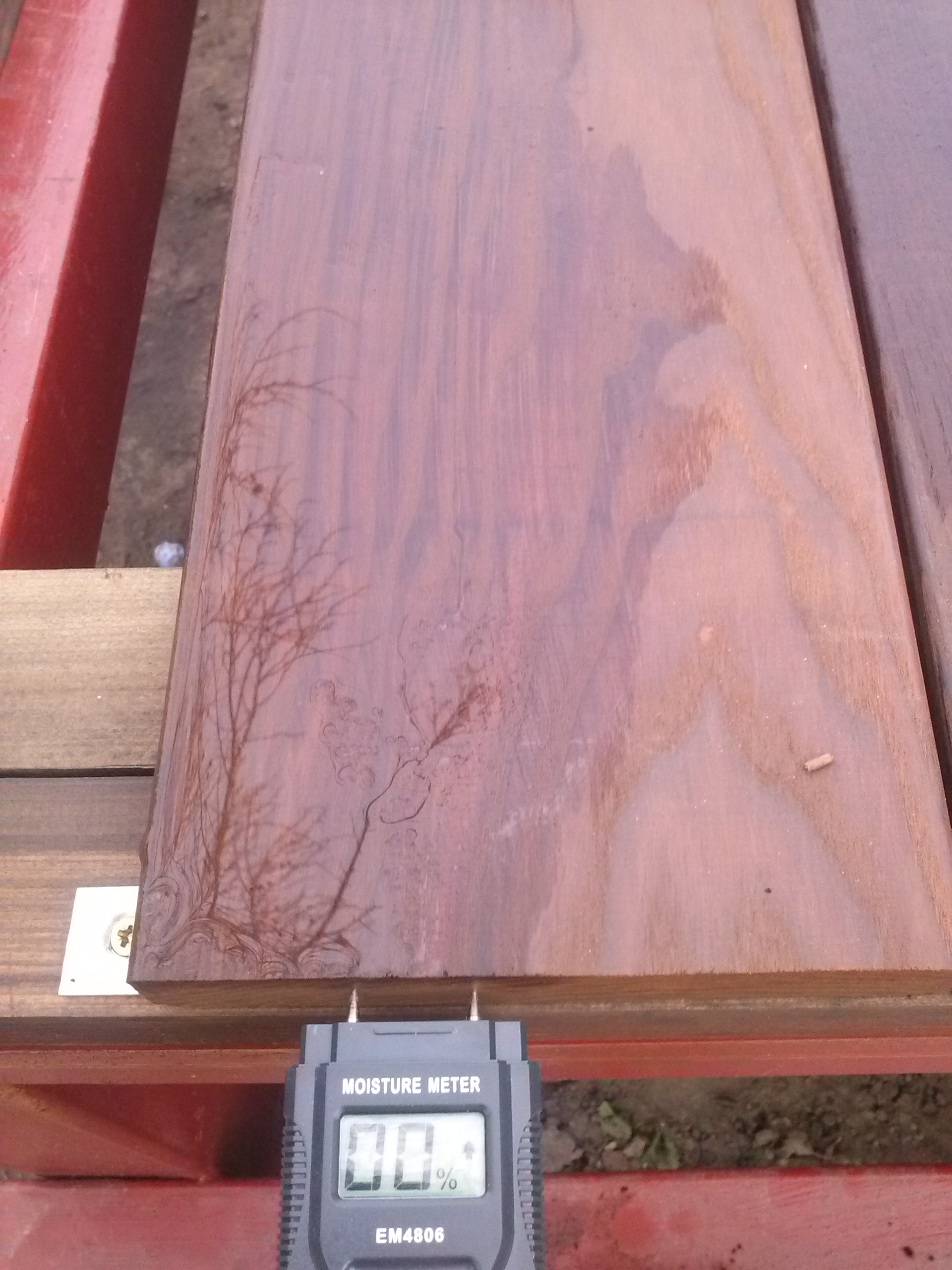

sunreal Опубліковано: 13 листопада 2014 Поділитись Опубліковано: 13 листопада 2014 Понятия не имею сколько будет стоять термоясень. Да, думаю и никто этого не знает ) Но то что обычный, хорошо обработанный дуб или ясень простоит достаточно долго, чтобы достаться внукам - это точно ) думаю что термоясень простоит не меньше, чем обычный ,при этом будет более" стабилен" для эксперимента мерял влажность у доски которая пролежала пару недель под открытым небом-0% та и вредители к ней равнодушны.... Посилання на коментар Поділитися на інших сайтах More sharing options...
rul.32 Опубліковано: 15 листопада 2014 Поділитись Опубліковано: 15 листопада 2014 думаю что термоясень простоит не меньше, чем обычный ,при этом будет более" стабилен" для эксперимента мерял влажность у доски которая пролежала пару недель под открытым небом-0% та и вредители к ней равнодушны.... Насчет вредителей согласен,а про 0% готов спорить.Сам постоянно провожу эксперименты с деревом. Посилання на коментар Поділитися на інших сайтах More sharing options...
sunreal Опубліковано: 15 листопада 2014 Поділитись Опубліковано: 15 листопада 2014 Насчет вредителей согласен,а про 0% готов спорить.Сам постоянно провожу эксперименты с деревом. предпочитаю делиться опытом доска лежала 2 недели под открытым небом ,влажность воздуха от 60 до 96% Посилання на коментар Поділитися на інших сайтах More sharing options...
rul.32 Опубліковано: 15 листопада 2014 Поділитись Опубліковано: 15 листопада 2014 Измерял влажность фасада 9-12%.До укладки несколько месяцев назад 4-6%.Это очень хороший результат,но точно не ноль. Посилання на коментар Поділитися на інших сайтах More sharing options...
sunreal Опубліковано: 15 листопада 2014 Поділитись Опубліковано: 15 листопада 2014 Измерял влажность фасада 9-12%.До укладки несколько месяцев назад 4-6%.Это очень хороший результат,но точно не ноль. будем смотреть ,что будет по влажности через месяц-2-3-4 ..... Добавлено через 39 секунд Измерял влажность фасада 9-12%.До укладки несколько месяцев назад 4-6%.Это очень хороший результат,но точно не ноль.[/quote из чего фасад ? Посилання на коментар Поділитися на інших сайтах More sharing options...
rul.32 Опубліковано: 15 листопада 2014 Поділитись Опубліковано: 15 листопада 2014 будем смотреть ,что будет по влажности через месяц-2-3-4 ..... Добавлено через 39 секунд Измерял влажность фасада 9-12%.До укладки несколько месяцев назад 4-6%.Это очень хороший результат,но точно не ноль.[/quote из чего фасад ? Ясень.Спор только о нуле(хотя он и не нужен).Нет такого в природе как абсолютный ноль.А термоясень очень хороший продукт Посилання на коментар Поділитися на інших сайтах More sharing options...
sunreal Опубліковано: 15 листопада 2014 Поділитись Опубліковано: 15 листопада 2014 будем смотреть ,что будет по влажности через месяц-2-3-4 ..... Добавлено через 39 секунд Ясень.Спор только о нуле(хотя он и не нужен).Нет такого в природе как абсолютный ноль.А термоясень очень хороший продукт с дорогим материалом приятно работать,ну и результат даже самому нравиться только зараза очень твердый....не все сверла берут у меня товарищ "издевался" над куском термобука этим летом пару недель, морозилка-крыша-вода Расширился на <1% при нагреве до +40 ,по влажности спрошу Посилання на коментар Поділитися на інших сайтах More sharing options...

cbu Опубліковано: 15 листопада 2014 Поділитись Опубліковано: 15 листопада 2014 предпочитаю делиться опытом доска лежала 2 недели под открытым небом ,влажность воздуха от 60 до 96% Вся справа в характеристиках вашого вологоміра. З сайта виробника: "Range of wood: 6 ~ 42%". Посилання на коментар Поділитися на інших сайтах More sharing options...
rul.32 Опубліковано: 15 листопада 2014 Поділитись Опубліковано: 15 листопада 2014 Вся справа в характеристиках вашого вологоміра. З сайта виробника: "Range of wood: 6 ~ 42%". Ничего не понял?Думаю Вы не внимательны.Писалось о изменениях влажности термоясеня,а не о первоначальных его характеристиках. Посилання на коментар Поділитися на інших сайтах More sharing options...
DODG Опубліковано: 16 листопада 2014 Поділитись Опубліковано: 16 листопада 2014 Думаю Вы не внимательны. Руслан, а ты лично тоже влажность доски по торцам проверяешь??? Сомнительная картинка с прибором похожим на влагомер. Посилання на коментар Поділитися на інших сайтах More sharing options...
rul.32 Опубліковано: 16 листопада 2014 Поділитись Опубліковано: 16 листопада 2014 Руслан, а ты лично тоже влажность доски по торцам проверяешь??? Сомнительная картинка с прибором похожим на влагомер. Кромку и пласть.Торец не помню измерял ли вообще. Посилання на коментар Поділитися на інших сайтах More sharing options...

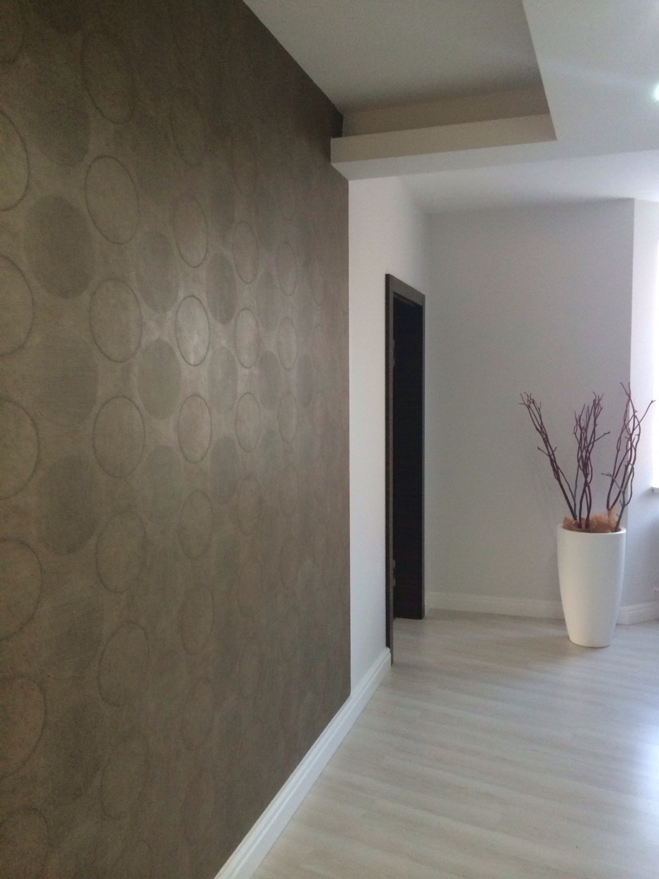

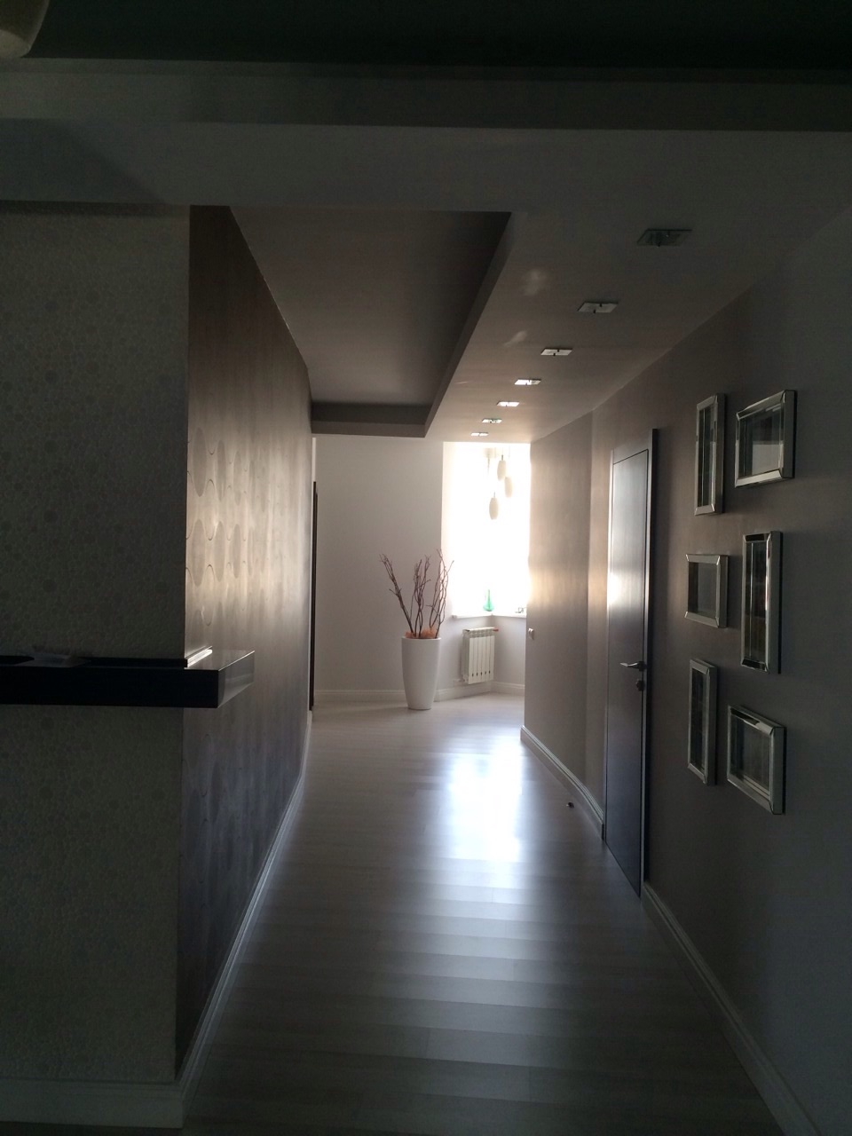

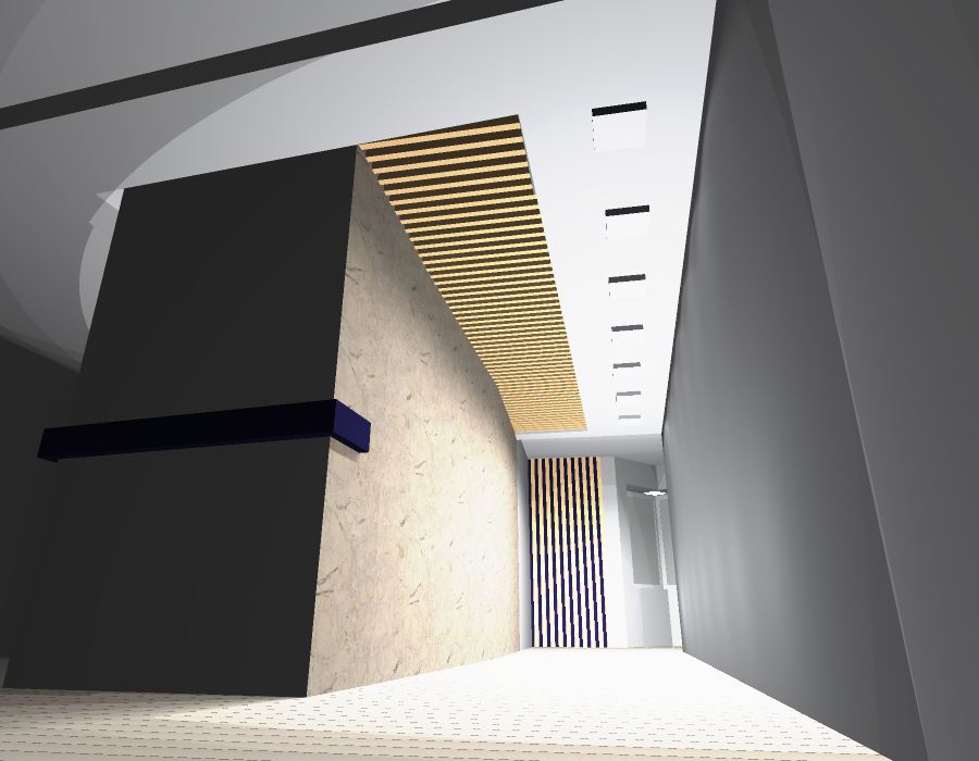

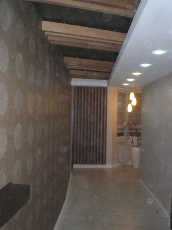

Деревянщик Опубліковано: 16 листопада 2014 Поділитись Опубліковано: 16 листопада 2014 Возвращаюсь к теме поделок из дерева. Вот пример декора деревом интерьера от начальной ситуации и проекта до непосредственного выполнения. Посилання на коментар Поділитися на інших сайтах More sharing options...
cbu Опубліковано: 16 листопада 2014 Поділитись Опубліковано: 16 листопада 2014 Ничего не понял?Думаю Вы не внимательны.Писалось о изменениях влажности термоясеня,а не о первоначальных его характеристиках. Я далеко не спеціаліст у деревообробці, але ледве прикладені контактори до торця могли показати що завгодно. Та навіть, якщо уявити, що деревина була дуже суха, то показати вологість 4% чи 5,5% цей прилад не взмозі. Це на мою думку. Поправте, будь ласка, якщо я десь помиляюсь. Посилання на коментар Поділитися на інших сайтах More sharing options...
Игорь 2009 Опубліковано: 16 листопада 2014 Поділитись Опубліковано: 16 листопада 2014 Я далеко не спеціаліст у деревообробці, але ледве прикладені контактори до торця могли показати що завгодно. Та навіть, якщо уявити, що деревина була дуже суха, то показати вологість 4% чи 5,5% цей прилад не взмозі. Це на мою думку. Поправте, будь ласка, якщо я десь помиляюсь. Влажность по торцам мерять нельзя. Правильный порядок работы с влагомером следующий: 1. Выставляем породу древесины 2. Выставляем температурную коррекцию 3. Вставляем влагомер так, чтоб иголки располагались поперек волокон 4. Забиваем иголки на глубину 0,5 толщины доски. Т.к. в твердые породы забить иголки не так просто - существуют специальный молоток типа (%D1%81%D1%81%D1%8B%D0%BB%D0%BA%D0%B0%20%D0%BD%D0%B0%20%D0%B8%D0%B7%D0%BE%D0%B1%D1%80%D0%B0%D0%B6%D0%B5%D0%BD%D0%B8%D0%B5%20%D1%83%D1%81%D1%82%D0%B0%D1%80%D0%B5%D0%BB%D0%B0) или Посилання на коментар Поділитися на інших сайтах More sharing options...
sunreal Опубліковано: 16 листопада 2014 Поділитись Опубліковано: 16 листопада 2014 мерял в разных местах, может с влагомером что то не то, завтра посмотрю чё покажет. Посилання на коментар Поділитися на інших сайтах More sharing options...
