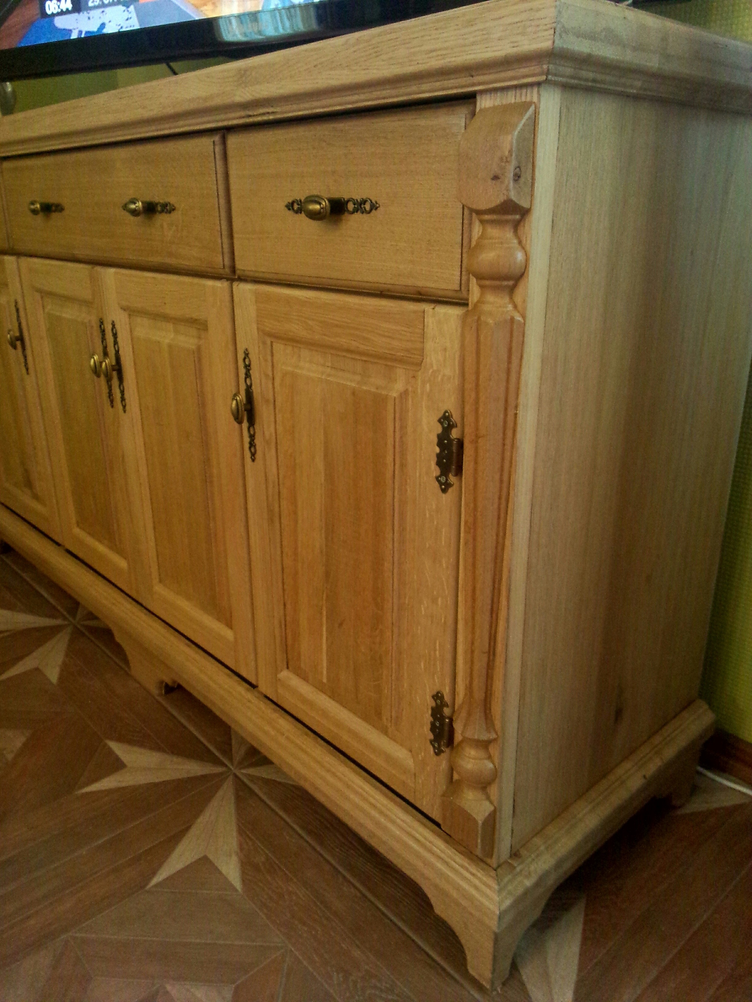

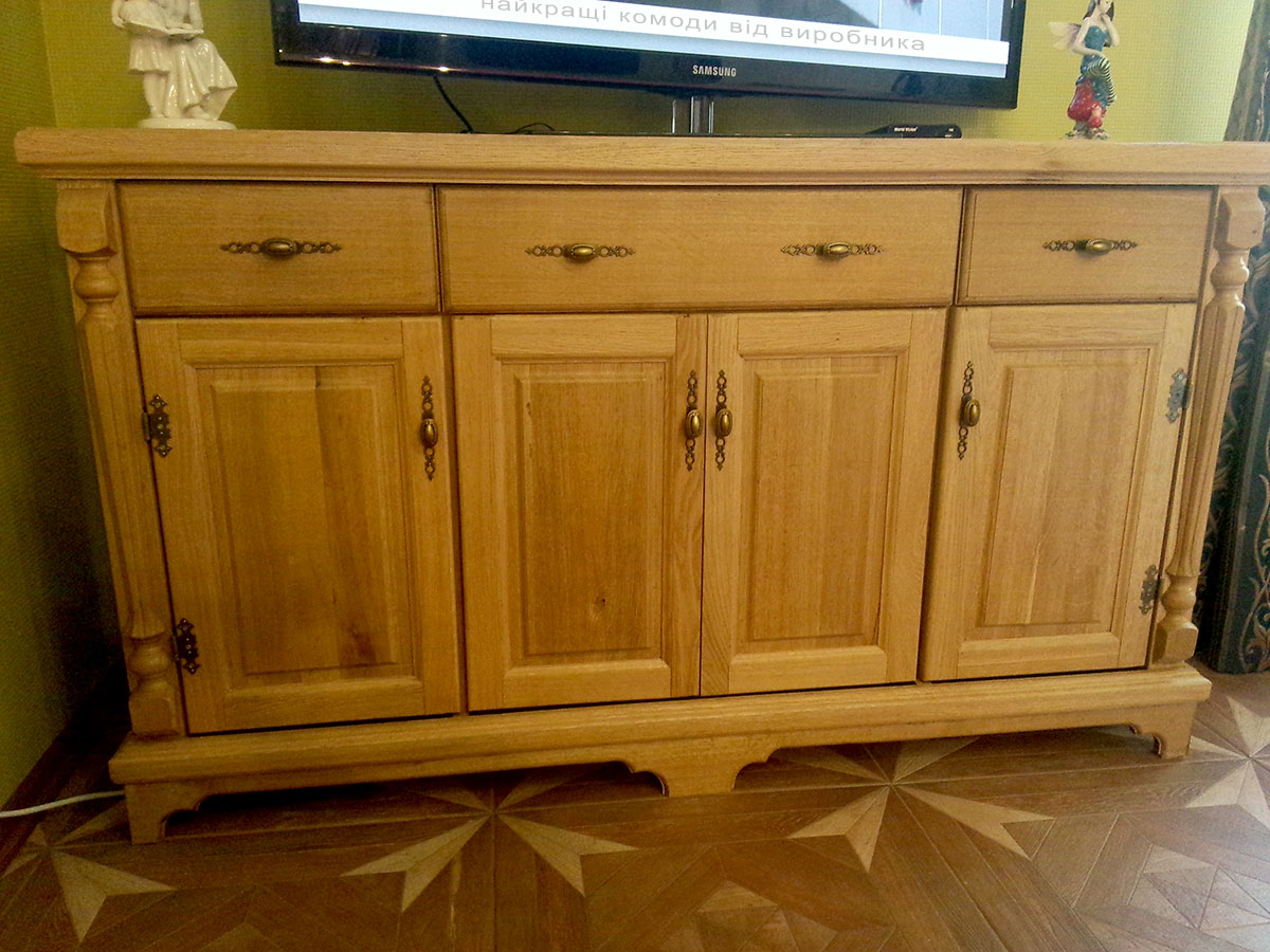

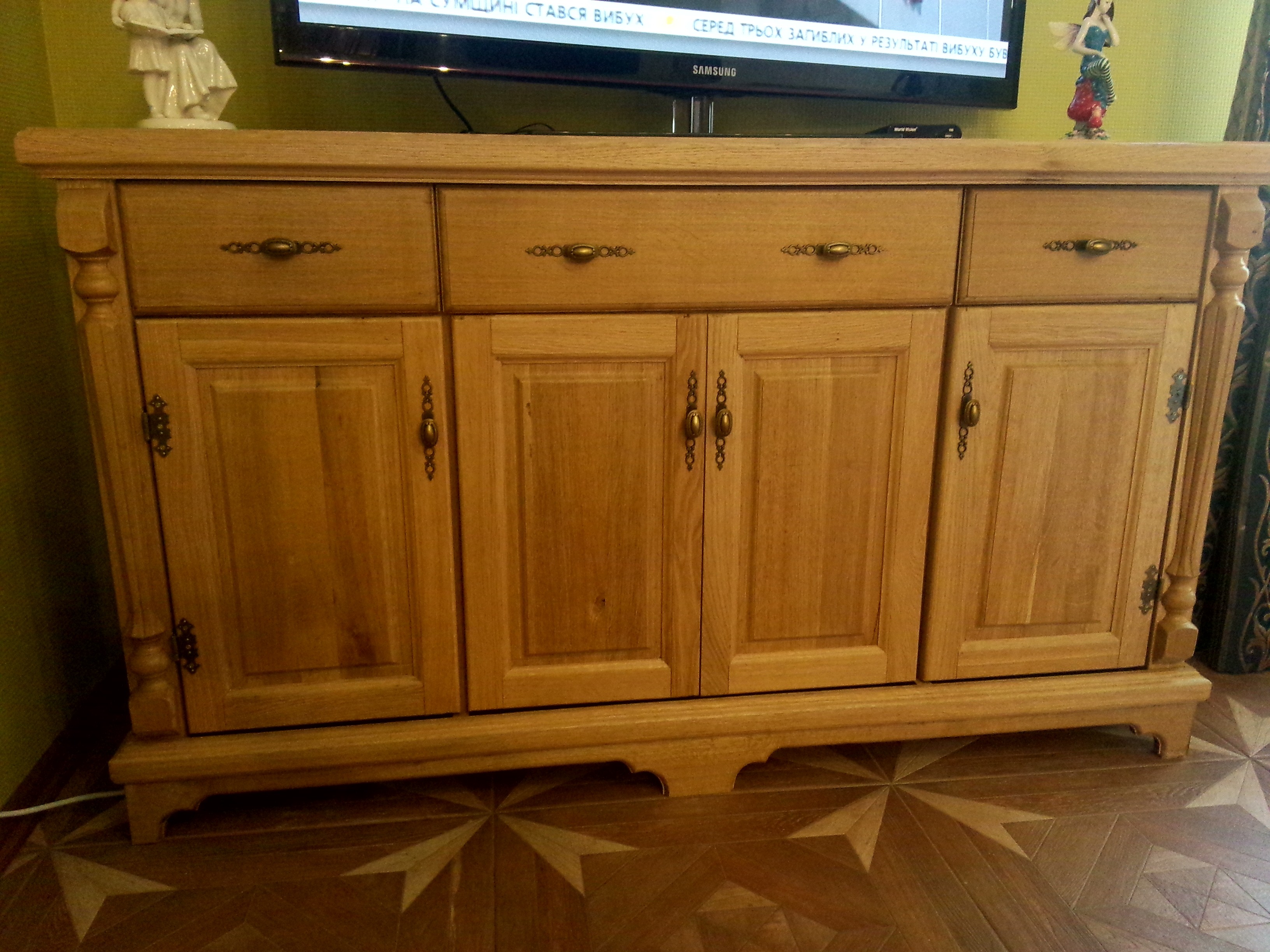

Plotnikovvv Опубліковано: 29 липня 2016 Поділитись Опубліковано: 29 липня 2016 Доделал комодик, размеры 450 *1550, из массива, покрыто лаком... Как вам?))) 3 Посилання на коментар Поділитися на інших сайтах More sharing options...

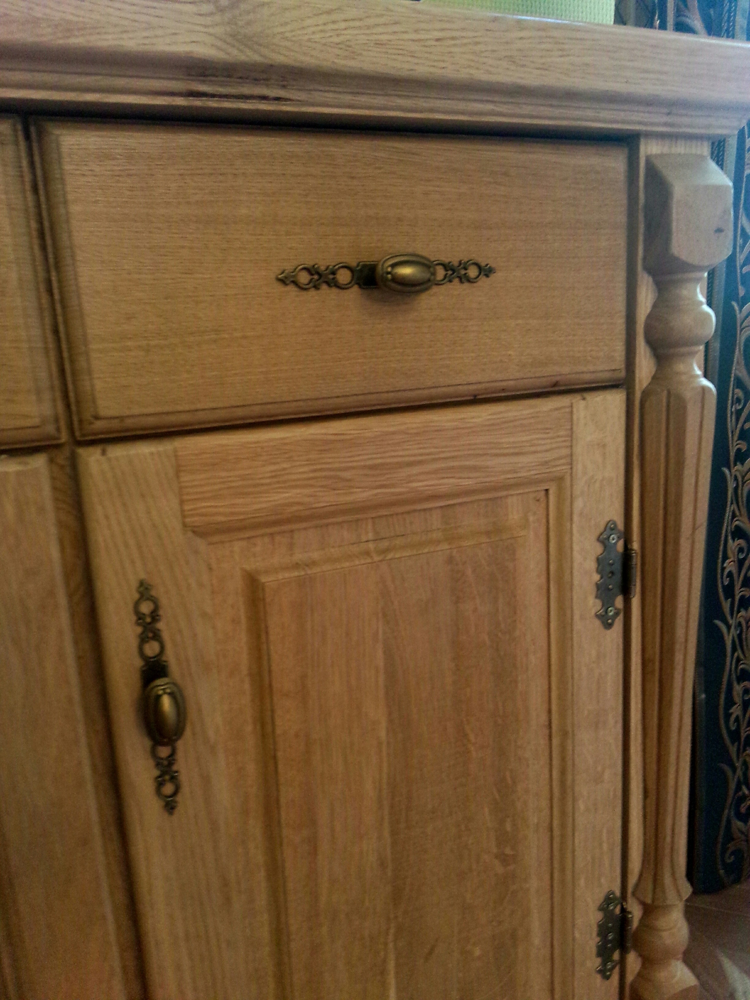

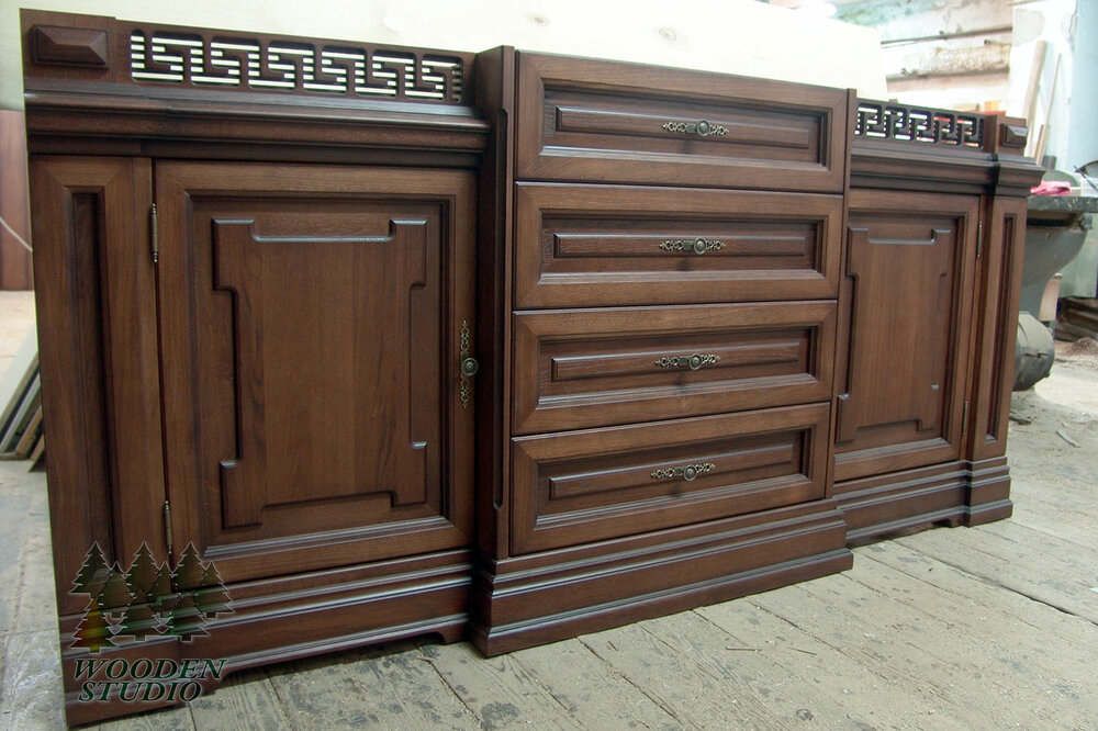

DODG Опубліковано: 29 липня 2016 Поділитись Опубліковано: 29 липня 2016 Как вам? Надпись на экране заменить! (Пример ниже) Насколько помню, орнамент на ручках должен прибиваться гвоздиками. На фото плохо видны отверстия. Они есть? По краям. 7 Посилання на коментар Поділитися на інших сайтах More sharing options...
Plotnikovvv Опубліковано: 29 липня 2016 Поділитись Опубліковано: 29 липня 2016 Надпись на экране заменить! (Пример ниже) Насколько помню, орнамент на ручках должен прибиваться гвоздиками. На фото плохо видны отверстия. Они есть? По краям. За надпись спасибо(юмор оценил))), нет орнамент прикручивается через ручку... крепить его не нужно... Посилання на коментар Поділитися на інших сайтах More sharing options...
DODG Опубліковано: 29 липня 2016 Поділитись Опубліковано: 29 липня 2016 нет орнамент прикручивается через ручку... крепить его не нужно... Все же посмотрите внимательно на край орнамента, там возможно место пол декоративный гвоздик. Если оно есть, то могу подарить пару десятков специальных гвоздиков. Я их когда то заказывал именно для подобных ручек. 2 Посилання на коментар Поділитися на інших сайтах More sharing options...
Plotnikovvv Опубліковано: 29 липня 2016 Поділитись Опубліковано: 29 липня 2016 Все же посмотрите внимательно на край орнамента, там возможно место пол декоративный гвоздик. Если оно есть, то могу подарить пару десятков специальных гвоздиков. Я их когда то заказывал именно для подобных ручек. Место есть, но его нужно специально высверливать... А от ваших робот я всегда в восторге... есть к чему стремится... 1 Посилання на коментар Поділитися на інших сайтах More sharing options...
rul.32 Опубліковано: 29 липня 2016 Поділитись Опубліковано: 29 липня 2016 Как вам?))) Достойно.ИМХО балясина из Эпика,там лишняя. Посилання на коментар Поділитися на інших сайтах More sharing options...

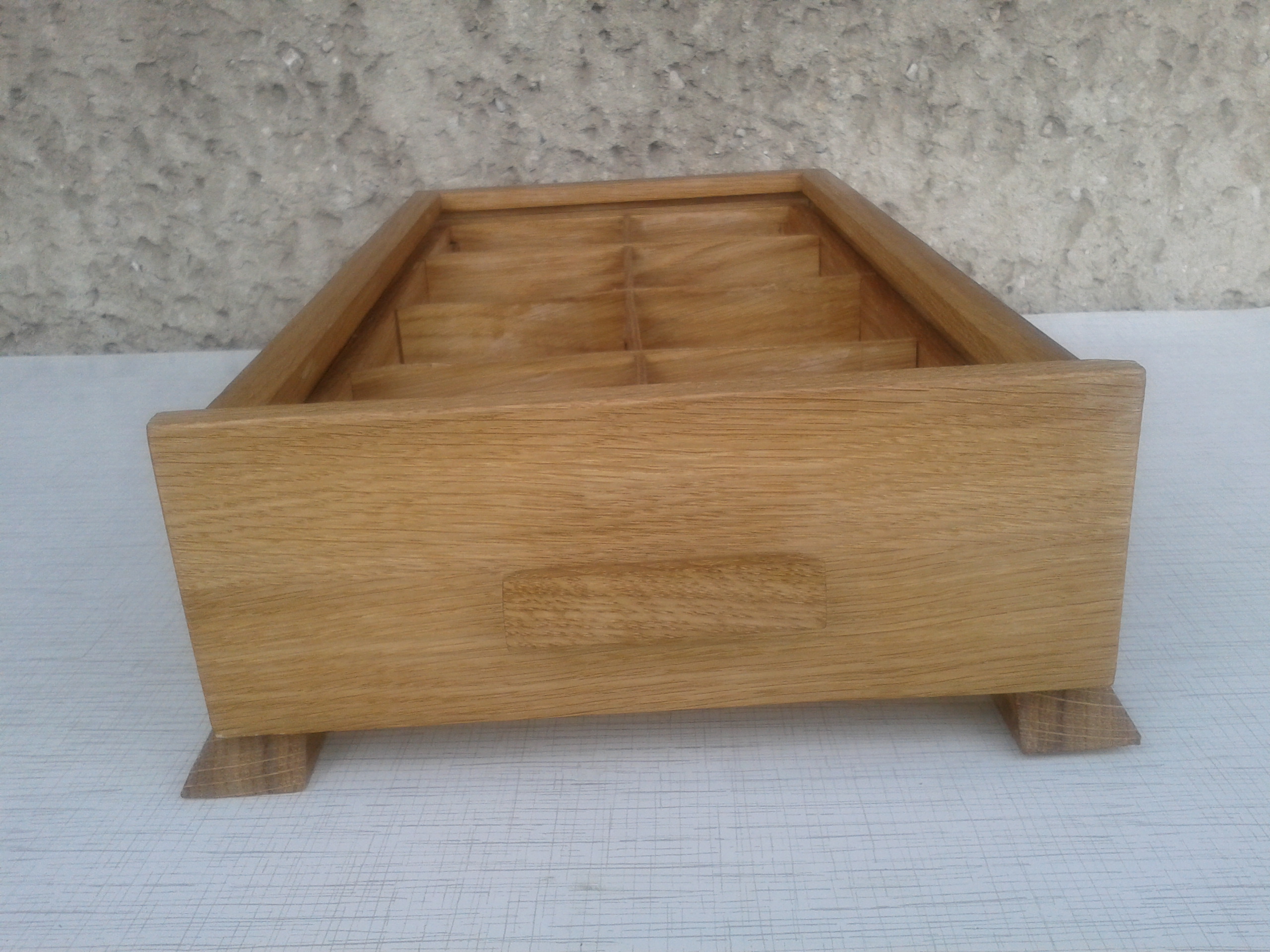

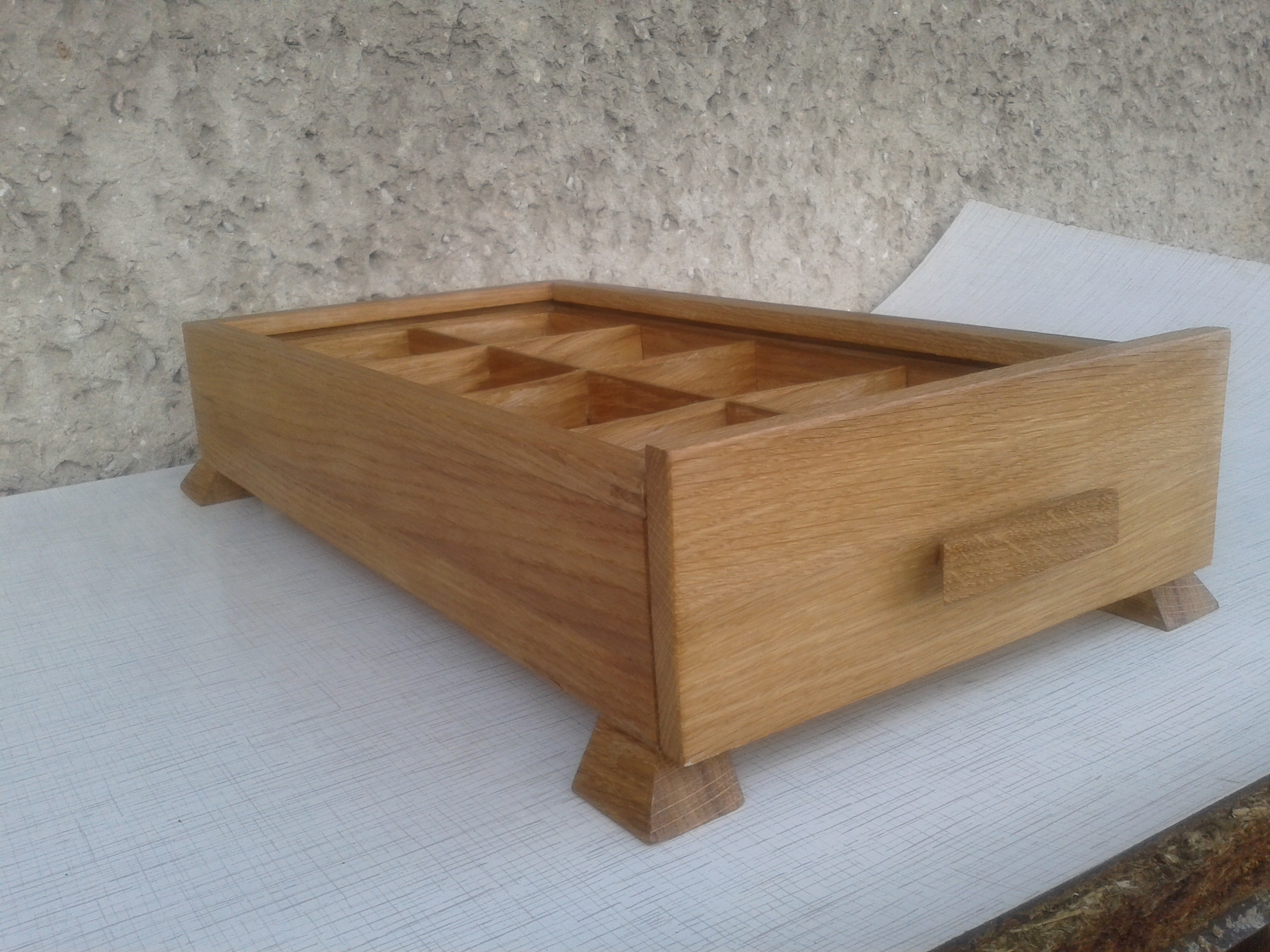

ІгорБ Опубліковано: 1 серпня 2016 Поділитись Опубліковано: 1 серпня 2016 Виготовив для знайомої шкатулку (для зберігання колекції). Прибл. розміри 420х225х80. Дуб, масло Adler Legno прозоре. В зовнішньому ящичку буде вставлене скло. (Фото з телефону, вибачайте за невисоку якість). 5 Посилання на коментар Поділитися на інших сайтах More sharing options...

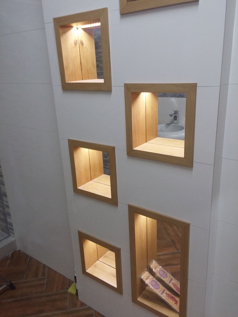

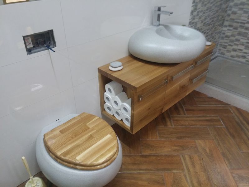

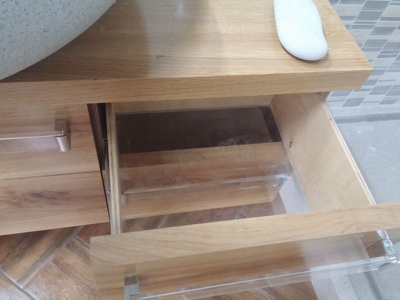

dogkiller Опубліковано: 1 серпня 2016 Поділитись Опубліковано: 1 серпня 2016 (змінено) потихоньку делаю мебель в ванну. постепенно усложняем изделия и продолжаю изобретать велосипед и наступать на грабли.... первым изделием была крышка, тут отписывался помойму ., вторым изделием были вкладыши в ниши, и вот 3 изделие- тумба под мойку.... Оказалось, что изготовление вкладышей автоматически потянуло за собой некие нюансы в изготовлении тумбы. А именно - заусовка...вот поэтому я спрашивал как ее сделать с мин. затратами....Но в процессе изготовления пришлось упростить конструкцию, ввиду большого количества деталей и , как следствие, (в моем случае) накопления ошибок, что влекло за собой несостыковки... Массив дуба. строгал, клеил сам. Доскам было лет по 30. из 50 доски с трудом удалось получить 30. Сначала доску строгал и рейсмусовал на "дешевых"ножах , а потом калибровал на рейсмусе от макиты. "сюрпризы" начались практически сразу после склейки. через 2 дня после порезки - заготовки начало крутить. пришлось интегрировать в них полоски из фанеры...(видно на открытой дверце) .Это как-то спасло ситуацию и вернуло нужную геометрию, но изделие получилось не коммерческое.... Дно в шухлядах из оргстекла. (завалялся чистый кусок- решил использовать). Пока не поцарапанное- выглядит прикольно. Ручки получились громоздкие , ИМХО, но они такиеже как в душевой кабине. изолятор, грунт и лак покупал в италколоре. Прикольные там ребята работают.... Да. Еще. Оказалось, что равнолежащие петли( и вообще мебельные петли) бывают только для фасадов толщиной до 22мм. А у меня 31. Я ж не знал. пришлось купить и врезать дверные петли скрытого монтажа. так- что на дверце можно кататься.... Змінено 1 серпня 2016 користувачем dogkiller 10 Посилання на коментар Поділитися на інших сайтах More sharing options...
valerazaz Опубліковано: 1 серпня 2016 Поділитись Опубліковано: 1 серпня 2016 для мебели в вануу,хорош алкидно уретановые лаки в целом очень достойно сделано ,сам склоняюсь к использованию древесины не вышего сорта,надоела эта идеальность хочется больше натуральности 1 Посилання на коментар Поділитися на інших сайтах More sharing options...
dogkiller Опубліковано: 1 серпня 2016 Поділитись Опубліковано: 1 серпня 2016 (змінено) для мебели в вануу,хорош алкидно уретановые лаки выслушав мои хотелки мне продали композицию из 3-х компонентов полиуретанового лака для наружных работ степень блеска -50. от большей степени-отговорили, сказали, что без камеры- не в коня корм (имхую-были правы). (изолятор, грунт-само-собой. Вышел с кучей баночек и листочков что с чем мешать).. Был курьез: состав надо смешивать в пропорциях. Для этого есть спец. мерные стаканчики, но Это легко делать на весах. У меня супруга складывает баночки из под сметаны, они жесткие и обьем хорош вот я их и решил для колдовства взять. Намешал изолятора, снял с весов и тут....(что-бы сам не видел- не поверил бы) от банки осталась только верхняя каемка.....вот в миг...вроде банку кто-то перевернул....Хорошо повел себя стол из строительной фанеры. после высыхания- очистил его тряпкой и железкой от рубанка, без усилий....ПВА, кстати- то-же не клеится... сам склоняюсь к использованию древесины не вышего сорта,надоела эта идеальность хочется больше натуральности вот я по себе замечаю- стоишь и разглядываешь дерево или дсп с интересным рисунком, а если сучек или трещинка- сразу ясно .... Жене не оч. нра., а я в этом какой-то шарм нахожу, правда это у меня только к дубу.... Пы.Сы. краще позичити стрічкову шліфмашинку я лично не умею ей пользоваться. вечно ям нарою, а вот топор наточить- самое оно .... На ДР жена подарила орбиталку Bosch GEX 150 Turbo, вот это весч. Даже в неумелых руках..... Змінено 1 серпня 2016 користувачем dogkiller Посилання на коментар Поділитися на інших сайтах More sharing options...

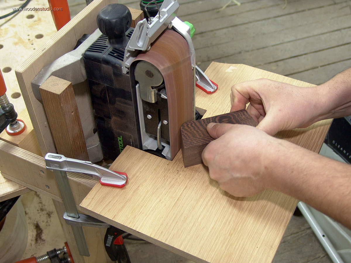

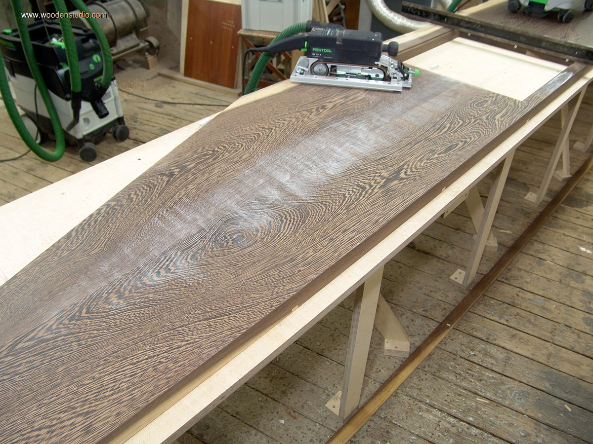

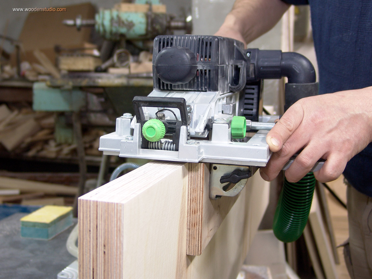

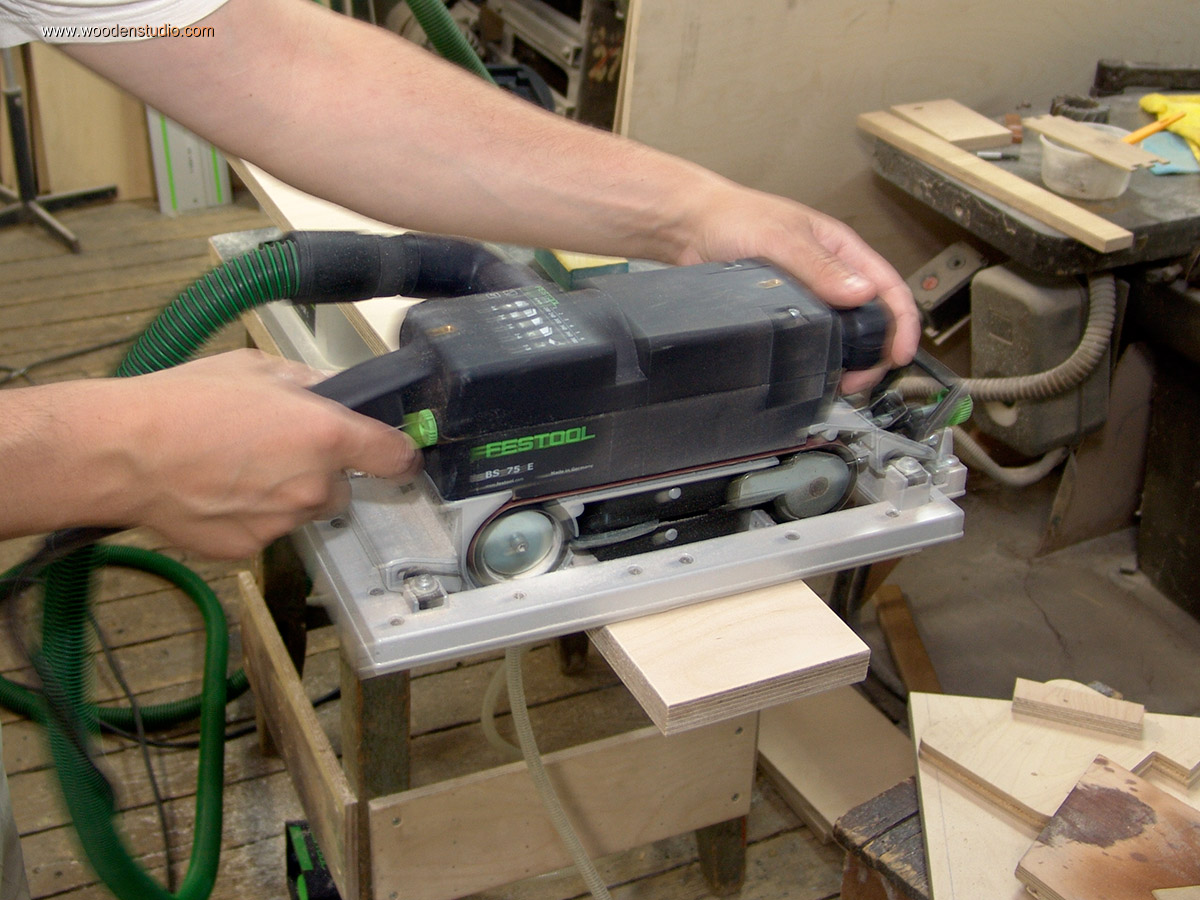

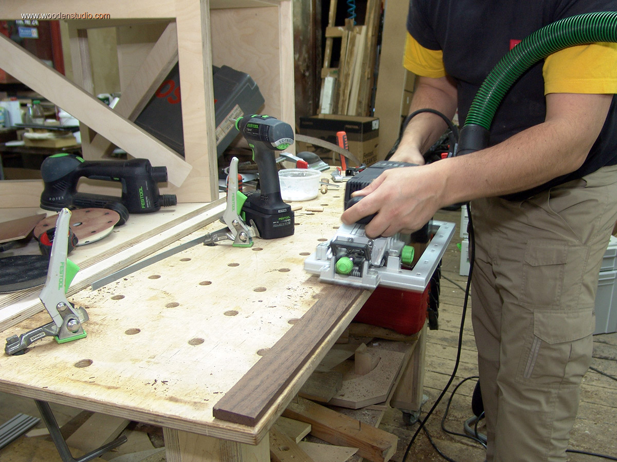

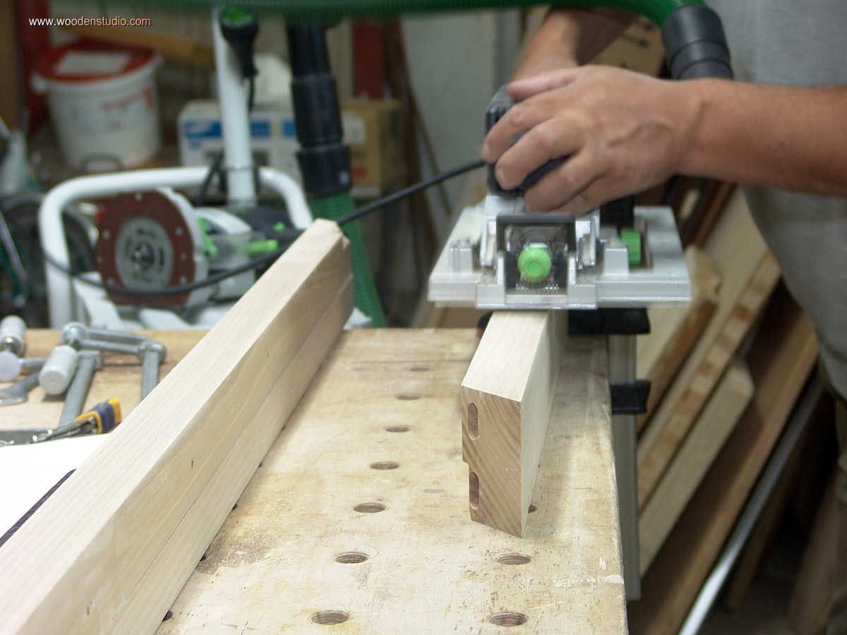

DODG Опубліковано: 2 серпня 2016 Поділитись Опубліковано: 2 серпня 2016 я лично не умею ей пользоваться. вечно ям нарою, а вот топор наточить- самое оно Здесь важна конечно конструкция ленточной шлифмашинки. Точнее наличие шлифовальной рамки на ее корпусе. Тогда кроме топора можно шлифовать с высокой точностью как большие плоскости, так и небольшие фрагменты с дозированной толщиной съема. При случае сделаю отдельное описание по приемам работы с ленточной шлифмашинкой. 5 Посилання на коментар Поділитися на інших сайтах More sharing options...
Игорь&Ира Опубліковано: 2 серпня 2016 Поділитись Опубліковано: 2 серпня 2016 Здесь важна конечно конструкция ленточной шлифмашинки. Точнее наличие шлифовальной рамки на ее корпусе. Наверное, только в дорогих профи моделях? Посилання на коментар Поділитися на інших сайтах More sharing options...
DODG Опубліковано: 2 серпня 2016 Поділитись Опубліковано: 2 серпня 2016 Наверное, только в дорогих профи моделях? Профи моделей дорогих не бывает. Они стоят ровно свою цену - это необходимость, чтобы изделие было качественным, а клиенты довольны. Рамки есть не у многих машин. Есть у некоторых моделей Бош, Макиты, Метабо, Милуоки и Фестул. Наиболее надежная, качественная и функциональная у Фестул. Она же устанавливается на Милуоки и старенькую модель Метабо. 1 Посилання на коментар Поділитися на інших сайтах More sharing options...

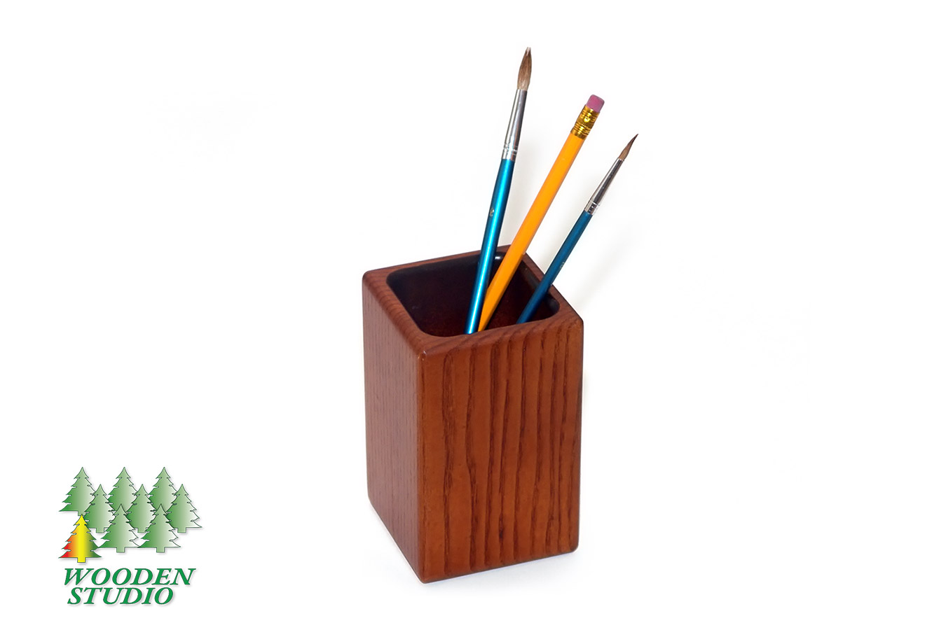

serbil Опубліковано: 6 серпня 2016 Поділитись Опубліковано: 6 серпня 2016 Органайзер на рабочий стол Фанера, покрытая шпоном черешни, лак, полировка 1 Посилання на коментар Поділитися на інших сайтах More sharing options...

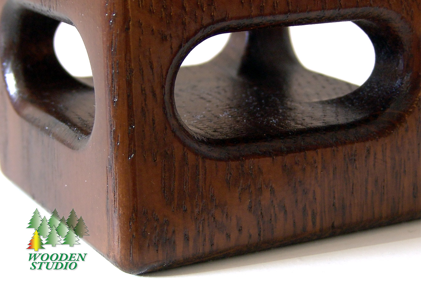

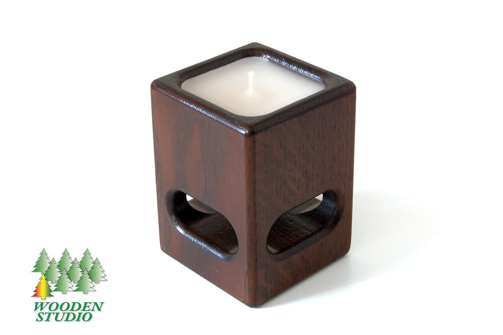

DODG Опубліковано: 7 серпня 2016 Поділитись Опубліковано: 7 серпня 2016 (змінено) Органайзер на рабочий стол Фанера, покрытая шпоном черешни, лак, полировка Воспринимать как размышление, а не совет Если в зоне отверстия, снизу приклеить красивый наперсток, то получится ведерко для карандашей и ручек. Стол не будет пачкаться остатками чернил или от грифеля. В поддержку темы. 2005 год, делал из обрезков разные предметы, типа подсвечники, карандашницы и т.п. Фото старые, но разобраться можно Змінено 7 серпня 2016 користувачем DODG 4 Посилання на коментар Поділитися на інших сайтах More sharing options...
