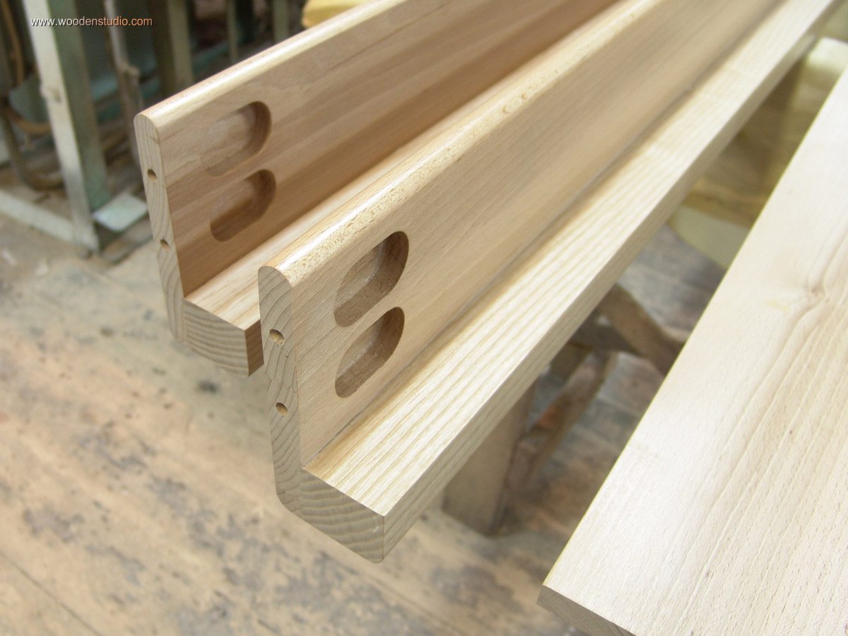

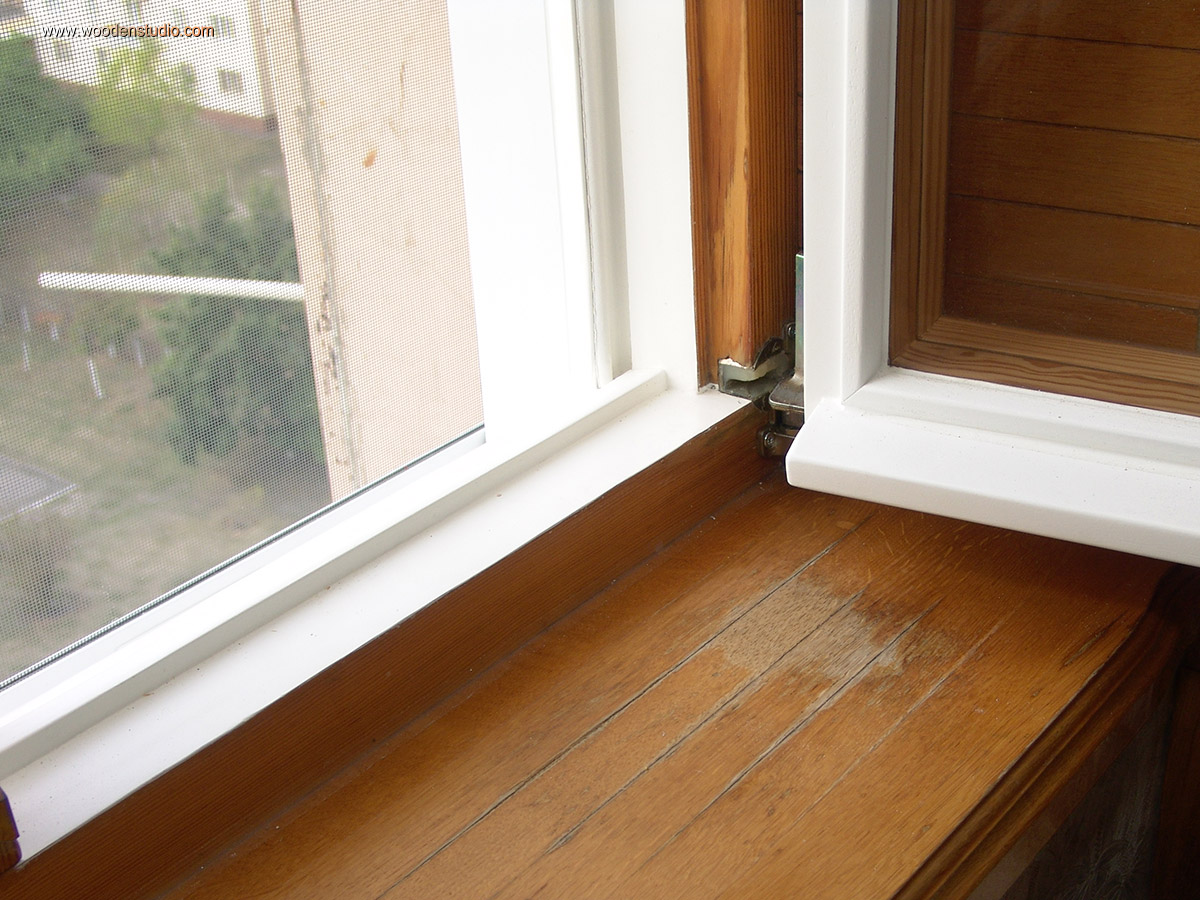

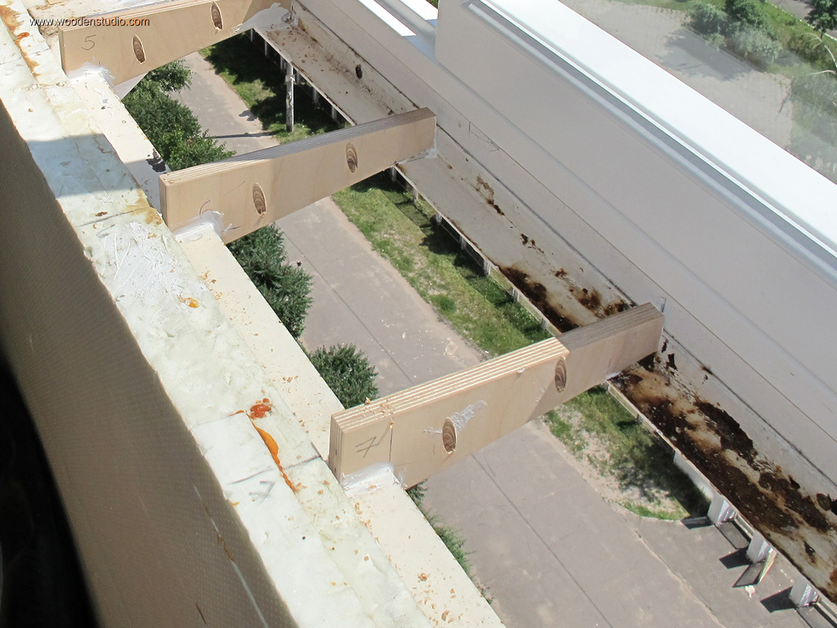

DODG Опубліковано: 16 вересня 2015 Поділитись Опубліковано: 16 вересня 2015 (змінено) там палка для селфі не підходить Повітряні кульки ніхно не відміняв ;) ждем теперь эпопею- ФАСАД Думаю, что в следующем году смогу Вас удивить фасадом! Уже ведутся работы и готовятся тестовые образцы, обкатывается технология, закупается оборудование. Будет очень круто (по моим меркам). Естественно не на этом объекте. Стосовно вікна. Почав внутрішні роботи по коробці. Для порівняння зробив фото на якому видно як відрізняється нове покриття від старого. Змінено 16 вересня 2015 користувачем DODG 4 Посилання на коментар Поділитися на інших сайтах More sharing options...

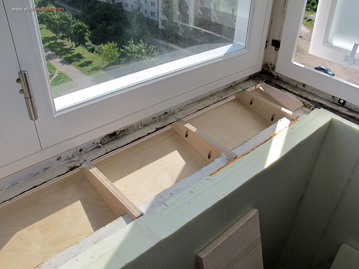

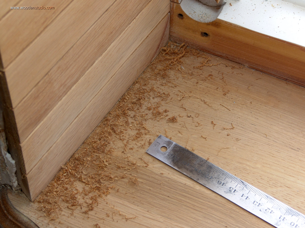

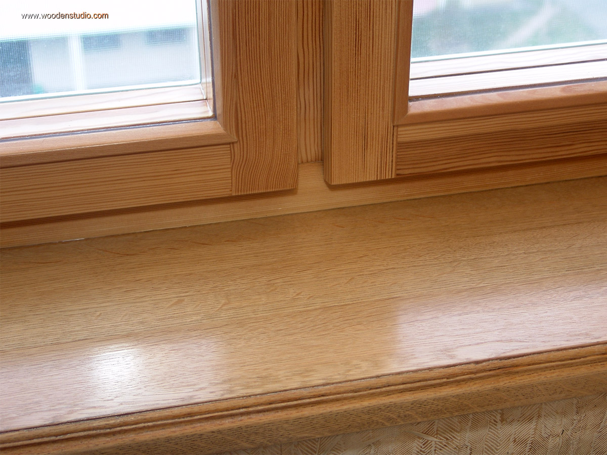

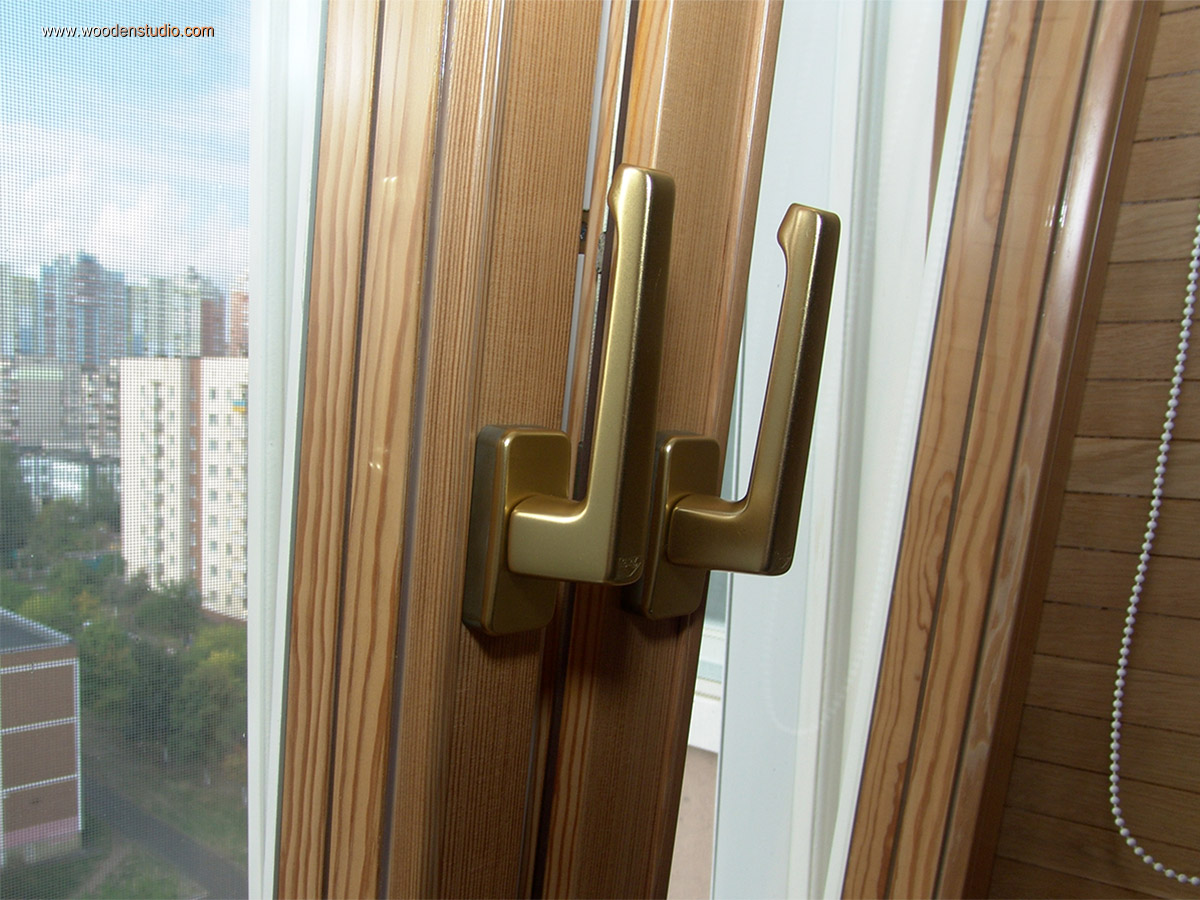

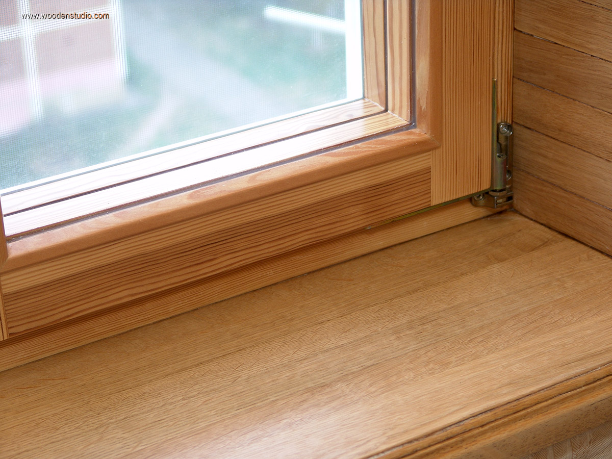

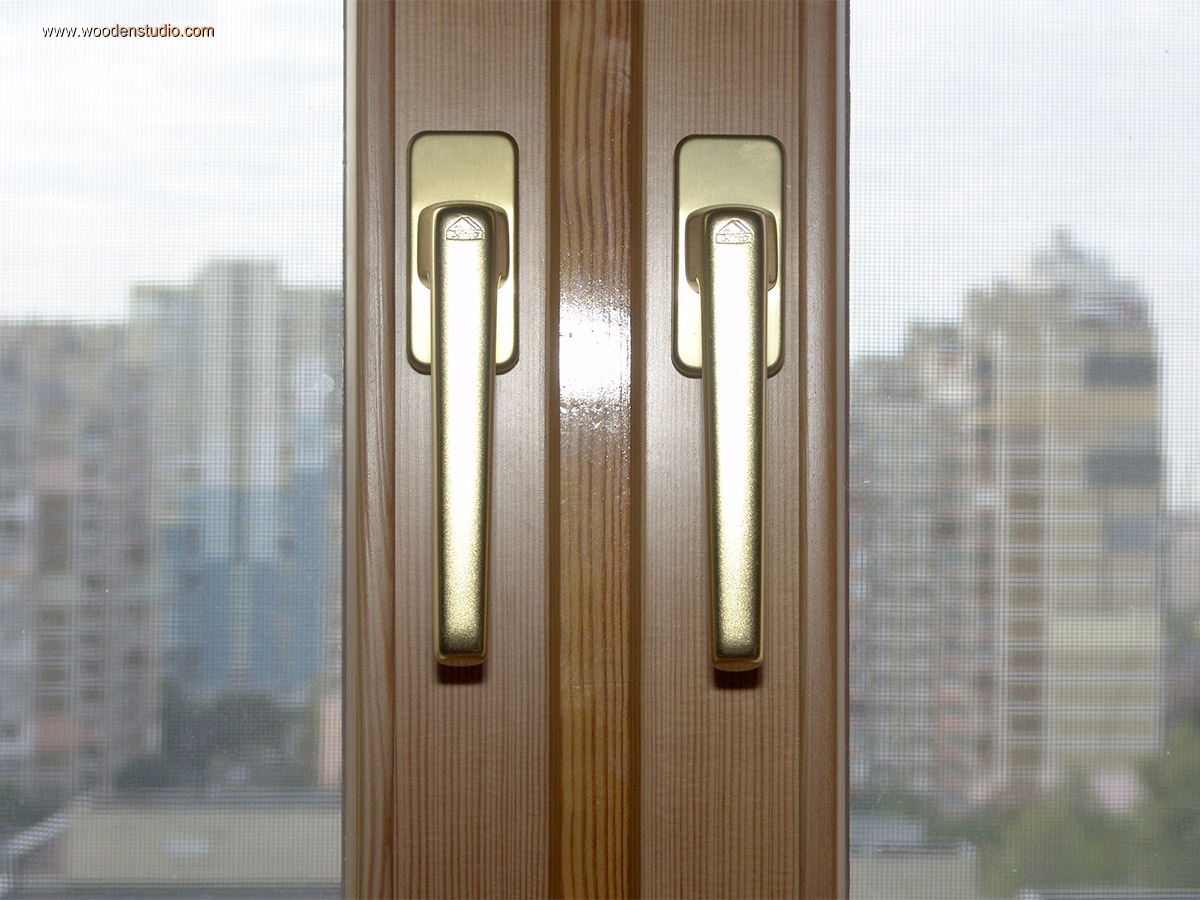

DODG Опубліковано: 21 вересня 2015 Поділитись Опубліковано: 21 вересня 2015 Пару фото на завершення віконної реставрації. Майже все закінчено, залишилось декілька дрібничок. Отже, весь старий лак було знято. Поверхня відшліфована і знову пофарбована лаком. Лак наносив вручну, звичайним пензлем. При цьому обов'язкова міжслойна шліфовка, а також обробка поверхні після фарбування. В результаті відрізнити від фарбування фарборозпилювачем фактично неможливо. 11 Посилання на коментар Поділитися на інших сайтах More sharing options...

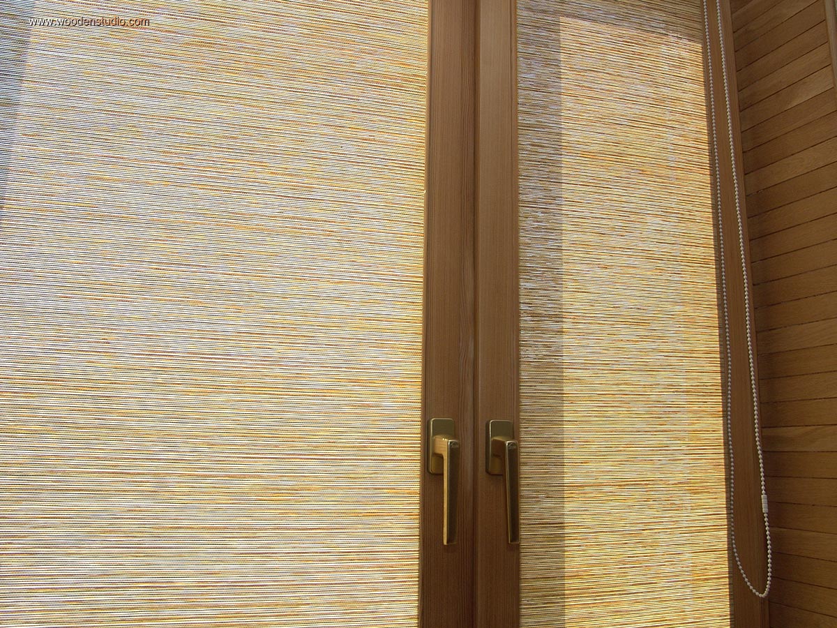

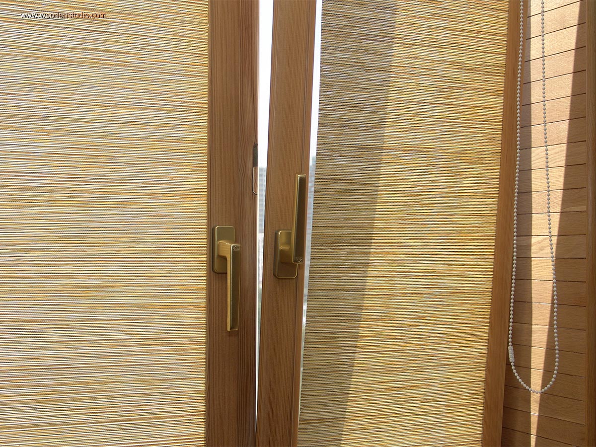

DODG Опубліковано: 24 вересня 2015 Поділитись Опубліковано: 24 вересня 2015 Майже все закінчено, залишилось декілька дрібничок. З дрібничками також закінчено. Навіть поставив на місце сонцезахисні ролети. Думаю наступні років 20 мають служити без проблем. 6 Посилання на коментар Поділитися на інших сайтах More sharing options...

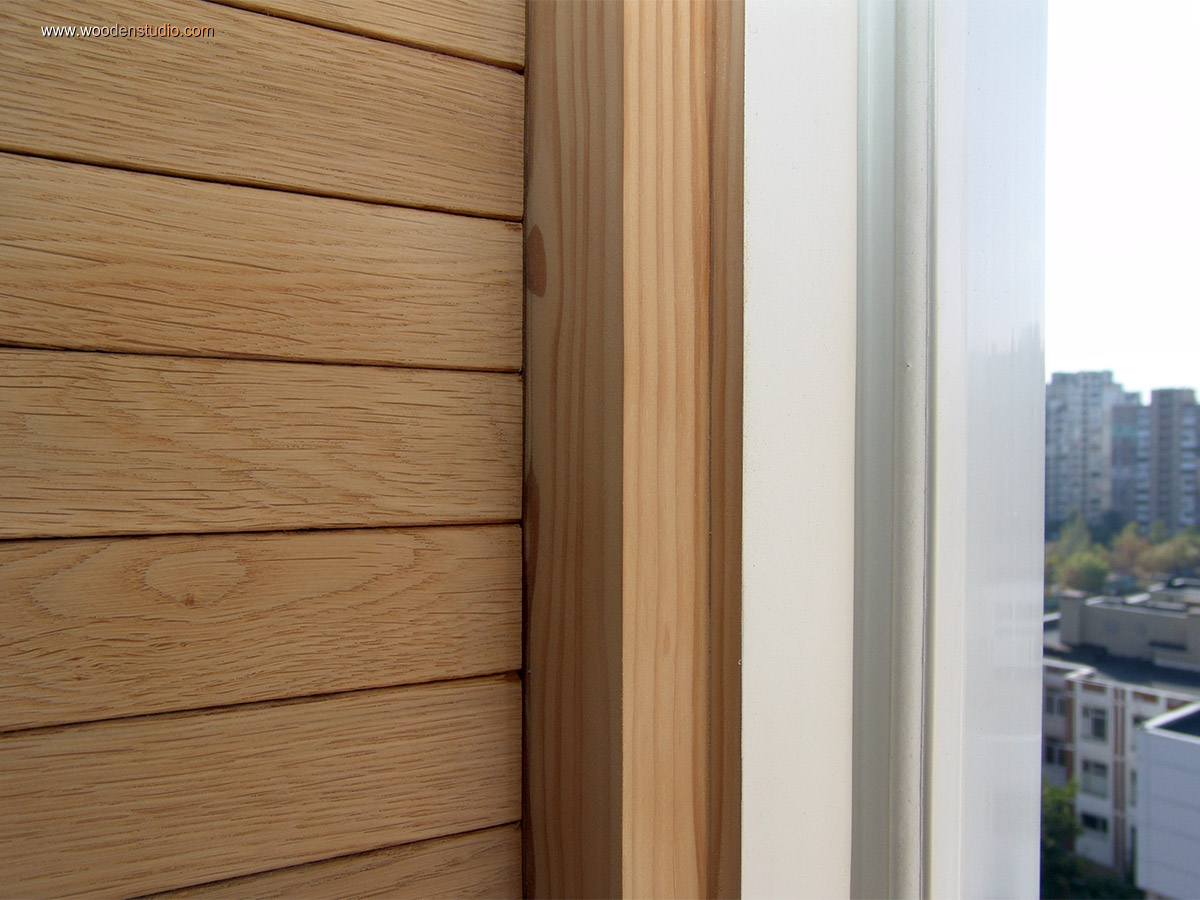

cbu Опубліковано: 24 вересня 2015 Поділитись Опубліковано: 24 вересня 2015 Пару фото на завершення віконної реставрації. Майже все закінчено, залишилось декілька дрібничок. Отже, весь старий лак було знято. Поверхня відшліфована і знову пофарбована лаком. Лак наносив вручну, звичайним пензлем. При цьому обов'язкова міжслойна шліфовка, а також обробка поверхні після фарбування. В результаті відрізнити від фарбування фарборозпилювачем фактично неможливо. Дмитре, як і будь-яка Ваша робота - шедевр виконавця! А чому не маслом festool крили? Посилання на коментар Поділитися на інших сайтах More sharing options...
DODG Опубліковано: 25 вересня 2015 Поділитись Опубліковано: 25 вересня 2015 А чому не маслом festool крили? Дякую за теплі слова. Стосовно масла. Конструкцію вікна, як казав раніше, розробляв більше 20 років назад. На той час технології значно відрізнялись від сучасних. А доступність деяких елементів була нульова. Це стосувалось ущільнювачів, специфічних інструментів, навіть шурупів і т.і.. Про деякі позиції навіть не знав. Так от, ущільнювач, який використаний у вікні, має клейову основу і приклеїти його до поверхні, що оброблена маслом неможливо. Іще однією причиною було те, що планувалось тільки «освіжити» вікно і лак поновити тільки в деяких місцях. На фото різноманітні ущільнювачі, та силіконові заповнювачі (між штапіком і склом) P.S. Взагалі, в цьому проекті є багато інших цікавих елементів, я планую зробити невелику окрему тему, щоб тут не «засмічувати». Посилання на коментар Поділитися на інших сайтах More sharing options...

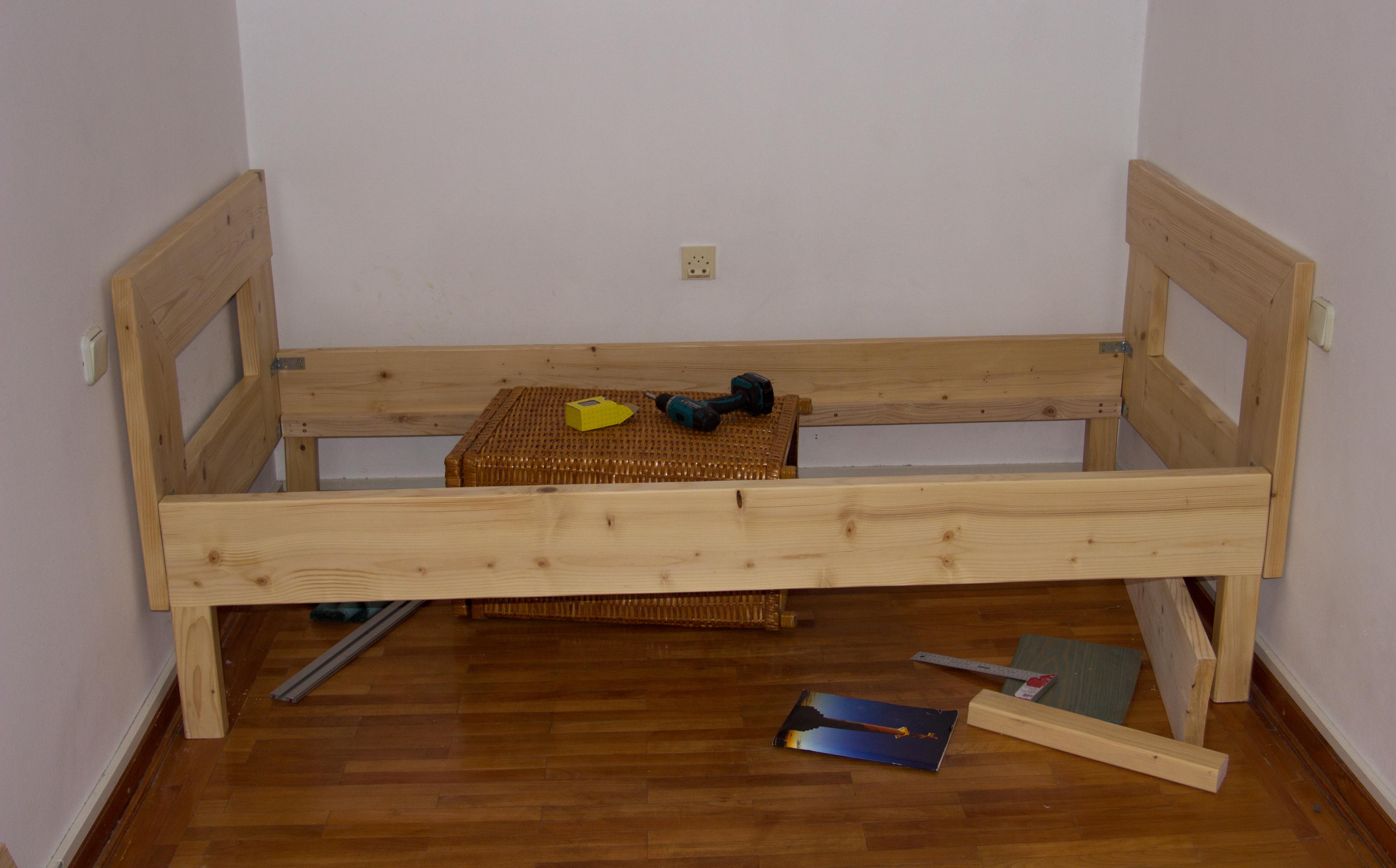

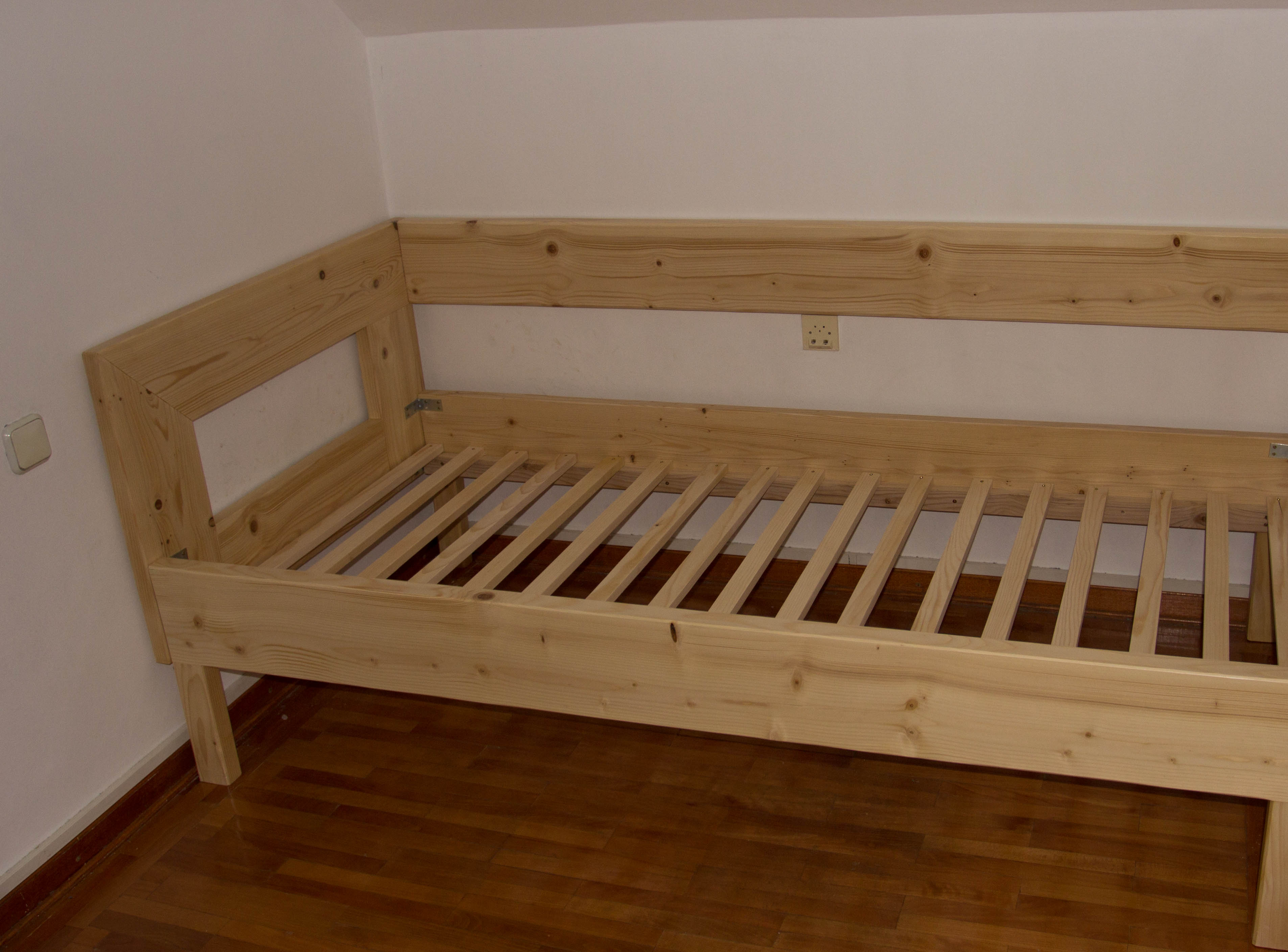

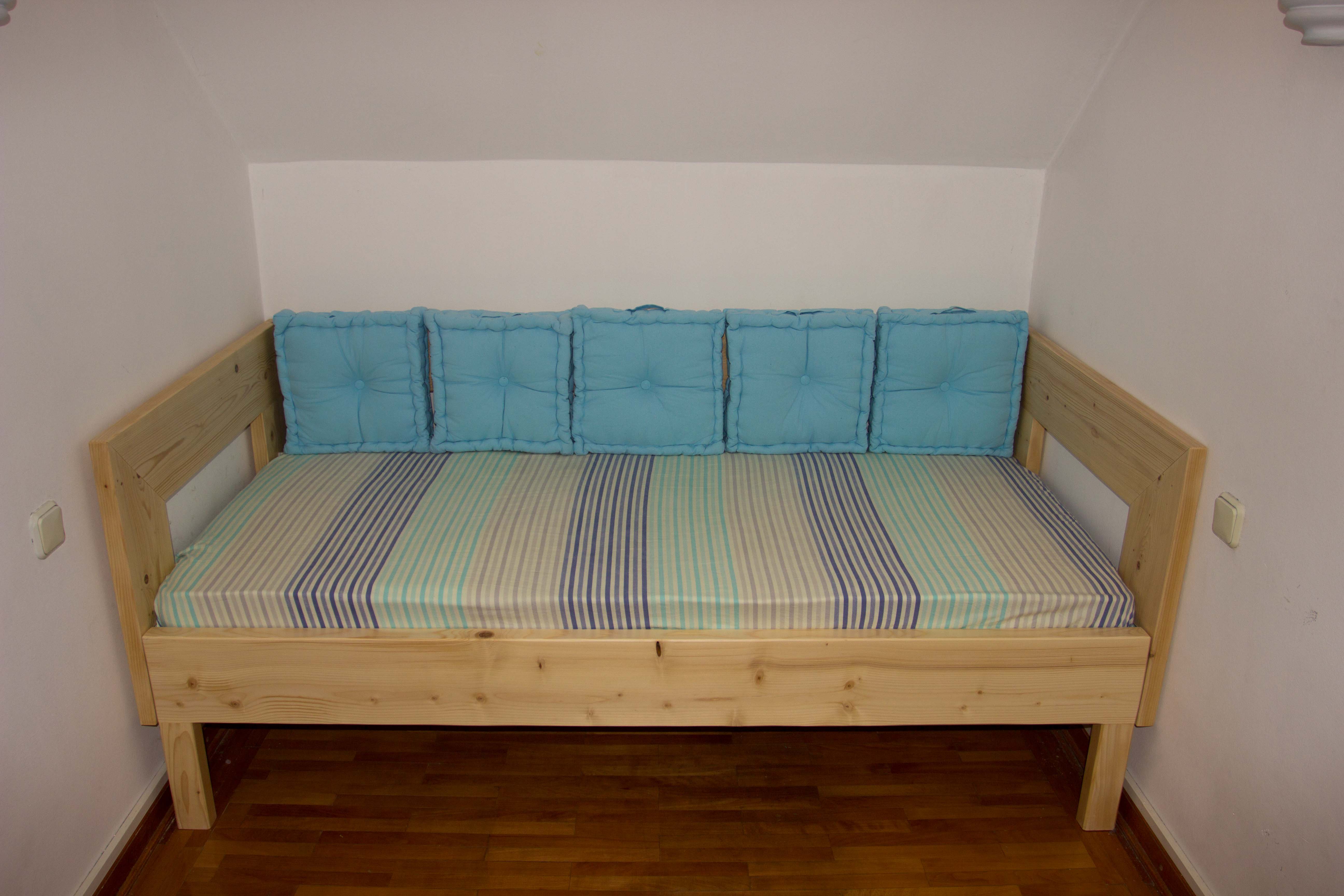

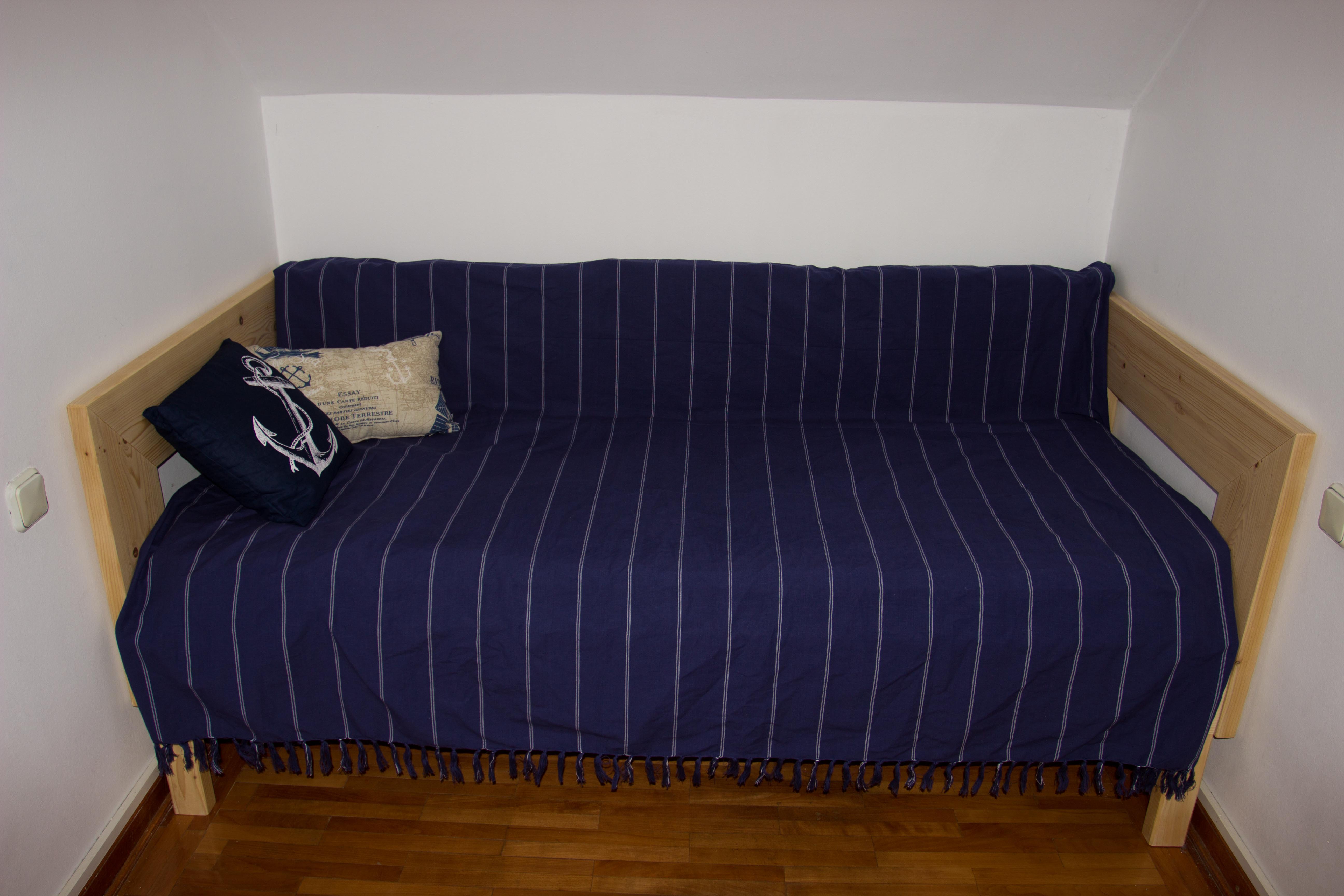

Chogen Опубліковано: 1 жовтня 2015 Поділитись Опубліковано: 1 жовтня 2015 Каркас для диванчика для личного пользования. Первый опыт. Материалы: Доска сосновая 200х50х3000 4 штуки Брус 50х80х3000 1 штука Планки 18х40х1000 17 штук Остаток: 200х50х100 Материал оказался недостаточно сухим, его частично покрутило, и большие доски местами потрескались (пытаюсь оправдать кривизну рук). Инструмент: Лобзик Эксцентриковая шлифмашинка Рубанок Дрель Шуруповерт Лак для пола на водной основе, саморезы, металлические уголки Габариты: Длина общая 2050 мм Длина матраса 2000 мм Ширина общая 1000 мм Ширина матраса 900 мм Высота сиденья 500 мм Пространство, в которое нужно было вписать кровать: 2060 между стенами 2000 между плинтусами Соответственно, доски, из которых сделаны боковины кровати были преобразованы рубанком из толщины 50 в 30. Заранее огромное спасибо за критику и замечания. 6 Посилання на коментар Поділитися на інших сайтах More sharing options...
alexandrius Опубліковано: 1 жовтня 2015 Поділитись Опубліковано: 1 жовтня 2015 огромное спасибо за критику и замечания Сборка на узеньких уголочках - достаточно ли надежно? У Вас торцы изголовий не видны, так как примыкают к стенам. Можно засверлиться в царги и применить буковые кругляки-нагели диаметром 12-16мм (в зависимости от толщины царг) на столярном клее. 1 Посилання на коментар Поділитися на інших сайтах More sharing options...
Chogen Опубліковано: 1 жовтня 2015 Поділитись Опубліковано: 1 жовтня 2015 Можно засверлиться в царги и применить буковые кругляки-нагели диаметром 12-16мм Проблема в том, что это сооружение была возможность собирать только на месте в ограниченном пространстве. Доступа сбоку не было (изделие 2050 мм, расстояние между стенами 2060), в собранном виде занести нельзя, поэтому делалось только то, что можно было сделать изнутри. Что касается уголков, то действительно стоит поставить что-то помощнее, хотя на них нагрузка небольшая - только крепление боковой части к основной. В любом случае, спасибо Вам большое. Посилання на коментар Поділитися на інших сайтах More sharing options...

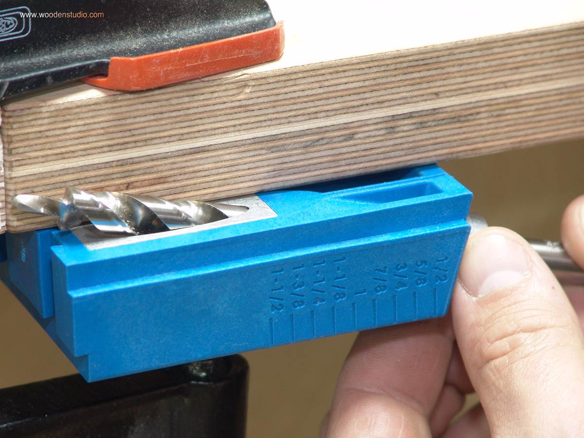

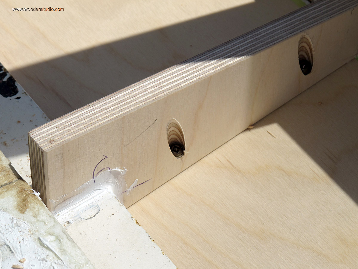

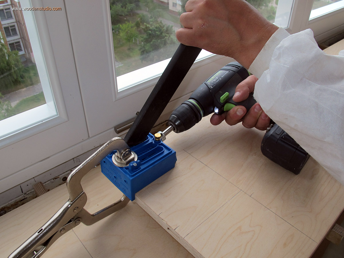

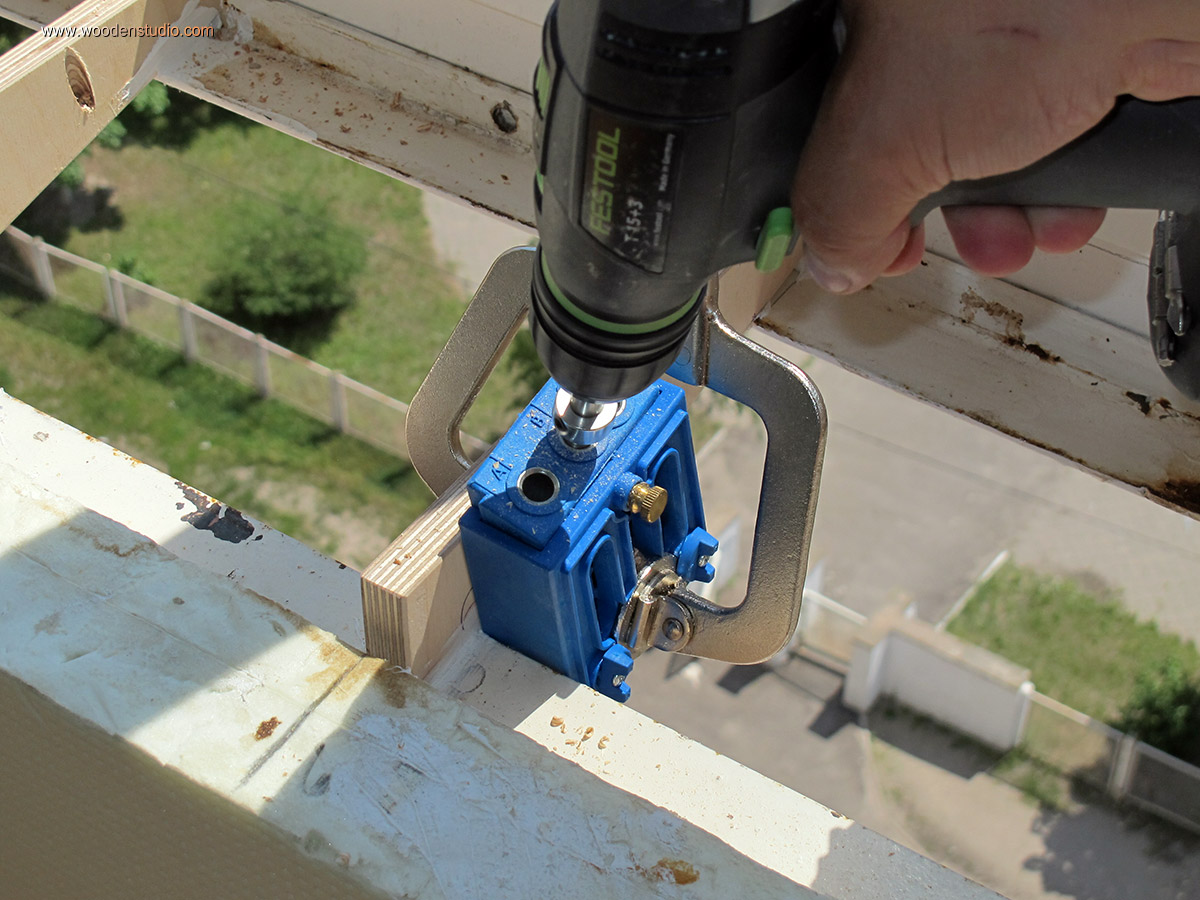

DODG Опубліковано: 1 жовтня 2015 Поділитись Опубліковано: 1 жовтня 2015 Проблема в том, что это сооружение была возможность собирать только на месте в ограниченном пространстве. Небольшой паз и шуруп или конфирмат. Возможно косое крепление шурупом. 2 Посилання на коментар Поділитися на інших сайтах More sharing options...
Chogen Опубліковано: 1 жовтня 2015 Поділитись Опубліковано: 1 жовтня 2015 Спасибо Вам. Это действительно вариант. Буду иметь в виду и такой способ крепления. P. S. Несколько лет с восхищением слежу за Вашими работами, которые Вы здесь выкладываете. 1 Посилання на коментар Поділитися на інших сайтах More sharing options...

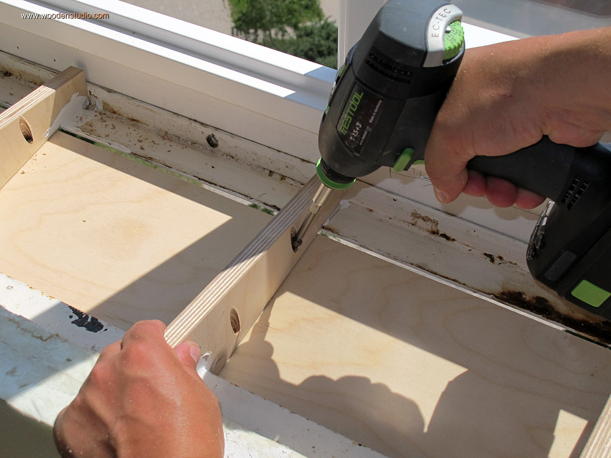

DODG Опубліковано: 1 жовтня 2015 Поділитись Опубліковано: 1 жовтня 2015 Спасибо Вам. Это действительно вариант. Буду иметь в виду и такой способ крепления. P. S. Несколько лет с восхищением слежу за Вашими работами, которые Вы здесь выкладываете. Спасибо. Если все же надумаете укрепить соединения и убрать уголки, то я смогу Вам одолжить систему KREG. Я ей крайне редко пользуюсь (не очень нравиться такое соединение), но тем не менее решение хорошее и можно укрепить даже готовое изделие без особых сложностей. Шурупы у меня тоже можно подобрать. Все настраивается под любую толщину материала. Пример ниже. 4 Посилання на коментар Поділитися на інших сайтах More sharing options...
Chogen Опубліковано: 1 жовтня 2015 Поділитись Опубліковано: 1 жовтня 2015 я смогу Вам одолжить систему KREG Спасибо большое ещё раз, но в данный момент я нахожусь в примерно в 1500 км на юго-запад от Вас и, к сожалению, не смогу воспользоваться этим предложением. Зимой буду в Киеве, и если Вы будете располагать возможностью и некоторым запасом терпения, с удовольствием возьму у Вас несколько даже платных уроков. Посилання на коментар Поділитися на інших сайтах More sharing options...
cbu Опубліковано: 1 жовтня 2015 Поділитись Опубліковано: 1 жовтня 2015 Каркас для диванчика для личного пользования. Первый опыт. Материалы: Доска сосновая 200х50х3000 4 штуки Брус 50х80х3000 1 штука Планки 18х40х1000 17 штук Остаток: 200х50х100 Материал оказался недостаточно сухим, его частично покрутило, и большие доски местами потрескались (пытаюсь оправдать кривизну рук). Инструмент: Лобзик Эксцентриковая шлифмашинка Рубанок Дрель Шуруповерт Лак для пола на водной основе, саморезы, металлические уголки Заранее огромное спасибо за критику и замечания. Скажіть, як Вам вдалося лобзиком настільки філігранно позарізати торці 90 та 45 градусів? Яким чином "подружили" ніжки з основою дивана? Посилання на коментар Поділитися на інших сайтах More sharing options...
Chogen Опубліковано: 1 жовтня 2015 Поділитись Опубліковано: 1 жовтня 2015 Скажіть, як Вам вдалося лобзиком настільки філігранно позарізати торці 90 та 45 градусів? Яким чином "подружили" ніжки з основою дивана? Спасибо Вам. Лобзиком пришлось "под линейку". Струбцинами прикручивалась ровная деревянная дощечка и подошва лобзика шла вдоль неё. Совсем ровно не получалось, поэтому дальше шлифмашинкой, потом детали прикладывались друг к другу для проверки, потом опять шлифмашинкой и т. д. Знаю, что извращение, но торцовочная пила пока не куплена. 45 градусов - угольник либо школьный курс геометрии про углы у основания равнобедренного прямоугольного треугольника и теорема Пифагора. Да, из инструментов ещё был угольник. Ножки соединены с большой доской с помощью шканта букового, клея Titebond и металлических пластинок с тыльной части. 1 Посилання на коментар Поділитися на інших сайтах More sharing options...
