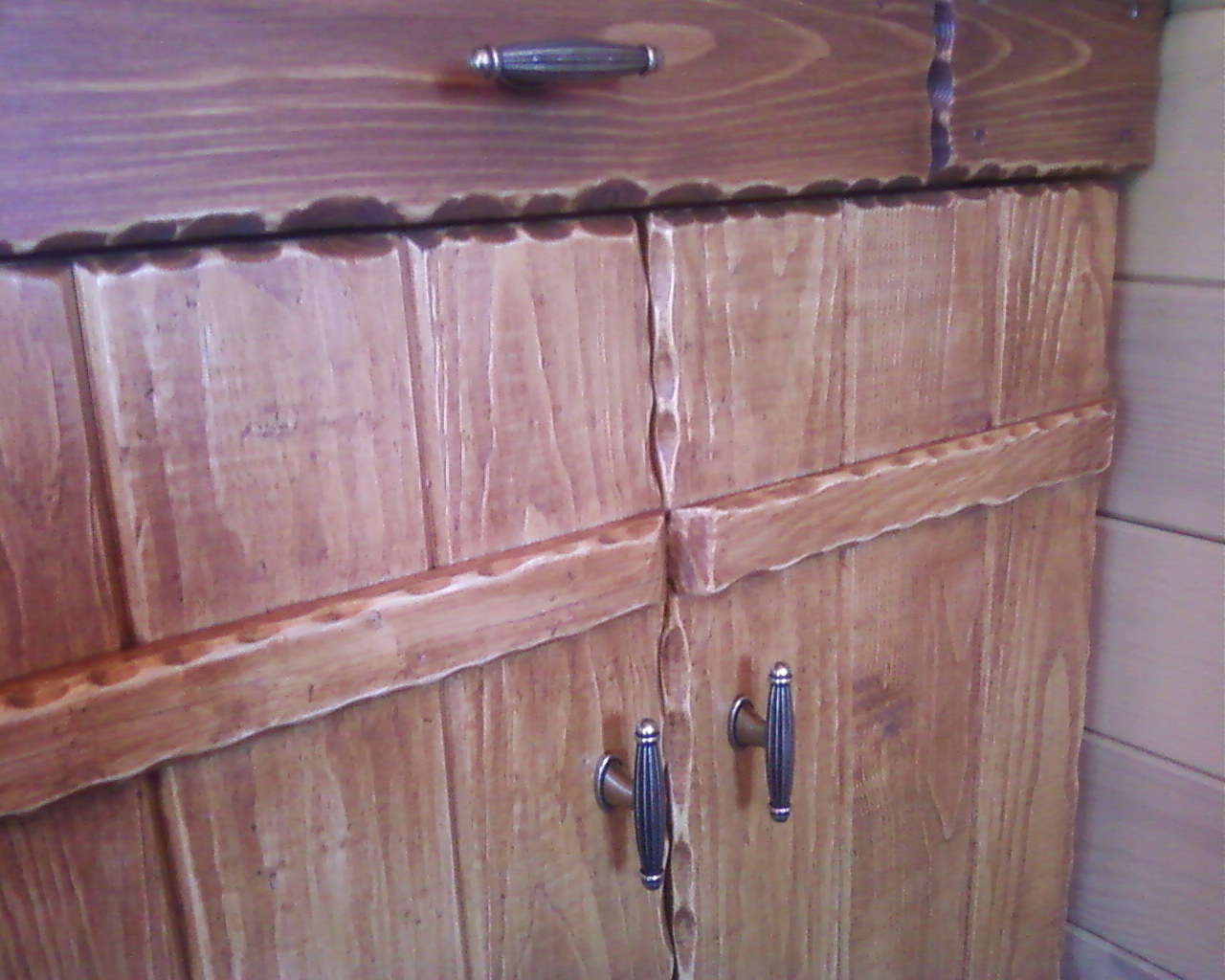

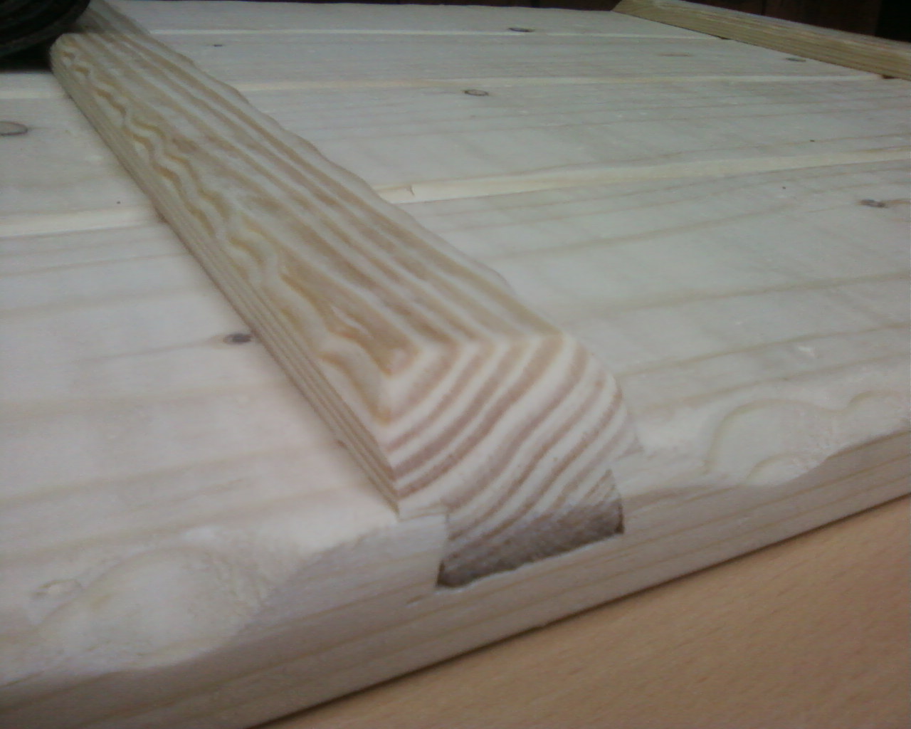

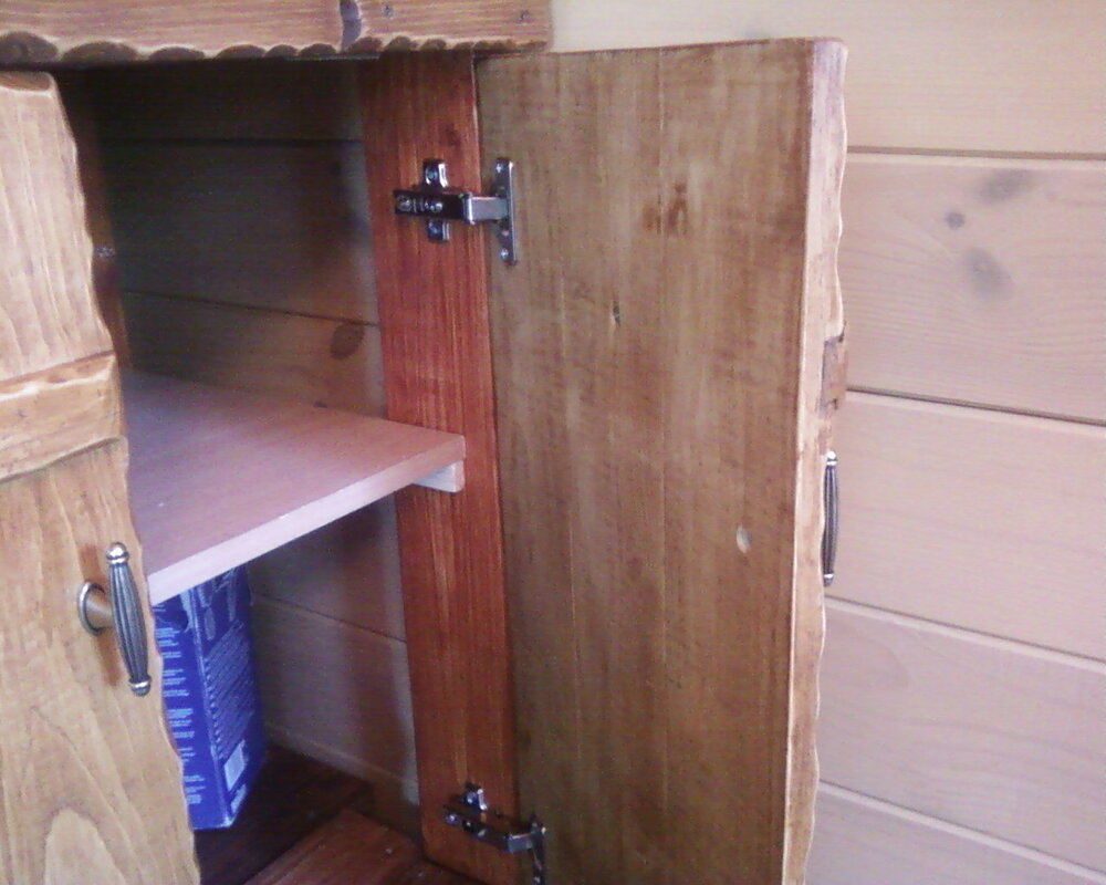

mikhailoff71 Опубліковано: 23 липня 2015 Поділитись Опубліковано: 23 липня 2015 Я ищу варианты изготовления бюджетных фасадов в сельском стиле для вот такой тумбочки Поперечины только в паз «ласточкин хвост», фиксация в центральной части (как сказали выше). Остальные участки плавающие. В противном случае получите гарантированное корыто. Уж лучше просто щит. Вот что получилось... 15 Посилання на коментар Поділитися на інших сайтах More sharing options...
Фрол Фомич Опубліковано: 23 липня 2015 Поділитись Опубліковано: 23 липня 2015 Чем делали художества по кромкам? Фрезой 45 град. от руки? 1 Посилання на коментар Поділитися на інших сайтах More sharing options...
mikhailoff71 Опубліковано: 23 липня 2015 Поділитись Опубліковано: 23 липня 2015 Чем делали художества по кромкам? Фрезой 45 град. от руки? Так точно 2 Посилання на коментар Поділитися на інших сайтах More sharing options...
Starfox Опубліковано: 24 липня 2015 Поділитись Опубліковано: 24 липня 2015 Вот что получилось... из какого дерева сие чудо? сушеное или свежепил? Посилання на коментар Поділитися на інших сайтах More sharing options...
S_Lava Опубліковано: 24 липня 2015 Поділитись Опубліковано: 24 липня 2015 сушеное или свежепил? Представляю, как бы ото гуляло, кабы из свежеспила было сделано. 2 Посилання на коментар Поділитися на інших сайтах More sharing options...
mikhailoff71 Опубліковано: 24 липня 2015 Поділитись Опубліковано: 24 липня 2015 (змінено) из какого дерева сие чудо? сушеное или свежепил? Из сосны, конечно же. Просто, на лесоскладе попросил вытащить несколько досок из залежалых запасов... Сказали, что пролежали 2-3 месяца. И у меня они пролежали с месяц. Змінено 24 липня 2015 користувачем mikhailoff71 Посилання на коментар Поділитися на інших сайтах More sharing options...

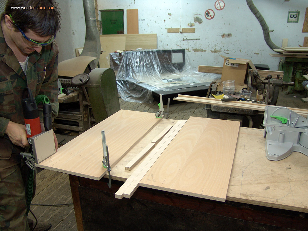

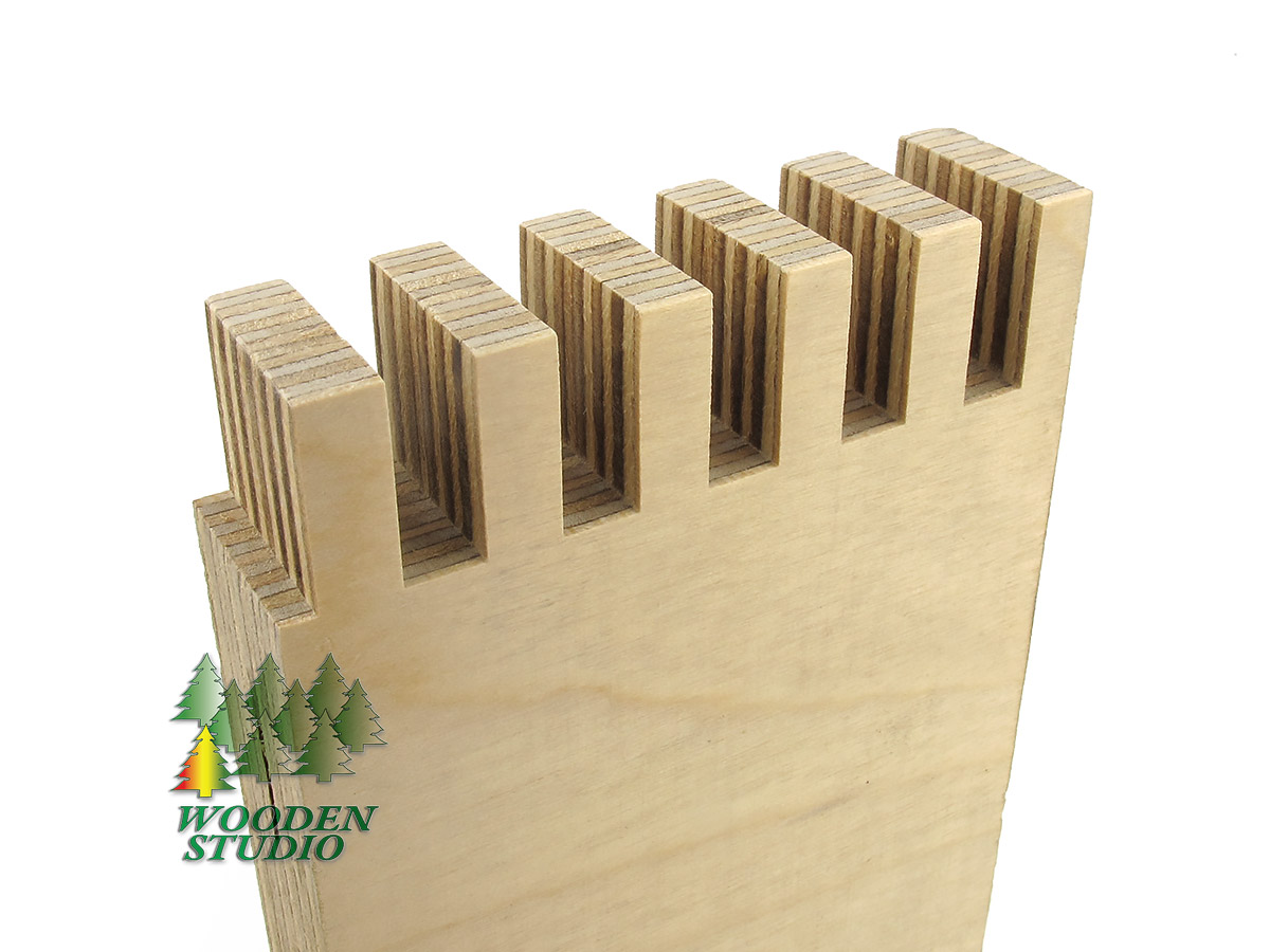

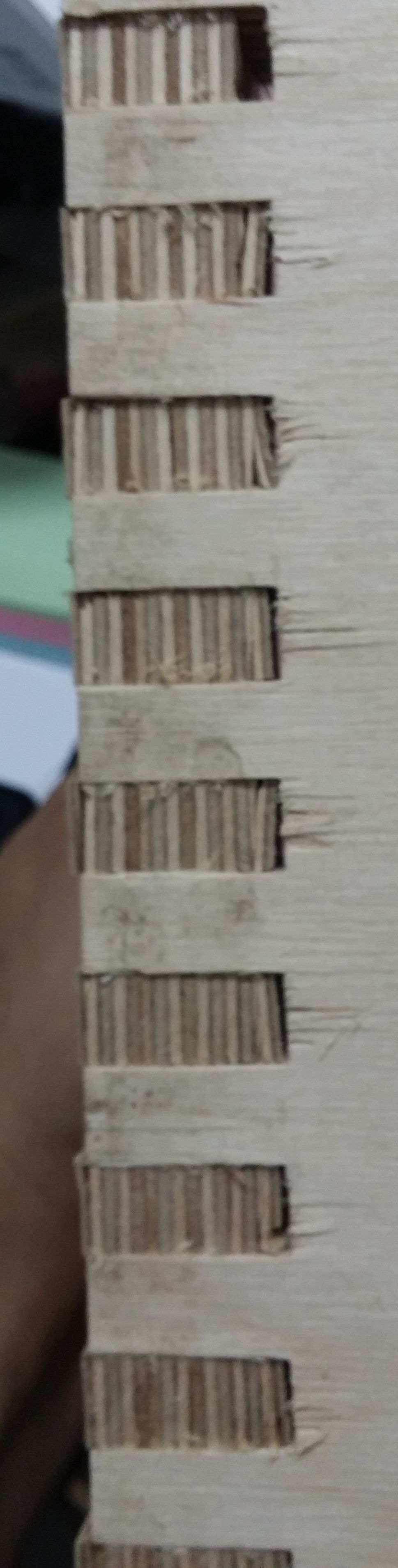

dogkiller Опубліковано: 5 серпня 2015 Поділитись Опубліковано: 5 серпня 2015 решил сделать ребенку полку для книг. Столкнулся с проблемой, что толстая фанера при нарезке шипов фрезером слоится и колется. уже и подкладки сверху и снизу ставил и за несколько проходов выбирал шип - все равно дефекты. Что я не так делаю?ь на дереве все ок, а вот с фанерой- засада. Може фреза уже тупая или фанера не годная? фанеру на ртанслоке брал. В\В Если что- это я на обрезках пристреливаюсь Посилання на коментар Поділитися на інших сайтах More sharing options...
viksel Опубліковано: 5 серпня 2015 Поділитись Опубліковано: 5 серпня 2015 А Вы по шаблону шипы делаете или по разметке? Посилання на коментар Поділитися на інших сайтах More sharing options...
dogkiller Опубліковано: 5 серпня 2015 Поділитись Опубліковано: 5 серпня 2015 А Вы по шаблону шипы делаете или по разметке?по шаблону, конечно. К шипу претензий нет, есть к чистоте обработки....фанера слоится "в массе"... Посилання на коментар Поділитися на інших сайтах More sharing options...
rul.32 Опубліковано: 5 серпня 2015 Поділитись Опубліковано: 5 серпня 2015 по шаблону, конечно. К шипу претензий нет, есть к чистоте обработки....фанера слоится "в массе"... Здается мне,что там целый "пирог".Не качественная фанера(клей),тупая или неправильно подобранная фреза,возможно биение шпинделя,неправильная подача или обороты.Кстати Глобус на фанере садится мгновенно. 1 Посилання на коментар Поділитися на інших сайтах More sharing options...
dogkiller Опубліковано: 5 серпня 2015 Поділитись Опубліковано: 5 серпня 2015 Не качественная фанера(клей),тупая или неправильно подобранная фреза,возможно биение шпинделя,неправильная подача или обороты.Кстати Глобус на фанере садится мгновенно. ну блин сучки заделывать и на клее сэкономить- маразм... фреза правильная (но возможно уже тупая) биение- не, фрезер новый, мактек. обороты вкл\выкл. подача - пробовал по разному. Думаю- фанера и тупая фреза виной тому. Фрезу завтра новую куплю. П.С. Интересно еще что DODG скажет.... Посилання на коментар Поділитися на інших сайтах More sharing options...
DODG Опубліковано: 5 серпня 2015 Поділитись Опубліковано: 5 серпня 2015 П.С. Интересно еще что DODG скажет.... Надрежьте фанеру на выходе по глубине шипов (стамеской или ножом) . Вырывы пропадут, даже от самой тупой фрезы и от самого сильного биения ;) фанеру на ртанслоке Ну ладно, я пару рюмок вискаря принял, а Вы??? Посилання на коментар Поділитися на інших сайтах More sharing options...
viksel Опубліковано: 6 серпня 2015 Поділитись Опубліковано: 6 серпня 2015 по шаблону, конечно Можна попробовать завести фрезу потом развернуть шаблон...на выходе получится начатый шип и вырывов не будет.Если фреза работает по копировальному кольцу то можна попробовать делать шип за два раза,первый раз например фреза 10мм второй раз фреза 12 мм(или 14мм)....вариантов может еще быть много хорошо бы шаблон и как он лежит на детали посмотреть. Посилання на коментар Поділитися на інших сайтах More sharing options...
dogkiller Опубліковано: 6 серпня 2015 Поділитись Опубліковано: 6 серпня 2015 Надрежьте фанеру на выходе по глубине шипов (стамеской или ножом) . Вырывы пропадут, даже от самой тупой фрезы и так в том то и дело, что рвет слои внутри фанеры. шип как кисточка получается. соберу наверно на нагелях. хотелось понтовые углы, но будут просто срезы.... я пару рюмок вискаря принял, а Вы??? ТРАНСЛОК. Фирма торгует сепаратистской фанерой. На стадии заказа узнав откуда дровишки думал отказаться. Но альтернативы не было вот и взял. Посилання на коментар Поділитися на інших сайтах More sharing options...
DODG Опубліковано: 6 серпня 2015 Поділитись Опубліковано: 6 серпня 2015 так в том то и дело, что рвет слои внутри фанеры. шип как кисточка получается. Так, как на фото пойдет? Если да, то надо немного потерпеть, пока обработаю остальные фотографии и напишу инструкцию. 2 Посилання на коментар Поділитися на інших сайтах More sharing options...
