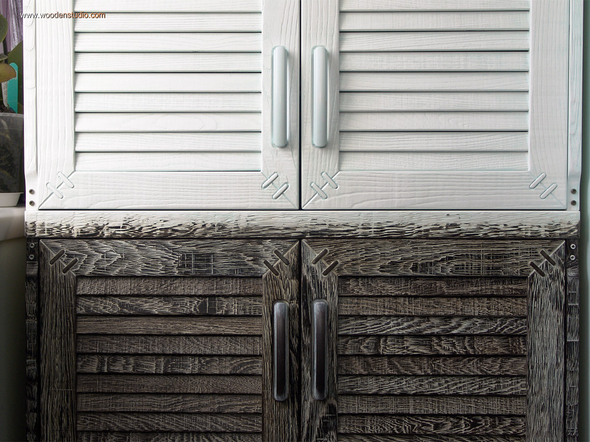

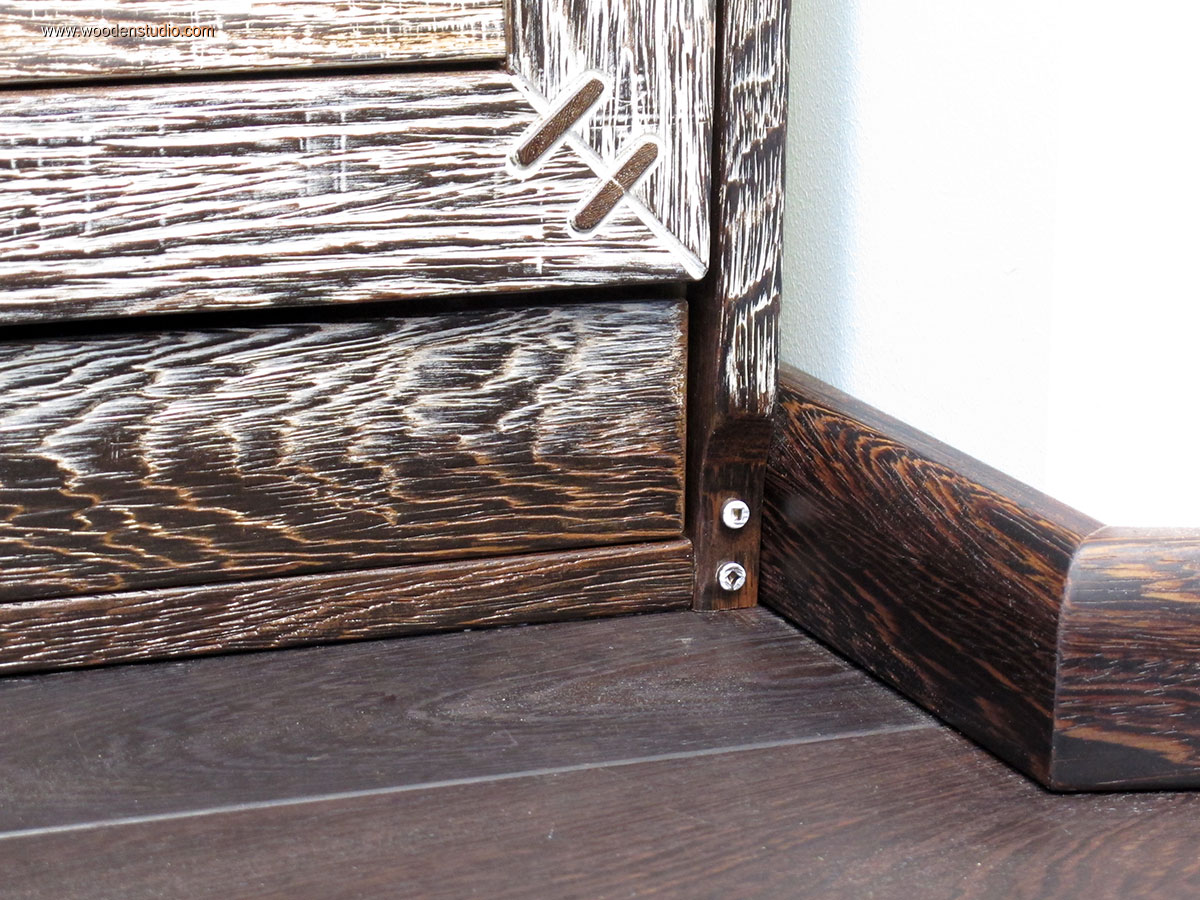

Добавлю в тему пару примеров брашированной поверхности.
Сосна:

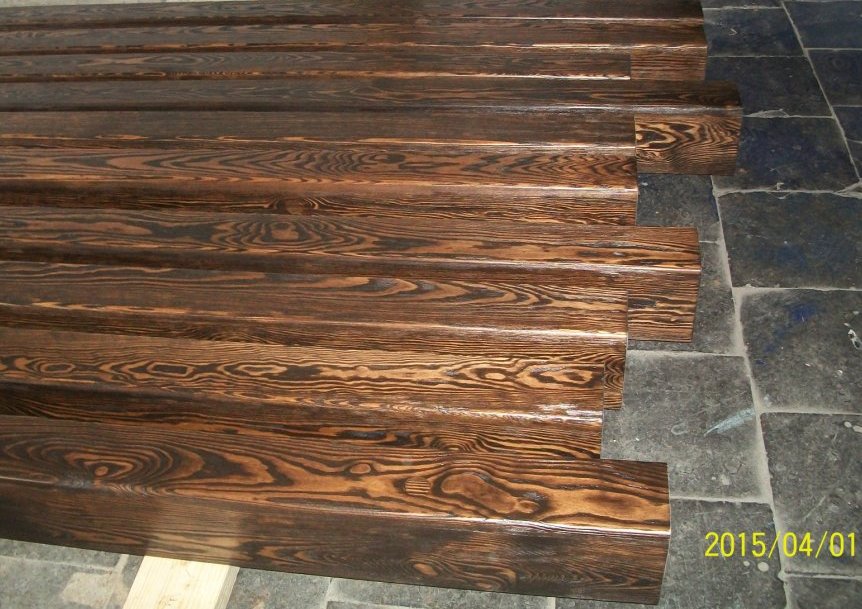

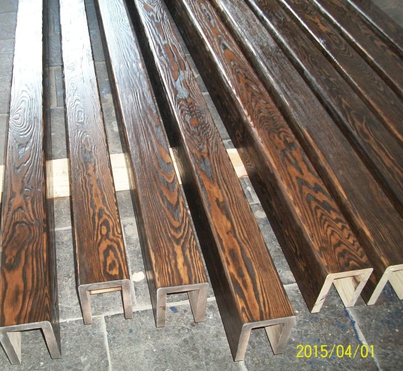

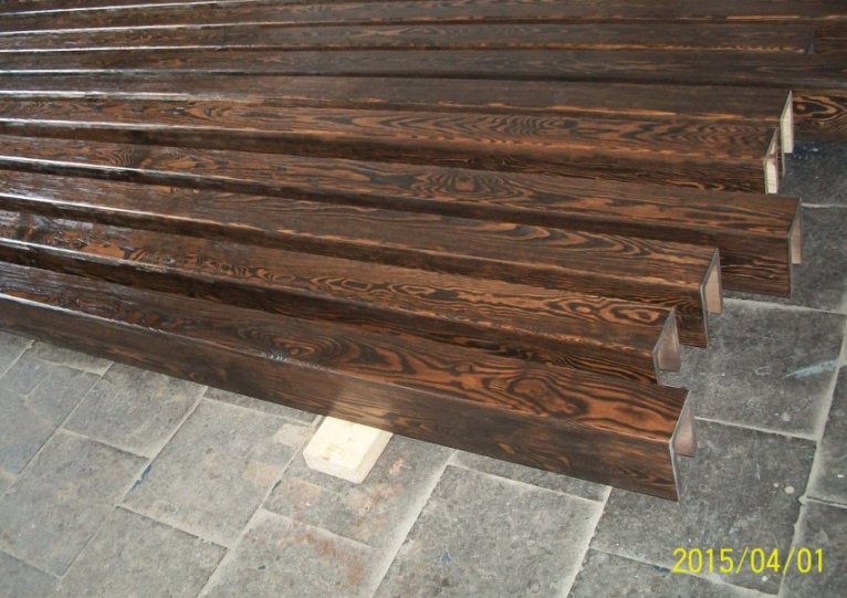

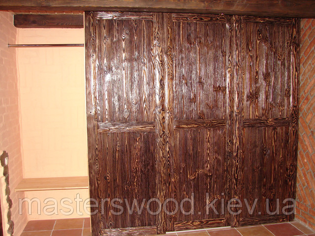

И я добавлю фото потолочных балок из сосны с брашированием:

Классно получилось!!!
Скажите пожалуйста, каким составом покрывали? Если можно код цвета/описание.
Красили втиранием мебельного полиуретанового лака компании ADLER. Цвет подбирали в тон с межкомнатными дверями. Номер Вам ни о чем не скажет. Но, если будет очень нужно, то напишу по запросу через личку.
Номер нужен для того чтобы знать при заказе и не гадать на палитре, видно в живую как он на сосне смотрится. Такой цвет меня устраивает. Если можно напишите тип/название лака и как его использовать/втирать....можно ссылку для ознакомления! Спасибо!
Заказать лак можно и через нас.
Втирали просто хлопчато-бумажной ветошью круговыми движениями.

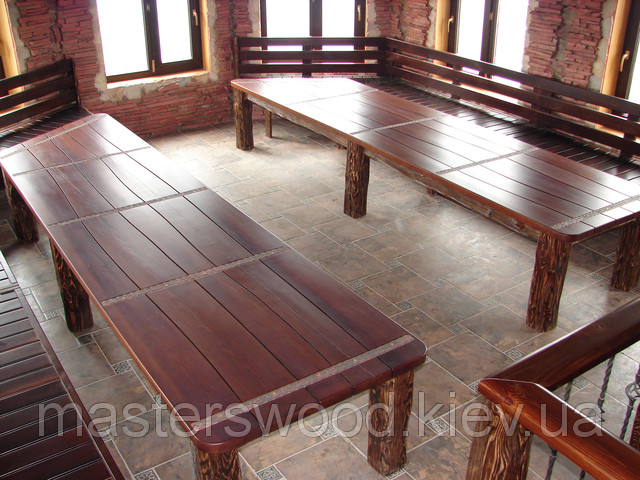

Сегодня увидела классную фотку стола. Не могу не выложить:
Балки окрашены :
1. Нитрокраситель ADLER SpritzBeize цвет Maron art.10909 - наносится втиранием
2. Duopur Base HQ - двухкомпонентное грунтовочное покрытие с заполняющими свойствами. Используется с отвердителем ADLER Duopur-Härter 82072 в соотношении 2:1 (50% отвердителя) и разбавителем ADLER Duopur-Verdünnung 80060.
3. Duopur Finish - быстросохнущий полиуритановый финишный слой для мебели и дизайна интерьера. Используеться с отвердителем ADLER Duopur-Härter 82072 в соотношении 2:1 (50% отвердителя) и разбавителем ADLER Duopur-Verdünnung 80060

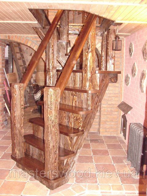

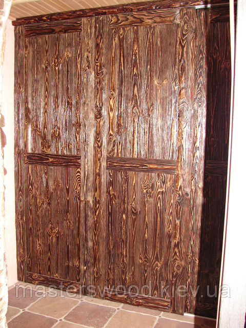

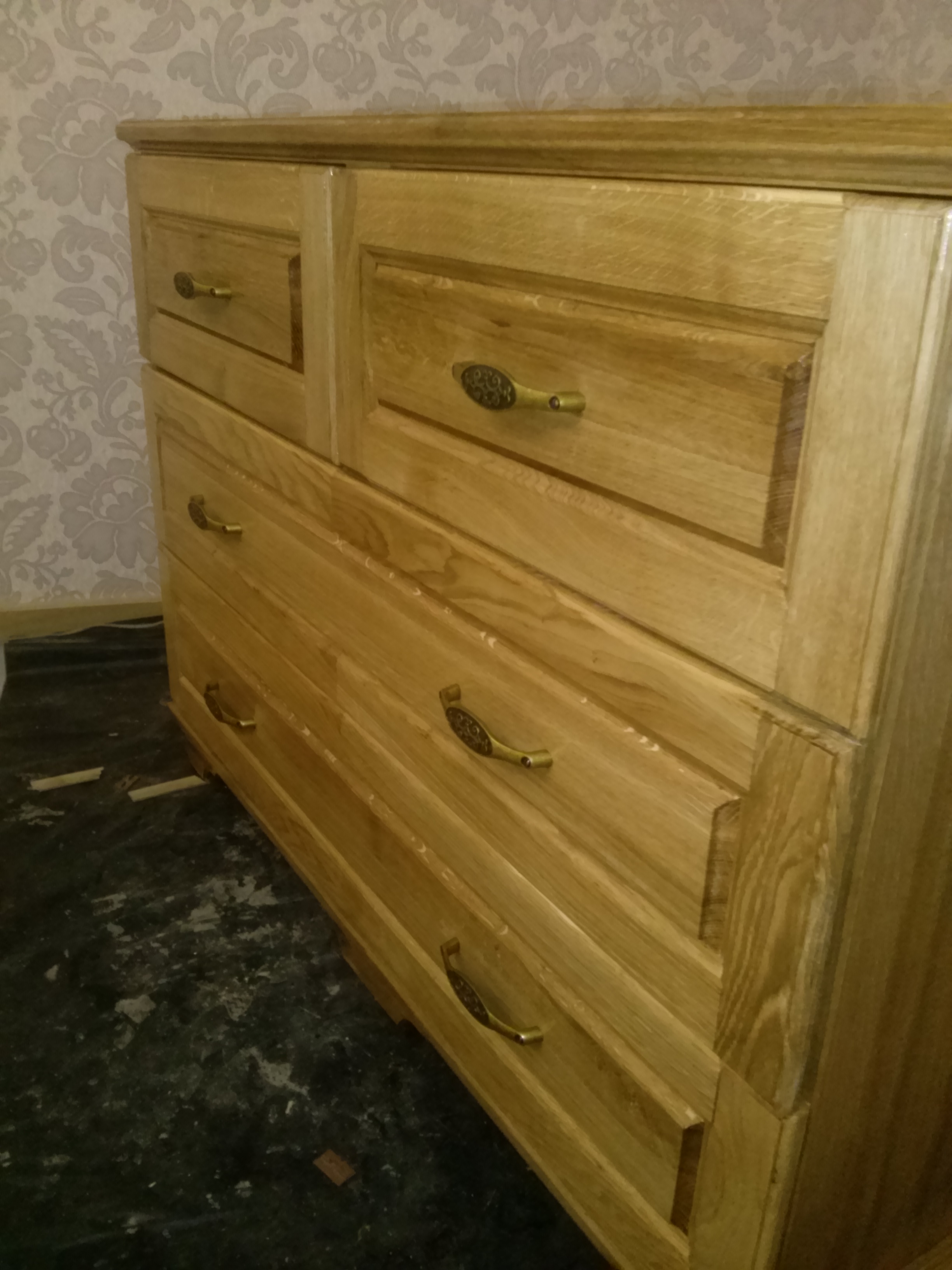

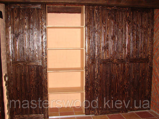

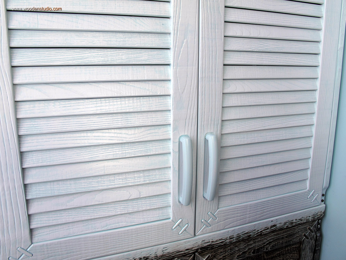

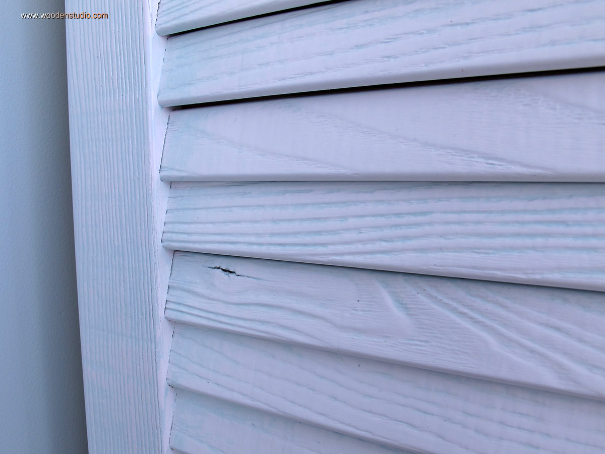

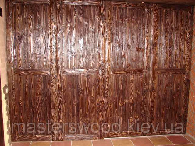

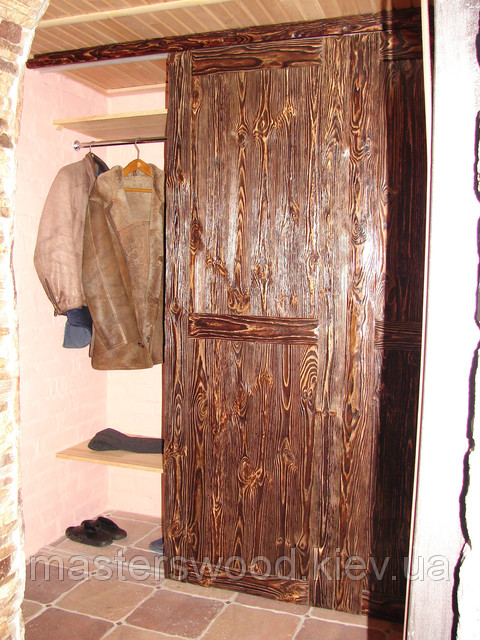

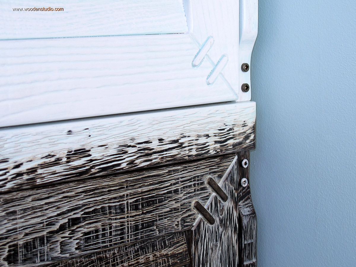

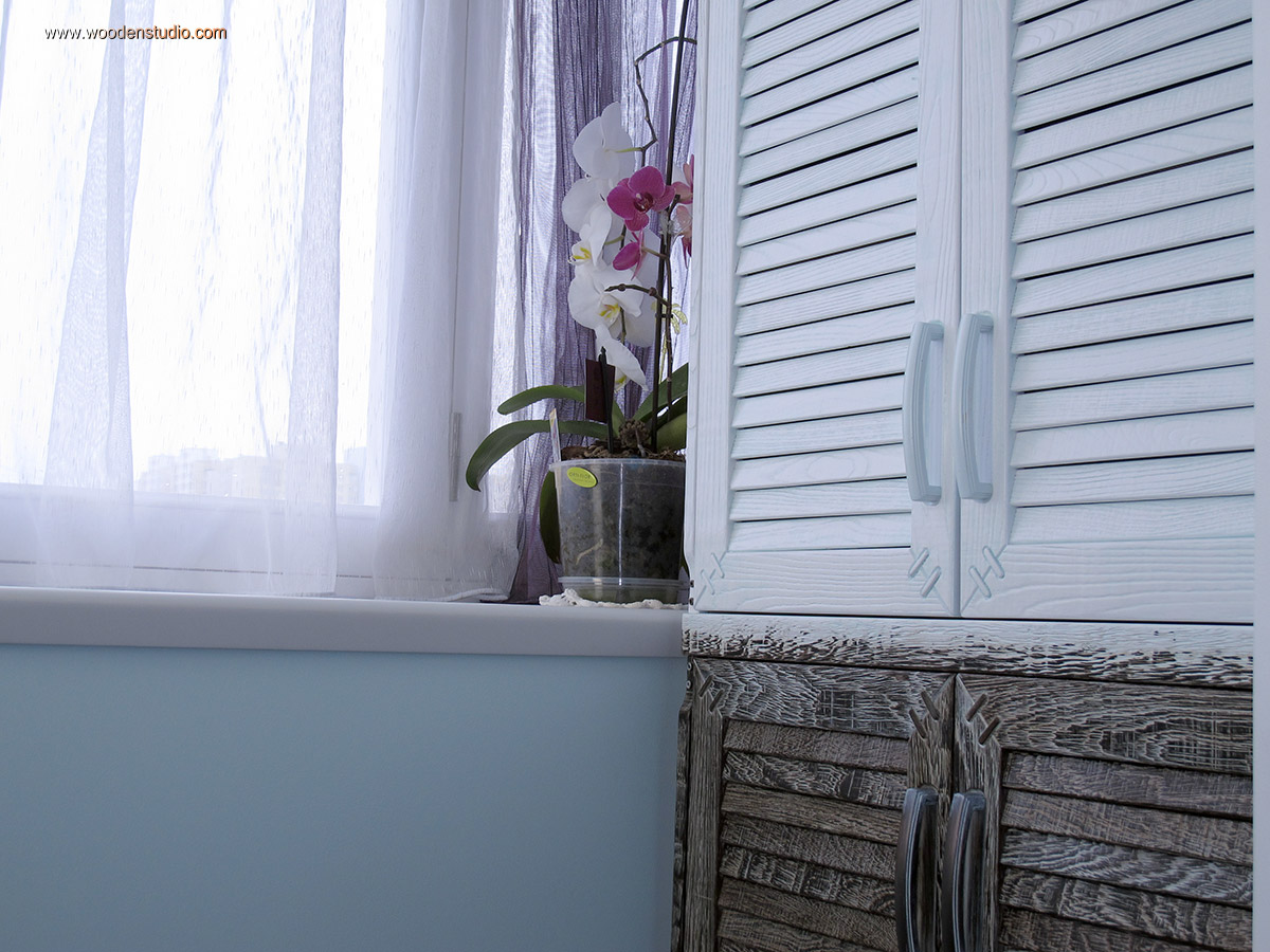

І я викладу деякі свої роботи...
Змінено користувачем Руслан 1
  • Лайк 10
Шкафчик (фото 3) - очуметь как мне нравиться в таком исполнении. Где Вы были когда я себе мебель смотрела????

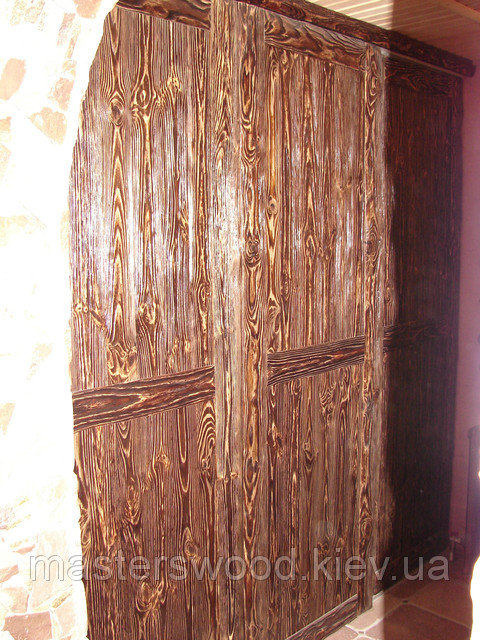

Напишите в личку или здесь стоимость фасада шкафа-купе в таком исполнении на простенок 3300 мм высота потолка 2650
1600 грн. м.кв.

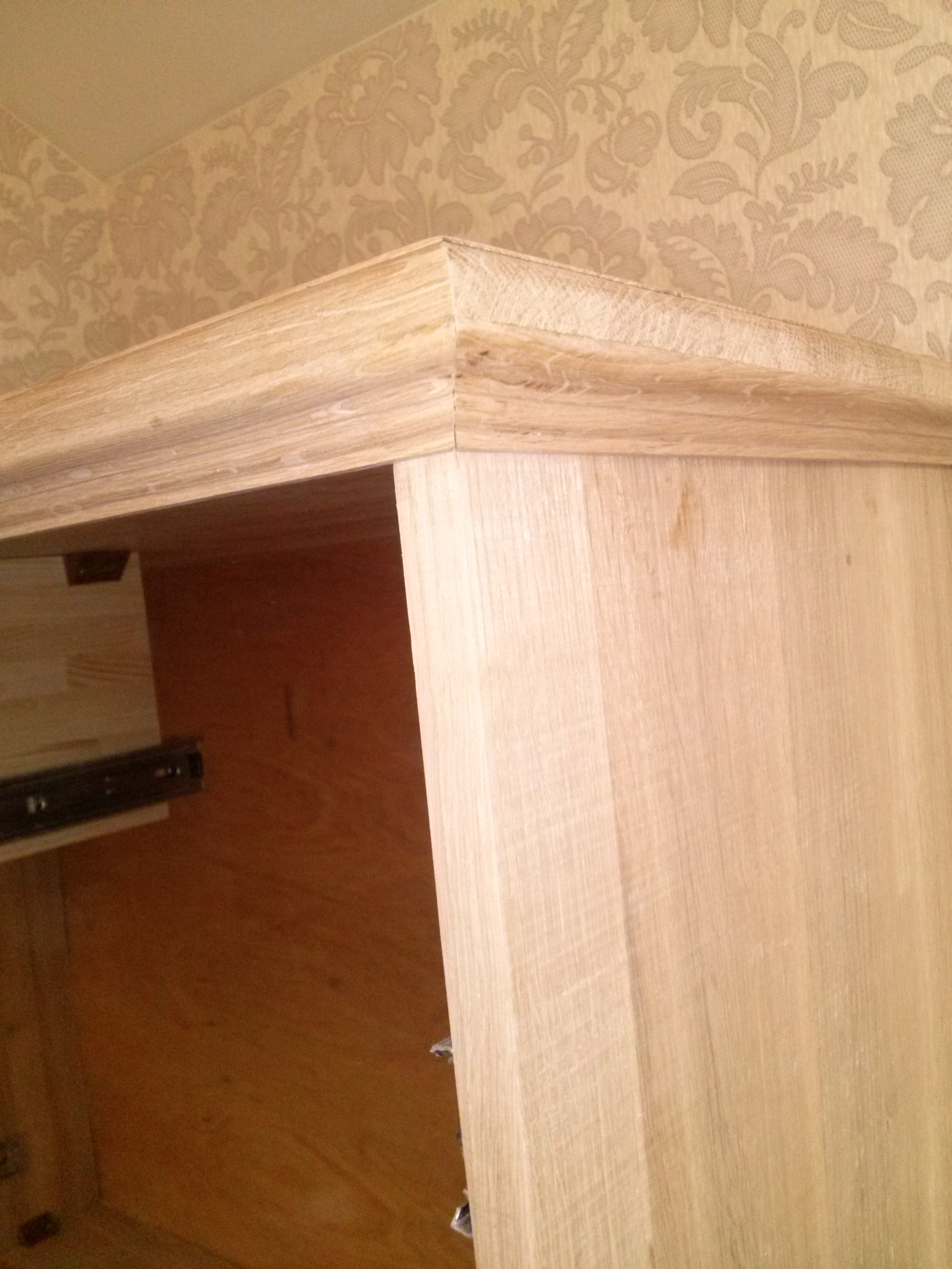

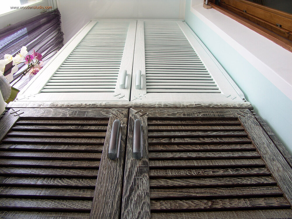

Раз тема браширования затронута широко, добавлю еще один шкафчик. Материал комбинированный, верх - ясень, низ - венге.

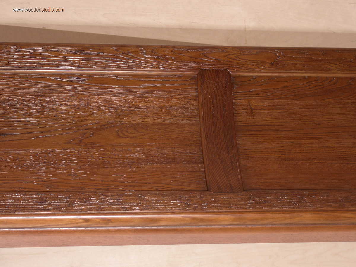

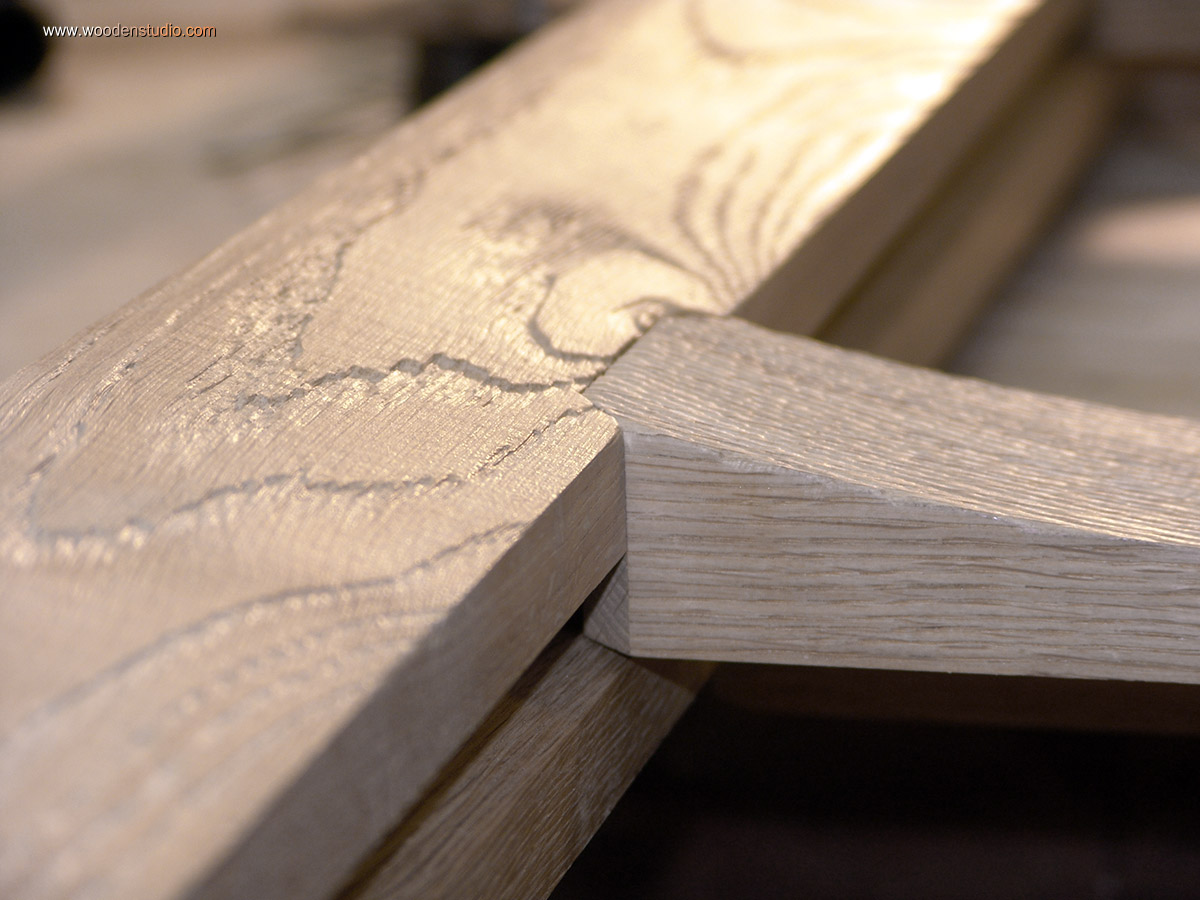

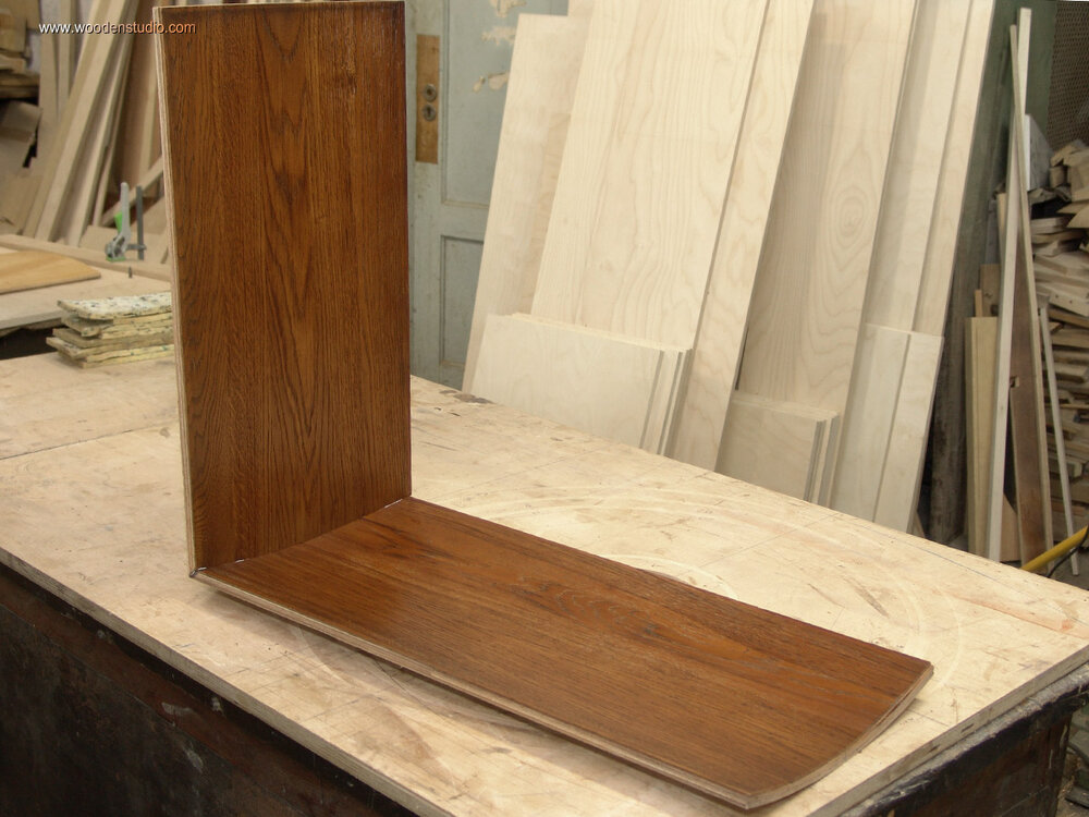

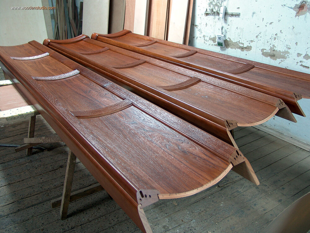

Тогда еще одну «поделку из дерева». Арка дубовая с вогнутыми панелями и элементами браширования...
Проект и изготовление мое. Июнь, 2008
  • Лайк 14

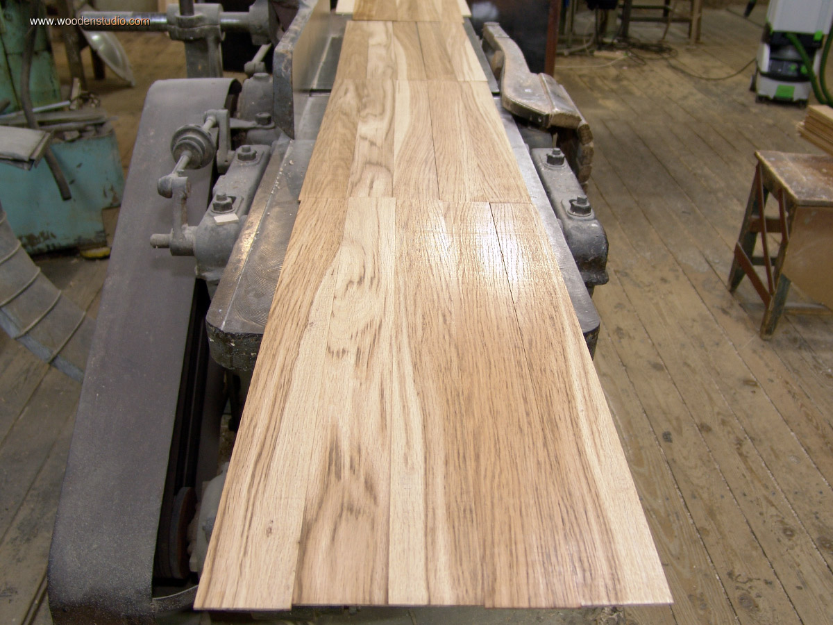

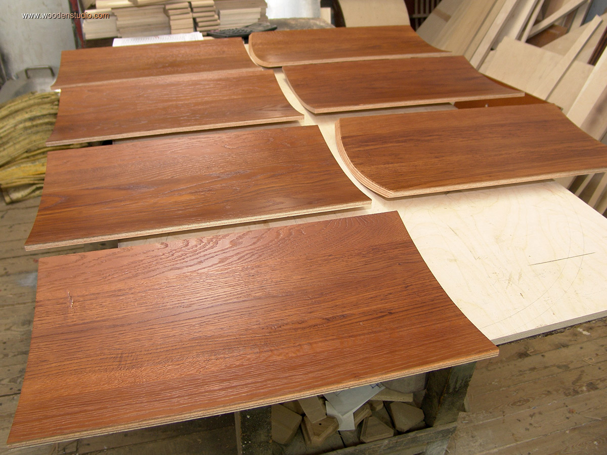

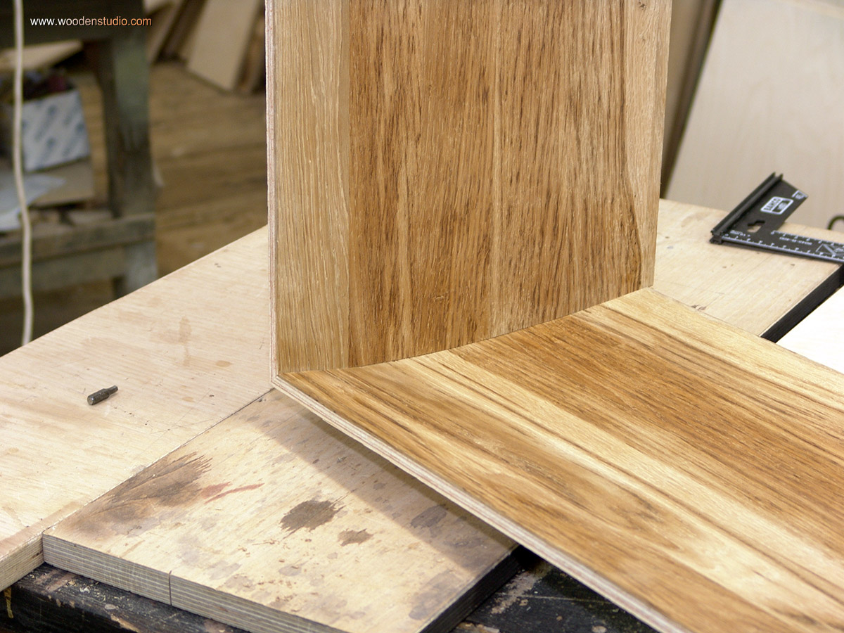

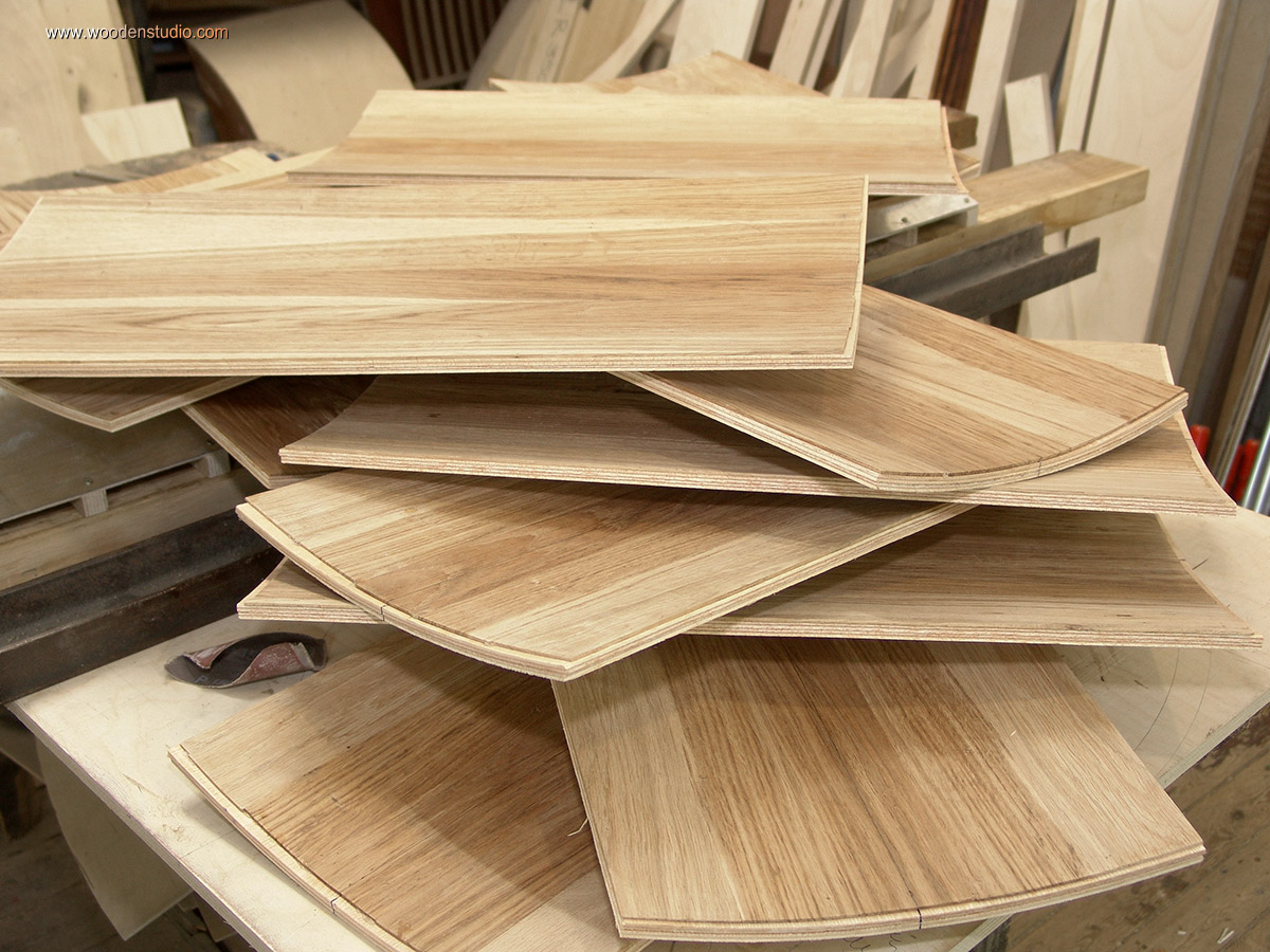

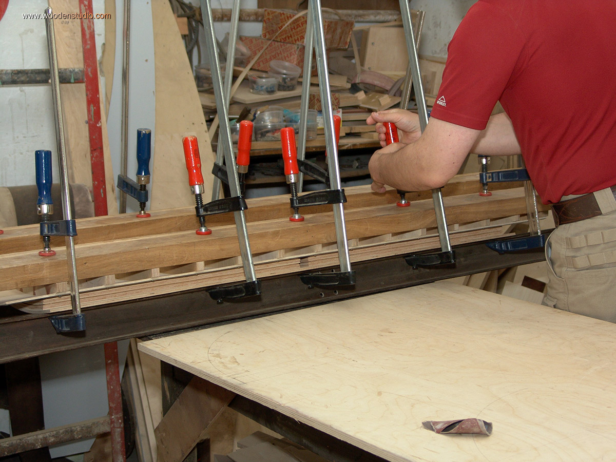

А вогнутые панели вырезали из масива или как-то хитро выгибали?
to alexandrius-->
Хорошие полезные коробки! Плюсую!
Закрывательный элемент, лично мне бы, больше понравился из кожи, например, с застежкой типа, как на портфеля старых советских.
Где же их взять?

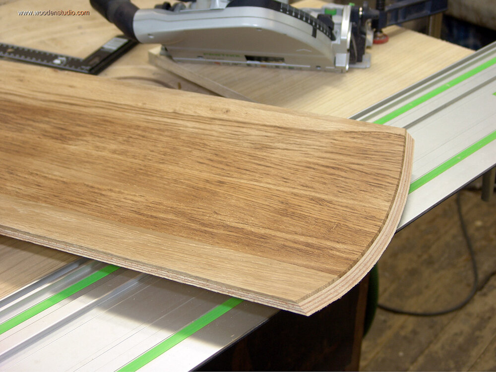

Не знаю как делал DODG, но есть вот такой вариант:
https://www.youtube.com/watch?v=fI7dCpgDAXI
https://www.youtube.com/watch?v=cYcQhEnZWUM

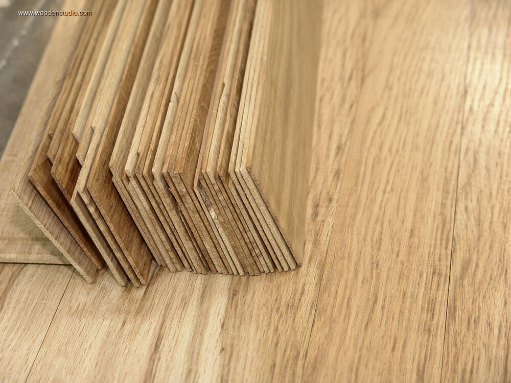

В данном проекте резал тонкую ламель и гнул в матрице вместе с фанерой. Здесь нужны односторонние.
Подробнее здесь.(нужна регистрация)

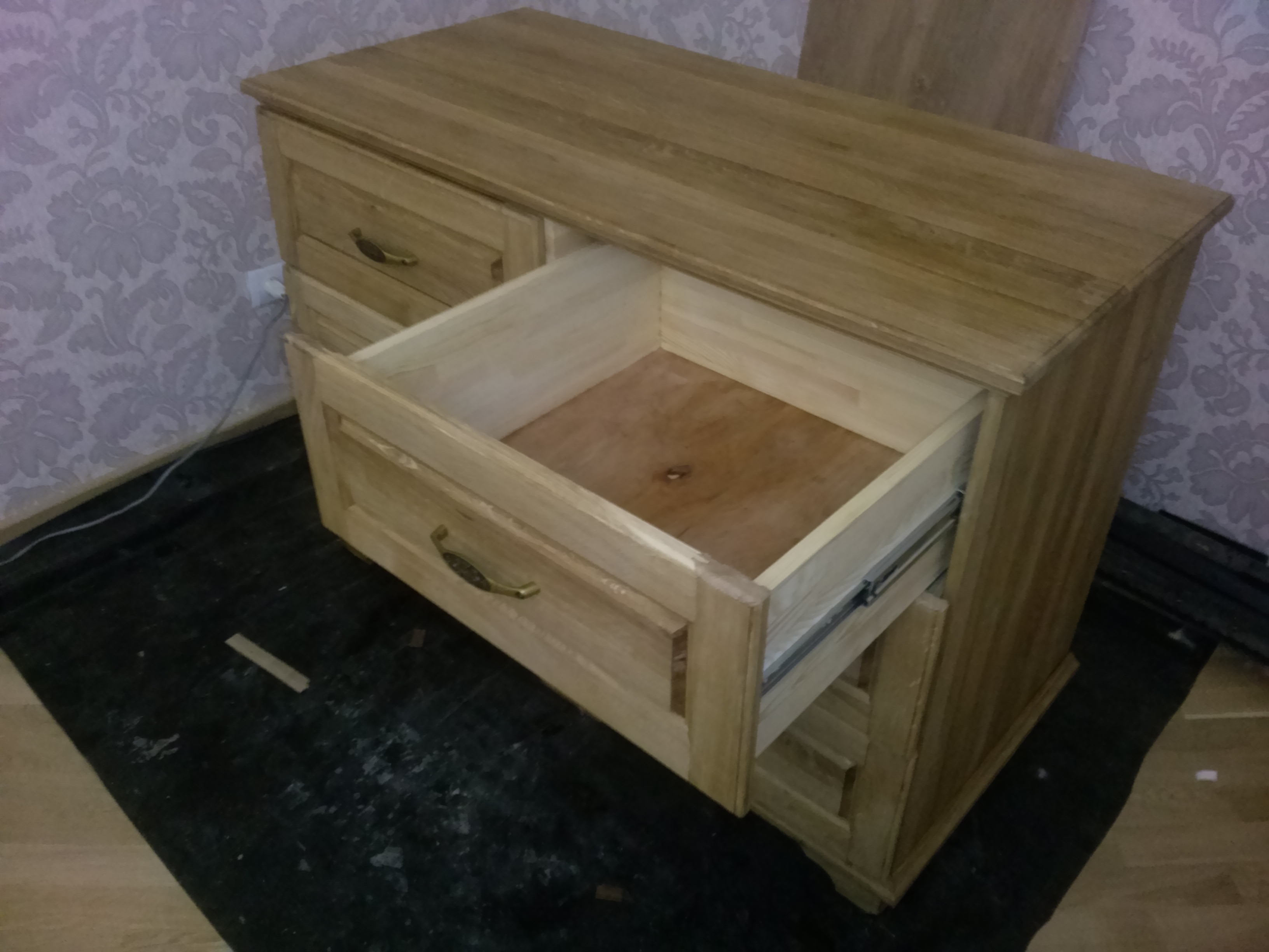

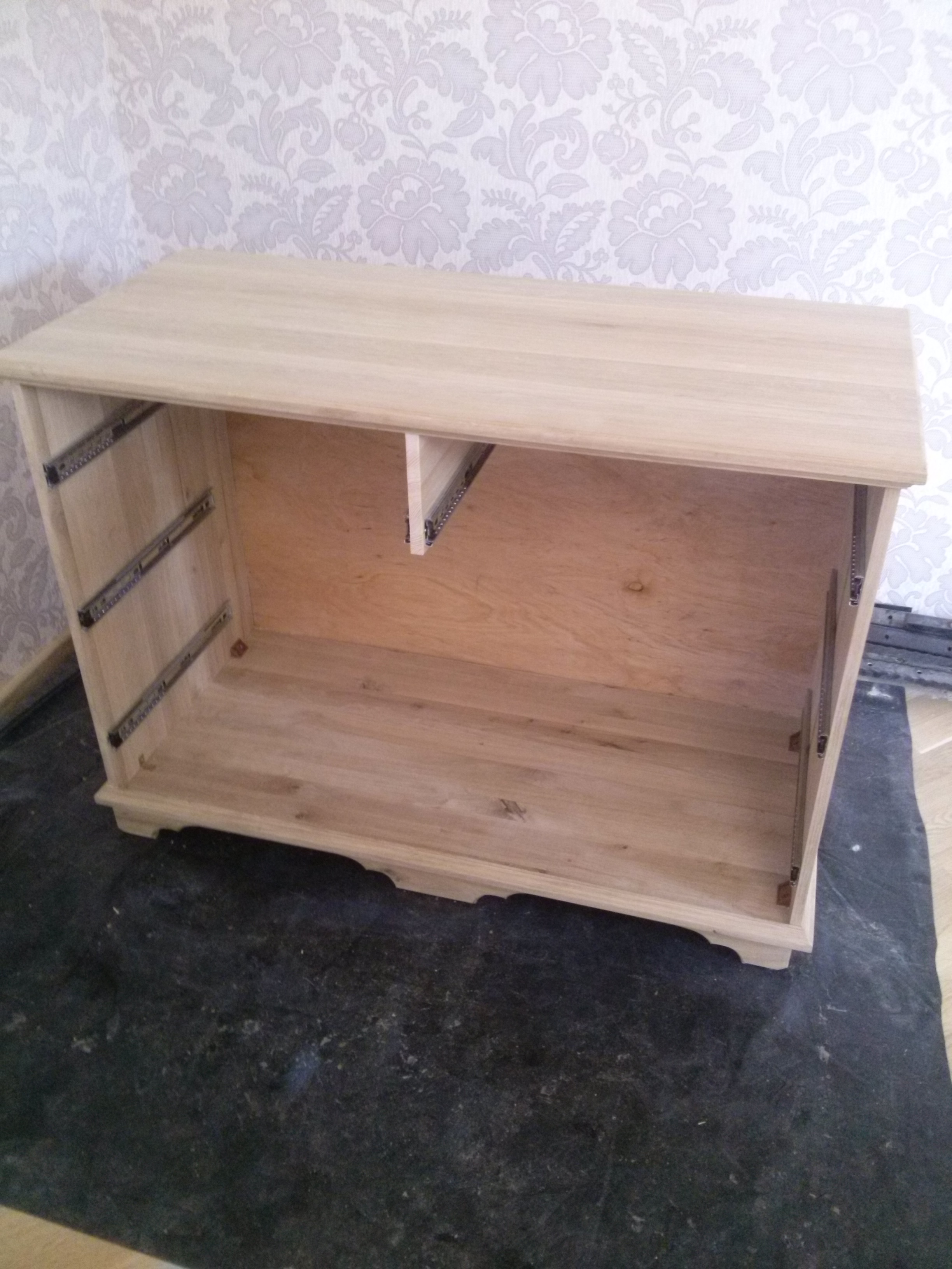

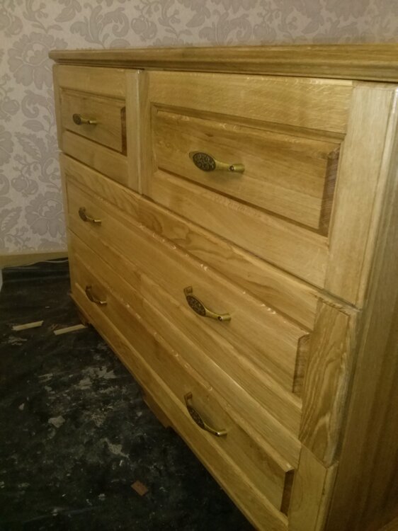

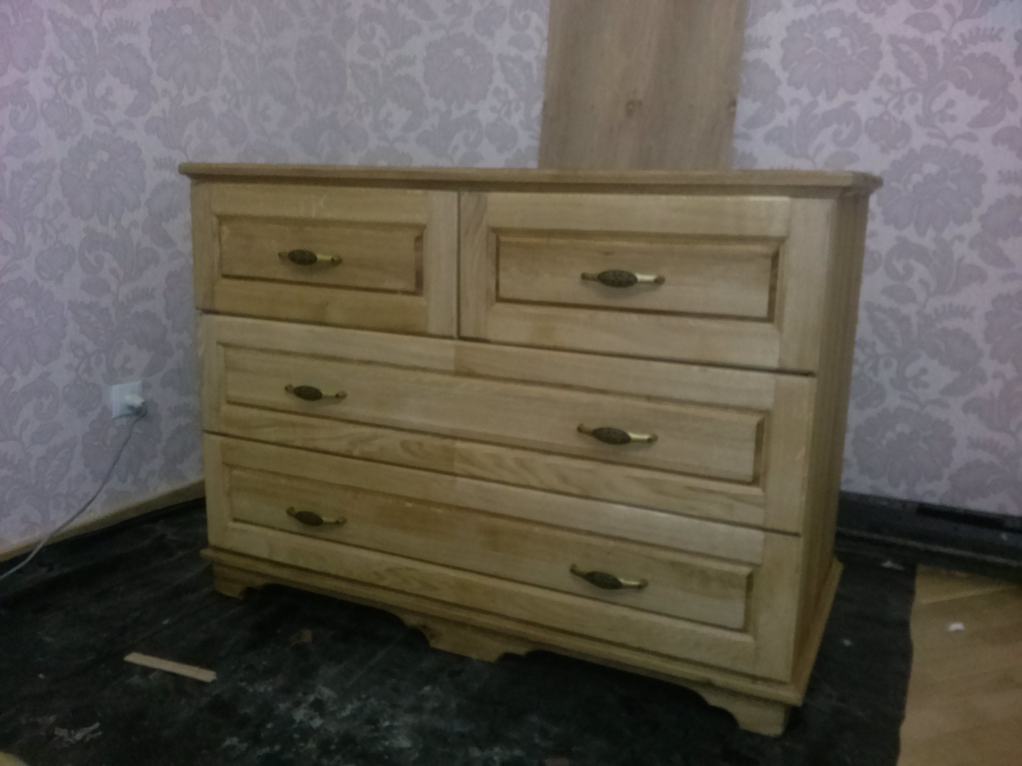

И я выложу свое творение)))
Прошу не судить строго, это первая моя работа...
по материалам обошлось примерно в 3500-4000 гр, покрыто масло воском..
Главный критерий...жене понравилось)))
  • Лайк 12
Перемычка к крышке только на уголках пласмасовых или еще чего держит?
Там 4 пластиковых уголка...я думаю выдержит... тем более эти полки не сильно будут загружены...
