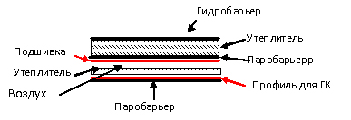

egoist Опубліковано: 16 лютого 2012 Поділитись Опубліковано: 16 лютого 2012 Выше подымал вопрос по укладке дополнительного утеплителя между профилями ГК-потолка. Думал что профиль будет плотно к перекрытию и еще сомневался как в 3см вложить 5-ти сантиметровый утеплитель. А получилось так, что местами профиль опускается на подвесах на 6-9см. Вопрос: Допускается ли между двумя слоями пространство или надо все заполнять ? Посилання на коментар Поділитися на інших сайтах More sharing options...

Катерина Ш Опубліковано: 16 лютого 2012 Поділитись Опубліковано: 16 лютого 2012 Выше подымал вопрос по укладке дополнительного утеплителя между профилями ГК-потолка. Думал что профиль будет плотно к перекрытию и еще сомневался как в 3см вложить 5-ти сантиметровый утеплитель. А получилось так, что местами профиль опускается на подвесах на 6-9см. Вопрос: Допускается ли между двумя слоями пространство или надо все заполнять ? Ложить все вплотную.... И зачем 2 раза паробарьер? Посилання на коментар Поділитися на інших сайтах More sharing options...

egoist Опубліковано: 16 лютого 2012 Поділитись Опубліковано: 16 лютого 2012 И зачем 2 раза паробарьер? Затем что 150мм уже было уложено между стропил, закрыто паробарьевом и подшито доской. А на этапе потолков мне захотелось еще "добавить" - перекрыть стропила (начитался форума ). Поэтому и получается второй паробарьер. Хотя, если честно, два года отапливается дом и я бы не сказал что крыша при 100+50 роквула рокмина плоха утеплена. Ложить все вплотную.... Откуда информация? Посилання на коментар Поділитися на інших сайтах More sharing options...

VillaDeLux (ex Акро) Опубліковано: 16 лютого 2012 Поділитись Опубліковано: 16 лютого 2012 Выше подымал вопрос по укладке дополнительного утеплителя между профилями ГК-потолка. Думал что профиль будет плотно к перекрытию и еще сомневался как в 3см вложить 5-ти сантиметровый утеплитель. А получилось так, что местами профиль опускается на подвесах на 6-9см. Вопрос: Допускается ли между двумя слоями пространство или надо все заполнять ? допускается. воздушная прослойка не навредит а даже немного улучшит теплофизику конструкции. 1 Посилання на коментар Поділитися на інших сайтах More sharing options...

a6pakaga6pa Опубліковано: 20 лютого 2012 Поділитись Опубліковано: 20 лютого 2012 Откуда информация? допускается. воздушная прослойка не навредит а даже немного улучшит теплофизику конструкции. По возможности воздушный зазор лучше не оставлять, так как если есть воздухообмен между внутренним воздухом и тем, что в зазоре, то внутренний слой работать не будет. Правда, вариант с воздушным зазором улучшит звукоизоляцию Посилання на коментар Поділитися на інших сайтах More sharing options...
