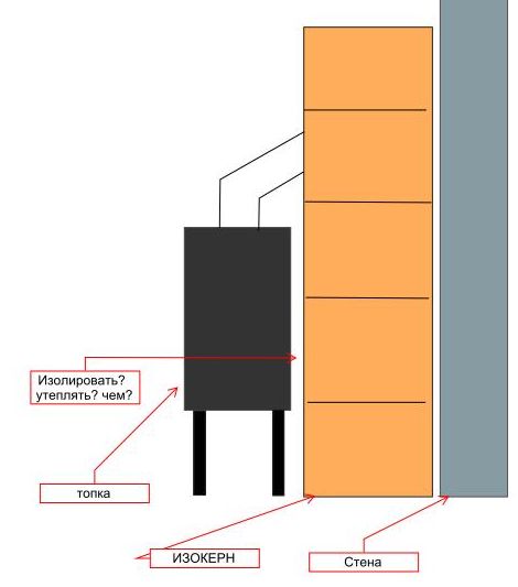

Mentor Опубліковано: 27 грудня 2011 Поділитись Опубліковано: 27 грудня 2011 Собсна, просидев два дня в этой ветке, мягко говоря озадачен....Деясятки видов топок, радиаторы, плиты/кожухи-аккумуляторы тепла, "чистое стекло", кошерные марки и производители. Убицца! О Гуру данной ветки! подскажите мне заблудшему, простую топку! Не для обогреву-для души!, без водяных рубашек, кожухов отбора тепла, систем дожига дожига не дожегшихся газов:D. Хочецца просто добротну топку ( а то у кума ручка открывания дверки (топка из Эпицентра-марку не помню) через месяц отламалась, вытачивали потом на заводе) желательно с шибером (ну или отдельно куплю) и забором воздуха извне. Дымоход под нее планирую Изокерн, от Шиделя. Бюджет ограниченый... Также есть вопрос к подсоединению топки и дымохода (см. рис) За помощь - коньк в карму! 3 Посилання на коментар Поділитися на інших сайтах More sharing options...

gixxer Опубліковано: 10 січня 2012 Поділитись Опубліковано: 10 січня 2012 присоединяюсь к автору. usanin_n подскажите пожалуйста, на каком этапе начинать эпопею с камином и что для этого должно быть сделано заранее? Просто процесс в двух словах как это вообще делается? Объясните плииз как идиоту, который камин видел 2 раза в жизни. У меня на данный момент уже есть крыша, которую придется немножко подразобрать, чтобы вывести этот дымоход ну очень хоцца камин Спасибо. Посилання на коментар Поділитися на інших сайтах More sharing options...
usanin_n Опубліковано: 11 січня 2012 Поділитись Опубліковано: 11 січня 2012 присоединяюсь к автору. usanin_n подскажите пожалуйста, на каком этапе начинать эпопею с камином и что для этого должно быть сделано заранее? Просто процесс в двух словах как это вообще делается? Объясните плииз как идиоту, который камин видел 2 раза в жизни. У меня на данный момент уже есть крыша, которую придется немножко подразобрать, чтобы вывести этот дымоход ну очень хоцца камин Спасибо. Итак...Постараюсь в двух словах. Есть поговорка: ПЛЯСАТЬ НУЖНО ОТ ПЕЧКИ.. т.е. Стоит думать о камине как можно раньше, что бы не делать потом не нужной работы. Определяемся какой камин хотим Закрытый или открытый.. Если закрытый то: Присматриваем топку по бюджету, советуемся со специалистами по топкам, благо их на форуме много. Это определит сечение трубы дымохода, подвод воздуха и т.д. Определяемся с исполнителем работ, кто будет заниматься монтажем, отделкой. Предоставляем план дома, свои пожелания по внешнему виду и сотрудничаем с ним. После предварительного посещения объекта последовательность работ и все нюансы сразу вырисовывается. Если открытый то: Определяемся с исполнителем работ, кто будет заниматься кладкой, отделкой Предоставляем план дома, свои пожелания по внешнему виду и сотрудничаем с ним. После предварительного посещения объекта последовательность работ сразу вырисовывается. Обычно все вопросы, где работа печника может пересекаться с работой других специалистов, решаются в штатном режиме 3 Посилання на коментар Поділитися на інших сайтах More sharing options...

Прохожий Опубліковано: 11 січня 2012 Поділитись Опубліковано: 11 січня 2012 вот одного не пойму - поясните на кой подвод воздуха снаружи, что за опция, чего именно такие топки интересуют? В подавляющем большинстве топок подвод воздуха осуществляется из помещения, то есть нагретый воздух из помещения вылетает в трубу, а с улицы подсасывается холодный... При подводе наружного воздуха для горения не происходит этого (воздух для горения и нагреваемый воздух не смешивается). 3 Посилання на коментар Поділитися на інших сайтах More sharing options...
Mentor Опубліковано: 11 січня 2012 Автор Поділитись Опубліковано: 11 січня 2012 В подавляющем большинстве топок подвод воздуха осуществляется из помещения, то есть нагретый воздух из помещения вылетает в трубу, а с улицы подсасывается холодный... При подводе наружного воздуха для горения не происходит этого (воздух для горения и нагреваемый воздух не смешивается). Где-то так! Но погуглив разные топки в своем ценовом сегменте, понял, что подвода воздуха извне в них нет....какая проблема сделать выводящий патрубок для подведения трубы - не понимаю..., но очевидно от этой фичи придется отказаться. Точнее такую топку искать бестолку, а подвод воздуха я все-равно организую - установлю вент решетку с заслонкой перед отверстиями забора воздуха или что-то в этом роде..... Посилання на коментар Поділитися на інших сайтах More sharing options...
Playmaker Опубліковано: 11 січня 2012 Поділитись Опубліковано: 11 січня 2012 Где-то так! Но погуглив разные топки в своем ценовом сегменте, понял, что подвода воздуха извне в них нет....какая проблема сделать выводящий патрубок для подведения трубы - не понимаю..., но очевидно от этой фичи придется отказаться. Точнее такую топку искать бестолку, а подвод воздуха я все-равно организую - установлю вент решетку с заслонкой перед отверстиями забора воздуха или что-то в этом роде..... Блин, ну 2 минуты погуглить сложно? www.kaminy-lechma.com.ua/index.php?id=24&L=0 Лехма topkamin.com.ua/2010_kamtop.html Кав-мет Посилання на коментар Поділитися на інших сайтах More sharing options...
Mentor Опубліковано: 11 січня 2012 Автор Поділитись Опубліковано: 11 січня 2012 Блин, ну 2 минуты погуглить сложно? www.kaminy-lechma.com.ua/index.php?id=24&L=0 Лехма topkamin.com.ua/2010_kamtop.html Кав-мет Видел, но и прайс там в мой бюджет не вписывается, а Kaw-Met с подачей воздуха я так и не увидел...(смотрел топки до 700 еврив) Посилання на коментар Поділитися на інших сайтах More sharing options...
Playmaker Опубліковано: 11 січня 2012 Поділитись Опубліковано: 11 січня 2012 Видел, но и прайс там в мой бюджет не вписывается, а Kaw-Met с подачей воздуха я так и не увидел...(смотрел топки до 700 еврив) По Лехме - пардон, недоглядел, самая дешевая 740 евро (но почти попал), по Кав-Мету в вашем бюджете 6 топок, 5 из которых с возможностью подведения воздуха снаружи Посилання на коментар Поділитися на інших сайтах More sharing options...
=YaSto= Опубліковано: 11 січня 2012 Поділитись Опубліковано: 11 січня 2012 В подавляющем большинстве топок подвод воздуха осуществляется из помещения, то есть нагретый воздух из помещения вылетает в трубу, а с улицы подсасывается холодный... При подводе наружного воздуха для горения не происходит этого (воздух для горения и нагреваемый воздух не смешивается). красиво звучит, но для меня не убедительно - почему сразу в трубу - у меня вентканалы в дымоходе и тёплый воздух на второй этаж выходит, не скажу что прям там всё обогревает, но есть эффект. И ещё через стену по каналам в столовую на первом этаже (она граничит с гостинной, где каминая топка встроена в стену). а по поводу подсоса холодного воздуха из вне так здорово - вот и циркляция в доме, обновление воздуха, всё равно КПД в 100% от камина не выйдет. Посилання на коментар Поділитися на інших сайтах More sharing options...
Прохожий Опубліковано: 11 січня 2012 Поділитись Опубліковано: 11 січня 2012 красиво звучит, но для меня не убедительно - почему сразу в трубу - у меня вентканалы в дымоходе и тёплый воздух на второй этаж выходит, не скажу что прям там всё обогревает, но есть эффект. И ещё через стену по каналам в столовую на первом этаже (она граничит с гостинной, где каминая топка встроена в стену). а по поводу подсоса холодного воздуха из вне так здорово - вот и циркляция в доме, обновление воздуха, всё равно КПД в 100% от камина не выйдет.Потому, что это физика процесса - теплый воздух вылетает в трубу... У Вас в вентканалы подаются дымовые газы??? :shock Вы ничего не путаете? По поводу подсоса - это как возле костра зимой... В морду печет, а зад мёрзнет. 1 Посилання на коментар Поділитися на інших сайтах More sharing options...
=YaSto= Опубліковано: 11 січня 2012 Поділитись Опубліковано: 11 січня 2012 Потому, что это физика процесса - теплый воздух вылетает в трубу... У Вас в вентканалы подаются дымовые газы??? :shock Вы ничего не путаете? По поводу подсоса - это как возле костра зимой... В морду печет, а зад мёрзнет. :D ну зачем же газы, хотя вариант на любителя просто циркуляция воздуха... от ТТ или газового котла тоже тёплый воздух в трубу вылетает, давайте и об этом пофилософствуем... Посилання на коментар Поділитися на інших сайтах More sharing options...
