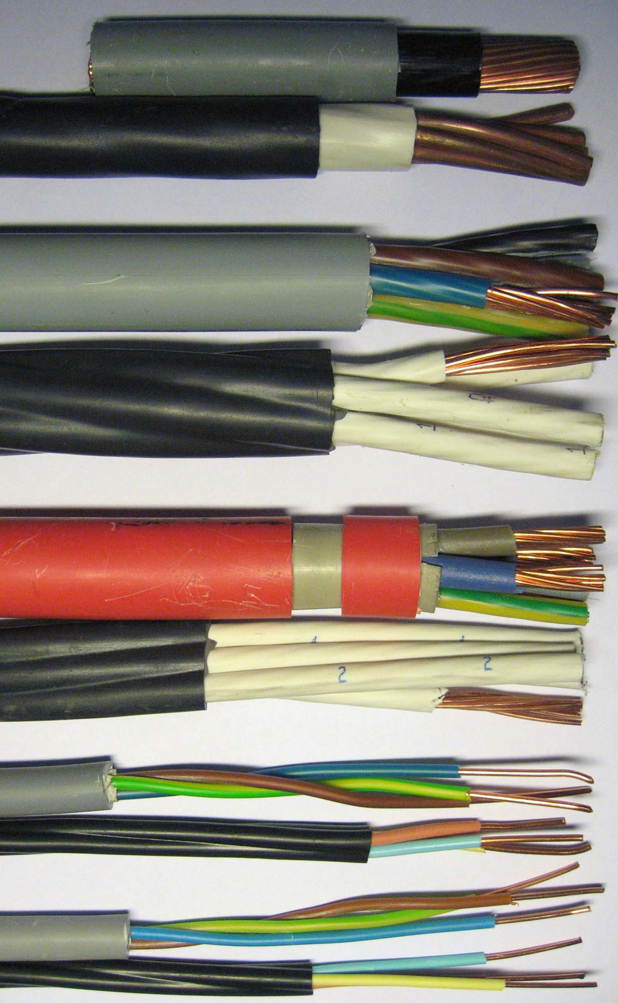

Firetuf Опубліковано: 21 грудня 2011 Поділитись Опубліковано: 21 грудня 2011 По теме "качество КПП на нашем рынке". Профессионалы и проФФесионалы. Даю картинку и сами определяйтесь, каким кабелем Вам работать и какой приобретать. Если существует неприязнь к импорту - бывает, не спорю, то я лично за то, чтобы у нас было как у них, свое, отечественное, и не только кабель, а и автоматика, техника, автомобили... Посилання на коментар Поділитися на інших сайтах More sharing options...

InSAn Опубліковано: 21 грудня 2011 Поділитись Опубліковано: 21 грудня 2011 Теперь, как я понимаю, никто не будет оспаривать, что кабель PPJ не является аналогом отечественного ВВГ с индексом "нг". И что кабель PPJ - аналог обычного ВВГ, без индекса "нг". Вы уж определитесь, пожалуйста: Что касается одиночной прокладки кабеля PPJ, то не представлены протоколы, в которых указан конкретный класс огнестойкости кабеля PPJ, и поэтому есть сомнения, что PPJ имеет класс огнестойкости «Стійкий» Вот Вы сейчас выложили сертификат, где написано, что согласно пункту 4.1. ДСТУ 4809:2007. "Ізольовані проводи та кабелі. Вимоги пожежної безпеки та методи випробування", кабель имеет класс "Стійкий". "стийкий" и "нг" - не одно и то же? И как быть с этим утверждением? Потому, что мне объяснили в Обериге, что кабель PPJ не является ни "не горючим", ни "огнестойким". 1 Посилання на коментар Поділитися на інших сайтах More sharing options...
InSAn Опубліковано: 21 грудня 2011 Поділитись Опубліковано: 21 грудня 2011 Дайте, пожалуйста, конкретную ссылку на документ, где это указано однозначно, то есть написан класс "Нестійкий", или класс "Стійкий". Вы позиционируетесь, как профессионал-электрик, применяющий кабель PPJ. Я не позиционируюсь, как профессионал-электрик. Я - Застройщик, который просит Вас подтвердить Ваше утверждение о том, что кабель PPJ отностися к классу "Стійкий" согласно пункту 4.1 ДСТУ 4809:2007, на который дана ссылка в Сертификате. Получили? Стийкий? Что еще нужно? 2 Посилання на коментар Поділитися на інших сайтах More sharing options...
Firetuf Опубліковано: 21 грудня 2011 Поділитись Опубліковано: 21 грудня 2011 "Что есть "нг"" - Нераспостраняющий Горение, как изготовленный из материалов, имеющих антипиреновые свойства. Согласно стандарта на изготовление ПВХ кабелей, все кабели и проводы должны быть самозатухающие, то есть отвечать стандарту по одиночному испытанию, то есть не быть горючими (в Европе существует 4-ре группы горючести, и это как раз относится к 3-ей). На соответствие классу нераспостранения горения в пучках есть свой стандарт, а проще, для производства применяется ТУ, откуда и пошло применение приставки "нг" (в Европе это 4-ый класс). нг - нераспостранящий горение, невозгораемый, негорючий, негорящий, низкогалогенный - это все сленг, и иногда даже очень противоречивый. И Вами упоминаемый Sanykrimea (мною Уважаемый), которым Вы восхищаетесь (и по делу), уже об этом говорил. Если я ошибаюсь - пожалуйста, стандарт на применение и использование аббревиатуры "НГ" в Украине, действующего и на сегодняшний день - в студию, и пляшка с меня. Я жду. Человек я публичный, контакты есть. Договорились? А таких как Sanykrimea нужно в первую очередь не цитировать в третьем лице (он, я думаю, и сам отпишется), а стараться быть на таких похожим самому. Начни с себя! 1 Посилання на коментар Поділитися на інших сайтах More sharing options...
