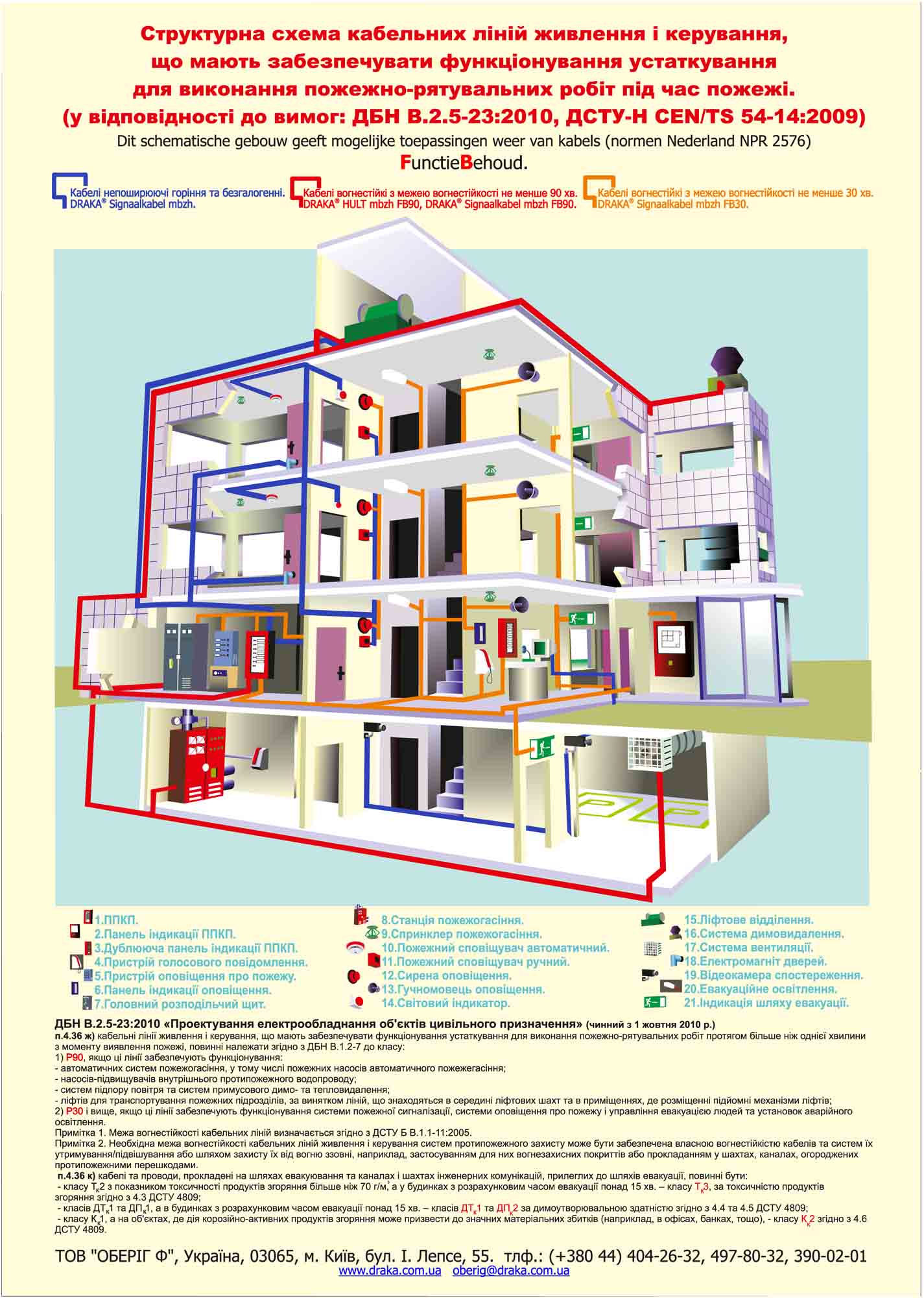

Firetuf Опубліковано: 16 грудня 2011 Поділитись Опубліковано: 16 грудня 2011 (змінено) Ок. Вижу конкретику и конструктивизьм. Вношу ясность и разъясняю, по теме. Кабели (в целом) по пожарной безопасности делятся на три основных группы, но каждая, становится выше предыдущей. Запомните. 1. Кабели нераспостраняющие горение. 2. Кабели нераспостраняющие горение + безгалогенные (при горении и тлении не выделяют больше чем отведено по стандартам дыма, токсичных веществ, галогенов. Галогены - это будущие кислоты, соляная, ортофосфорная, и т.д., которые потом коррозируют, а также обжигают лёгкие) 3. Кабели нераспостраняющие горение + безгалогенные + огнестойкие (сохраняют работоспособность на протяжении определенного времени во время пожара (огня). Это конкретно кабели СПЗ - систем противопожарной защиты. ДБН В.2.5-56:2010. Теперь копаем физику процесса, как говорил мой незабвенный Юзюк. 1. Нераспостранение горения - это когда по кабелю огонь распостраняется в соседние (обособленные) помещения. Это первое требование для открытых проводок, а также проводок за подвесными потолками путей эвакуации, ну и межэтажных стояков. Если кабельные трассы проложены скрыто (в тг конструкциях, заштукатурены, и т.д., то ввиду отсутствия кислорода горение кабеля невозможно. 2. Безгалогенные - а) дым. Он раздражает слизистую (одну и вторую), а также усложняет видимость эвакуации. б) токсичность - угарный газ, и еще тысяча всякой хрени отравляет организм. в) галогены - уже написал выше. 3. Огестойкость. а) минимальное время - 30 мин. для эвакуации, оповещения, аварийного освещения. б) 90 мин - дымоудаление, пожарные лифты, пожаротушение, клапана . Все то,что должно работать во время пожара. И кстати время еще зависит от расчетного времени эвакуации здания. Для общего, даже более чем, понимания и образование в этом деле, ПБ КП, достаньте и изучите несколько документов. ДБН В.2.5-56:2010 ДБН В.2.2-15:2005 ДБН В.2.5-23:2010 ДБН В.1.1-7:2002 ДБН В.1.2-7:2008 ДСТУ-Н CEN/TS 54-14:2009 НАПБ Б.06.004:2007 А вот когда изучите это - Вы поймете, что такая хрень, как стандарты и методики испытания, Вам СОВЕРШЕННО не нужны. Змінено 16 грудня 2011 користувачем Firetuf 1 Посилання на коментар Поділитися на інших сайтах More sharing options...

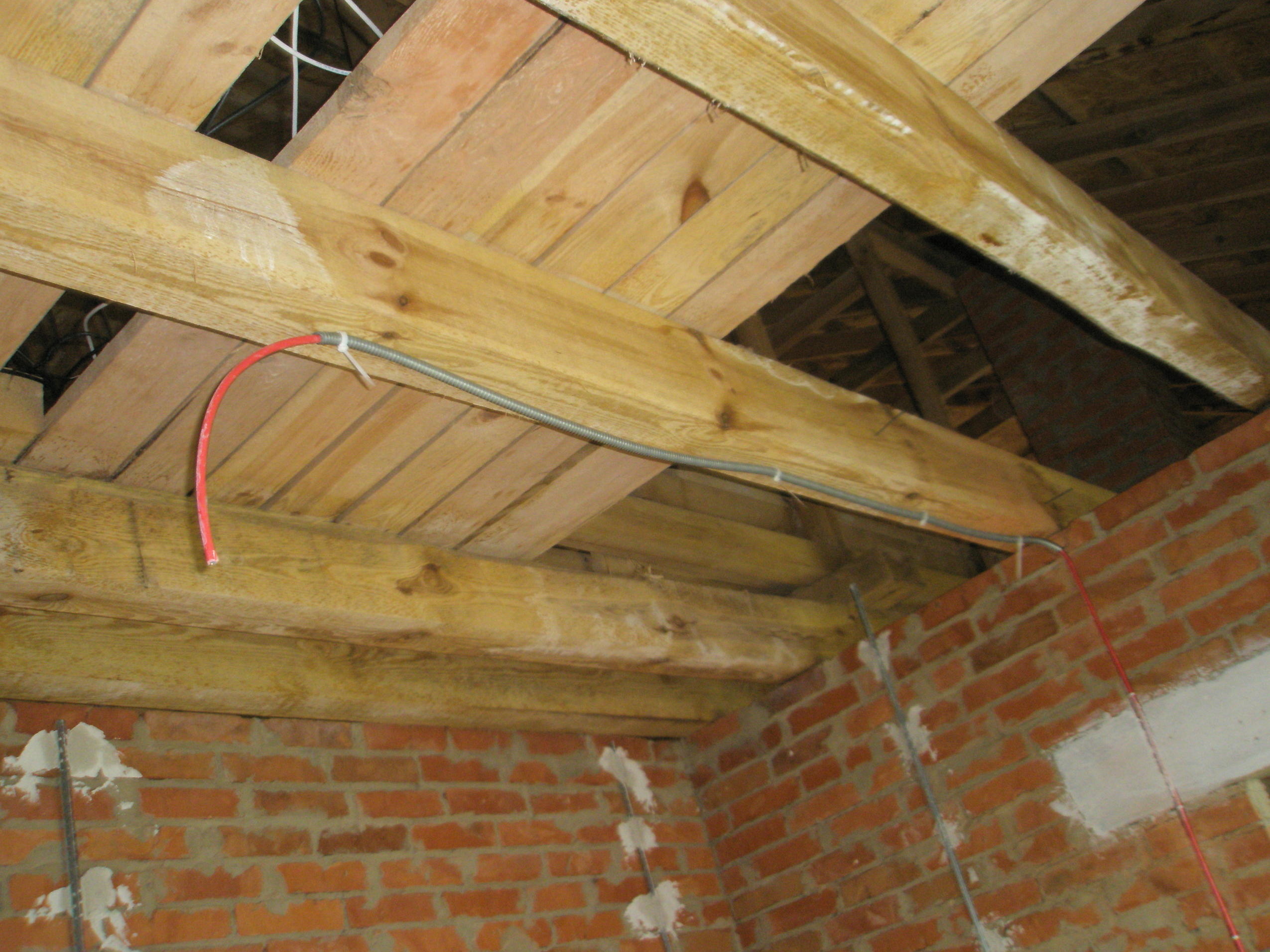

Firetuf Опубліковано: 16 грудня 2011 Поділитись Опубліковано: 16 грудня 2011 И еще. если Вы в своем доме, таким образом, как на картинке, выполните кабельную разводку, а также оснастите всеми необходимыми приборами, и выполните требования норм - Ваша жизнь вне опасности. Посилання на коментар Поділитися на інших сайтах More sharing options...

Firetuf Опубліковано: 16 грудня 2011 Поділитись Опубліковано: 16 грудня 2011 POLAA, отвечаю сейчас на те вопросы, на которые могу (диалог не завершаю, но нормативки перед глазами не имею). 1. Кабель HULT бывает двух типов: HULT и HULT FB/E 30-60-90, где FB/E (европейская классификация огнестойкости). HULT - безгалогенный, нг, маслостойкий, УФ-стойкий. Цвет оболочки серый. HULT FB - все тоже самое + огнстойкий. Цвет оболочки красный. Это все выписано в сертификатах пожарной безопасности (код органа 016) и экспертизе ГДПБ МЧС Украины. Сайт открытый, все доступно www.draka.com.ua 2. Кабель PPJ относится к классу нераспостраняющим горение. Это тоже все есть в сертификатах. Теперь поговорим на другом языке, не норм. 1. Что такое НГ? Вы такое в нормах где-то видели? В студию! :-x Для меня лично ВВГ-ВВГнг-ВВГнгд-ВВГнгнд-ВВГнгls-ВВГfrlsohнгнд --- ВСЕ ГЭ И не как не потому, что я поставщик импорта, а потому, что я вложил деньги в бизнес, в котором нет рекламаций, жалоб и прокленов. Я по специальности еще и инженер, и поверьте, толк в этом деле знаю. Когда на кабель из ПВХ материалов пишут безгалогенный, недымный это как? Вы считаете себя идиотом? Я нет. А на заборе, тоже кое что написано. 2. Если к нам на фирму придет человек, который не знает что купить - я никогда не впарю от балды кабель. Спросите у людей, сами проверьте. Любой, уважающий себя спец. так и поступит. Вы звоните доктору. Говорите ему, что чувствуете себя как-то не так, но знаете, что вам нужна таблетка анальгина. И он Вам дает указания по приему анальгина. Историю с М.Джексоном знаете? Врач уже сидит, а Миша "отдыхает". Поэтому, нужна полная информация и для этого существуют проекты, а проекты должны выполнять обученные люди. Неужели так все сложно? 3. Не нужно путать грешное с праведным и отделять мухи от котлет. Кажется Саня Крымский уже писал - в своем доме делай что хочешь. Не нужно банковские, офисные сооружения путать с квартирой, частным домом. В свой дом я выберу в первую очередь качественный продукт. Если это кабель - сечение жилы, качество меди, толщина изоляции, лазерно-принтерная надпись на кабеле (фирма, наименование, дата, метраж, надзор). Обратите внимание на бренд - поверьте мне, там на производстве ISO работает, а не "присутствует", как у нас. В соотношении цена/качество класса элит - для частных домов и квартир это PPJ. В соотношении цена/качество класса эконом - для частных домов и квартир это ВВГ с заполнением круглый (но заполнение настоящее, отдельное) Южкабель или Катэх (ИМХО). При необходимости качества и повышенной безопасности класса элит - для частных домов и квартир это HULT (серый, не огнестойкий). 1 Посилання на коментар Поділитися на інших сайтах More sharing options...

Firetuf Опубліковано: 16 грудня 2011 Поділитись Опубліковано: 16 грудня 2011 (змінено) Лично меня вопрос беспокоил в этом контексте (фото в моем доме). Прокладка кабеля по горючему основанию. Это HULT(FLEX) LSOH FB 90 0,6/1кВ КРУТО! Если бы еще на правильные анкера с металлическими крепежами... Ух. Даже металлорукав ничего плохого не делает в этом случае. Вы делали это для себя. Так? Обсудим два случая. 1. Не дай бог пожар. Пока прогорит балка (я лично для Вас выложу правила огнестойких креплений на деревянные основания) кабель, но только в случае крепления на металлокрепежи, будет работать, то есть обеспечивать передачу электроэнергии к вашему приемнику. 2. Как может загореться балка от кабеля? Кабель в м/рукаве. Оболочка и изоляция кабеля выдерживает кратковременную 250 С при КЗ. (160 С продолжительную). Изоляция жилы выполнена из огнестойкого состава - XLRS - керамосиликоновая резина). Даже если Вы запитали эту линию напрямую с ТП (с верхних губок), и умудрились обеспечить настоящее КЗ, то выгорит место соединения на ТП или в месте КЗ. Хотя здесь есть место для дискуссии, но на практике, так наверное и будет. Мое личное мнение - хуже не будет, но в данном, конкретном случае, применение огнестойкого кабеля считаю нецелесообразным, это все равно, что на турбине пахать поле. Но мой Вам респект. Будет настоящее эвакуационное освещение, по всем нормам ДБНов. Без обид. Змінено 16 грудня 2011 користувачем Firetuf 1 Посилання на коментар Поділитися на інших сайтах More sharing options...

POLAA Опубліковано: 17 грудня 2011 Автор Поділитись Опубліковано: 17 грудня 2011 Мое личное мнение - хуже не будет, но в данном, конкретном случае, применение огнестойкого кабеля считаю нецелесообразным, это все равно, что на турбине пахать поле. То есть, Вы предлагаете для освещения, по горючему основанию (в моем случае дереву), проложить кабель PPJ 3G1,5? Вопрос не праздный. У меня есть остаток около 100 метров PPJ. И есть места, где нужна прокладка кабеля по дереву. Посилання на коментар Поділитися на інших сайтах More sharing options...
Firetuf Опубліковано: 17 грудня 2011 Поділитись Опубліковано: 17 грудня 2011 1. По ДБНам, с дальнейшей возможностью сдачи Госпожнадзору - металлическая труба, либо подложка из негорючего материала. 2. Для себя - как Вы уже сделали, только вместо HULTa - PPJешка. А я бы, для себя, и вовсе, воспользовался гофрой, и только из соображений механической защиты кабеля. Это мое имхо. 1 Посилання на коментар Поділитися на інших сайтах More sharing options...
