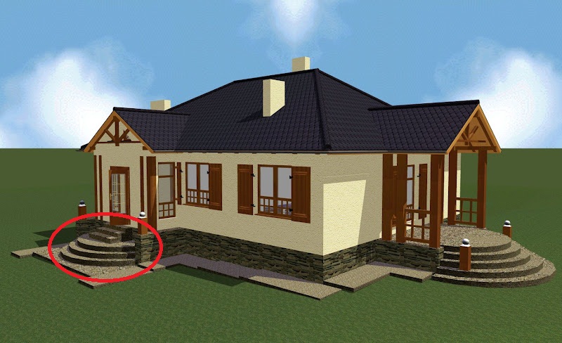

Архітектор К Опубліковано: 20 серпня 2012 Поділитись Опубліковано: 20 серпня 2012 У Вас всі спальні будуть на 1-му поверсі? Вхідна зона дуже дивно вирішена - заходите під сходами, для гардеробної шафи місця немає. Зате сходи що з одного що з другого боку - як в палаці :D Посилання на коментар Поділитися на інших сайтах More sharing options...
Max_designer Опубліковано: 20 серпня 2012 Поділитись Опубліковано: 20 серпня 2012 У Вас всі спальні будуть на 1-му поверсі? Вхідна зона дуже дивно вирішена - заходите під сходами, для гардеробної шафи місця немає. Зате сходи що з одного що з другого боку - як в палаці :D Дядэчку, схаменiтся. Яка гардеробна шафа на входi?? В труселях шкутильгати зрання до входу в дiм? може ще в гаражi ту гардеробну робити? краще вже палац нiж робити хрущовку. Посилання на коментар Поділитися на інших сайтах More sharing options...
okssi Опубліковано: 20 серпня 2012 Автор Поділитись Опубліковано: 20 серпня 2012 У Вас всі спальні будуть на 1-му поверсі? Вхідна зона дуже дивно вирішена - заходите під сходами, для гардеробної шафи місця немає. Зате сходи що з одного що з другого боку - як в палаці :D Так, тільки 1 поверх. Тих сходів не буде, це архітектор нас вмовляла на мансарду. Нащо вона нам... Другі сходи - це невеличка тераса, вихід з кухні. Там буде 1-3 сходинки, бо ця сторона вища. Мене цікавить на разі ванна кімната, тому що цього тижня мають закласти на каналізацію. Порадьте щось, будь-ласка. ) Посилання на коментар Поділитися на інших сайтах More sharing options...
Архітектор К Опубліковано: 21 серпня 2012 Поділитись Опубліковано: 21 серпня 2012 Переробіть ці сходи на круглі чи прямокутні, але однакові! І обов'язково площадку перед дверима зробіть. Стосовно переміщення душової і ванної - з інженерного боку це буде краще. Посилання на коментар Поділитися на інших сайтах More sharing options...
