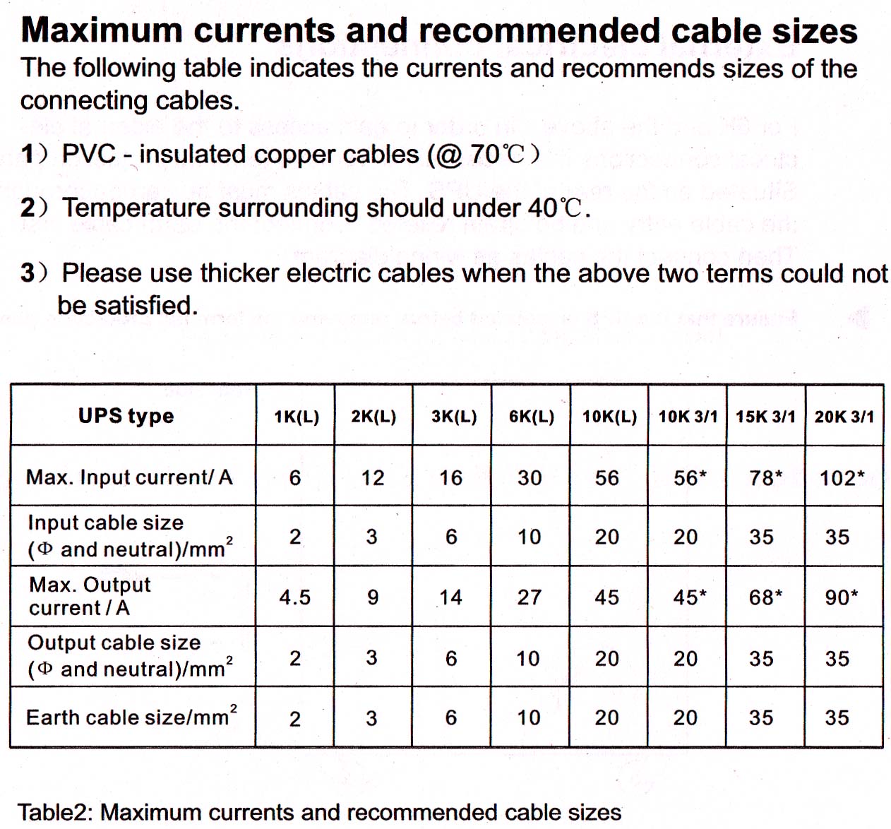

Ekofaza Опубліковано: 28 грудня 2011 Поділитись Опубліковано: 28 грудня 2011 График, конечно, интересный, но я бы не рискнул 1,5квадрата для 20А Посилання на коментар Поділитися на інших сайтах More sharing options...
sanykrimea Опубліковано: 28 грудня 2011 Поділитись Опубліковано: 28 грудня 2011 .. но я бы не рискнул 1,5квадрата для 20А Сможете обосновать ? Посилання на коментар Поділитися на інших сайтах More sharing options...

Ekofaza Опубліковано: 28 грудня 2011 Поділитись Опубліковано: 28 грудня 2011 Сможете обосновать ? Погуглите "выбор сечения кабеля" Это-раз. Два, это - на, практически, любом буржуйском девайсе капиталисты пишут параметры питающего кабеля. Ну не дураки, а? Посилання на коментар Поділитися на інших сайтах More sharing options...
sanykrimea Опубліковано: 28 грудня 2011 Поділитись Опубліковано: 28 грудня 2011 Погуглите "выбор сечения кабеля" Это-раз. Два, это - на, практически, любом буржуйском девайсе капиталисты пишут параметры питающего кабеля. Ну не дураки, а? Матчасть учите, а не гуглите :D ПУЕ. Глава 1.3 Вибір провідників за нагрівом, економічною гyстиною струму та за умовами корони (ссылка на изображение устарела) Капиталисты не дураки, вот не пойму к чему здесь параметры питающего кабеля вообще? Сечения надо использовать по нагрузке, а не выбрасывать деньги на ветер из-за незнания нормативов и электротехники. Посилання на коментар Поділитися на інших сайтах More sharing options...
snickers Опубліковано: 28 грудня 2011 Поділитись Опубліковано: 28 грудня 2011 Два, это - на, практически, любом буржуйском девайсе капиталисты пишут параметры питающего кабеля. Ну не дураки, а? Буржуины они такие ... загадочные. Есть только одна непрятность - у устройства (3kVA) входная вилка и выходная розетка - стандартные. Как туда впихнуть шестерку, они подумать забыли. Посилання на коментар Поділитися на інших сайтах More sharing options...
sanykrimea Опубліковано: 28 грудня 2011 Поділитись Опубліковано: 28 грудня 2011 (змінено) Буржуины они такие ... загадочные. Есть только одна непрятность - у устройства (3kVA) входная вилка и выходная розетка - стандартные. Как туда впихнуть шестерку, они подумать забыли. "Ф and neutral" - мабуть это сумма сечений (выбрано по нагреву) и выбираются ближайшие стандартные для страны сечения. Например у нас это 2 проводника по 4 мм2, у американцев 2 проводника 12 калибра AWG (по 3,31 мм2) Защитный - по ТКЗ или как два сечения линейных, (в смысле при КЗ и отказе автоматов первым отгорит линейный). 4 мм2 впихнуть в стандартные розетки вилки можно, защитный - под винт. Имхо. Змінено 28 грудня 2011 користувачем sanykrimea Посилання на коментар Поділитися на інших сайтах More sharing options...

Ekofaza Опубліковано: 28 грудня 2011 Поділитись Опубліковано: 28 грудня 2011 Буржуины они такие ... загадочные. Есть только одна непрятность - у устройства (3kVA) входная вилка и выходная розетка - стандартные. Как туда впихнуть шестерку, они подумать забыли. О, с китайцами - отдельная тема. Там, как правило, логика отсутствует.:D Кстати, а зачем вам туда шестёрку пихать? Посилання на коментар Поділитися на інших сайтах More sharing options...
sanykrimea Опубліковано: 28 грудня 2011 Поділитись Опубліковано: 28 грудня 2011 (змінено) А-ааа. Так Вы по одной жиле "видкрыто" кладёте? Ну кладите, кладите. Наверное на роликах, а-ля пятидесятые))). Счастливые))) В моих коробах и силовые, и управление... с десяток в среднем...))) Чего сказать то хотели? Какие ролики? На лотках кабели 1,5 мм2 до 23 А. За 2,5 мм2 на 20 А гнать надо таких "спецов", потому как лишние траты. Вообще мы горим о разных вещах. Вы о соединительном шнуре, а я о кабелях проложенных в лотке, коробе и т.д. Какие шнуры? Где в номограмме (по Вашему - график) указаны типы проводов/кабелей/шнуров? И не надо считать себя пупом земли, посылая учить матчасть других. Всё, я утратил интерес к этой дискуссии. Надо ответстственно относится к своим словам, а не писать первое, что в голову пришло. Змінено 28 грудня 2011 користувачем sanykrimea Посилання на коментар Поділитися на інших сайтах More sharing options...

snickers Опубліковано: 28 грудня 2011 Поділитись Опубліковано: 28 грудня 2011 О, с китайцами - отдельная тема. Там, как правило, логика отсутствует.:D Кстати, а зачем вам туда шестёрку пихать? Ну а чего китайцы?! Берем приведенную Вами программу. Задаем потери 1% потерь (точность утройства 2% ), 40С, 20м(максимально допустимая производителем длина линии) и получаем те же 6мм2. Но к сути дискуссии это относится слабо. Устройство полупроводниковое и имеют уже значение всякие потери, наводки, индуктивность линий. Посилання на коментар Поділитися на інших сайтах More sharing options...
