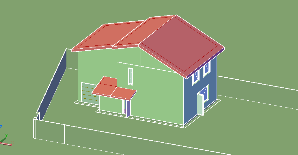

builderoff Опубліковано: 28 грудня 2011 Автор Поділитись Опубліковано: 28 грудня 2011 Кому интересно, прикрепляю перспективу дома. Правда не визуализировал пока. Посилання на коментар Поділитися на інших сайтах More sharing options...
