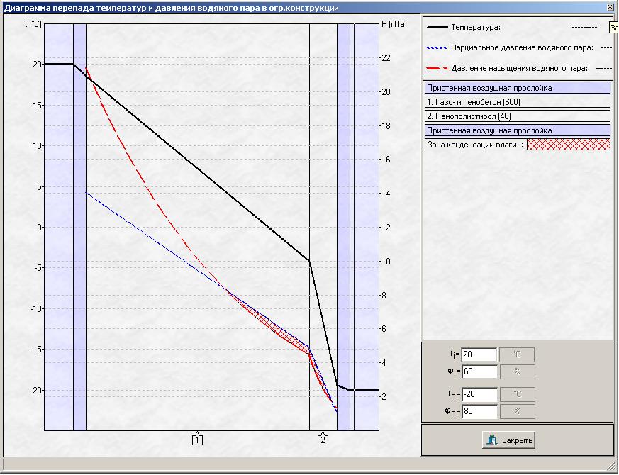

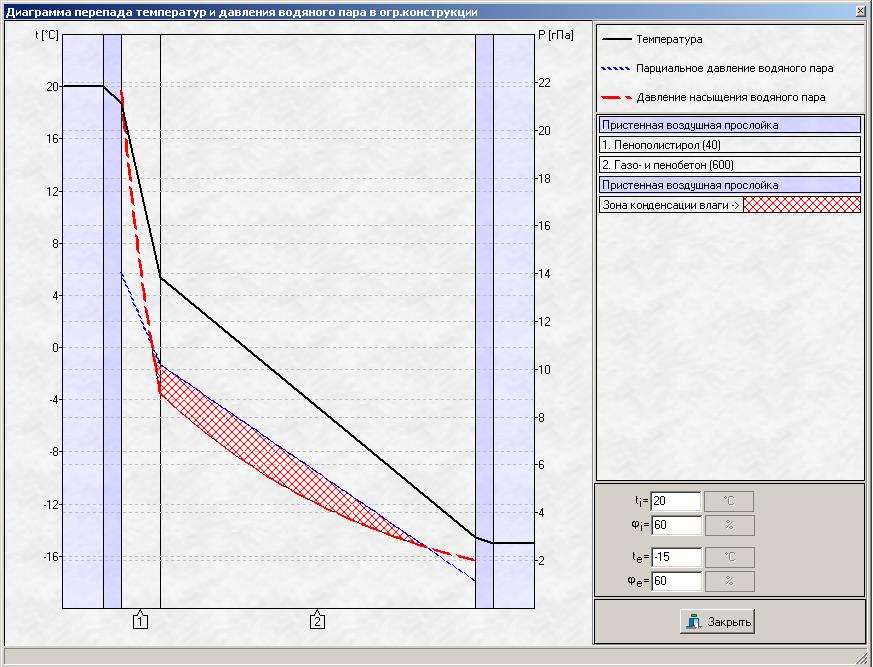

XamGelo Опубліковано: 2 серпня 2008 Поділитись Опубліковано: 2 серпня 2008 А если совсем убрать пенопласт? Где будет зона конденсации если в той же ТЕСЕ посмотреть? И если поставить пенопласт изнутри программа покажет конденсацию влаги на внутренней стороне стены скорее всего. У меня просто пробный срок кончился а переустанавливать винду ради ТЕСЕ неохота :D Посилання на коментар Поділитися на інших сайтах More sharing options...

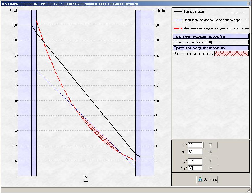

Mendeleev Опубліковано: 2 серпня 2008 Поділитись Опубліковано: 2 серпня 2008 Если пеноплат вообще убрать, исходя из графика в ТЕСЕ, влага будет конденсироватсья в наружной части пено- или газобетона. Толщина пено- газобетона Д600 40 см, t1=20, w1=60, t2= -15 w2=60. Посилання на коментар Поділитися на інших сайтах More sharing options...
Mendeleev Опубліковано: 2 серпня 2008 Поділитись Опубліковано: 2 серпня 2008 (змінено) А вот пенопласт 5 см изнутри и 40 см пено- газобетона Д600 снаружи при тех же параметрах воздуха внутри и снаружи. Наблюдаем водичку в ячеистом бетоне, но учитывая что пароприток будет сдерживатся слоем пенопласта, увлажнения пенобетона будет меньше чем в первом и втором случае. Змінено 2 серпня 2008 користувачем Mendeleev Посилання на коментар Поділитися на інших сайтах More sharing options...
Mendeleev Опубліковано: 2 серпня 2008 Поділитись Опубліковано: 2 серпня 2008 (змінено) Только слой утеплителя должен быть достаточный, для того, чтобы влага не скапливалась в стене!!! Если утеплить пенобетон пенопластом 20 см то, конечно, влага конденсироваться не будет (стена пенобетона просто не охладится до этой температуры), но нафига тогда вообще пенобетон нужен, можно было стенку просто из кирпича забацать. В качестве утеплителя можно применять не только пенопласт, а и мин-вату обладающую хорошей паропроницаемостью! Ясное дело, что в случае минваты проблем с влажностью пенобетона не будет, но в случае пенопласта будет. Змінено 2 серпня 2008 користувачем Mendeleev Посилання на коментар Поділитися на інших сайтах More sharing options...
