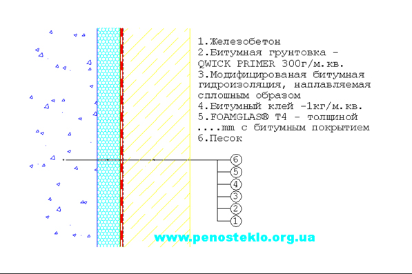

А если вместо пенопласта на фундамент пеностекло пустить? Мыши не жрут, воды не боиться, цена на 5 см - 130 гривен за квадрат.

Сейчас сам серьезно подумываю о том, чтобы сделать низ утепления из пеностекла. Но мне не много нужно, где-то 50 погонных метров.
Пеностекло воды боится очень сильно. Именно поэтому его и купают в битуме со всех сторон.
Если этого не сделать (или повредить слой гидроизоляции)- то не доживет оно даже до первой весны.
Информация проверенная? Просто не совсем понимаю, что пеностеклу от воды случится - у него же практически нулевое водопоглощение? Насколько я понимаю, это пористое стекло?
Как раз одно из свойств пеностекла - Водонепроницаемость:
А что относительно пеностекла и воды? Боится оно водичку или нет? Мне просто завтра ехать смотреть нужно...
само стекло конечно водонепроницаемо. А теперь включаем логику: в поры(ячейки, пузырьки -как вам угодно) пеностекла попала водичка и замерзла... что случилось со стеклом? Правильно - его порвало нах, как пиво в морозилке.
Скажу вам так, даже в масштабах Киева были случаи, когда осенью уложенное пеностекло весной счищали трактором с кровли паркинга жилого комплекса.
"Водопоглощение пеностекла при полном погружении в жидкость не превышает 5% от общего объема материала.." - И этого поверьте будет достаточно, чтобы разрушить оное, если не сразу то в течение нескольких циклов заморозки-разморозки в воде. Опять же для того чтобы этого не допустить его и купают в битуме со всех сторон.

4. Опять бред. Праймер не используется для приклейки гидроизоляции на ЭППС, и вообще для приклейки чего бы то ни было.
Уж не знаю какие книжки вы читаете, но вам на пересдачу :)
если и клеят, то на специальную мастику на основе воды со специальными модификаторами.
Прямое предназначение праймера - это обеспечение качественного приклеивания гидроизоляционных материалов, но на практике (ПОВТОРЯЮ для "внимательных") на него часто садят и утеплитель ...держится нормально,...а еще дополнительно, выше отмостки мин. на 20 см - как раз где целостность гидроизоляции не так важна, еще пристреливают грибками. Понятно что есть спец. клеящая мастика, которая кстати на основе битума (помнится Вы там несли ахинею по поводу что это несовместимые вещи). Отсюда можно сделать вывод что максимум что Вы читаете, это сообщения на форумах от таких-же "специалистов" каким сам являетесь.
ага, ну зашибись...
давайте клеить праймером и пробивать гидроизоляцию метизами.
Про спец. клеющую мастику на битуме я и сам выше писал, только она "специальная" - и это ключевое слово.
Не переходите на личности, лучше попробуйте что-нибудь праймером приклеить, результатом поделитесь :)
ага, ну зашибись...
...выдохся Я с Вами спорить, так как Вы перекручиваете мои слова, вытаскивая отдельные слова из фразы и несмотря в каком контексте они звучали.
