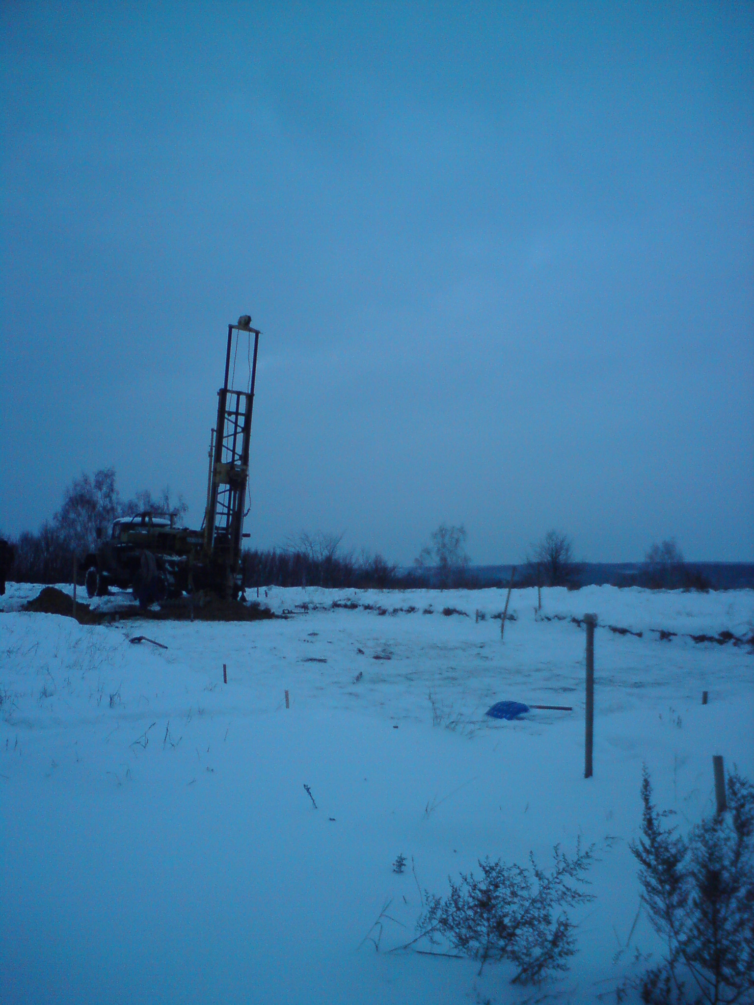

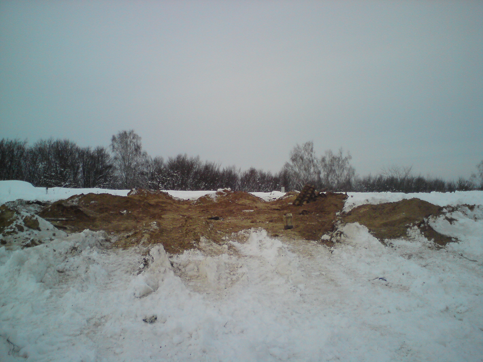

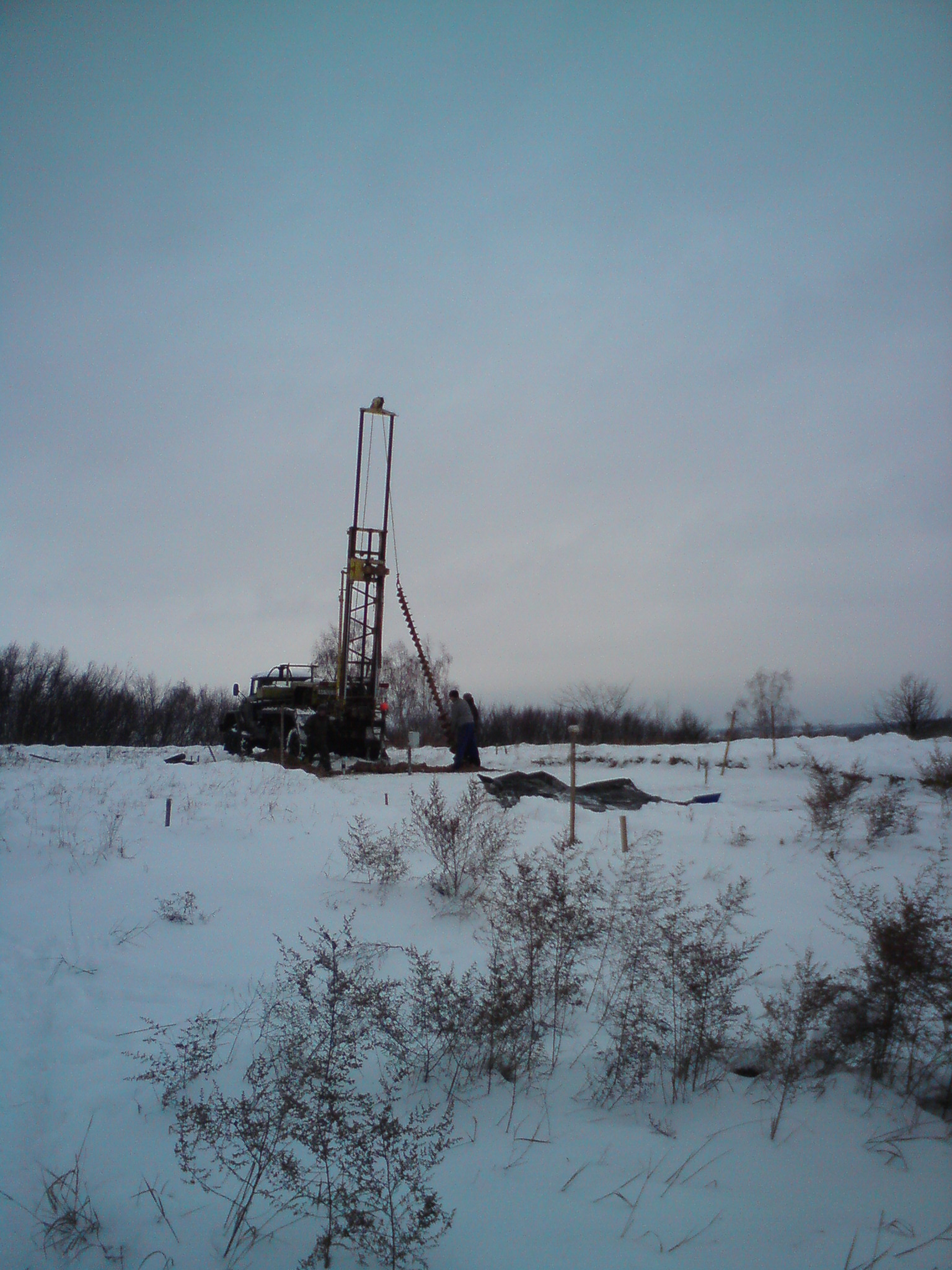

Vol_Kon Опубліковано: 4 квітня 2012 Автор Поділитись Опубліковано: 4 квітня 2012 Шановні колеги, Щиро вдячний Вам за поради. Тепер можу поділитися і своїм досвідом. Для виконання вищезазначених робіт залучив, на основі тендерного відбуру, ПП Геобурсервіс (форумчанин GBS: відгуки про нього тут, (ссылка устарела)). Роботи виконані на відмінному рівні. Як керівник ПП, как і його команда виявили високий рівень фаховості, цілеспрямованість, відповідальність та вміння знаходити рішення за будь-яких умов. Важливі моменти, які треба мати на увазі: - наявність геології і проекту поля суттєво полекшує пошук підрядника і погодження кошторису; - професійний виніс центрів паль в натуру є передумовою якісного палевого поля; - контроль глибини кожної палі; - бетонування паль одразу ж після буріння. З повагою, Володимир Посилання на коментар Поділитися на інших сайтах More sharing options...

Vol_Kon Опубліковано: 4 квітня 2012 Автор Поділитись Опубліковано: 4 квітня 2012 На Ваші побажання прикріплюю кілька фото. Справді, Вадим не знає перешкод. Рекомендую співпрацю з цим підприємством. Щодо цін, то вони цілком прийнятні. З повагою, Володимир Посилання на коментар Поділитися на інших сайтах More sharing options...
