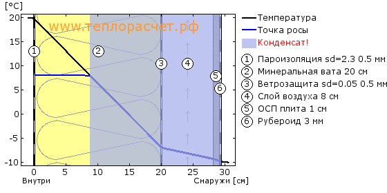

ELVITO Опубліковано: 17 грудня 2011 Поділитись Опубліковано: 17 грудня 2011 Благодаря форуму, а также некоторым его учасникам, которые, надеюсь, отзовутся ниже, "созрел" к такому пирогу внешней стены: (внутри) 1.штукатурка 2см (вероятно цементная) 2.полнотелый кирпич 38см (1,5кирпича ) 3.минеральная вата 10см 4.штукатурка 2см (вероятно цементная) (снаружи). Задался вопросом расчёта сопротивления теплопередачи даной стены. И вот, форумчанин keber, в соседней теме дал ссылку на (ссылка устарела), где можно расчитать вышеуказанную величину. Задав расчётные температуры: внутри +20; снаружи -20 - получаем значение сопротивления теплопередачи 3.12, что выше указанного в нормах значения ( 2 . 8 ) . Но, есть и неприятный момент - точка росы на границе минваты и внешней штукатурки. При замене минваты на пенопласт точки росы нет, но нет и паропроницаемости. Нужен совет знающих практиков и теоретиков: 1.насколько точка росы опасна для стены и для минваты вчастноти? 2.нужен ли утеплитель со способностью паропроницаемости 3.преимущества и недостатки пенопласта/минваты Тема получилась обширная и, думаю, итересна будет многим. 6 Посилання на коментар Поділитися на інших сайтах More sharing options...

Крышник Опубліковано: 20 грудня 2011 Поділитись Опубліковано: 20 грудня 2011 (змінено) И вот, форумчанин keber, в соседней теме дал ссылку на сайт, где можно расчитать вышеуказанную величину. Просчитал и я,странные графики точки росы..ввёл те же данные в (ссылка устарела),откуда содрали этот сайт,получил немного другое.Попробуйте поиграться на немецком сайте. Немецкий расчёт на ссылке www.u-wert.net/berechnung/u-wert-rechner/index.php?&d0=0.1&mid0=7&d1=20&mid1=22&d2=0.05500000000000001&mid2=235&d3=8&mid3=86&d4=1&mid4=71&d5=0.3&mid5=3&bt=1&T_i=20&RH_i=50&T_e=-10&RH_e=80&outside=0 и точно такой на российской ссылке (ссылка устарела) и фото с российского!!!! П.С. Вот Ваш расчёт в немецкой оригинальной программе www.u-wert.net/berechnung/u-wert-rechner/index.php?&d0=3&mid0=82&d1=38&mid1=50&d2=10&mid2=21&d3=6&mid3=82&bt=0&T_i=20&RH_i=35&T_e=-30&RH_e=80&outside=0 ,всё хорошо ;) Для проверки найдите программу Теремок,она более реальная и сделана нашими умниками,а не стырянная у фашистов П.П.С.Давно считаю в немецкой програмке,практика показывает,что так и есть как у немцев. Змінено 20 грудня 2011 користувачем Крышник Исправил ошибку 3 Посилання на коментар Поділитися на інших сайтах More sharing options...
voVap Опубліковано: 20 грудня 2011 Поділитись Опубліковано: 20 грудня 2011 ...На графике вашем четко показано что точка росы получается пересечение линии температуры воздуха и влаги в помещении. Почему в помещении? Она появляется с наружней части стены и только при наружних температурах от -15 и ниже. Как ее полностью вывести за пределы стены, на улицу? Подкорректируйте кто-нибудь график и пришлите ссылку на правильную конструкцию стены, плиз. Посилання на коментар Поділитися на інших сайтах More sharing options...
Эксперт красок Опубліковано: 20 грудня 2011 Поділитись Опубліковано: 20 грудня 2011 Точка росы в утплителе. Если для утепления прим мин вата, то защитно декоративный слой должен быть дышащий, т.е из минеральных, силикатных, силиконовых материалов. Влага не будет задерживаться в конструкции. Посилання на коментар Поділитися на інших сайтах More sharing options...
kirill131313 Опубліковано: 20 грудня 2011 Поділитись Опубліковано: 20 грудня 2011 Почему в помещении? Она появляется с наружней части стены и только при наружних температурах от -15 и ниже. Как ее полностью вывести за пределы стены, на улицу? Подкорректируйте кто-нибудь график и пришлите ссылку на правильную конструкцию стены, плиз. она то там и появляется,а берется откуда ? с нутри конечно,где тепло и выходит через стену,выключи у себя отопление и у тебя ее не будет вообще))). откуда ты взял что -15 ???? появляется при 0.физика 5 класс,вторая четверть))) Посилання на коментар Поділитися на інших сайтах More sharing options...
kirill131313 Опубліковано: 20 грудня 2011 Поділитись Опубліковано: 20 грудня 2011 Просчитал и я,странные графики точки росы..ввёл те же данные в оригинал,откуда содрали этот сайт,получил немного другое.Попробуйте поиграться на немецком сайте. Немецкий расчёт на ссылке (ссылка устарела) и точно такой на российской ссылке ТеплоРасчет.рф/?rid=20111220210521mbwqicv и фото с российского!!!! П.С. Вот Ваш расчёт в немецкой оригинальной программе www.u-wert.net/berechnung/u-wert-rechner/index.php?&d0=3&mid0=82&d1=38&mid1=50&d2=10&mid2=21&d3=6&mid3=82&bt=0&T_i=20&RH_i=35&T_e=-30&RH_e=80&outside=0 ,всё хорошо ;) Для проверки найдите программу Теремок,она более реальная и сделана нашими умниками,а не стырянная у фашистов П.П.С.Давно считаю в немецкой програмке,практика показывает,что так и есть как у немцев. этот расчет неправильный.забей туда нормальные данные.а где контрейка.где брус несущий.?я так понял что это кровля,и по слою пирога она правильная.но это в теории.а в практике нужно сделать все правильно.тоесть чтобы небыло точки росы нужно качествено положить пароизоляцию.это значит в нахлест синзу в верх гдето в 10 см перехлест с двойной проклейкой. Посилання на коментар Поділитися на інших сайтах More sharing options...

ФОН Опубліковано: 20 грудня 2011 Поділитись Опубліковано: 20 грудня 2011 Непутайте точку роси з кондесатом.ТР присутня постійно в конструкцфях де проходить перепад температур.А кондесується вона приблизно при +9 градусах.Коли стіна утеплена кондисація проходить в утеплювачі тому ТР переноситься в утеплювач.Вивести ТР за межі стіни і утеплювача нереально. В ДБН чітко написано про багатошарові конструкціі і про паропроникність.В багатошарових конструкціях паропроникність повинна збільшуватись з середини на зовні.У вашому варіанті 2см зовнішньої штукатурки це забагато .Вона мало паропроникна і тому на графіку вам показує кондесат який неможе вийти з конструкції.А якщо штукатурку зменшити до 0.5см кондисат зменшиться або взагалі пропаде.Що до програми прораххунку то там дійсно потрібно багато параметрів змінювати-вологість,температуру.теплопровідність утеплювачів теж потрібно вказувати показник Б(в експлуатації).Але взагальному програма непогана. 6 Посилання на коментар Поділитися на інших сайтах More sharing options...
ELVITO Опубліковано: 20 грудня 2011 Автор Поділитись Опубліковано: 20 грудня 2011 Попробуйте поиграться на немецком сайте. . Благодарю Попробовал (вводил почти по приборам ), но результат похожий получился. Посилання на коментар Поділитися на інших сайтах More sharing options...
ELVITO Опубліковано: 20 грудня 2011 Автор Поділитись Опубліковано: 20 грудня 2011 .В багатошарових конструкціях паропроникність повинна збільшуватись з середини на зовні.У вашому варіанті 2см зовнішньої штукатурки це забагато .Вона мало паропроникна і тому на графіку вам показує кондесат який неможе вийти з конструкції.А якщо штукатурку зменшити до 0.5см кондисат зменшиться або взагалі пропаде. Дякую за поради. Штукатурку (і її товщину) в розрахунку вибрав так як про інші типи нечув. Тепер буду знати в якому напрямку рухатись. А все-таки, що станеться з мінватою, якщо там часто буде конденсат? Невже просто буде виводитись безслідно? Як ще можна покращити характеристики стіни? Посилання на коментар Поділитися на інших сайтах More sharing options...
