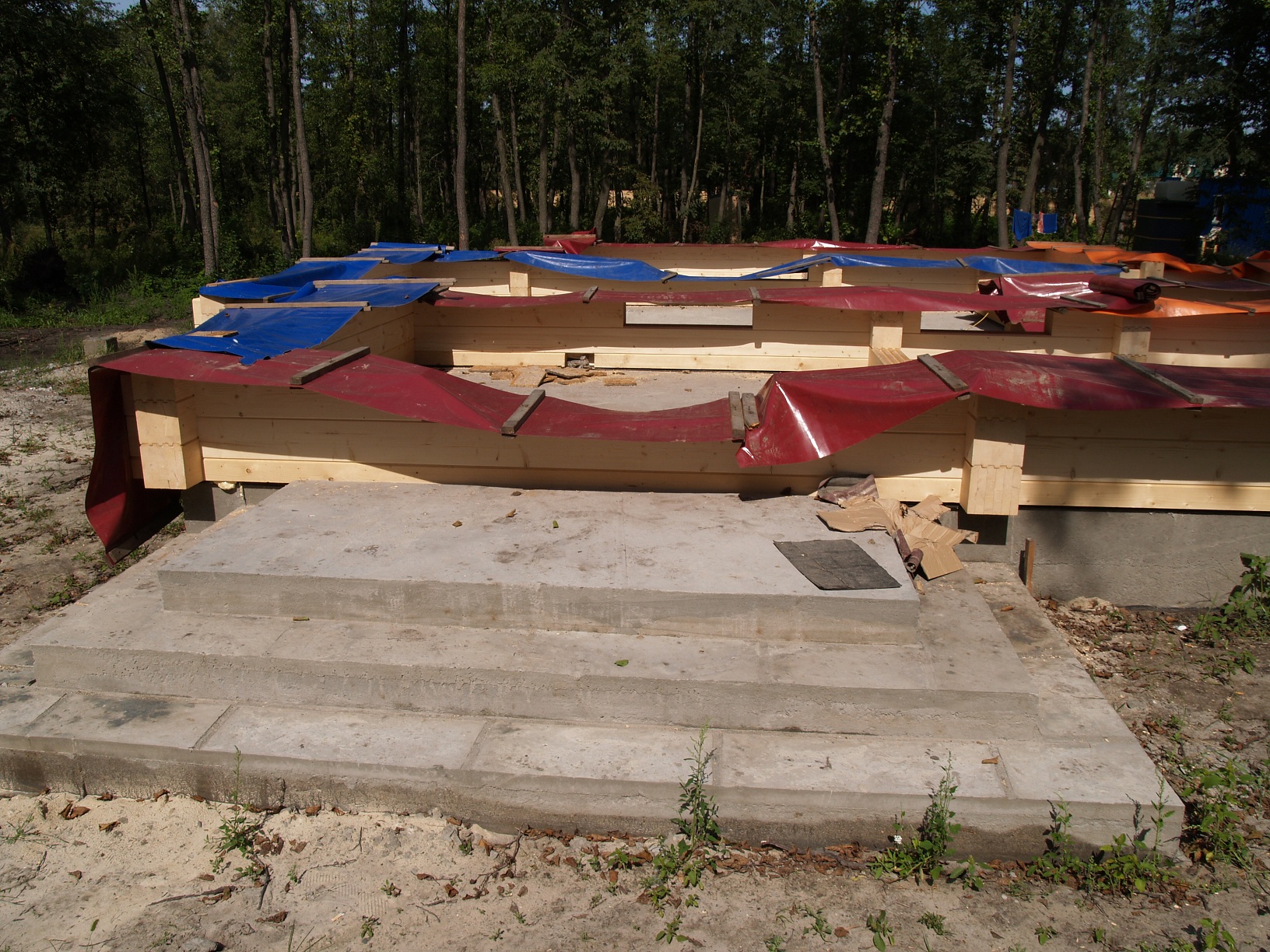

Что мне не понятно, так это почему сразу не сделать генплан с продуманой системой сбора дождевой воды, разуклонкой територии, системой полива, подсветки и т.д.

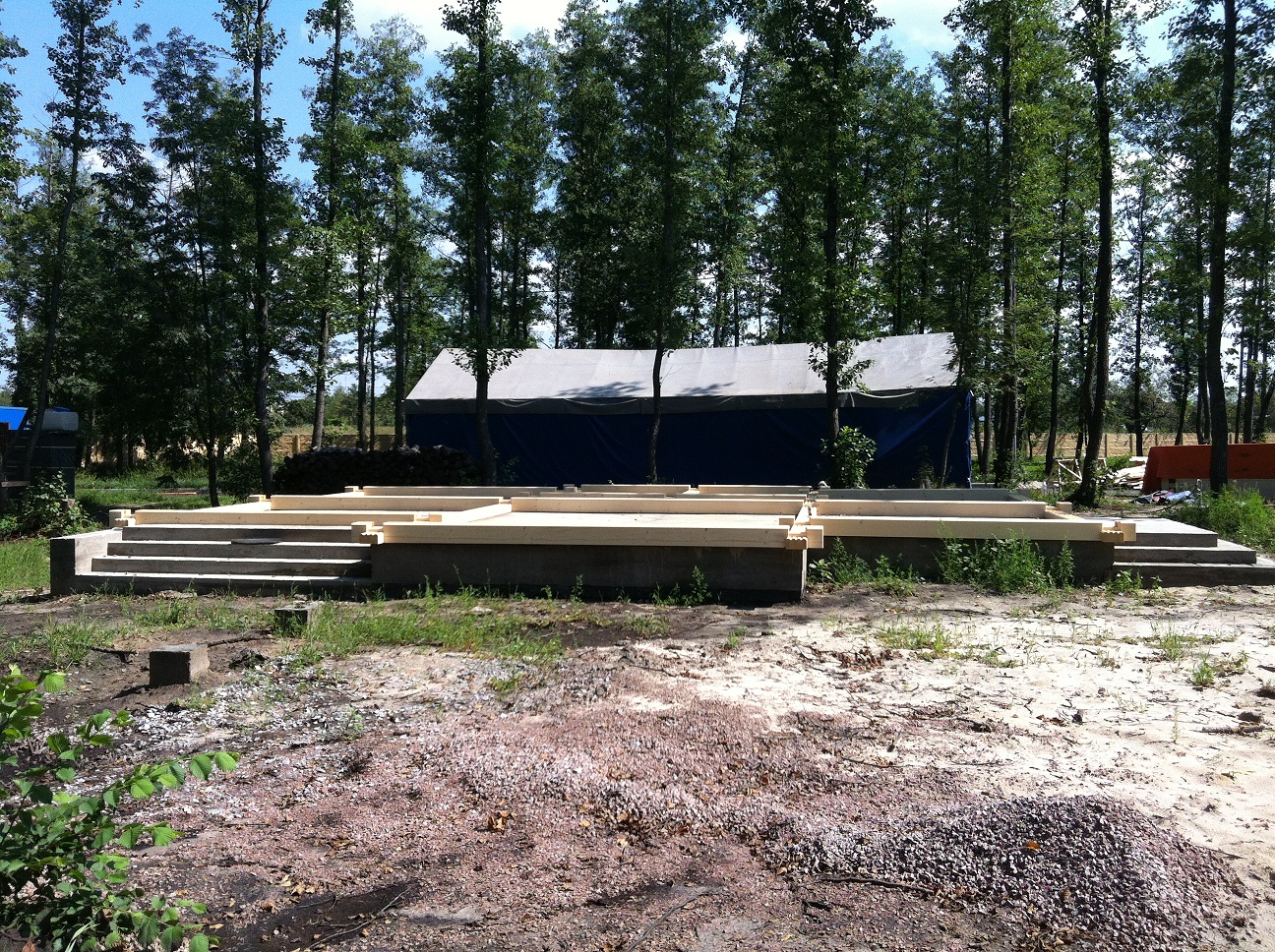

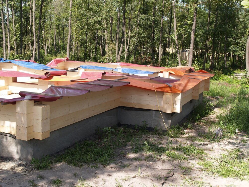

На мой взгляд фундамент очень "низкий", так как видя уровень грунта, понимаешь, что дорожки и отмостки поднимутся, а значит растояние между первым венцом и уровнем отмостки будет сантиметров 20 -одна ступенька! Не продуман этот момент, ой не продуман. Ну хоть 1000 гр секономили. Живя в доме с подмокающим первым венцом будет чем гордится:)
Мне не понятно, почему люк скважины получается ниже уровня дорожек? Вы там будете дождевую воду собирать?
Почему нельзя ОДИН раз все продумать и планомерно работать? Вы бизнесом так же занимаетесь? Сегодня "сникерсы" продаем, а завтра тюленей разводим? Так вести бизнес дешевле?
та ничего не будет там подмокать!!!
будет вынос крыши, нормальная отмостка, отвод водосточки и счастье нижнему венцу на долгие-долгие годы.
А будете себе строить, так сделаете сразу и разуклонку и сбор воды и лебедЕй с фазанАми.
Все нормально у человека получается.
Что за мода нагнать негатива и обкидать какулами???
Видите проблему? по фото? Уверены на 100%?
Если нет - уточните.
Проблема реальна - помогите советом.

По поводу низкого фундамента - уже был такой комментарий, мы обговаривали это со строителями и в итоге его все-таки подняли по сравнению с начальным планом, смета чувствительно поднялась также:o Делать еще выше - не было никакой возможности, но, думаю, что и такого будет достаточно. Посмотрим, но очень сомневаюсь, что отмостки и дорожки съедят 2 ступенки...уверен, что все будет ОК.:beer:

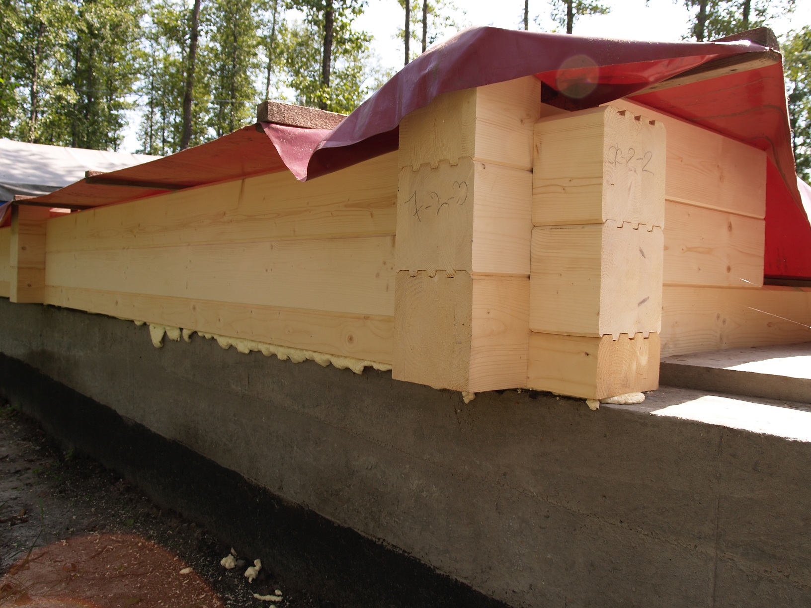

, а другим на их ошибки не указываете. Это по Вашему "Все нормально у человека получается". Кстати, монтажная пена, между деревом и рубероидом на Ж/Б , тоже не нормально.
С Фундаментом, я уже написал, судя по фото - у человека все ок.
По фото вообще не видно какие будут дорожки у человека и сколько они "съедят" ступеней (у меня вообще они будут в ровень с грунтом просыпаны щебнем.
Ну и конечно же пена в приведенном ваи случае - абсолютно неумесна. Но тут уже она в наличии, и автору топика на нее уже указывали. Хотя, если она между ГИ ленты фундамента и деревом, то смертельного нет ничего, надо от УФ закрыть шпаклевкой и отливчики по периметру поставить. Тоже переживет владелицу дома. :beer:

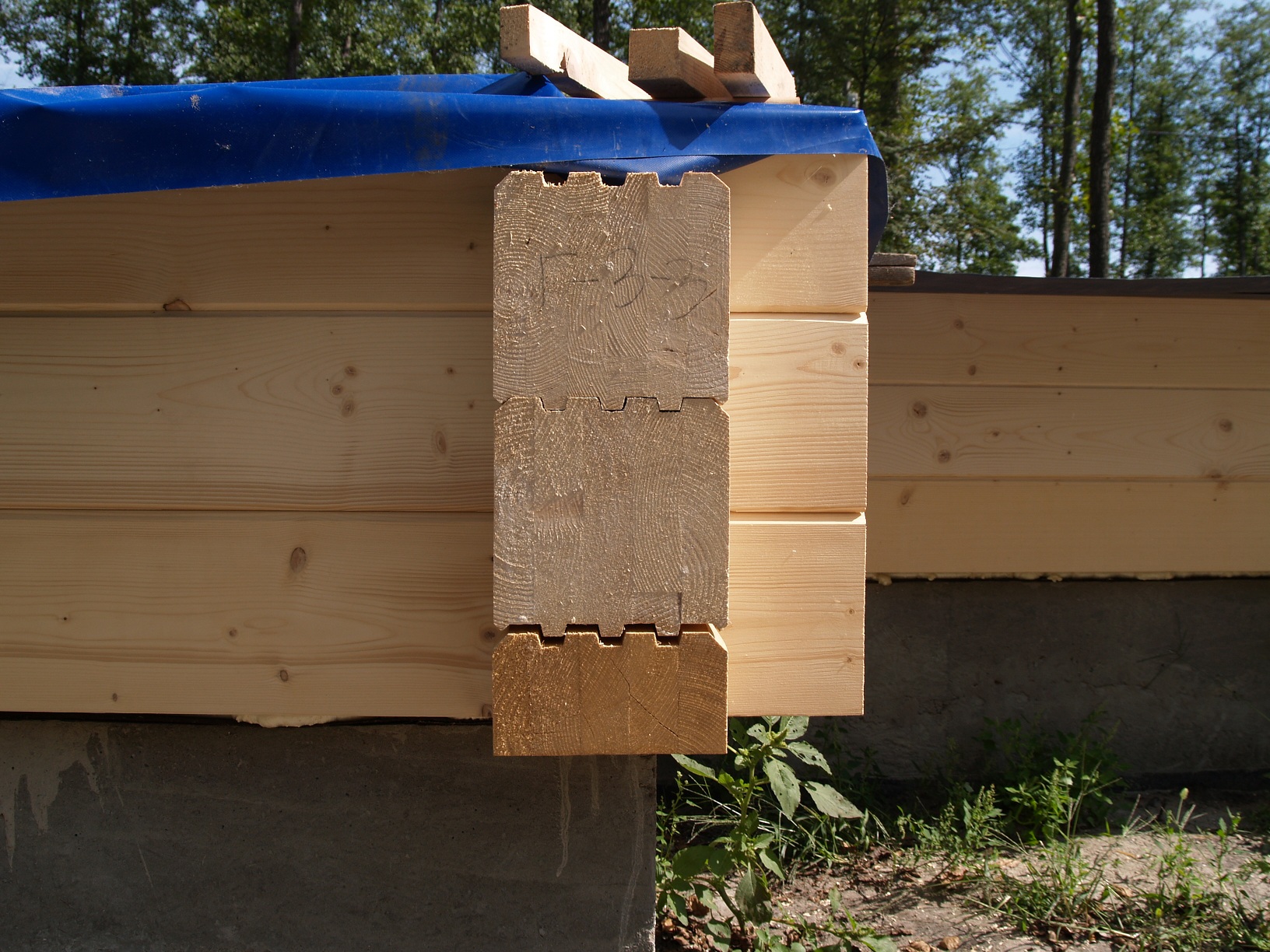

Согласна, не правильно дуть пену, НО! Бюджет ограничен, а в доме жить как-то надо и в зимнее время. Старую пену уже отдирали, т.к. прохудилась она не закрытая ничем. И что видим - все гуд! На дерево монтажная пена отрицательно НЕ ВЛИЯЕТ! Поэтому как временный вариант имеет право на жизнь! Снова задуем пеной, утеплим цоколь пенополистиролом, включая первый венец, погрунтуем его, повесим отливы. Насобираем денег - сделаем декор.

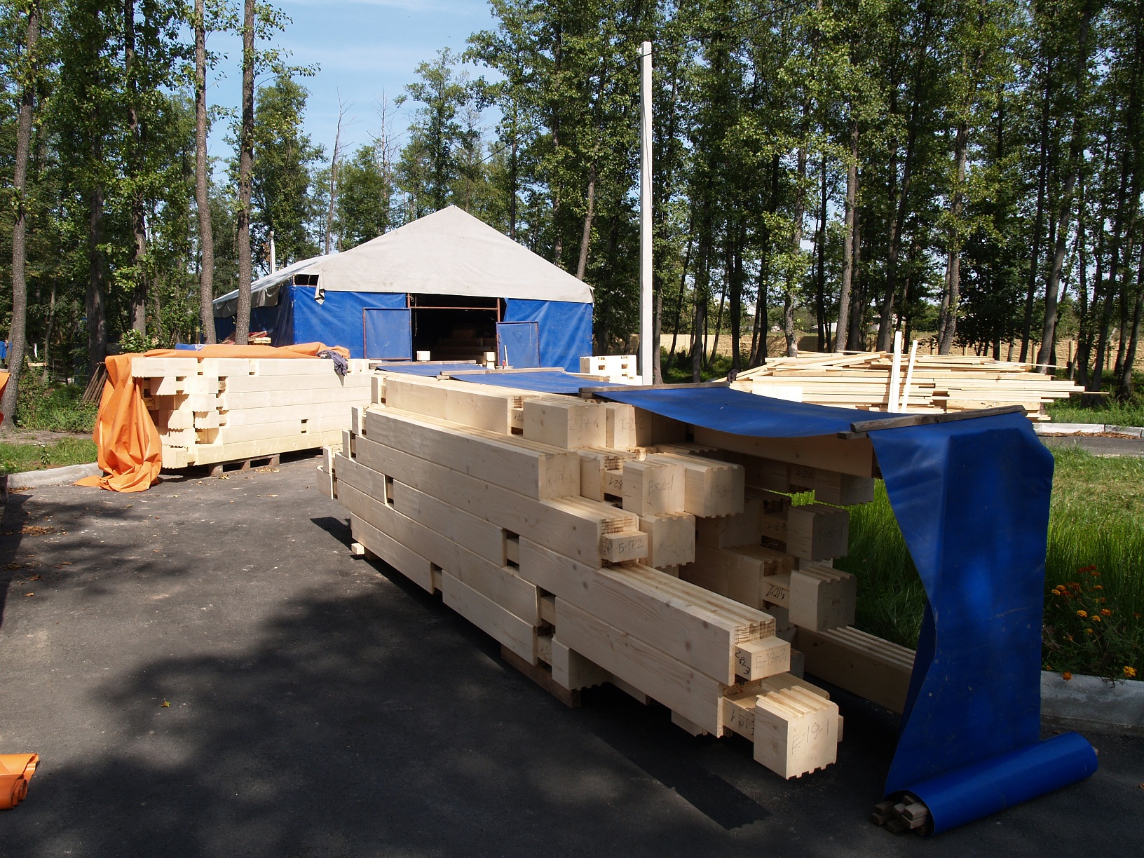

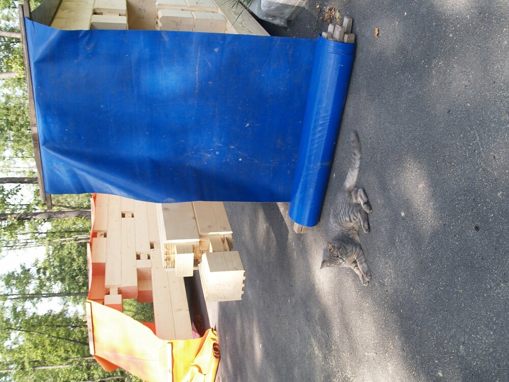

Не знаю, плакать, или рыдать даже, но темпы работ явно замедлились - это мягко говоря. Дабы не трепать себе нервы, окунулся с головой в работу, хоть как-то отвлекает от стройки. Окончательно одобрили проект по электрике (прорисовали все точки), вышло плюс 20 т. грн, к тому, что уже заплачено:shock:

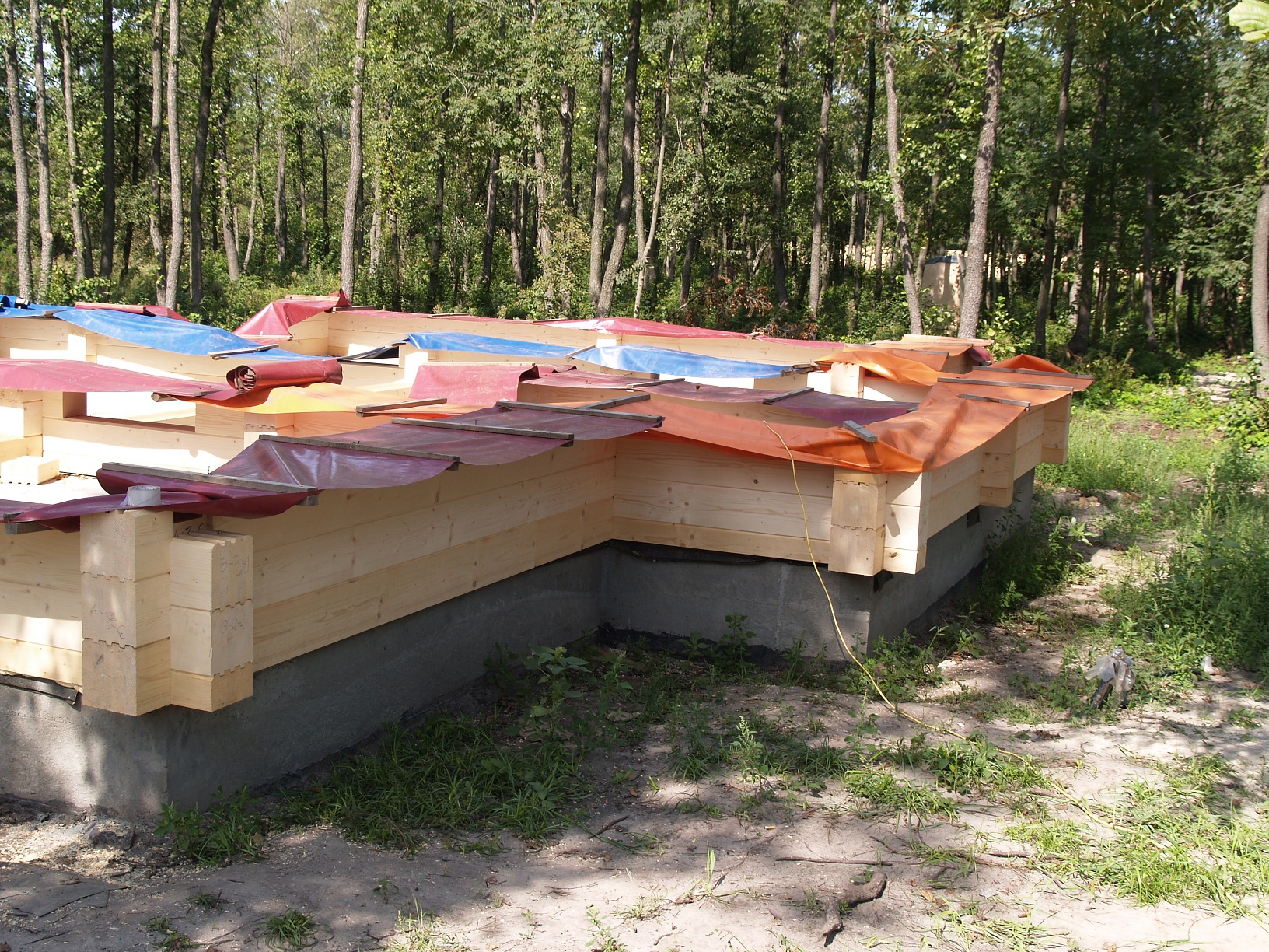

По состоянию на прошлые выходные - имеем первый венец, завоз второй фуры бруса, заложили монетки по углам:) собрали полбутылки ежевики (росла так себе, похожа на дичку, пошла на компот, получилось вкусно). Также оставили на участке дичку грушу - туда же, на компот:)
помеха, а что делать? Пока брус накрыт, там посмотрим. Акт приема-передачи дома и гарантию никто не отменял...
Рабочие притащили котенка с прошлого объекта, похоже, придется оставить у себя:) Или если кто, захочет взять себе - дайте знать. Котейка знатный!;)
