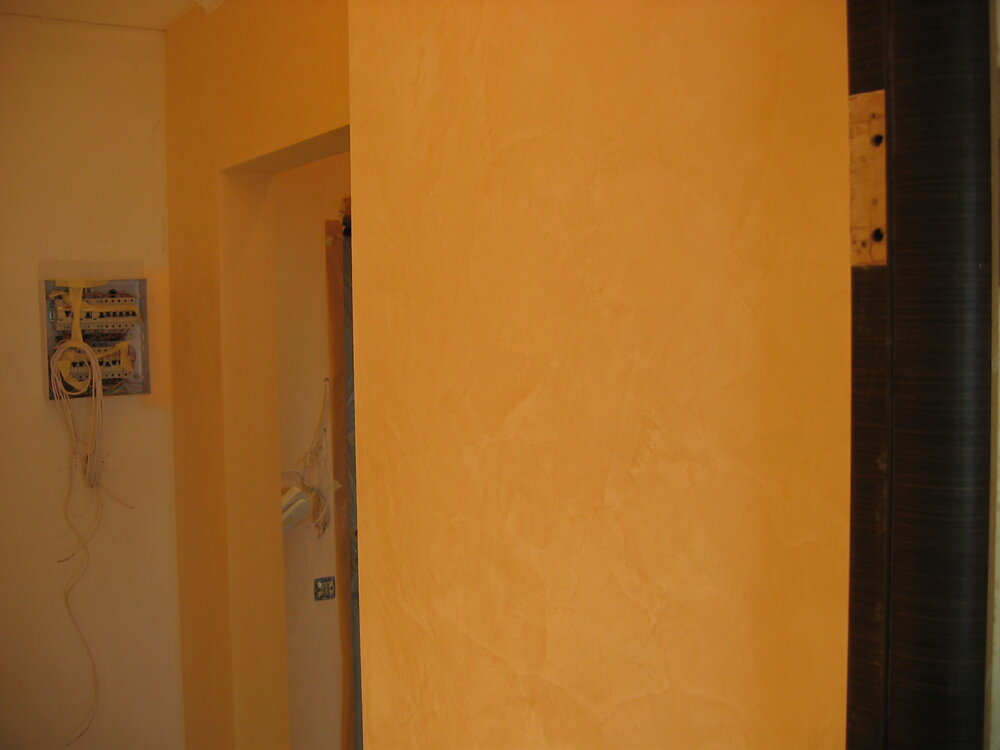

xnikx Опубліковано: 17 січня 2012 Поділитись Опубліковано: 17 січня 2012 Венецианка сама по себе имеет зеркальный эффект за счет полировки шпателем последнего слоя (с непривычки тяжело). Воск придает дополнительный блеск (везде так пишут). Но вероятно нужен "правильный" воск (Иркомом и Сандалом я только испортил). После общения с Юрием (ТС) он посоветовал не покрывать воском вообще если не требуется дополнительная гидроизоляция (т.е. если нет регулярного попадания влаги). Это образец акриловой Венеции (стартовая акриловая шпаклевка того же Иркома). Может образец и не очень хороший, но полируется она тоже хорошо. Думаю, что у финишной эффект будет лучше. Это простая акриловая шпаклевка и её обязательно нужно покрыть финишным слоем. Может , что-то посоветуете ? www.stroimdom.com.ua/forum/picture.php?albumid=3055&pictureid=33647 www.stroimdom.com.ua/forum/picture.php?albumid=3055&pictureid=33648 www.stroimdom.com.ua/forum/picture.php?albumid=3055&pictureid=33645 Посилання на коментар Поділитися на інших сайтах More sharing options...
Bogdan Опубліковано: 17 січня 2012 Поділитись Опубліковано: 17 січня 2012 Насчет обычной шпаклевки ничего не подскажу. Можно попробовать вскрыть лаком. Иркомовскую я пробовал именно венецианку (которая называется "Венецiанська штукатурка "МАРМУР" IР-50") Посилання на коментар Поділитися на інших сайтах More sharing options...
xnikx Опубліковано: 17 січня 2012 Поділитись Опубліковано: 17 січня 2012 Юрий , что посоветуете ? Посилання на коментар Поділитися на інших сайтах More sharing options...
Burulka33 Опубліковано: 18 січня 2012 Автор Поділитись Опубліковано: 18 січня 2012 А что я могу вам посоветовать? Для новичка - нормально. Венецианка подразумевает собой ПОЛНОСТЬЮ ГЛАДКОЕ декоративное покрытие. А у вас рельефное. Ваша ошибка после первого слоя не полностью "забили" материалом второй слой, а третий слой у венецианки полировочный и чем лучше вы его отполируете тем лучше она будет у вас блестеть. Воски в основном выполняют гидроизоляционные свойства с небольшим декоративным эфектом. Правда есть воски шпательного нанесения которые дополнительно выравнивают поверхность, они довольно густые и после полировки придают ещё больший блеск венецианки. Обратите внимание как наносится последний полировочный слой, самый главный слой качественной венецианки. И не используйте шпаклёвки, шпаклёвка которой можно "с имитировать" венецианку стоит также как материал МУРАНО от Эльф-Декора. 1 Посилання на коментар Поділитися на інших сайтах More sharing options...

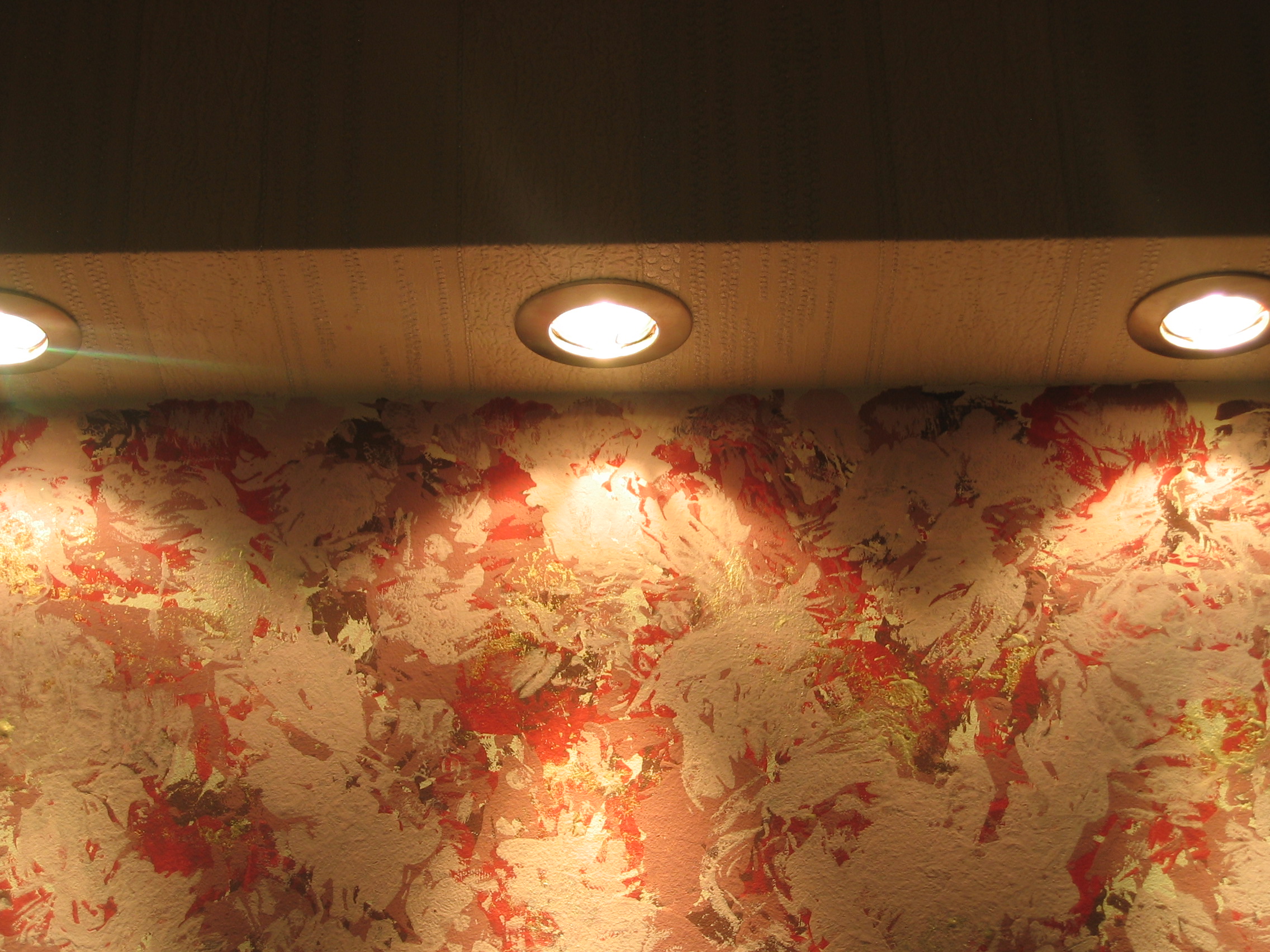

Burulka33 Опубліковано: 20 січня 2012 Автор Поділитись Опубліковано: 20 січня 2012 Эффект бамбука понравился Тоже неплохо,можно краской сделать, правда нужно в краску "Ласеру" (Тиккурила) добавлять, чтобы краска не сохла. Посилання на коментар Поділитися на інших сайтах More sharing options...

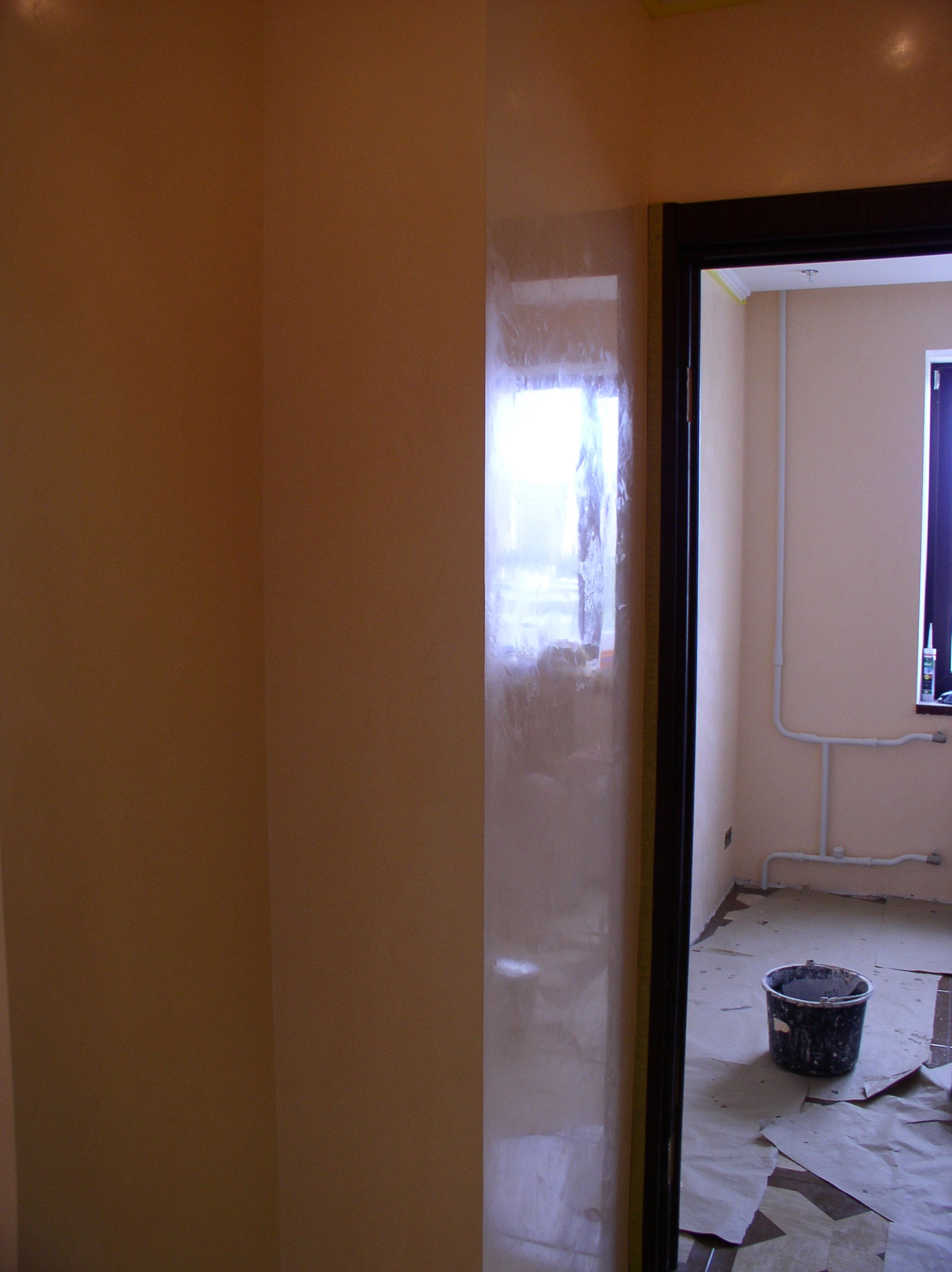

lxex Опубліковано: 21 січня 2012 Поділитись Опубліковано: 21 січня 2012 Моя первая работа после курсов Ойкос Посилання на коментар Поділитися на інших сайтах More sharing options...
lxex Опубліковано: 21 січня 2012 Поділитись Опубліковано: 21 січня 2012 На фотографиях не то. Надо смотреть в живую Посилання на коментар Поділитися на інших сайтах More sharing options...

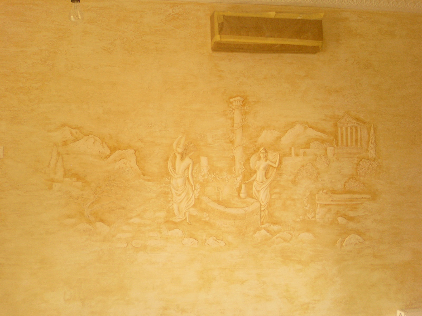

lxex Опубліковано: 21 січня 2012 Поділитись Опубліковано: 21 січня 2012 Картина сделана обычным сатенгипсоп на фоне марсельского воска 5 Посилання на коментар Поділитися на інших сайтах More sharing options...

xnikx Опубліковано: 21 січня 2012 Поділитись Опубліковано: 21 січня 2012 Картина сделана обычным сатенгипсоп на фоне марсельского воска Я так понимаю , что вся стена , а не только картина сделана сатенгипсом и покрыта воском ? Посилання на коментар Поділитися на інших сайтах More sharing options...
Burulka33 Опубліковано: 21 січня 2012 Автор Поділитись Опубліковано: 21 січня 2012 Доброе утро! юрий,вы немогли бы выложить свой видеоролик по нанесению ТРАВЕНТИНО! Я же вам както давал ссылку на сайт Эльф-Декора.Ладно продублирую: 2 Посилання на коментар Поділитися на інших сайтах More sharing options...
lxex Опубліковано: 21 січня 2012 Поділитись Опубліковано: 21 січня 2012 Забыл сказать,что там где картина- приглашали художника-профи,остальное все мое Посилання на коментар Поділитися на інших сайтах More sharing options...
lxex Опубліковано: 21 січня 2012 Поділитись Опубліковано: 21 січня 2012 Я так понимаю , что вся стена , а не только картина сделана сатенгипсом и покрыта воском ? НЕТ. Стена -марсельский воск. Посилання на коментар Поділитися на інших сайтах More sharing options...

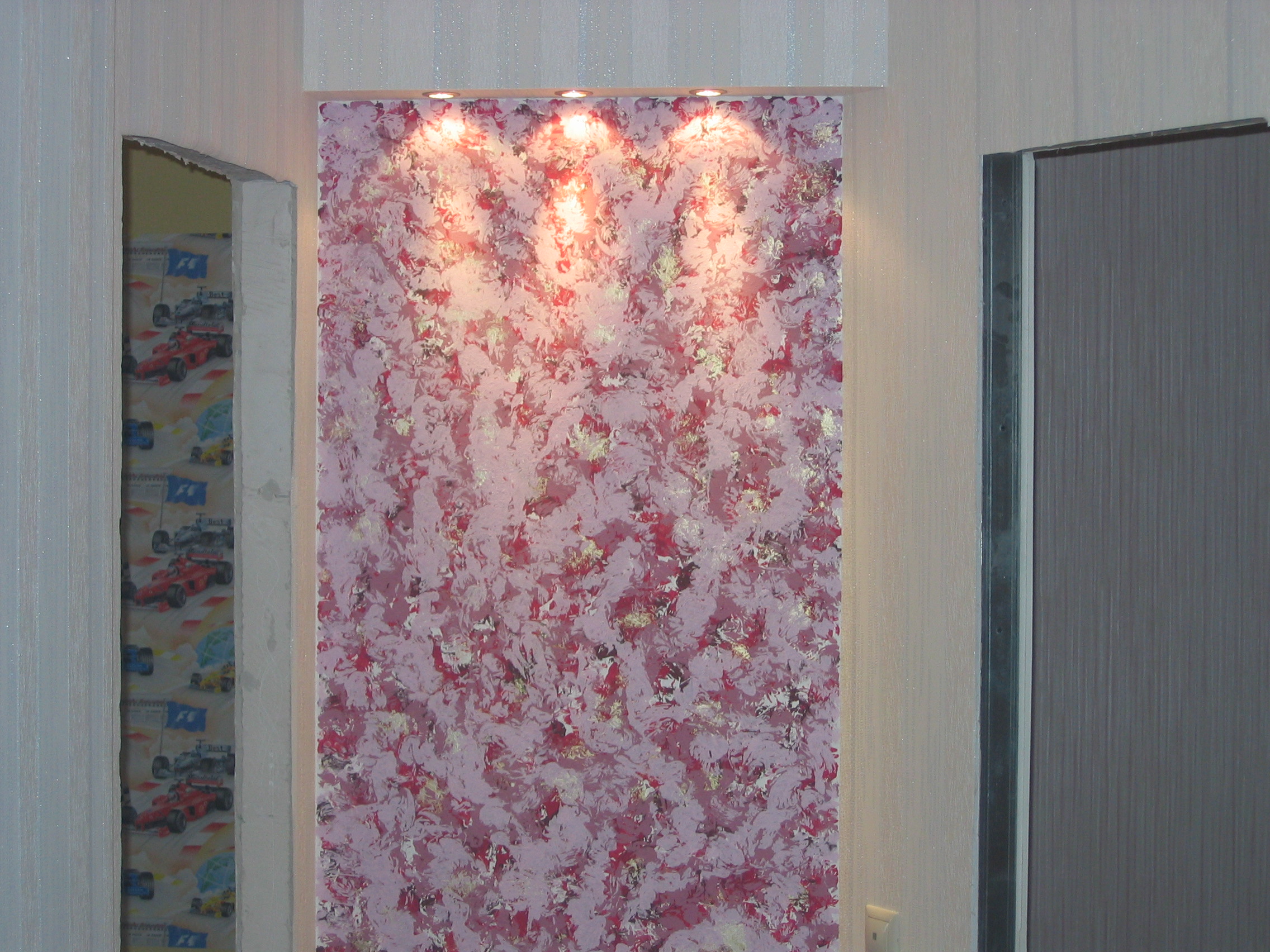

Burulka33 Опубліковано: 27 січня 2012 Автор Поділитись Опубліковано: 27 січня 2012 Класс! Себе бы так сделал И в этом что то есть...:D:D:D как бы "венецианка":) 1 Посилання на коментар Поділитися на інших сайтах More sharing options...
