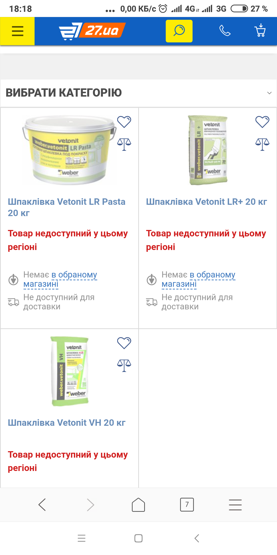

Hotab Опубліковано: 5 листопада 2018 Поділитись Опубліковано: 5 листопада 2018 (змінено) Посмотрел видео по отделке псевдо-траветино . Для приготовления декоративки используют сухую штатлевку Ветонит LR+ с добавлением латексной краски и колора Снежка. Получается очень красиво. Вопрос: что из нашего можно использовать вместо Ветонит (он ведь российский, и его мало где встретишь у нас) . Я так понял это известковая полимерная шпатлёвка. СУХАЯ. У Полифарб что есть латексного? ЭкстраЛатекс - это латексная? Змінено 5 листопада 2018 користувачем Hotab Посилання на коментар Поділитися на інших сайтах More sharing options...
Vikctor Опубліковано: 5 листопада 2018 Поділитись Опубліковано: 5 листопада 2018 Hotab писав: ...что из нашего можно использовать вместо Ветонит (он ведь российский, и его мало где встретишь у нас) ... Год назад у нас спокойно в Эпицентре продавалась. Даже свежая. Сейчас не смотрел. 1 Посилання на коментар Поділитися на інших сайтах More sharing options...
Hotab Опубліковано: 5 листопада 2018 Поділитись Опубліковано: 5 листопада 2018 К сожалению и Киев , и Херсон показывает вот так... Всё-таки надо что-то аналогичное. Я так понял мелкодисперсная известковая (зерно до 0.3 мм ) для наненечения слоем 0-3 мм, в составе полимерный клей. Посилання на коментар Поділитися на інших сайтах More sharing options...
