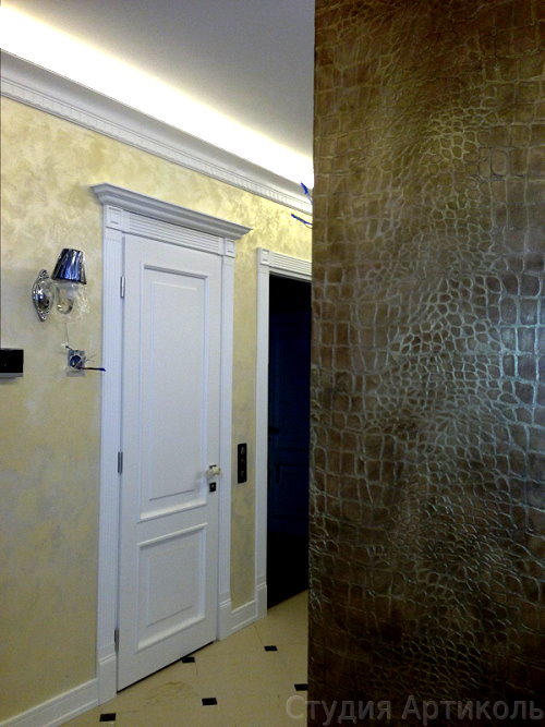

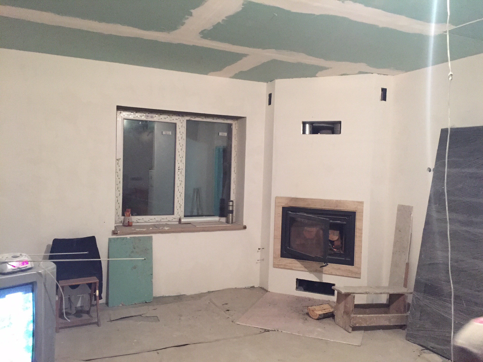

Еще прошу помощи по отделке камина в гостинной. У меня в доме будут все стены одного оттенка, только в разных фактурах. В спальнях - Вельвет, холл с лестницей - Марсельский воск, кухня-гостинная - Персия. Вот возник вопрос - камин отделывать Персией, как и все стены, или сделать какой-то контраст? Я вначале загорелась Африкой, когда увидела ее в Эльф-декоре. Подумалось что "кожаный камин" будет интерестно!) По цвету остановилась либо на венге, либо на оттенках белого. Вот теперь думаю, не будет ли слишком много блеска и от "кожи" и от Персии...? Может встречались кому интересные сочетания этих фактур?

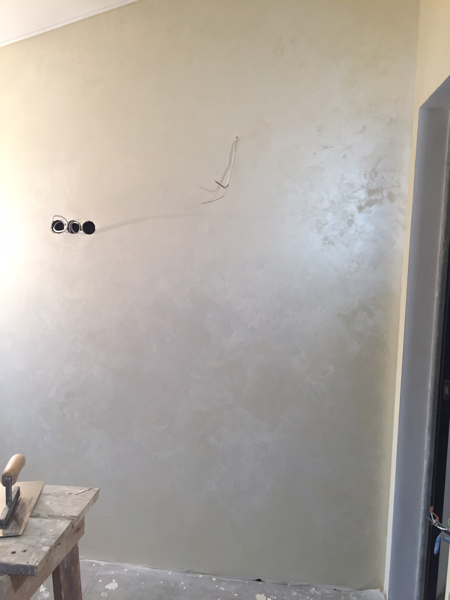

Для примера показываю цвет вельвета, только начали наносить. Еще нашла интересный пример отделки колонны под "кожу". Ну и мой камин)
Как по мне, лучше отделать как стены. У вас такой дизайн камина который не подразумевает его както выделять.
Да, согласна, тем более уже придумала какой декор повесить на камин!)

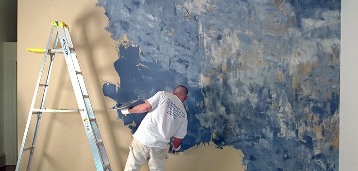

Господа, подскажите - из какого материала рукавичка у мастера на видео? Можно ли подобную приобрести у нас? Ну или чем хотя бы заменить?
(стартует с требуемого момента.)
Если лень ходить по ссылке, то смотрим здесь с 49 секунды.
Рукавичка мохнатенькая такая, похоже на искусственный мех, длина ворса примерно 12-15мм(по памяти). Когда-то продавалась в Эпицирке.
Лучше сперва одеть на руку резиновую перчатку, а уже сверху эту рукавичку.

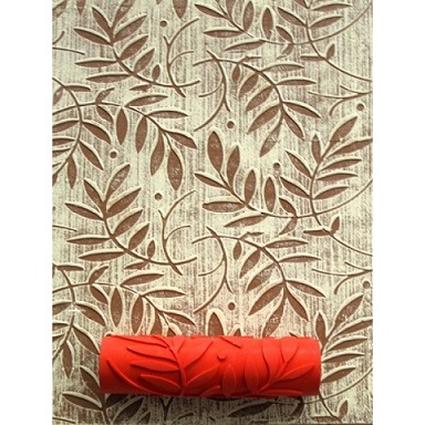

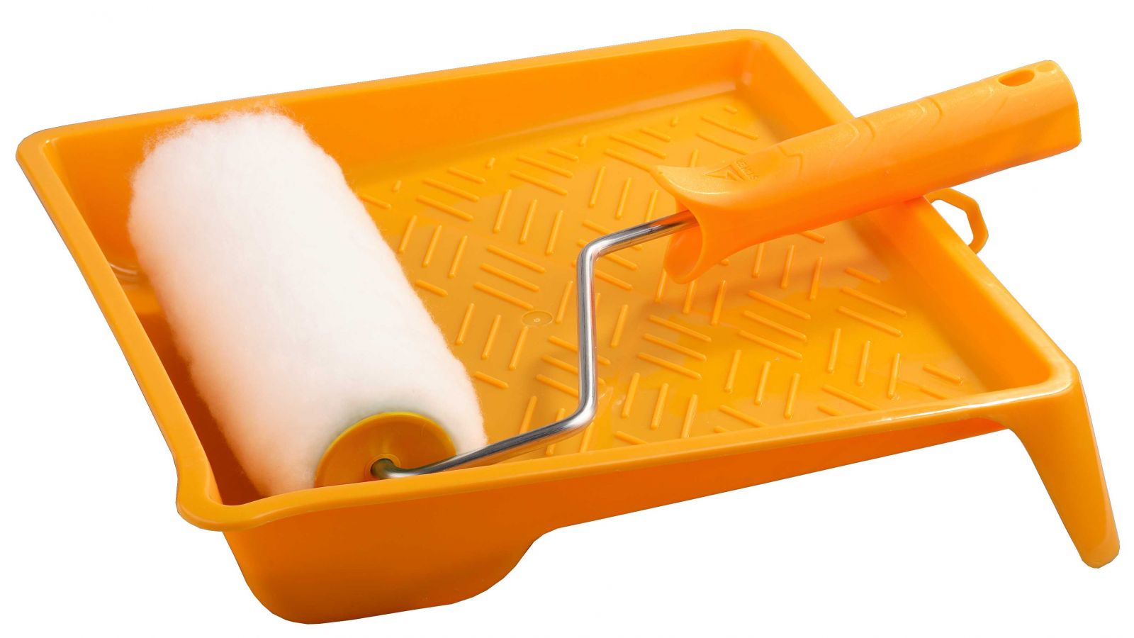

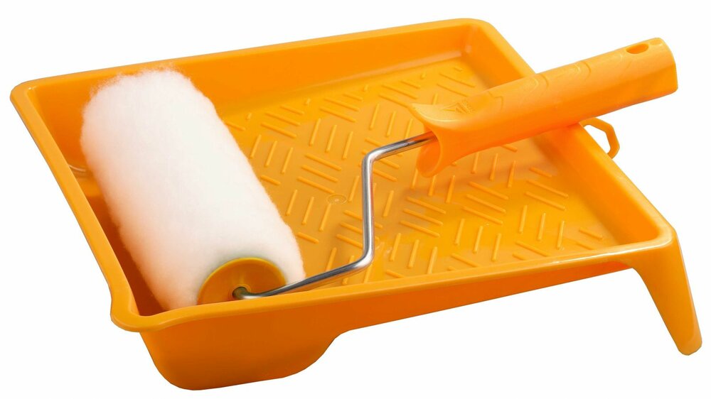

Есть валики с похожим ворсом, можно попробовать размазать им.
Типа такого...
1513584289_D0BCD0B0D0BBD18FD180D0BDD18BD0B9-D0B2D0B0D0BBD0B8D0BA.thumb.jpg.5ed6e3b8fa78977957bfcceecb09d3d0.jpg
Увы, не получится. Мне для декоративки. И нужен не ровный красивый одинаковый узор, а мазня. Потому и понравилась рукавичка в видео.
Использовать валик БЕЗ ручки, т.е. взять в руки саму шубку и размазывать ею, а не катать..:)
Ну, я же ищу возможность облегчить процесс, а не усложнить...
пришейте кусочек меха к варешке(перчатке)и будет вам счастье:beer:

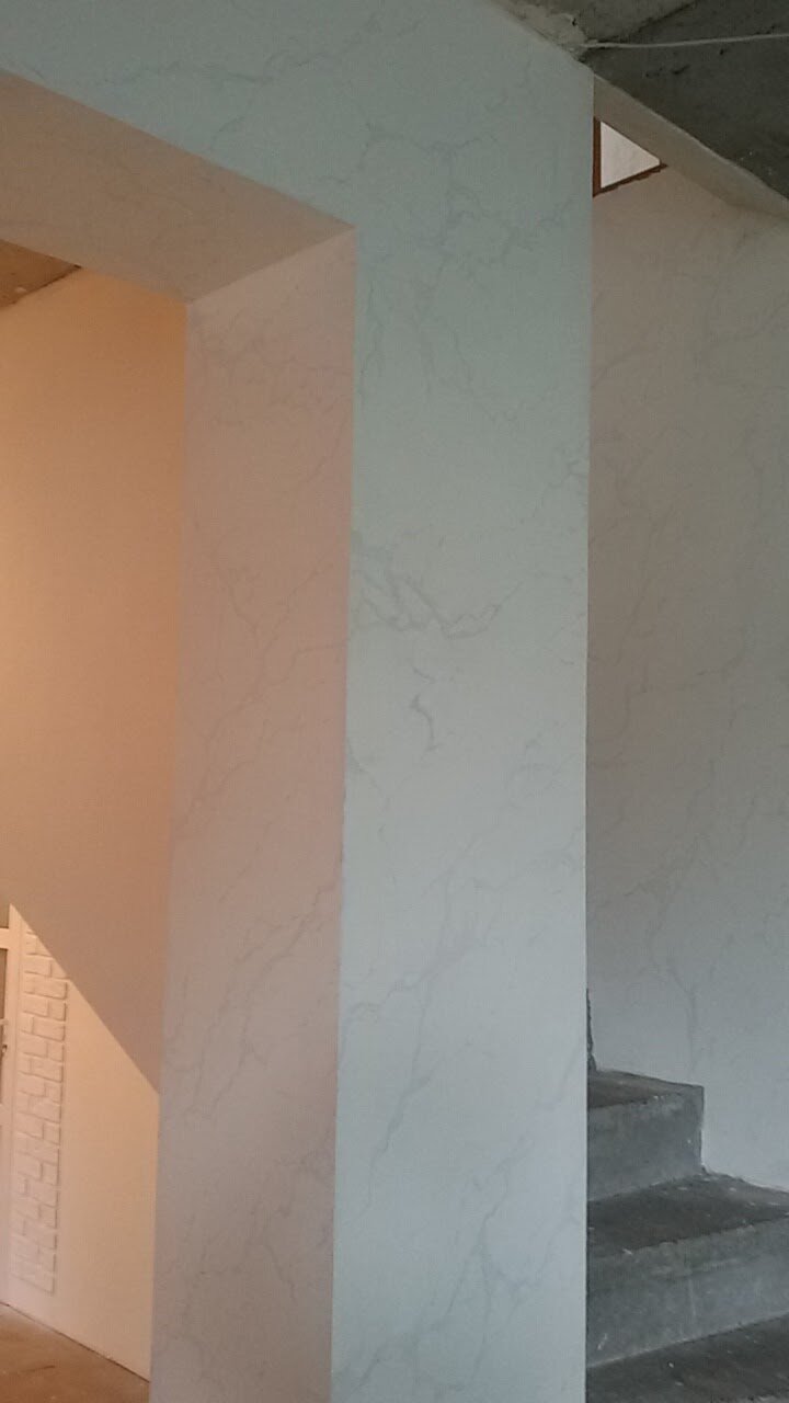

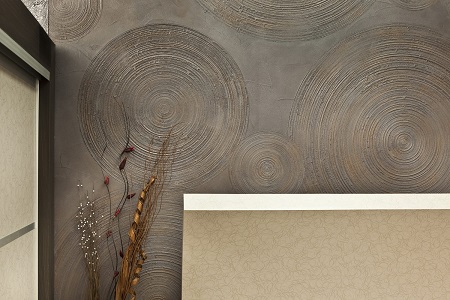

Мне в последнее время нравится такое
Интересные узоры получаются с помощью мятой пленки

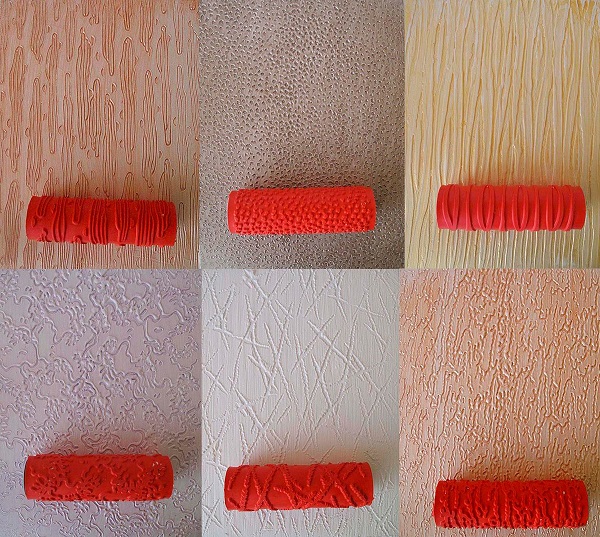

И конечно валики
attachment.php?attachmentid=609936&stc=1&d=1522233054 attachment.php?attachmentid=609937&stc=1&d=1522233063
Структурные валики это топовая вещь , но стоят они неадекватно дорого и купить их в Киеве вообще не реально. По крайней мере пару лет назад был этот вопрос ооочень актуальный для меня. Но пришлось отказатся от этой идеи...
