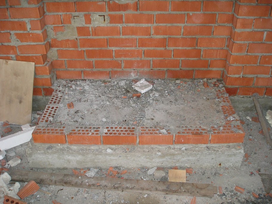

alyak Опубліковано: 16 грудня 2011 Поділитись Опубліковано: 16 грудня 2011 (змінено) На форуме постоянно возникают вопросы связанные с тем когда приглашать печника , как правильно подготовить , часто на этапе когда уже положена труба неподходящего размера . Думаю модераторам правильно прикрепить эту тему , вопросы одни и те же , на одни и теже грабли натыкаются . 1. Под камин делается фундамент . Фундамент - это плита , армированная . Можно арматурной решеткой , например 20* 20 из 10й арматуры или фактически то что найдется под руками , напр 12 , можно просто проармировать по внешним краям , толщина см 40 приблизительно . На фото можно увидеть один из вариантов . Кирпич здесь выступил в роли несьемной опалубки . 2. Труба . Средний срез по палате - нужно ложить 250 * 250 мм , со второго этажа . Почему именно этот размер ? Потому что это позволит положить камин до 80-90й топки . Больше в быту как правило не ложат . Большинство народа ограничивается 70кой . Труба ведется со второго этажа . На фото видно как дырка пробира в перекрытии , на перекрытие поставлена труба , которую в недоделанном виде видно на 2м этаже . Высота трубы - 40-50 см выше конька , если в центре крыши . Или если от конька дистанция не менее 3м , к этой отметке проводиться линия 14-15 градусов и тянется до этой отметки . Труба изготоваливается из глиняного кирпича . Возможны различные варианты , счас мгного материалов . Но цена/качество - это кирпичная , гильзовать по собственному усмотрению . Кирпичные трубы стойки к возгоранию сажи , и со временем ( в разумных диапазонах ) - не портятся . Разделка от деревянных конструкций крыши по нормам - 250 мм . Хотя уже на втором этаже труба не прогревается сильно . Что будет если вам посовеловали сделать 250*120 люди которые потом не отвечают за это ? Просто не будет тяги и открытый камин вы не поставите . Прийдется покупать чугунину - закрытую топку . И маяться с ней . Таких вопросов на форуме была масса . 3. Почему желательно делать трубу на этапе общестроительных работ ? Потому что нужно проходить стропила и крышу . Например , при прохождении металлочерепицы нужно делать фартук , который правильно ( по уму ) нельзя сделать уже после укладки металлочерепицы и будет колхоз . 4. Кладка трубы . На втором этаже труба уже не прогревается столь сильно как на первом . И допустимо использовать обычный цементно-песчаный расствор , можно с добавлением глины ( лучше ) , ну и для перестраховщиков - печные смеси . Кирпич на кладку - обычный глиняный , с дырками или без , огнеупор ? Не нужен он в трубе . Он вам потребуется в топке в ограниченных количествах . Важно - швы изнутри трубы внимательно затираются - ляпы не оставляются . Трубе нужно уделить внимание . 5. оголовок трубы . Обычно его делают красивым . годиться как облицовочный кирпич так и клинкерный . Второй лучше . Идет его не так много , поэтому лучше себе позволить сделать из него . Нужно помнить что между печными трубами и каминными есть разница и в первую очередь по диаметрам . Если заузить трубу , то ничего не получиться . Камин не будет тянуть и 90% хорошей работы камина - труба . Ее нельзя заужать , ее нельзя делать ниже . И "я всего-то на 2 ряда сделал ниже" , может быть ключем к последующим проблемам . Фото . Кроме вышеописанного , на фото можно видеть что часть стены отсутствует в пол-кирпича . Это сделана ниша , чтоб камин смотрелся утопленным , создавался визуальный эффект когда непонятно как он там поместился . необязательно . В данном случае стена НЕ несущая . Арматура плиты в дырке оставлена - можно . Надеюсь что форумчанам поможет эта информация . Змінено 19 грудня 2011 користувачем AndyAntonov По просьбе автора 1 Посилання на коментар Поділитися на інших сайтах More sharing options...

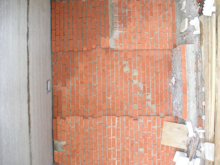

usanin_n Опубліковано: 16 грудня 2011 Поділитись Опубліковано: 16 грудня 2011 alyak, я очень вас уважаю, как опытного форумчанина и разбирающегося в жизни человека. НО Я НЕ СОГЛАСЕН С НЕКОТОРЫМИ ПУНКТАМИ. Например, по фото 3: ОБЪЯСНИТЕ, КАК БУДЕ ПРОИЗВОДИТСЯ ПРОХОД МЕЖЭТАЖНОГО ПЕРЕКРЫТИЯ? Отверстие пробито в плите 25Х25 см... И что? Внутренняя бетонная поверхность в этом отверстии будет внутренней поверхностью дымового канала? А куда деваем нормы пожарной безопасности? Или вот: "Что будет если вам посовеловали сделать 250*120 люди которые потом не отвечают за это ? Просто не будет тяги и открытый камин вы не поставите . Прийдется покупать чугунину - закрытую топку . И маяться с ней " Объясните? Чем вам сечение в кирпич не нравится. Да под такое сечение можно сделать камин от 60х50 см до 75Х60 см. А это не маленький камин. Посмотрите мою галерею. В ней почти все камины с сечением 25Х12 см (или 27х14 см с учетом швов) Выбирает застройщик мастера уже на стадии проектирования или начала строительства (кладки стен). И СОТРУДНИЧАЕТ С НИМ НА ПРОТЯЖЕНИИ ВСЕГО ПРОЕКТА. Ему пересылается проект и в случае необходимости делаются корректировки на сечение дымохода, высоту трубы и т.д. Учитывается тип камина, предварительный внешний вид и т.д. Я например сейчас с 7-8 форумчанами так сотрудничаю. Люди заранее позвонили и все возникающие вопросы, где моя работа пересекается с работой других специалистов, решаются оперативно. 1 Посилання на коментар Поділитися на інших сайтах More sharing options...

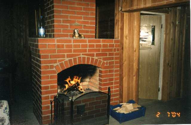

alyak Опубліковано: 17 грудня 2011 Автор Поділитись Опубліковано: 17 грудня 2011 да в приницпе вот например . Этот камин отапливает весь дом человеку . топка 80я . ложился без наличия дымохода и с фундаментом с подвала . Там под ним еще подвал есть . это он только положен щепочками протапливается потому . Посилання на коментар Поділитися на інших сайтах More sharing options...
