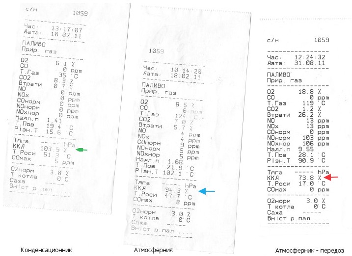

Korni Опубліковано: 14 грудня 2011 Поділитись Опубліковано: 14 грудня 2011 ....Верно ли утверждение что если котел сильно не нагружен, то КПД падает?.... Для не конденсационного - верно. ......интересные распечатки по котлам: конденсационник атмосферник атмосферник избыточной мощности 2 Посилання на коментар Поділитися на інших сайтах More sharing options...

Korni Опубліковано: 14 грудня 2011 Поділитись Опубліковано: 14 грудня 2011 У меня тот же вопрос. А если выставить такое значение мощности на котле, при котором время цикла будет наибольшее. И какой выбег - оптимально? Цикл - наибольший -> мощность наименьшая. Если она завышена - КПД низкий. На рисунке - атмосферник передоз Посилання на коментар Поділитися на інших сайтах More sharing options...
red baron Опубліковано: 14 грудня 2011 Автор Поділитись Опубліковано: 14 грудня 2011 Цикл - наибольший -> мощность наименьшая. Если она завышена - КПД низкий. На рисунке - атмосферник передоз а согласно этих распечаток - какая разница по расходу газа Допустим котел на 100кВт при КПД 95% кушает допустим 11м3 как он будет кушать при КПД 75%? Как вообще можно вычислить КПД котла? Посилання на коментар Поділитися на інших сайтах More sharing options...

Korni Опубліковано: 14 грудня 2011 Поділитись Опубліковано: 14 грудня 2011 .....Как вообще можно вычислить КПД котла? Честно говоря, КПД котла - это важный, но не определяющий показатель. Он искусственно определяется при постоянной нагрузке в непрерывном режиме работы - а таких условий в реальной эксплуатации не бывает В течении основного периода отопления котёл используется не в номинальном режиме - осень/весна/оттепель. Какой при этом КПД котла - Вам лично всё равно, важно сколько топлива он использует.... Какова его эффективность в переходные периоды. Т.е. важна эффективность всей системы отопления, а не только котла. В конкретно Вашем случае, чтобы котёл на 100кВт работал эффективно - одно из решений - это установка ТА (Теплоакуммулятора - ёмкость, бочка.... необходимо рассчитывать ... около 1000л). Тогда котёл будет включаться на максимальный режим (КПД будет максимальным) и нагревать ТА. Это позволит сэкономить около 15% от сегодняшнего использования газа. ТА дорогой... правильный монтаж тоже не дешёв... Наиболее правильное решение - замена котла... скорее всего на конденсационный (зависит от системы отопления в доме). Это позволит экономить около 25 % в Вашем случае. Цифры оценочные. 1 Посилання на коментар Поділитися на інших сайтах More sharing options...

Korni Опубліковано: 14 грудня 2011 Поділитись Опубліковано: 14 грудня 2011 Как думаете насколько пострадает принцип кондиционного котла, если львиная доля в системе отопления - это батареи...??.... Страдать принцип кондиционного котла будет где-то пять дней за зиму - и он будет работать в режиме 95% КПД, а не 108%. Расчётная "пятидневка" называется. 1 Посилання на коментар Поділитися на інших сайтах More sharing options...
