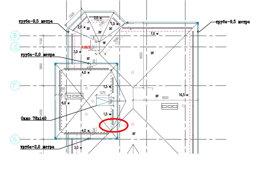

покритикуйте крышу
Скрипка Александр
Крыша планируется черепичная Terreal.
установка элементов кровли-Model.pdf

Если мансарды нет - мембрана не нужна.
Мембрану при таком уклоне нужно поставить - дополнительная гидроизоляция!
Да критиковать особо нечего:) Единственное что смущает, так это узел где встречается ендова, ребро и угол стены. Сложный при использовании керамики узел.:(
, ну и вообще весь этот скат крыши , он вроде как не виден ни откуда
Ендова упирается в примыкание и обходит угол. Это грубейшая ошибка. Независимо от материала кровли.
Даже если кровельщики попадутся опытные, они туда селикона ведро зальют, но все равно со временем крыша потечет.

Узел вполне реализуемый и без силикона.
Единственное, что придётся в этом месте "прервать конёк" что бы он не мешал стоку воды.

+100
Сложность таких узлов еще и в том, что они образуют карман для снега, который перекрывает сток для талой воды, выдавливая её во все возможные направления, в том числе и под замки черепицы. Именно по этому, видимо, вам и предложили "мерседес" среди гидроизоляции в лице Деркен Дельта (МАХХ конечно бомба, но считаю, что VENT S спокойно справиться с поставленной задачей)
Об упомянутом узле: кроме вышесказанного не помешает усиленное примыкание и система обогрева ендовой (только этого узла)
Так же неприятным мне видится узел шляпы (верхний левый угол по плану) где сходятся в карнизе хребет с ендовой (будет подорванный конек после каждой зимы)
Согласен, сделать можно все. Это неоднократно доказано в нашей стране. Я веду речь о том, что узел будет менее надежен, чем стандартные узлы. Т.е. рано или поздно это станет проблемой. При грамотном исполнении эта проблема возникнет не скоро. НО это лишь вопрос времени.
