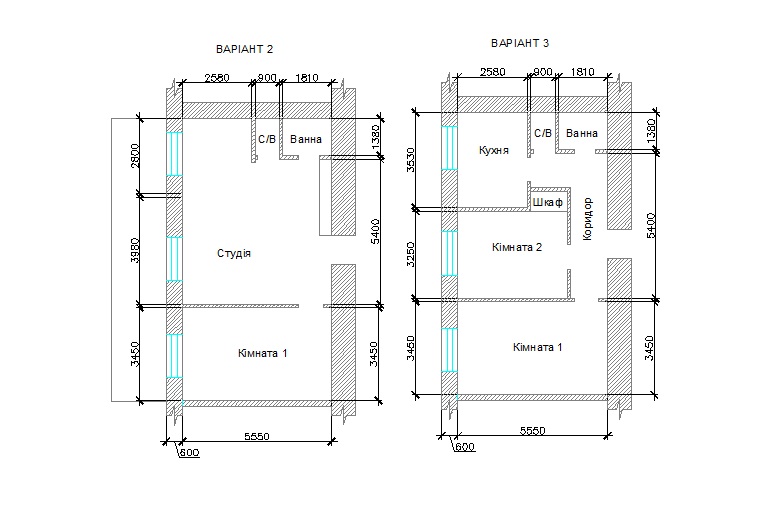

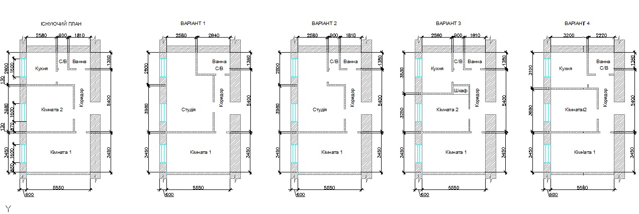

Alisa3 Опубліковано: 3 січня 2012 Автор Поділитись Опубліковано: 3 січня 2012 На рабов денег не хватило - в срочном порядке купили квартиру для дочки и хотим быстренько сделать ремонт. Прошу прощения, что не совсем по теме, но срочно нужен совет по перепланировки квартиры: сталинка, потолки 3.00м, убитая такая, что и зайти страшно. Несущих стен нет ни одной, потому валять их можно как угодно. Пока придумала 4 варианта. Прошу покритиковать и посоветовать какой из них лучше или вообще оставить всё как есть. Минус существующей планировки - маленькая кухня 7.2 м. Плюс - достаточно большие комнаты: 19.1 и 16.2 м, возможность пристроить балкон так же есть: второй этаж над почтой. С каких комнат делать выход на балкон - тоже ещё не решили. Все окна на запад. Вроде вся информация. Заранее благодарна за советы и всех с НОВЫМ ГОДОМ!!! Посилання на коментар Поділитися на інших сайтах More sharing options...
Archist Опубліковано: 3 січня 2012 Поділитись Опубліковано: 3 січня 2012 На рабов денег не хватило - в срочном порядке купили квартиру для дочки и хотим быстренько сделать ремонт. Прошу прощения, что не совсем по теме, но срочно нужен совет по перепланировки квартиры: сталинка, потолки 3.00м, убитая такая, что и зайти страшно. Несущих стен нет ни одной, потому валять их можно как угодно. Пока придумала 4 варианта. Прошу покритиковать и посоветовать какой из них лучше или вообще оставить всё как есть. Минус существующей планировки - маленькая кухня 7.2 м. Плюс - достаточно большие комнаты: 19.1 и 16.2 м, возможность пристроить балкон так же есть: второй этаж над почтой. С каких комнат делать выход на балкон - тоже ещё не решили. Все окна на запад. Вроде вся информация. Заранее благодарна за советы и всех с НОВЫМ ГОДОМ!!! И вас с НГ и с новой обновкой! Если не вдаваться в демографические, экономические и сантехнические подробности и тупо сравнивать четыре варианта, то мне нравится второй. Только без коридора, со шкафчиком при входе и с пристроенным балконом в кухне. Посилання на коментар Поділитися на інших сайтах More sharing options...

Владимир К... Опубліковано: 3 січня 2012 Поділитись Опубліковано: 3 січня 2012 Оптимальный вар.4 и минимум проблем с БТИ. Посилання на коментар Поділитися на інших сайтах More sharing options...

Alisa3 Опубліковано: 3 січня 2012 Автор Поділитись Опубліковано: 3 січня 2012 Поговорить то можно, но нужно понимать, что перепланировка квартиры делается на основании подробного технического задания, в котором расписывается образ жизни и состав семьи (в том числе на перспективу), возможность сноса ненесущих и частичного демонтажа несущих конструкций, возможность переноса сантехнического и отопительного оборудования, наличие или потребность в дополнительных вентканалах и дымоходах, возможность присоединения смежных помещений, условия строительства (максимальный вес и габариты применяемых строительных конструкций) и много еще чего. А без этой информации разговор автоматически превращается в беседу. Не исключено, что приятную. Но абсолютно ни к чему не приводящую... О, господи, сложно то как всё. В перспективе будет жить дочка, а так пока наверное будем сдавать и копить денюжку на дом. Тех. задание будет только на газ от газовщиков. Всё остальное - моя личная фантазия. Несущие конструкции трогать никто не будет, ничего переносить тоже. Разве что колонку из ванны на кухню - новые нормы ДБН это требуют. Основное тех. задание - с минимальными затратами сделать максимальноудобную для проживания квартирку. Посилання на коментар Поділитися на інших сайтах More sharing options...
Archist Опубліковано: 3 січня 2012 Поділитись Опубліковано: 3 січня 2012 О, господи, сложно то как всё. В перспективе будет жить дочка, а так пока наверное будем сдавать и копить денюжку на дом. Тех. задание будет только на газ от газовщиков. Всё остальное - моя личная фантазия. Несущие конструкции трогать никто не будет, ничего переносить тоже. Разве что колонку из ванны на кухню - новые нормы ДБН это требуют. Основное тех. задание - с минимальными затратами сделать максимальноудобную для проживания квартирку. Не хочу показаться занудой, но вопросов опять больше чем ответов: если для дочки, то сколько лет дочке? Если под сдачу, то имеет значение месторасположение и статус дома (под двух студенток - это одна планировка, под иностранного бизнесмена - немного другая). И наконец экономический аспект: если с минимальными затратами, тогда это просто косметика! Посилання на коментар Поділитися на інших сайтах More sharing options...
Alisa3 Опубліковано: 3 січня 2012 Автор Поділитись Опубліковано: 3 січня 2012 Не хочу показаться занудой, но вопросов опять больше чем ответов: если для дочки, то сколько лет дочке? Если под сдачу, то имеет значение месторасположение и статус дома (под двух студенток - это одна планировка, под иностранного бизнесмена - немного другая). И наконец экономический аспект: если с минимальными затратами, тогда это просто косметика! Дочке послезавтра 17-ть))) Месторасположение: центр в двух минутах от метро. А хто его знает, кто её снимет, если сдавать будем. Косметика косметике - рознь. Можно нашу использовать за двадцать гривнев, а можно и французскую за 200 у.е и получить примерно равный результат))) Посилання на коментар Поділитися на інших сайтах More sharing options...
Archist Опубліковано: 4 січня 2012 Поділитись Опубліковано: 4 січня 2012 Дочке послезавтра 17-ть))) Месторасположение: центр в двух минутах от метро. А хто его знает, кто её снимет, если сдавать будем. Косметика косметике - рознь. Можно нашу использовать за двадцать гривнев, а можно и французскую за 200 у.е и получить примерно равный результат))) Тогда может стоит спросить дочку какой вариант ей больше нравится? Как по мне, то из обоих ваших двух последних вариантов можно сделать "и недорого и красиво". Причем в каждом есть свои плюсы и минусы (квартира студия - это простор, но всего одна спальня; двухкомнатная - потеснее, наличие коридоров, но больше народу помещается). Еще такой ньюанс: при открытой планировке входная дверь и дверь санузла не должны открываться прямо в жилую комнату... Больше ничего не скажу, дабы не оставить коллег без работы. Посилання на коментар Поділитися на інших сайтах More sharing options...

Alisa3 Опубліковано: 4 січня 2012 Автор Поділитись Опубліковано: 4 січня 2012 Тогда может стоит спросить дочку какой вариант ей больше нравится? Как по мне, то из обоих ваших двух последних вариантов можно сделать "и недорого и красиво". Причем в каждом есть свои плюсы и минусы (квартира студия - это простор, но всего одна спальня; двухкомнатная - потеснее, наличие коридоров, но больше народу помещается). Еще такой ньюанс: при открытой планировке входная дверь и дверь санузла не должны открываться прямо в жилую комнату... Больше ничего не скажу, дабы не оставить коллег без работы. Доче моей глубоко фиолетово, что там и как будет сделано. Она вообще сказала, что если будет жить отдельно от родителей, то где-то на другом конце города, а не в том же доме. Что тут сделаешь: подросток Думаю, что ещё со временем передумает и будет там жить, возможно, что и с двоюродным братом (если он поступит в Киеве). Так что скорее всего остановимся на третьем варианте: оставим две полноценные комнаты, расширим кухню за счёт комнаты, а вот санузел объединять с ванной не будем: как-то исторически так сложилось, что читать газетку люблю наедине сама с собой))):D Archist, не переживайте, ни у кого вы хлеб не отнимаете и коллег ваших там точно не будет: не та площадь, чтобы нанимать туда дизайнеров или архитекторов. Задача сделать быстро и с минимальными затратами: хочется побольше средств ставить на дом мечты... А за советы спасибо. Завтра буду ставить рабочих))) Посилання на коментар Поділитися на інших сайтах More sharing options...
ionico Опубліковано: 4 січня 2012 Поділитись Опубліковано: 4 січня 2012 Обновочка слегонца жмёт: после масштабов дома прям развернуться негде. И почему собственно не вдаваться в демографические, экономические и сантехнические подробности? Давайте поговорим!!!!!!!!!;) С точки зрения проживания двух независимых людей больше импонирует 3-й вариант, а вы имели ввиду убрать коридор вообще? Типа так: О, вариант номер 2 отлично получился по моему скромному мнению. Просторно и светло. Никаких узких коридоров. Отлично. Теперь мебель бы расставить, чтобы понять, где шкаф, где что. Посилання на коментар Поділитися на інших сайтах More sharing options...
Alisa3 Опубліковано: 4 січня 2012 Автор Поділитись Опубліковано: 4 січня 2012 О, вариант номер 2 отлично получился по моему скромному мнению. Просторно и светло. Никаких узких коридоров. Отлично. Теперь мебель бы расставить, чтобы понять, где шкаф, где что. А как же "при открытой планировке входная дверь и дверь санузла не должны открываться прямо в жилую комнату..."? Посилання на коментар Поділитися на інших сайтах More sharing options...
ionico Опубліковано: 4 січня 2012 Поділитись Опубліковано: 4 січня 2012 А как же "при открытой планировке входная дверь и дверь санузла не должны открываться прямо в жилую комнату..."? Вот поэтому нужна расстановка мебели и, собственно, дизайнер, который скажет, что перед с/у будет шкаф/встроенный шкаф, разделяющий пространство коридора перед дверью в с/у и общей комнатой Посилання на коментар Поділитися на інших сайтах More sharing options...
Alisa3 Опубліковано: 4 січня 2012 Автор Поділитись Опубліковано: 4 січня 2012 Вот поэтому нужна расстановка мебели и, собственно, дизайнер, который скажет, что перед с/у будет шкаф/встроенный шкаф, разделяющий пространство коридора перед дверью в с/у и общей комнатой Ой, чувствую я не готова к большим и светлым помещениям в отдельновзятой квартире... Если бы там жил один человек -то да, как вариант совсем неплохо, но если их будет двое, то каждому нужен отдельный угол. Я, например, люблю закрыться на кухне с собашкой и попить чаёк в тишине... Не думаю, что в моём решении поможет дизайнер, дело не в дизайнере, на него денег не жалко, жалко самого дизайнера: я ж его замучую со своим вредным характером: мне всё время всё не нравится... Посилання на коментар Поділитися на інших сайтах More sharing options...
