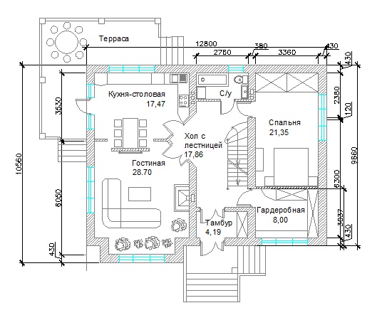

Федорович Опубліковано: 16 лютого 2012 Поділитись Опубліковано: 16 лютого 2012 Так Вы все таки решили оставить проходы между гостиной и кухней? Посилання на коментар Поділитися на інших сайтах More sharing options...
Alisa3 Опубліковано: 16 лютого 2012 Автор Поділитись Опубліковано: 16 лютого 2012 Так Вы все таки решили оставить проходы между гостиной и кухней? Пока нет. Это один из вариантов решения. У моей кумы такая планировка - мне нравится, но буду ли я применять её в доме - ещё не знаю. Замуровать проход я всегда успею. Хочу услышать ваше мнение Посилання на коментар Поділитися на інших сайтах More sharing options...
Archist Опубліковано: 16 лютого 2012 Поділитись Опубліковано: 16 лютого 2012 Тут нам в соседней теме предложили включить моск... Не помню где он находится, поэтому прокомментирую просто на подсознании: 1. Гардеробная возле входа +. 2. Большой витраж в гардеробе - (хотя для соседа с биноклем -) 3. Спальня возле с/у +. 4. Кровать в спальне нуно переставлять к длинной стенке -. 5. Санузел для лилипутов -. 6. Лестница - (ну вы поняли!). 7. Рабочая поверхность кухни увеличилась +. 8. В кухне много окон-дверей (негде разместить подвесные полки) -. 9. Выход на террасу из кухни +. 10. Визуально разграничены гостиная и столовая +. 11. Сложный и извилистый путь из гостиной в столовую -. 12. У сидящих за столом ощущение, что сидят в проходе -. 13. Телевизор напротив окна -. 14. Затруднен доступ к цветам за диваном -. Итого: 5+ 9- 1:good: 1 Посилання на коментар Поділитися на інших сайтах More sharing options...

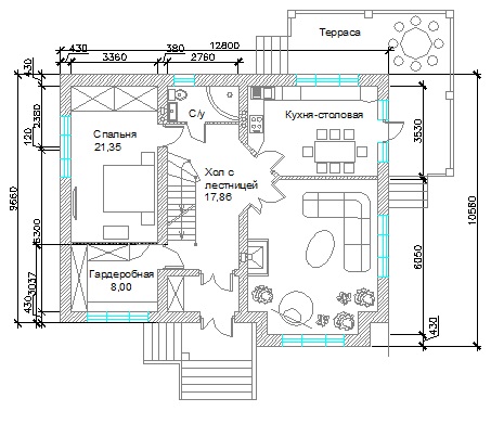

Alisa3 Опубліковано: 16 лютого 2012 Автор Поділитись Опубліковано: 16 лютого 2012 Тут нам в соседней теме предложили включить моск... Не помню где он находится, поэтому прокомментирую просто на подсознании: 1. Гардеробная возле входа +. 2. Большой витраж в гардеробе - (хотя для соседа с биноклем -) 3. Спальня возле с/у +. 4. Кровать в спальне нуно переставлять к длинной стенке -. 5. Санузел для лилипутов -. 6. Лестница - (ну вы поняли!). 7. Рабочая поверхность кухни увеличилась +. 8. В кухне много окон-дверей (негде разместить подвесные полки) -. 9. Выход на террасу из кухни +. 10. Визуально разграничены гостиная и столовая +. 11. Сложный и извилистый путь из гостиной в столовую -. 12. У сидящих за столом ощущение, что сидят в проходе -. 13. Телевизор напротив окна -. 14. Затруднен доступ к цветам за диваном -. Итого: 5+ 9- 1:good: Не знаю в каком месте у Вас моск, но работает он на все 100%! 1. Так и быть там её и оставим 2. Соседей с биноклем к сожалению не будет - там лес 3. Да. Ночью бегать близко 4. Нуно так нуно 5. На втором этаже полноценный - на этом нет возможности сделать больше 6. Лестницу мне один знакомый архитектор рассчитал суперудобную 7. Сама рада 8. Уже мало 9. Ага. Близко из гаража с пакетами ходить 10. Уже нет 11. Ну неудачно поэкспериментировала 12. См. пункт 11 13. Перевесила 14. Куплю пластиковые))) Работа над ошибками: Посилання на коментар Поділитися на інших сайтах More sharing options...
Archist Опубліковано: 16 лютого 2012 Поділитись Опубліковано: 16 лютого 2012 Не знаю в каком месте у Вас моск, но работает он на все 100%! 1. Так и быть там её и оставим 2. Соседей с биноклем к сожалению не будет - там лес 3. Да. Ночью бегать близко 4. Нуно так нуно 5. На втором этаже полноценный - на этом нет возможности сделать больше 6. Лестницу мне один знакомый архитектор рассчитал суперудобную 7. Сама рада 8. Уже мало 9. Ага. Близко из гаража с пакетами ходить 10. Уже нет 11. Ну неудачно поэкспериментировала 12. См. пункт 11 13. Перевесила 14. Куплю пластиковые))) Работа над ошибками: Ну и нормалек! Тока зеркалить не надо. Посилання на коментар Поділитися на інших сайтах More sharing options...
vopros'nik Опубліковано: 16 лютого 2012 Поділитись Опубліковано: 16 лютого 2012 Ну и нормалек! Тока зеркалить не надо. Как раз вот так и надо, гостинная попадает на юг и кухня к гаражу близко.ИМХО;) 1 Посилання на коментар Поділитися на інших сайтах More sharing options...
Archist Опубліковано: 16 лютого 2012 Поділитись Опубліковано: 16 лютого 2012 Как раз вот так и надо' date=' гостинная попадает на юг и кухня к гаражу близко.ИМХО;)[/quote'] Опять-25! А то что кухня с террасой на юг, а спальня на север, вы как то умалчиваете! Посилання на коментар Поділитися на інших сайтах More sharing options...
Alisa3 Опубліковано: 16 лютого 2012 Автор Поділитись Опубліковано: 16 лютого 2012 Опять-25! А то что кухня с террасой на юг, а спальня на север, вы как то умалчиваете! Нет. И вовсе не умалчиваем. Смотрите страницу №9 ответы 164 и 172 Вопрос ещё обсуждается))) Посилання на коментар Поділитися на інших сайтах More sharing options...

Archist Опубліковано: 17 лютого 2012 Поділитись Опубліковано: 17 лютого 2012 Даже не думайте, пока не ответите на 164 сообщение!!! А там уж и разберёмся на счёт блуда вашего и нашего... :D:rolleyes: Ну и отвечу: второй вариант конечно лучше если: - предусмотреть солнцезащиту на окна гостиной (ставни, маркизы и т. п.) - увеличить ширину террасы (чтобы затеняла кухню) - перенести окно спальни на восточную сторону. (Это все касается первого этажа). Я ответил. Когда будем разбираться? Посилання на коментар Поділитися на інших сайтах More sharing options...
Julla Опубліковано: 17 лютого 2012 Поділитись Опубліковано: 17 лютого 2012 С удовольствием прочитала всю ветку! Спасибо! Много поучительного. Очень жаль, что весь красивый вид вы в любом из двух вариантов не сможете в полной мере наблюдать ни из кухни, ни с террасы... Гостиная?.... А что гостиная? там камин, телевизор,...и вообще ночь уже на дворе, когда дело до гостиной доходит То ли дело терраса! Мне кажется, всё из-за того, что рассматривают вариант дома с двумя входами. Это "западный стандарт" А если, всё-таки, пристроить террасу к "главному" входу? У Вас ведь место позволяет. .. ЗЫ Я, конечно, дико извиняюсь Может быть, вопрос двух входов обсуждался и принято единственно правильное решение - двум входам быть.!!! Но ИМХО в данной ситуации (дорога, соседи, красивый вид) два входа в дом только путают карты. Без них всё было бы намного логичнее 1 Посилання на коментар Поділитися на інших сайтах More sharing options...
vopros'nik Опубліковано: 17 лютого 2012 Поділитись Опубліковано: 17 лютого 2012 С удовольствием прочитала всю ветку! Спасибо! Много поучительного. Очень жаль, что весь красивый вид вы в любом из двух вариантов не сможете в полной мере наблюдать ни из кухни, ни с террасы... Гостиная?.... А что гостиная? там камин, телевизор,...и вообще ночь уже на дворе, когда дело до гостиной доходит То ли дело терраса! Мне кажется, всё из-за того, что рассматривают вариант дома с двумя входами. Это "западный стандарт" А если, всё-таки, пристроить террасу к "главному" входу? У Вас ведь место позволяет. .. ЗЫ Я, конечно, дико извиняюсь Может быть, вопрос двух входов обсуждался и принято единственно правильное решение - двум входам быть.!!! Но ИМХО в данной ситуации (дорога, соседи, красивый вид) два входа в дом только путают карты. Без них всё было бы намного логичнее Может оно и так, но я как представлю, что у меня гости на террасе, а я из кухни через весь хол бегаю с чайником, кастрюлями, горячим подносом с пирогами - сразу становиться плохо и ничего и никого не хочется. Это моё ИМХО. Или тогда весь план менять например на отзеркаленный. 1 Посилання на коментар Поділитися на інших сайтах More sharing options...
