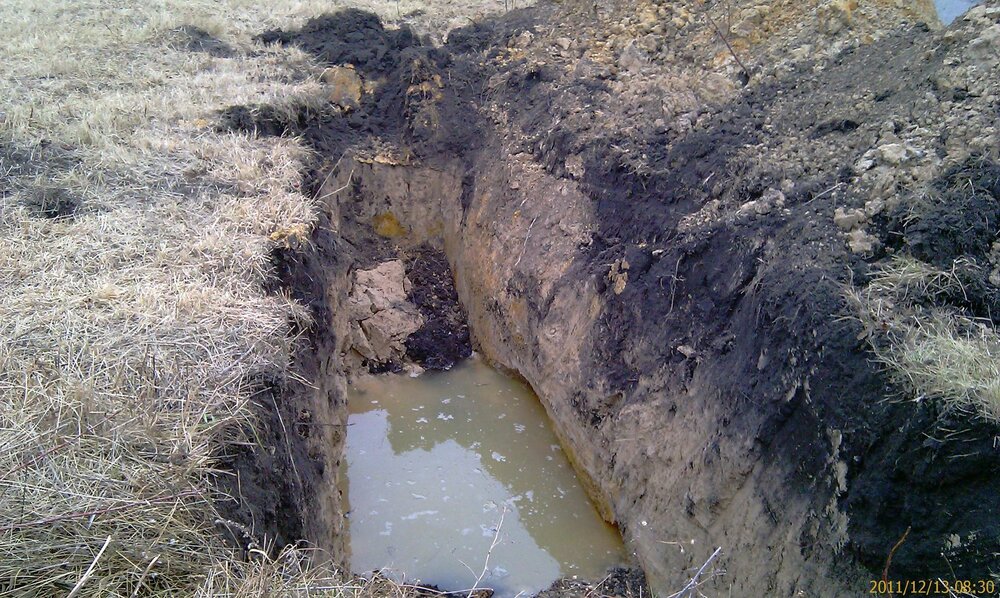

Dalet Опубліковано: 13 грудня 2011 Поділитись Опубліковано: 13 грудня 2011 Собрался первым делом бурить скважину, бурильщики выкопали яму для своих нужд и увидел я отакую картину: маю 0,5м чернозема а дальше глина, уровень воды на сегодня 1,7м. Я думаю на весну уровень будет как минимум на пол метра выше. Домик планирую из газоблока один этаж + мансарда, по фундамету есть мысль снять слой грунта до глины, в дальнейшем использовать его на подсыпку, а по глине 20см песка + 80-90см монолита. Соответственно по периметру подсыпка на 30см и получу в итоге 60см фундамента в земле и 20-30см выше уровня земли. Подскжите плыз, так нормально, или нада вкапываться в глину? Кстати еще есть мысли после заливки фундамента копать яму под септик а глину оттудова сваливать на подсыпку под пол. Посилання на коментар Поділитися на інших сайтах More sharing options...
Uvex Опубліковано: 13 грудня 2011 Поділитись Опубліковано: 13 грудня 2011 Собрался первым делом бурить скважину, бурильщики выкопали яму для своих нужд и увидел я отакую картину: [ATTACH]151409[/ATTACH] маю 0,5м чернозема а дальше глина, уровень воды на сегодня 1,7м. Я думаю на весну уровень будет как минимум на пол метра выше. Домик планирую из газоблока один этаж + мансарда, по фундамету есть мысль снять слой грунта до глины, в дальнейшем использовать его на подсыпку, а по глине 20см песка + 80-90см монолита. Соответственно по периметру подсыпка на 30см и получу в итоге 60см фундамента в земле и 20-30см выше уровня земли. Подскжите плыз, так нормально,. нет, не нормально. У Вас лента будет выше уровня промерзания. Грунт пучинистый (глина + вода) - будет сильно давить в стены фундамента. Идеальный вариант - плита. 1 Посилання на коментар Поділитися на інших сайтах More sharing options...

wertexan Опубліковано: 14 грудня 2011 Поділитись Опубліковано: 14 грудня 2011 1. СИЛЬНО сомневаюсь, что это глина. Глина — водоупор а у вас там вода. Вывод — суглинок. 2. При таких грунтах стоило бы вкопаться ниже уровня промерзания и начинать фундамент оттуда. Или заменить часть грунта малосжимаемым и не склонным к пучинистости материалом, например крупным песком. Но замену пылеватого грунта на песчаный или крупноообломочный лучше делать выше УГВ. Иначе будет вымывание и/или взаимопроникновение основного грунта и грунта-замены. Геотекстиль от этого гарантии не дает. 3. Боковое давление при такой высоте от пучинистости следует учитывать в зависимости от планировки здания. Далеко не факт, что будет иметь влияние. 4. Несущая способность водонасыщенных грунтов довольно мала и требует немалой ширины фундамента. И самое главное — рассчетной. И разной под разными стенами. Что требует и геологии и работы конструктора. Запас по ширине не даст гарантии отсутствия трещин — выше газобетон. 5. Глубина промерзания по СНиП для Киева в районе 1м. Сейчас по ДБН это рассчетная величина и может быть меньше. Утепление отмостки ИМХО не панацея. 6. Плитный фундамент при таких условиях ИМХО можно делать отлько с утеплением отмостки и заменой части грунта под ним на непучинистый и малосжимаемый. И рассчитать тоже стоит. Принятие в запас при мелкозаглубленной плите в принципе может позволить отказаться от услуг конструктора. Почти все вышенаписанное — ИМХО. 1 Посилання на коментар Поділитися на інших сайтах More sharing options...

tarakashka Опубліковано: 14 грудня 2011 Поділитись Опубліковано: 14 грудня 2011 1. СИЛЬНО сомневаюсь, что это глина. Глина — водоупор а у вас там вода. Вывод — суглинок. сто стоп стоп. как это при глине не может быть воды? у нас ну очень похоже на глину. Лепится! Хотя для рассчета имхо пофиг несущая способность одинаковая Глины, насыщенные влагой (пластичные) - 1 Суглинки, насыщенные влагой (пластичные) - 1 при средней плотности Посилання на коментар Поділитися на інших сайтах More sharing options...

wertexan Опубліковано: 19 грудня 2011 Поділитись Опубліковано: 19 грудня 2011 сто стоп стоп. как это при глине не может быть воды? у нас ну очень похоже на глину. Лепится! Хотя для рассчета имхо пофиг несущая способность одинаковая Глины, насыщенные влагой (пластичные) - 1 Суглинки, насыщенные влагой (пластичные) - 1 при средней плотности Это вы зря такое читаете. Несущая способность только бывает по деформациям, по прочности, по просадочности. Зависит от прорвы факторов и в том числе от ширины/площади фундамента. Если хотите проникнуться читайте ДБН В.2.1-10-2009 или уже отмененный СНиП 2.02.01-83*. 3 Посилання на коментар Поділитися на інших сайтах More sharing options...
