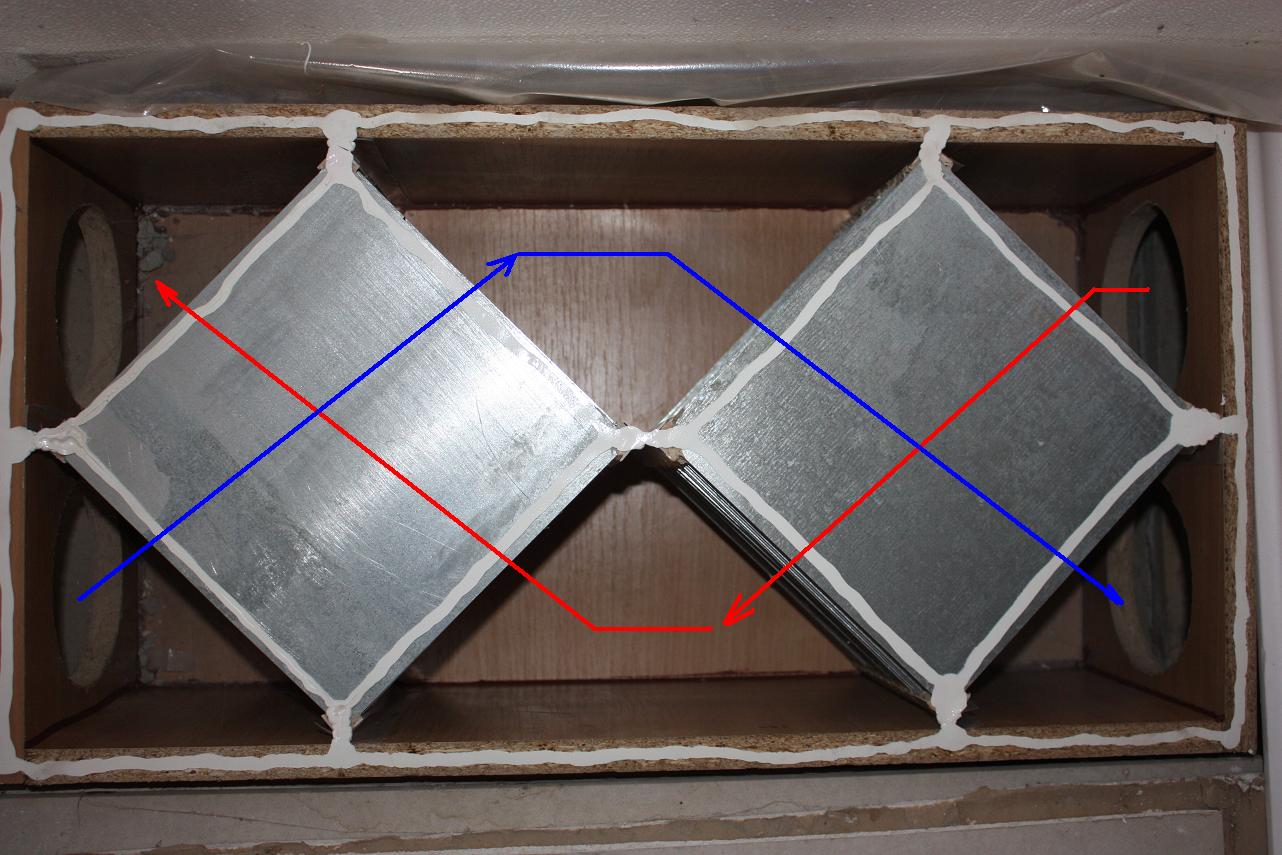

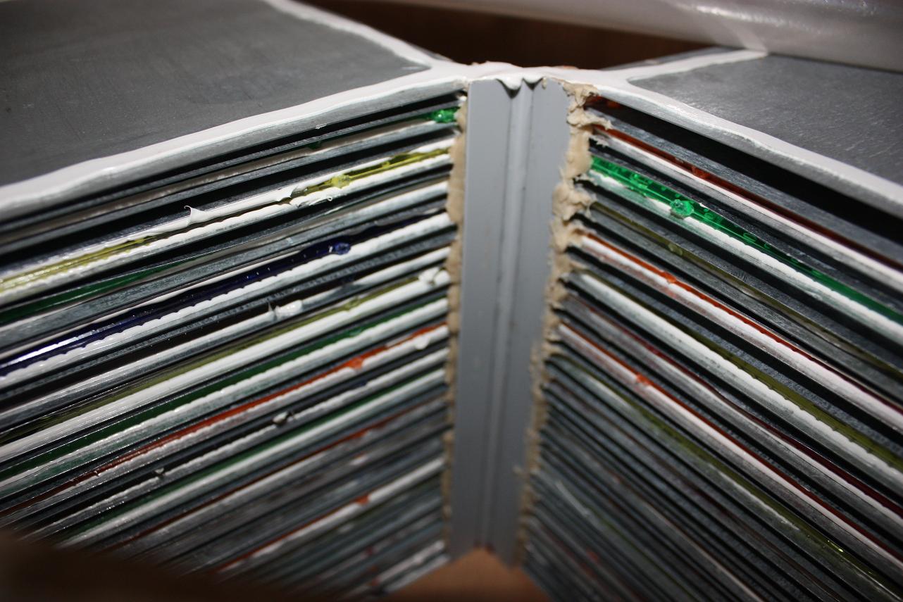

Yar_kiev Опубліковано: 21 лютого 2013 Поділитись Опубліковано: 21 лютого 2013 сделал пластинчатый рекуператор Если не секрет, как делал? Посилання на коментар Поділитися на інших сайтах More sharing options...
Vasiliy_35 Опубліковано: 22 лютого 2013 Автор Поділитись Опубліковано: 22 лютого 2013 Если не секрет, как делал? Одна картинка стоит тысячи слов. Палочки для коктейля + клей + оцинковка (заказывал порубить листы в размер). Себестоимость всей приблуды 510 грн. 2 Посилання на коментар Поділитися на інших сайтах More sharing options...
