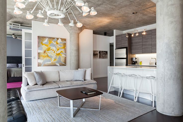

altdesign Опубліковано: 8 червня 2014 Поділитись Опубліковано: 8 червня 2014 Слышали о том что бетонный потолок можно отшлифовать и покрыть матовым лаком на водной основе. И всё! кто подскажет ремонтников, которые могут отшлифовать потолок как показано на картинке? идеальной шлифовки не нужно, достаточно избавится от следов опалубки, короче "оголить" бетон Посилання на коментар Поділитися на інших сайтах More sharing options...

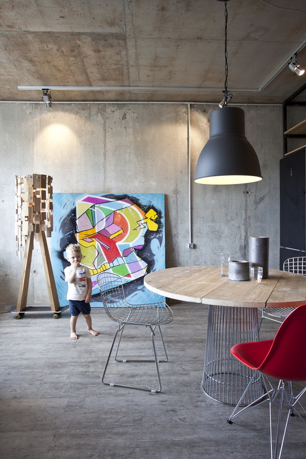

altdesign Опубліковано: 9 червня 2014 Поділитись Опубліковано: 9 червня 2014 Нужно получить примерно такую поверхность: Посилання на коментар Поділитися на інших сайтах More sharing options...

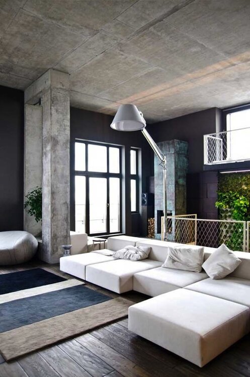

altdesign Опубліковано: 9 червня 2014 Поділитись Опубліковано: 9 червня 2014 или еще один пример Посилання на коментар Поділитися на інших сайтах More sharing options...

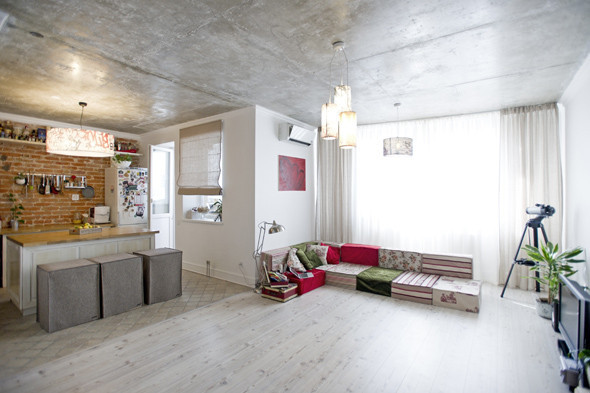

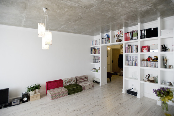

altdesign Опубліковано: 9 червня 2014 Поділитись Опубліковано: 9 червня 2014 еще несколько примеров Посилання на коментар Поділитися на інших сайтах More sharing options...
saschik Опубліковано: 9 червня 2014 Поділитись Опубліковано: 9 червня 2014 кто подскажет ремонтников, которые могут отшлифовать потолок как показано на картинке? идеальной шлифовки не нужно, достаточно избавится от следов опалубки, короче "оголить" бетон А вот мне интересно : Вы где нибудь " в живую " видели такую красоту ? Как по мне то это на большого любителя . А на картинках все смотрится прикольно. Посилання на коментар Поділитися на інших сайтах More sharing options...
sonik2006 Опубліковано: 9 червня 2014 Поділитись Опубліковано: 9 червня 2014 Оно и на картинках не очень. 1 Посилання на коментар Поділитися на інших сайтах More sharing options...

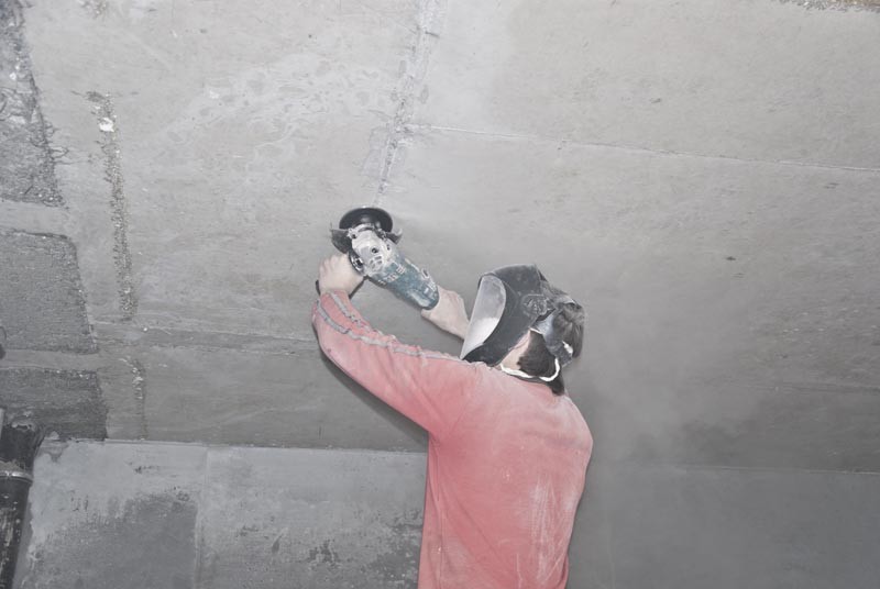

Propeller Опубліковано: 9 червня 2014 Поділитись Опубліковано: 9 червня 2014 я и есть этот любитель. поэтому и спрашиваю. Придавать бетонному потолку бетонный вид с помощью наклейки на него плит "под бетон" как-то .... попахивает очередным маркетингом... Суть этого направления дизайна - минимум внимания на плоскости,создающие пространство (экономия на этом, если хотите, денег) и дальше работа с мебелью, светом, мелочами. www.stroimdom.com.ua/forum/showthread.php?t=29031 Шлифовка потолка не требует мастерства, а требует угловую шлифмашинку и паренька, который хоть раз эту шлифмашину держал в руках и знает, что нужно работать в сменном респираторе. Посилання на коментар Поділитися на інших сайтах More sharing options...
ivanivan_i4 Опубліковано: 9 червня 2014 Поділитись Опубліковано: 9 червня 2014 Шлифовка потолка не требует мастерства, а требует угловую шлифмашинку и паренька, который хоть раз эту шлифмашину держал в руках и знает, что нужно работать в сменном респираторе. Этот паренек все испортит.Круговые следы после шлифовки останутся.Потом полировать придеться. Заказчик представляет эту работу как вариант исполнения ,указанный на картинке.На самом деле данноее исполнение приближено к ювелирным работам,в частности -не повредить шлифовкой основные плоскости бетонного литья. Посилання на коментар Поділитися на інших сайтах More sharing options...
Propeller Опубліковано: 9 червня 2014 Поділитись Опубліковано: 9 червня 2014 Этот паренек все испортит.Круговые следы после шлифовки останутся.Потом полировать придеться. Заказчик представляет эту работу как вариант исполнения ,указанный на картинке.На самом деле данноее исполнение приближено к ювелирным работам,в частности -не повредить шлифовкой основные плоскости бетонного литья. Наплывы снимаются не плоскостью чашки, у её ребром. Кстати болгарка с кругом по бетону будет даже удобней. Посилання на коментар Поділитися на інших сайтах More sharing options...
altdesign Опубліковано: 10 червня 2014 Поділитись Опубліковано: 10 червня 2014 Потом полировать придеться. как бы речь и идет о шлифовке / полировке. а затем покрытие прозрачного лака Добавлено через 5 минут Хоть бери и покупай шлифмашину по бетону, к примеру Sparky FB 6, к ней докупить еще одну алмазную чашку для более тонкой шлифовки. Сначала пройтись по швам от опалубки грубой чашкой, затем переходить на плоскости, которые и так плоские, но на них есть следы от опалубки. Посилання на коментар Поділитися на інших сайтах More sharing options...
