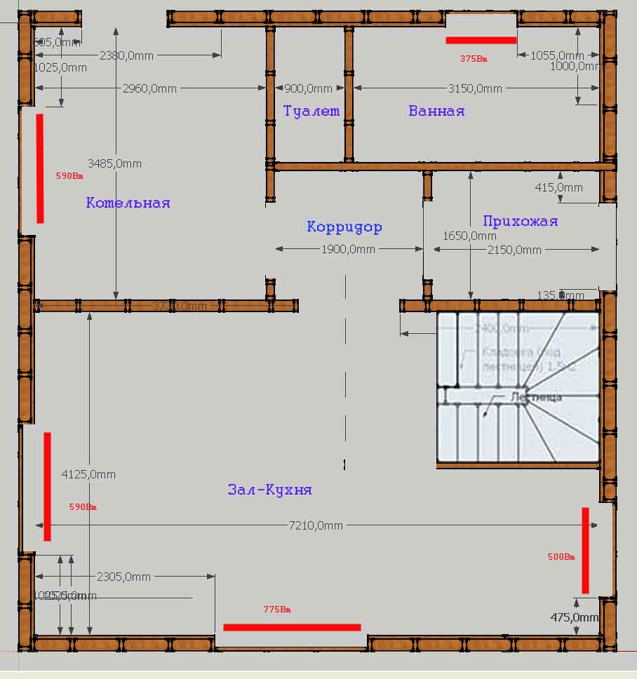

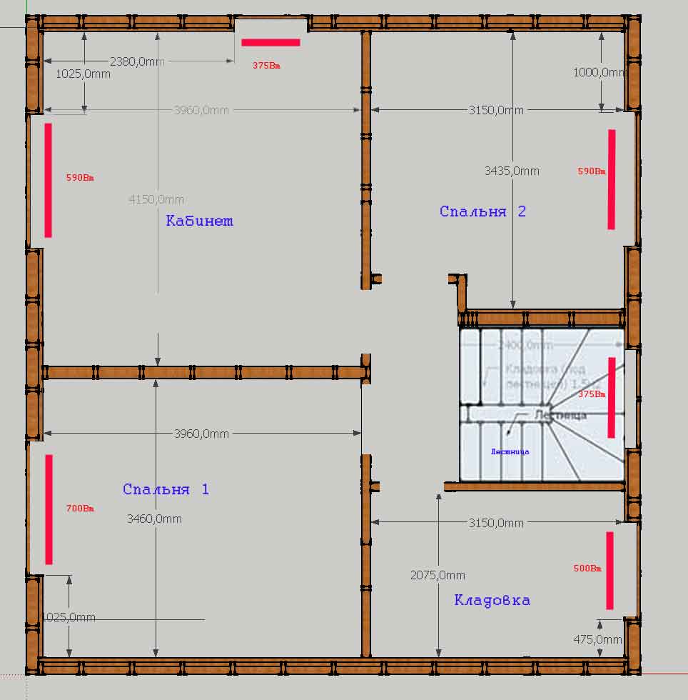

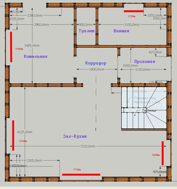

sov1178 Опубліковано: 11 грудня 2011 Поділитись Опубліковано: 11 грудня 2011 Приветствую всех! Неспешно планирую СО для своего домика и возникли вопросы. 1. У меня есть две комнаты, где более одного радиатора (кухня-зал с тремя радиаторами и кабинет с двумя). Есть желание управлять этим делом по принципу одна термоголовка=одна комната. Вопрос как включать радиаторы? Система планируется двухтрубная, закрытая с ПЦ. Соединить радиаторы в этих комнатах последовательно и поставить головку на один? Боюсь в этом варианте получить неравномерную отдачу или поставить регулируемые байпасы и отрегулировать баланс ими?.. вобщем подскажите пожалуйста, как лучше. Да, радиаторы медно-аллюминиевые Термия (мощность на рисунках указана для режима 70/50/20). 2. Отопление туалета Там всего она наружная стена и камната маленькая. По расчету (в самом плохом случае) выходит до 70Вт теплопотерь. Есть мысль поставить там электро ТП, или же стоит поставить батарею? 3. Подобный вопрос по прихожей - нужно 210Вт (пусть 300, чтобы с запасом ) - может обойтись электро ТП? Для батареи просто не могу там найти места - может у кого есть идея? 4. На втором этаже в "Спальне 2" есть северная стена без приборов отопления. Нужно ли на нее поставить маленькую батарею? Стена хорошо утепленная (каркас с 200мм мин. ваты). 5. По трубам - нужен ли на мой объем гидравлический расчет или есть типовые решения по диаметрам труб (хотел вначале медь, но скорее всего будет ППР - в казне пусто ). Картинки приложил, как уже наверное все догадались делать буду сам... Заранее спасибо! Посилання на коментар Поділитися на інших сайтах More sharing options...
Сергей 31 Опубліковано: 11 грудня 2011 Поділитись Опубліковано: 11 грудня 2011 Неспешно планирую СО для своего домика и возникли вопросы. 1. Боюсь 2. Отопление туалета 3. Подобный вопрос 4. Нужно ли на нее поставить маленькую батарею? 5. но скорее всего будет ППР - в казне пусто ). 1. Не бойтесь. 2. Вам решать чем нагревать. При подборе приборов в сан. помещения режим 70/55/30 3. Вам решать чем нагревать. 4. Желательно. 5. Вот П.П. и делайте. И режим Вы взяли правильно, для П.П. По мощности приборов табличка подскажет диаметры. 1 Посилання на коментар Поділитися на інших сайтах More sharing options...
naupv Опубліковано: 11 грудня 2011 Поділитись Опубліковано: 11 грудня 2011 Вот по пункту №1, я бы использовал АУРАТОН (только не пойму, что мешает поставить 3 обыкновенные термоголовки? зачем городить эту всю "кухню"?) www.auraton.com.ua/rus/page_osn_menu/d_radiat.htm Посилання на коментар Поділитися на інших сайтах More sharing options...

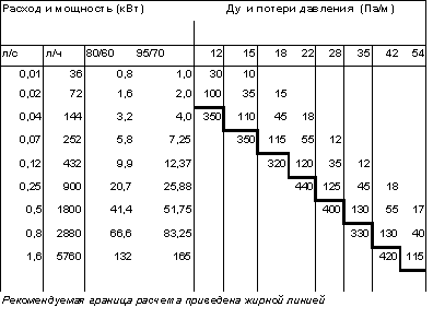

sov1178 Опубліковано: 11 грудня 2011 Автор Поділитись Опубліковано: 11 грудня 2011 Вот по пункту №1, я бы использовал АУРАТОН (только не пойму, что мешает поставить 3 обыкновенные термоголовки? зачем городить эту всю "кухню"?) Че-та мы наверое друг друга не поняли - чем такое счастье (зачем мне еще радиоканал?), уж лучше поставить клапана с приводами и сделать электронное управление. А три термоголовки - ну смотрите - захотелось мне в комнате +20, а не +22 я иду к одной подкручиваю, потом к следующей и т.д. (да и одна головка дешевле трех ) А так подошел к одной подкрутил и все - или я чего-то не понимаю?.. Еще по диаметру труб. Прикинул по быстрому потери давления в самой длинной ветке - получается совсем немного (всю систему должен прокачать даже насос типа Wilo RS25/40). Как я понимаю в моем случае (площадь и мощность маленькие, длина труб тоже) можно не просчитывать каждый уголок и тройник, а определиться с диаметрами по расходу воды исходя из мощности отопительных приборов на этой ветке? 1 Посилання на коментар Поділитися на інших сайтах More sharing options...
naupv Опубліковано: 11 грудня 2011 Поділитись Опубліковано: 11 грудня 2011 Че-та мы наверое друг друга не поняли - чем такое счастье (зачем мне еще радиоканал?), уж лучше поставить клапана с приводами и сделать электронное управление. А три термоголовки - ну смотрите - захотелось мне в комнате +20, а не +22 я иду к одной подкручиваю, потом к следующей и т.д. (да и одна головка дешевле трех ) А так подошел к одной подкрутил и все - или я чего-то не понимаю?.. Еще по диаметру труб. Прикинул по быстрому потери давления в самой длинной ветке - получается совсем немного (всю систему должен прокачать даже насос типа Wilo RS25/40). Как я понимаю в моем случае (площадь и мощность маленькие, длина труб тоже) можно не просчитывать каждый уголок и тройник, а определиться с диаметрами по расходу воды исходя из мощности отопительных приборов на этой ветке? Понял. Ваша идея имеет право на жизнь. Только головку нужно, я думаю, ставить на последний радиатор в этом помещении, чтоб она срабатывала, когда прогреется воздух и у последнего радиатора. А если подключение делать последовательно, то 16 труба это никак не вытянет, нужно 20. Магистрали лучше 25. Это если металлопласт. А у ППРа внутренний диаметр будет поменьше. 1 Посилання на коментар Поділитися на інших сайтах More sharing options...

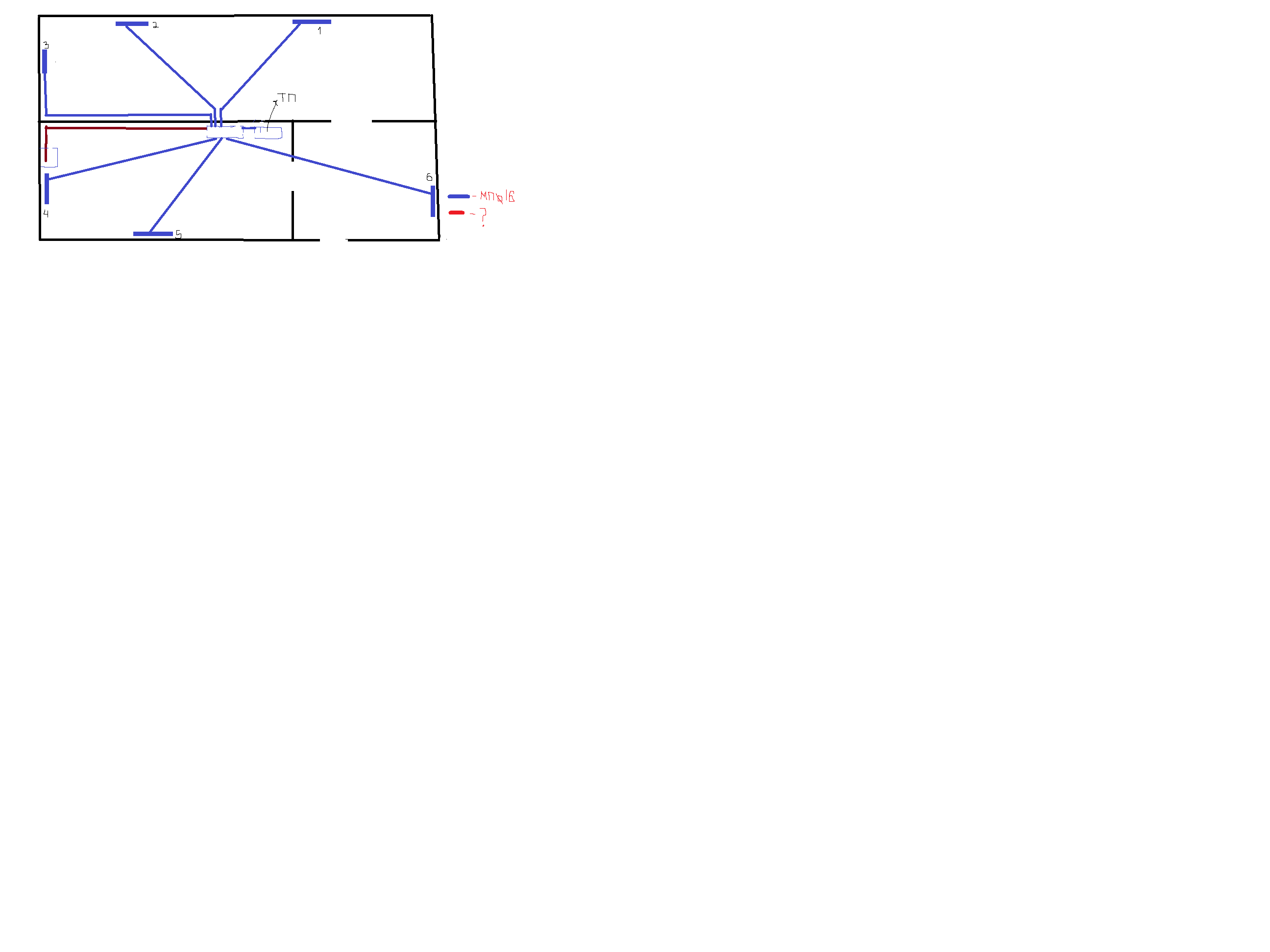

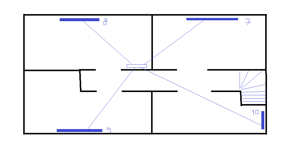

рубель Опубліковано: 23 листопада 2012 Поділитись Опубліковано: 23 листопада 2012 добрый вечер !есть пару вопросов по отоплению.вводные даные :домик в этаж плюс полумансарда общей площадью140 м2.отоплени газовое,планирую котел берета сити турбо.схемки скину ниже.по радматорам :на первом этаже 1 1200вт 2=1200вт 3=1200вт 4= 800вт 5=800вти радиатор 6=800вт.на втором этаже три радиатора по 1500вт и один 800вт.на первом хочу сделать тп 2 ветки по 75 м погоных трубы.и 2 ветки по 50 м трубы.систему хочу сделать колекторно лучевую.хочу делать сам.вопросы:каким диаметром и дти от котла к колектору ? (труба мп) 2.откуда лучше запитать подающую магистраль на второй этаж,и каким диаметром?.3.играет ли роль очередность колекторов,сперва радиаторный ,потом колектор тп,или наоборот. ну и в процесе возникнут еще пару вопросов.полы хочу мотать трубой пех а..заранее благодарен. Посилання на коментар Поділитися на інших сайтах More sharing options...
рубель Опубліковано: 23 листопада 2012 Поділитись Опубліковано: 23 листопада 2012 схемки этажей.корявые но разобрать можно Посилання на коментар Поділитися на інших сайтах More sharing options...
рубель Опубліковано: 23 листопада 2012 Поділитись Опубліковано: 23 листопада 2012 и каким диаметром идти от колектора к радиаторам ?думал 16мп Посилання на коментар Поділитися на інших сайтах More sharing options...
