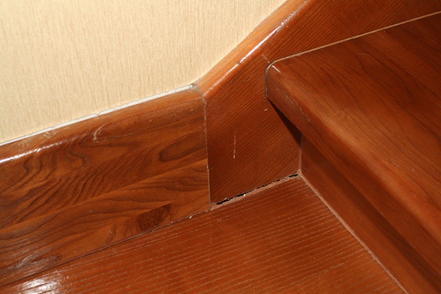

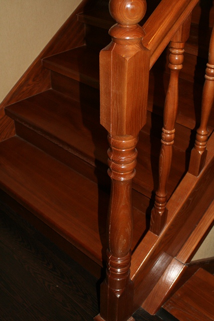

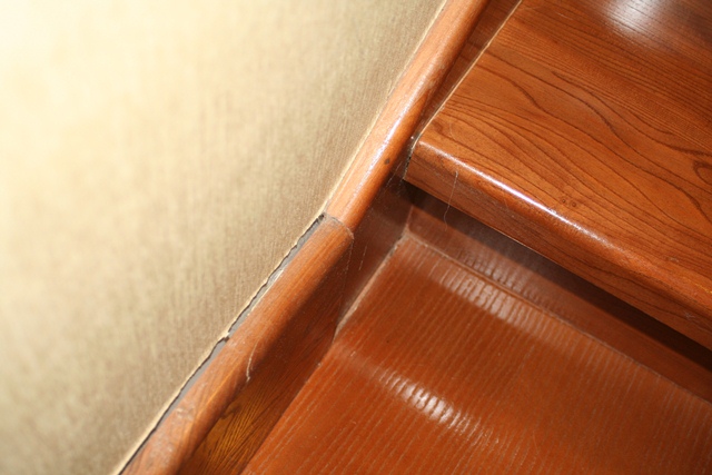

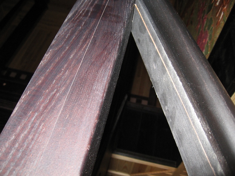

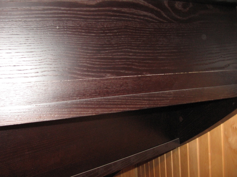

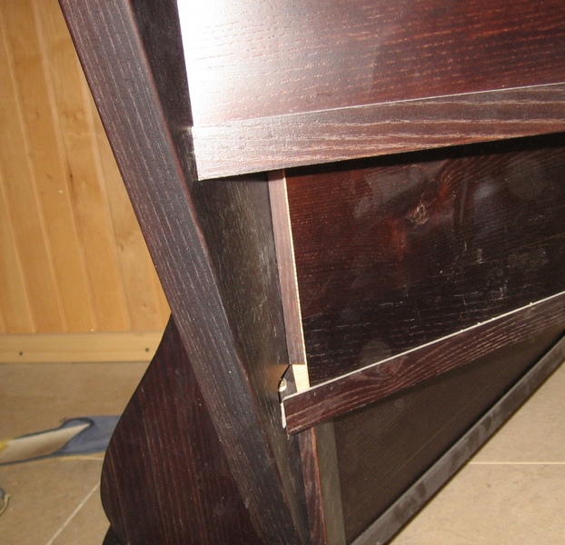

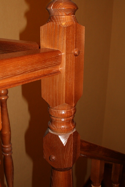

Hans Опубліковано: 10 грудня 2011 Поділитись Опубліковано: 10 грудня 2011 Предостерегаю потенциальных заказчиков rul.32 - заплатив Руслану ХY килогривен, вы можете получить в результате вот такую лестницу. Дерево расклеилось на ступенях, косоурах и столбах. Ступени из Эпицентра (Клён) Руслан категорически не рекомендовал из-за плохого качества, мол, сырые, рассохнутся... В конце же работы он заявил: "Ну у меня же нет такого оборудования, как у Клёна". Взаимоисключающие параграфы в действии. 4 Посилання на коментар Поділитися на інших сайтах More sharing options...

rul.32 Опубліковано: 11 грудня 2011 Поділитись Опубліковано: 11 грудня 2011 Предостерегаю потенциальных заказчиков rul.32 - заплатив Руслану ХY килогривен, вы можете получить в результате вот такую лестницу. Дерево расклеилось на ступенях, косоурах и столбах. Ступени из Эпицентра (Клён) Руслан категорически не рекомендовал из-за плохого качества, мол, сырые, рассохнутся... В конце же работы он заявил: "Ну у меня же нет такого оборудования, как у Клёна". Взаимоисключающие параграфы в действии. Сергей Вы два года ждали,ни разу не позвонив,хотя гарантии я даю.Почему не звонили ?Может из за денег?При последней встрече Вы даже не вспомнили о долге.А я ведь с ребятами расчитался полностью. Посилання на коментар Поділитися на інших сайтах More sharing options...
rul.32 Опубліковано: 11 грудня 2011 Поділитись Опубліковано: 11 грудня 2011 А что Руслан говорит по этому поводу? Лестница буковая? Это ясень. Посилання на коментар Поділитися на інших сайтах More sharing options...

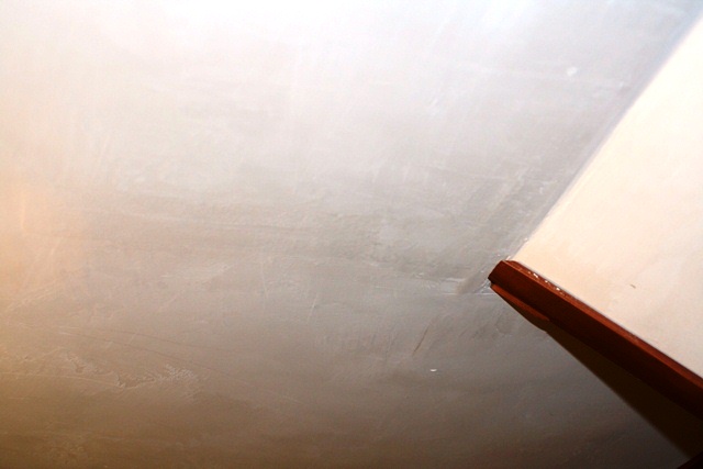

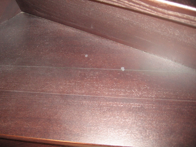

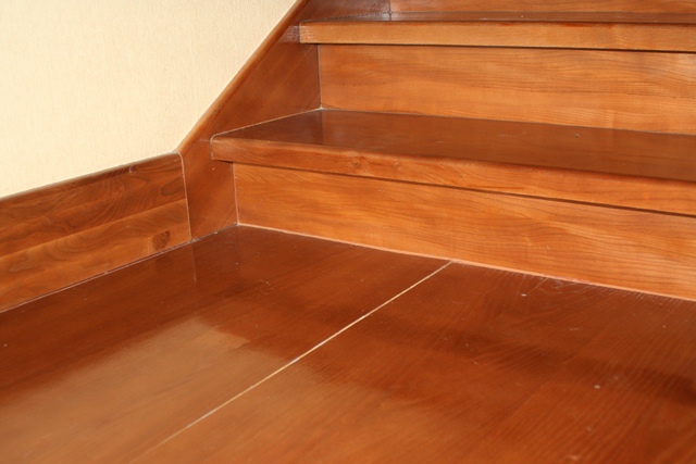

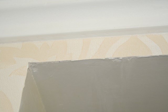

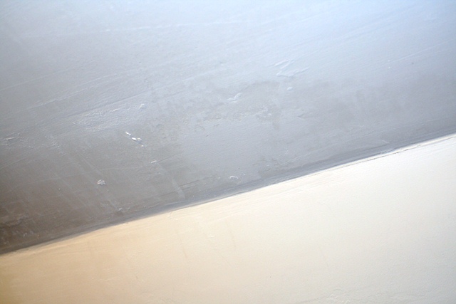

Hans Опубліковано: 11 грудня 2011 Автор Поділитись Опубліковано: 11 грудня 2011 Перед тем, как начать эту тему, я произвел feasibility research и пришел к выводу, что воспользоваться "гарантией" второй раз смысла не имеет. В оригинальном посте предложены фото "послегарантийные". Лестница имеет 2 площадки 120*200 см, изначально выполненные из ясеневого щита 18 мм толщиной. Через 2 месяца после монтажа обе площадки вздыбились (фото прилагаю), 3 месяца телефонных уговоров приехать и исправить площадки увенчались их заменой на фанерные щиты (один шпонирован ясенем, на второй мы вынуждены были самостоятельно постелить ламинат за наш счет). Процесс исполнения гарантии нас не устроил - Руслан не брал трубку, обещал приехать "завтра" и не приезжал. Кроме лестницы, Руслан делал еще некоторые вещи по мелочам (шпатлевание некоторых стен, поклейку обоев и подшивку лестницы снизу гипсокартоном). По факту работа выполнена до конца не была. На фото - подшивка лестницы гипсокартоном в том виде, в котором она досталась нам после "гарантийных" работ. Однажды в душевном порыве я посчитал, что у нас работали как минимум 120 человек разных профессий. И огрехи бывают у всех. Иногда можно договориться, иногда - это не имеет смысла. Лестницу, выполненную Русланом, мы отнесли к неисправимым. Он сам и его коллега Рома откровенно заявили, чтобы все исправить, нужно делать капитальный ремонт. Мы приняли решение ждать ремонта и полностью переделывать лестницу. Остерегаю форумчан от найма недешевого мастера. Посилання на коментар Поділитися на інших сайтах More sharing options...
rul.32 Опубліковано: 11 грудня 2011 Поділитись Опубліковано: 11 грудня 2011 Перед тем, как начать эту тему, я произвел feasibility research и пришел к выводу, что воспользоваться "гарантией" второй раз смысла не имеет. В оригинальном посте предложены фото "послегарантийные". Лестница имеет 2 площадки 120*200 см, изначально выполненные из ясеневого щита 18 мм толщиной. Через 2 месяца после монтажа обе площадки вздыбились (фото прилагаю), 3 месяца телефонных уговоров приехать и исправить площадки увенчались их заменой на фанерные щиты (один шпонирован ясенем, на второй мы вынуждены были самостоятельно постелить ламинат за наш счет). Процесс исполнения гарантии нас не устроил - Руслан не брал трубку, обещал приехать "завтра" и не приезжал. Кроме лестницы, Руслан делал еще некоторые вещи по мелочам (шпатлевание некоторых стен, поклейку обоев и подшивку лестницы снизу гипсокартоном). По факту работа выполнена до конца не была. На фото - подшивка лестницы гипсокартоном в том виде, в котором она досталась нам после "гарантийных" работ. Однажды в душевном порыве я посчитал, что у нас работали как минимум 120 человек разных профессий. И огрехи бывают у всех. Иногда можно договориться, иногда - это не имеет смысла. Лестницу, выполненную Русланом, мы отнесли к неисправимым. Он сам и его коллега Рома откровенно заявили, чтобы все исправить, нужно делать капитальный ремонт. Мы приняли решение ждать ремонта и полностью переделывать лестницу. Остерегаю форумчан от найма недешевого мастера. Сергей я полностью осознаю свою вину и знаю все причины.Прошло очень много времени,я многое забыл,но то что я вижу на последних фотографиях мой мозг отказываеться принимать,что это?Насчет гарантий Вы не правы,не так уж все и критично,все исправляеться.Когда это мы Вам говорили,что исправить не возможно и что исправить?Насчет площадок и высот Вы и сами все прекрастно знаете.И я Вас прошу перестаньте писать чушь по поводу трехмесячных уговоров по телефону,я со всей отвецтвеностью заявляю что это чушь. Посилання на коментар Поділитися на інших сайтах More sharing options...

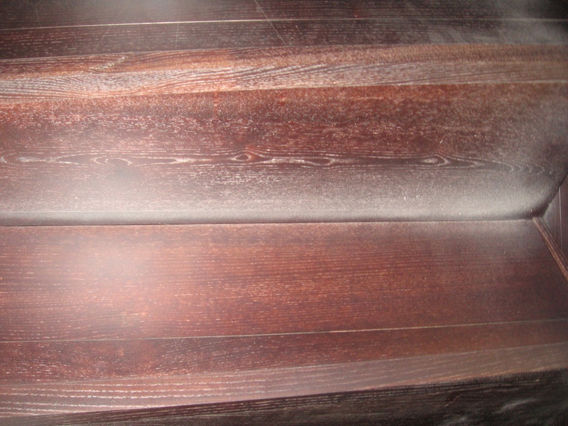

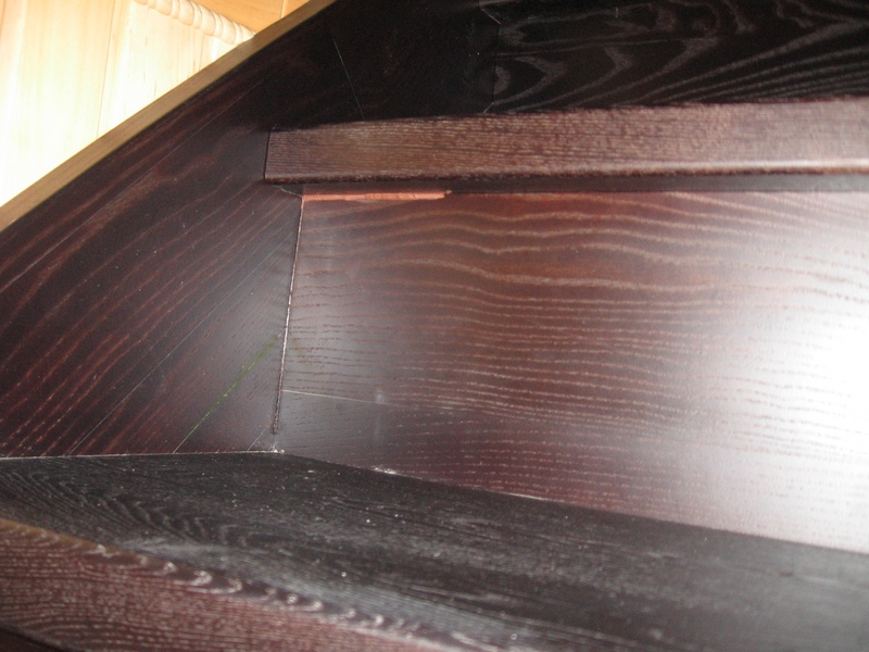

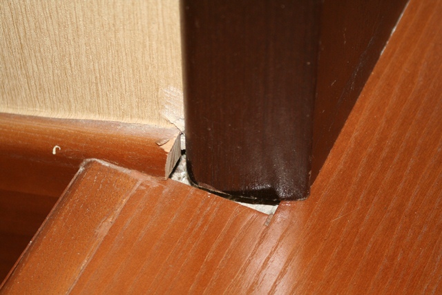

Mila50 Опубліковано: 17 січня 2012 Поділитись Опубліковано: 17 січня 2012 Наступил новый год, а проблема все та же - лестница. Фото прилагаю ( фотографировала вчера). Руслан, по данной тобой расписке, ты или устраняешь проблемы или возвращаешь деньги. Посилання на коментар Поділитися на інших сайтах More sharing options...
rul.32 Опубліковано: 17 січня 2012 Поділитись Опубліковано: 17 січня 2012 Если забыли мой телефон то он 0501786010.А вообще нужно поставить увлажнитель воздуха.Мы об этом кажеться говорили(а воз и ныне там). 1 Посилання на коментар Поділитися на інших сайтах More sharing options...
Max_designer Опубліковано: 17 січня 2012 Поділитись Опубліковано: 17 січня 2012 Если забыли мой телефон то он 0501786010.А вообще нужно поставить увлажнитель воздуха.Мы об этом кажеться говорили(а воз и ныне там). Сауну в доме при 20% влажности не выдержвивают даже немецкие лестницы за 30.000 евро. Можно найти ссылки на САНПИНовские сан. нормы на влажность в квартире, потом гостовские требования к дереву(эксплуатации) и 90% таких конфликтов увянет в зародыше. 4 Посилання на коментар Поділитися на інших сайтах More sharing options...

artem224 Опубліковано: 7 березня 2013 Поділитись Опубліковано: 7 березня 2013 1.Поддержу Руслана. Господа хорошие,дерево есть дерево-это живой материал и многое зависит от условий эксплуатации. 2.Не поддержу Руслана. Делать косоуры из клееной доски нельзя!. И площадки тоже.Надо использовать мебельный щит. 1 Посилання на коментар Поділитися на інших сайтах More sharing options...
